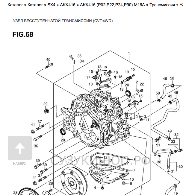

1. Модель вариатора на SX4 зависит от поколения, двигателя и рынка сбыта.
2. Для рынка РФ устанавливали вариатор модели Jatco JF015e.
3. Вот ссылка на схему вариатора на SX4 — xn--g1acfrfhob1c.xn--p1ai/index.php?cat=907 (по поддону треугольной формы видно, что это именно JF015e, так как на вариаторе JF016e форма поддона вытянутая)

ещё раз о том ,как по внешним признакам определить 15 или 16 у нас вариатор . Машина конец 14 года выпуска.
По форме поддона вариатора . Выше была схема. На 15-ом вариаторе поддон треугольный. На 16-ом - вытянутый (узкий и длинный).
