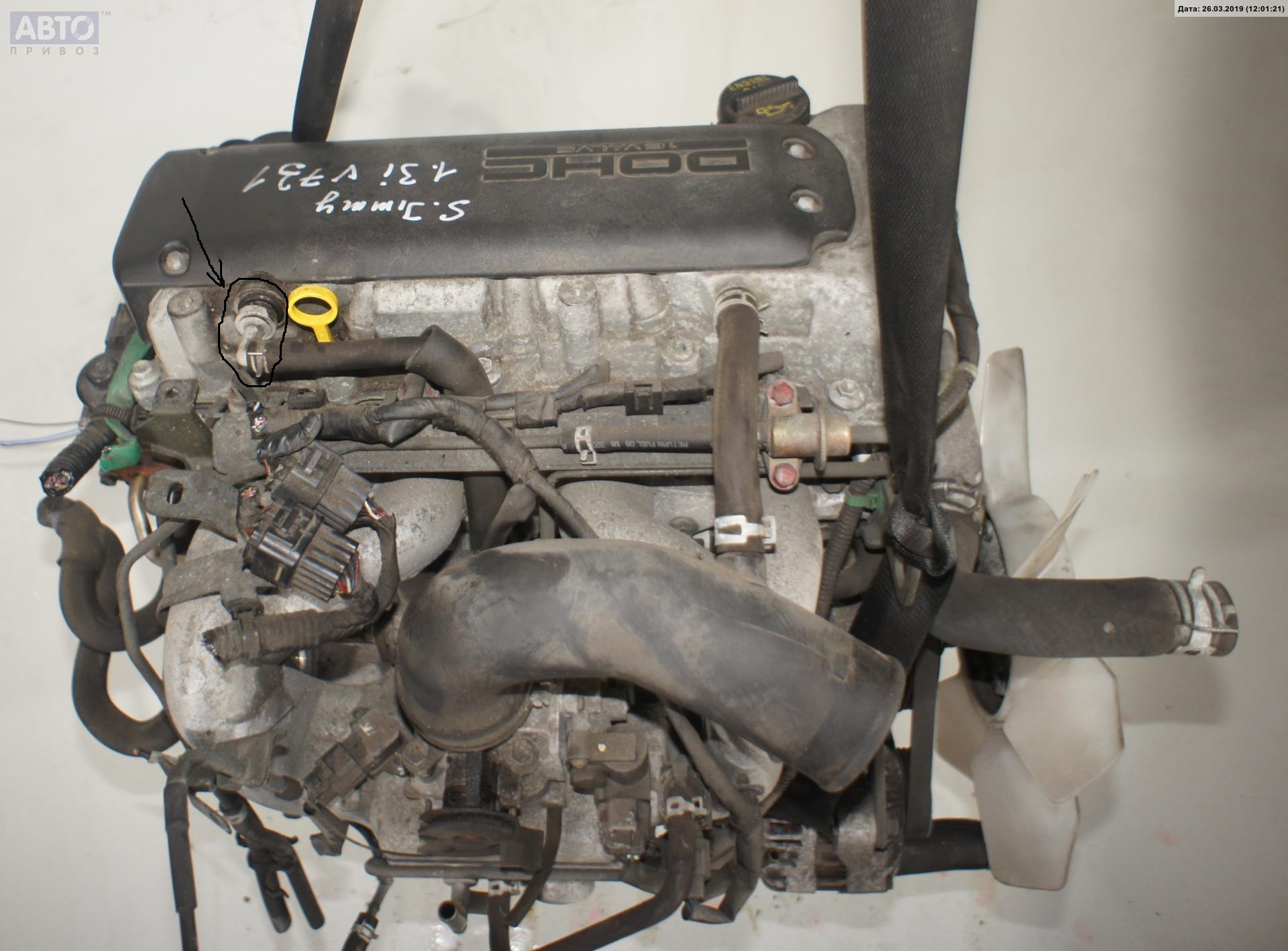

Помогите определить "пластмассовый уголок" 2ET 54DO Датчик? Маслосъемник?
А проблема в том, что из под резинки этой штуковины понемногу, но выделяется масло. Давно. Не течет, еле сочится, но собирает грязь. Хочу заменить сальник этой хрени.
- Как эта штука называется?
- Знает ли кто номер сальника или этой хрени в сборе?
- Менял ли кто и можно ли заменить один сальник?
- а скотчем залепить?:dance3:

Это клапан вентиляции картера. И, если из-под него течёт, то он не работает. Замените и сам клапан и сальник под ним. Это недорого, а мотору жизни прибавит.
Ежик полноприводный
9 Март 2008
Загорянка, М.О.
насколько я понял, клапан картера -18118, сальник - 11198, ща проверять буду[DOUBLEPOST=1553620051,1553619354][/DOUBLEPOST][DOUBLEPOST=1553620548][/DOUBLEPOST]hp_suzuki, спасибо! Вы абсолютно правы![DOUBLEPOST=1553620863][/DOUBLEPOST]18118-58B00 -клапан[DOUBLEPOST=1553620921][/DOUBLEPOST]Всем спасибо!
Его промыть есть возможность или тока замена?
Old Blind Dog
Человек с пёсьей головой.
16 Май 2008
2,840
1,000
Москва, Беляево
Попробуйте. Главное, чтоб он как обратный клапан нормально работал.

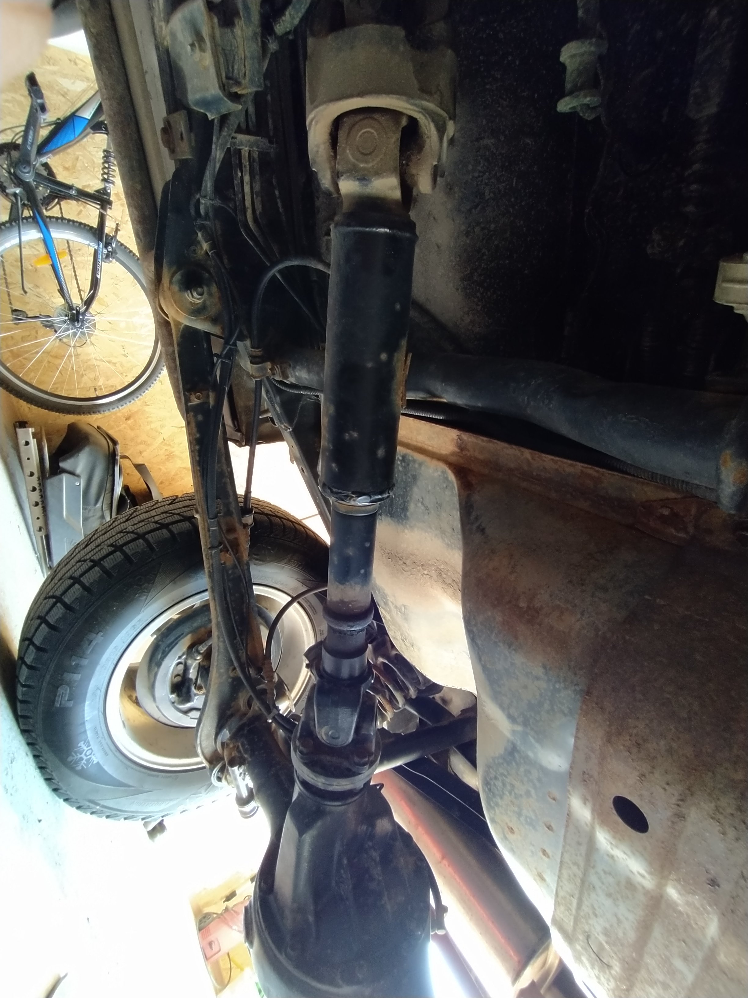

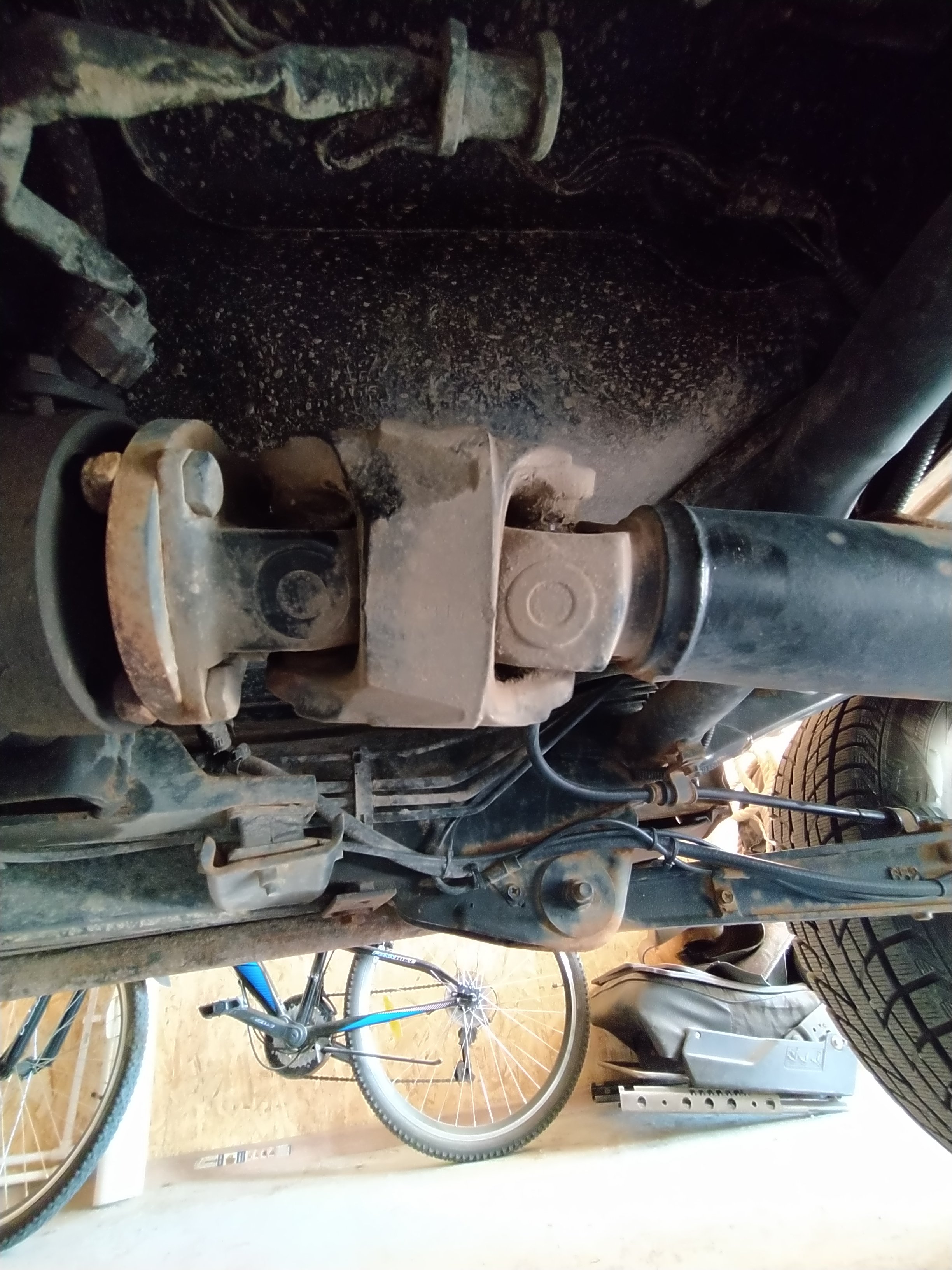

Здравствуйте, помогите определить, от какой машины стоит задний кардан, много переделок по машине, со старым хозяином связи нет. На кардане 3 крестовины.
Schir
27 Июнь 2011
3,093
1,542
Вроде бы от какого-то Прадо такие карданы ставили.

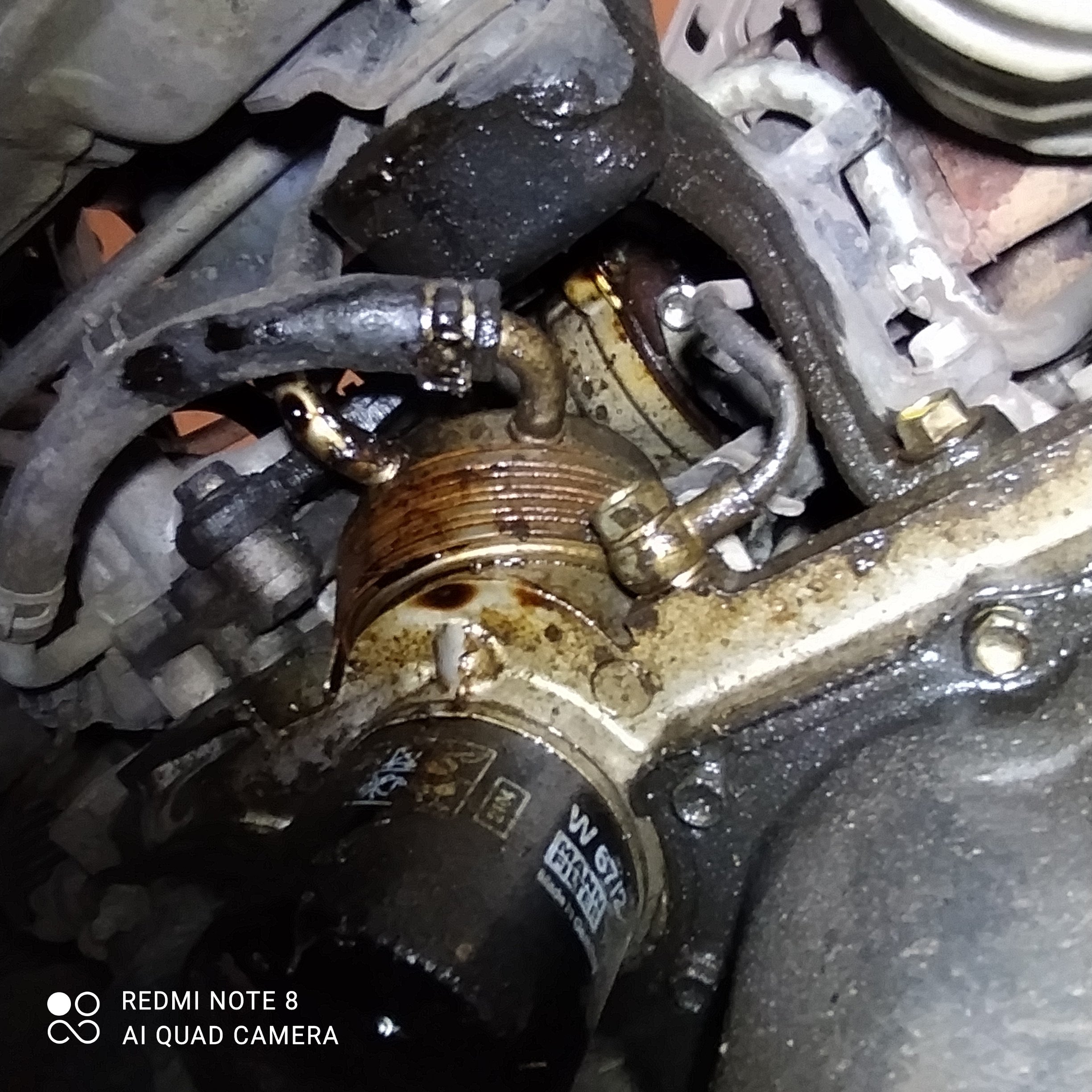

Подскажите новичку что находится выше охладителя? Там капает масло на охладитель немного. Что это и как устранить? K6A двигатель.
