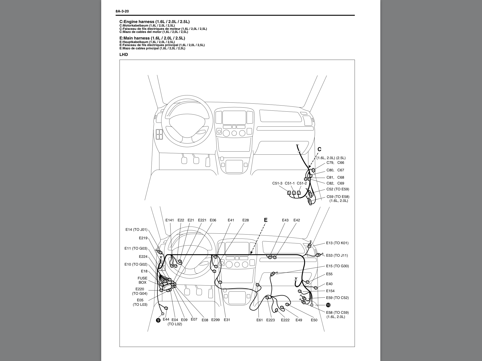

Возможно и он, завтра хочу до него добраться, снять и проверить, сегодня на всякий случай проверил косу проводки от ЭБУ под бардачком(с него идет управление вакуумным насосом, судя по схеме, 26й пин в третьей колодке слева) до разводки на ДВС, на предмет влаги внутри и "погорельцев", все подозрительно хорошо. Чую, что глюк электрический, механическая неисправность уже бы или заклинила, или завыла, да и при 130 акпп держит передачу без проблем, глюки именно при 100-110.[DOUBLEPOST=1553954163,1553881768][/DOUBLEPOST]Добрался до датчиков. 14й срабатывает при включении 4вд, 16-й срабатывает в режиме 4л. Проводка от 16-го датчика имеет глухую массу по черному проводу, сигнальный коричневый провод "молчит". Схему бы эл проводки скачать, посмотреть, куда что приходит и прозвонить проводку на целостность. Подозреваю, что приходит все на ЭБУ под бардачком. Сейчас перекур, потом пойду танцевать с мультиметром...[DOUBLEPOST=1553957296][/DOUBLEPOST]Нашел какие то схемы. По схемам нужные мне провода приходят в разъем Е61, но я его не могу найти, где нарисовано - у меня там ничего нет :([DOUBLEPOST=1553957952][/DOUBLEPOST]Нашел... один датчик приходит на зеленый разъем, другой на оранжевый, в ЭБУ под бардачком...[DOUBLEPOST=1554529997][/DOUBLEPOST]Тему можно закрывать, вопрос решен.
