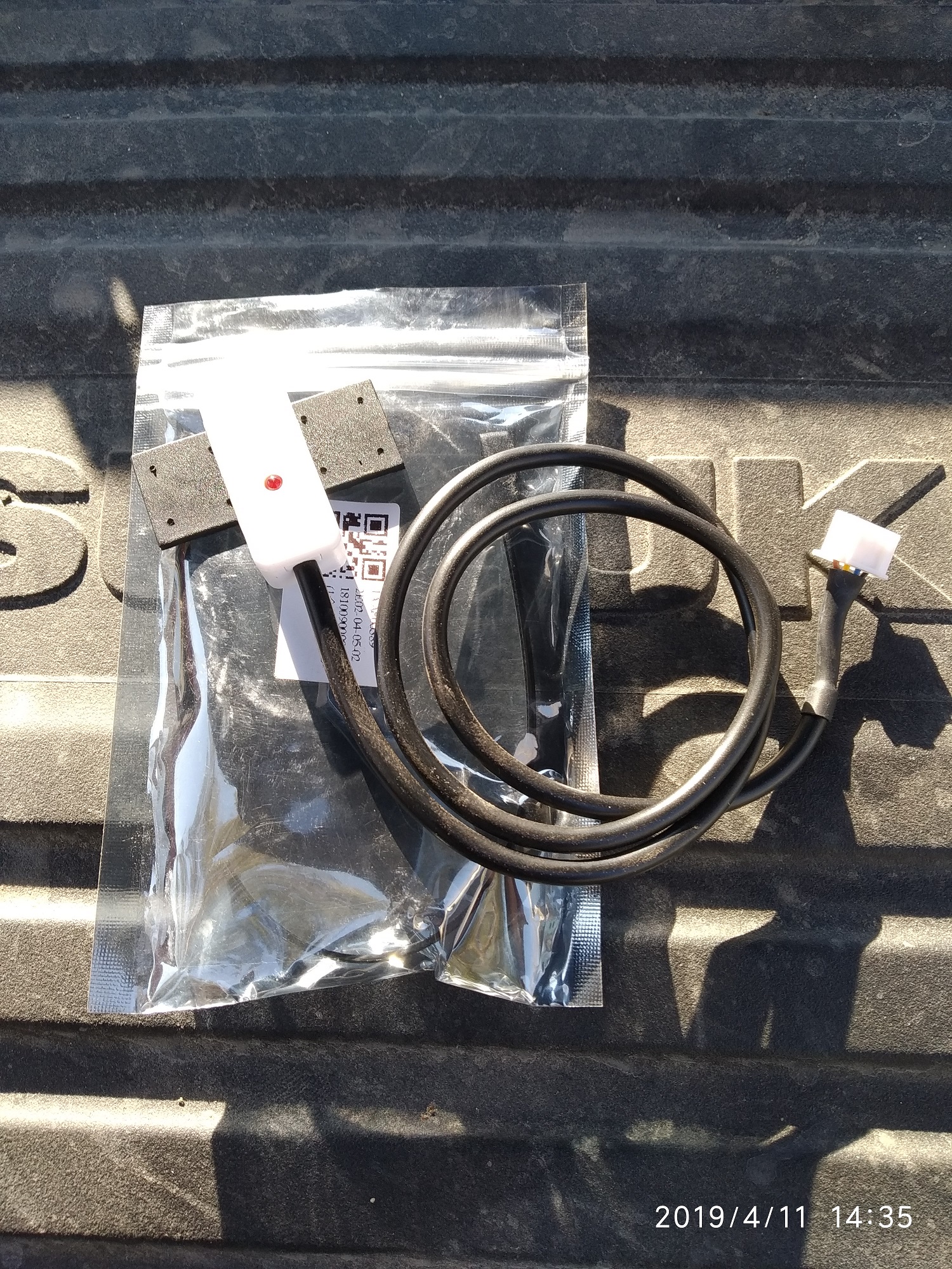

Всем привет!
За 11 лет эксплуатации Lianа-ы сменил 3 радиатора, последняя течь была фатальна((, замена прокладки ГБЦ...

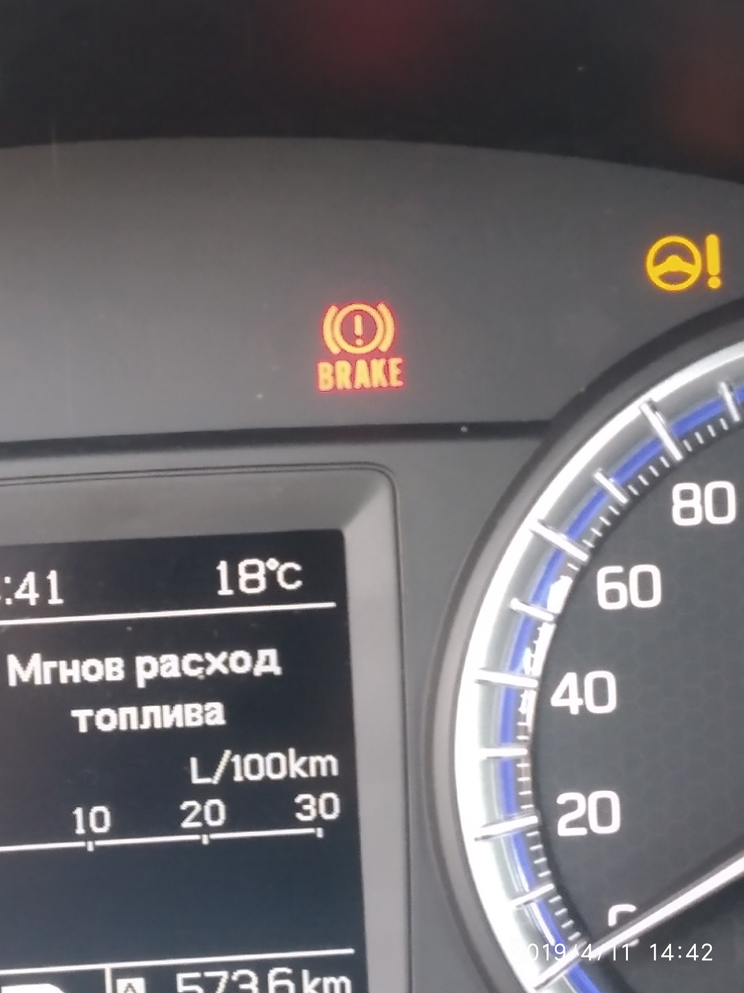

После обновления авто , решил сработать на опережение..))))

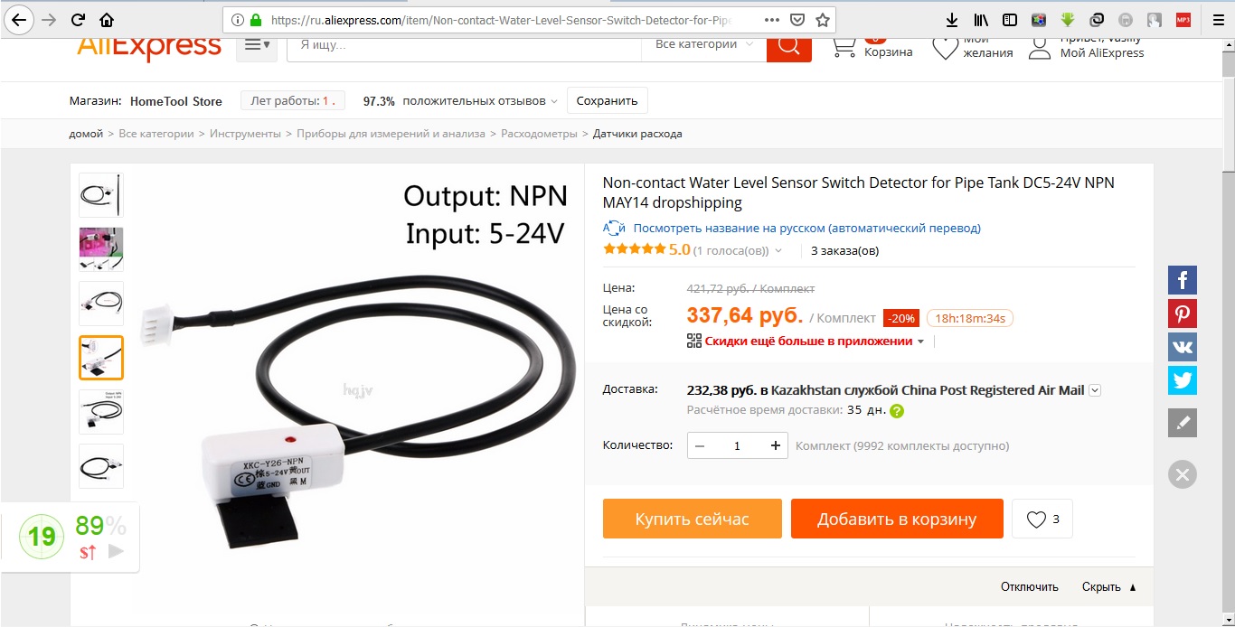

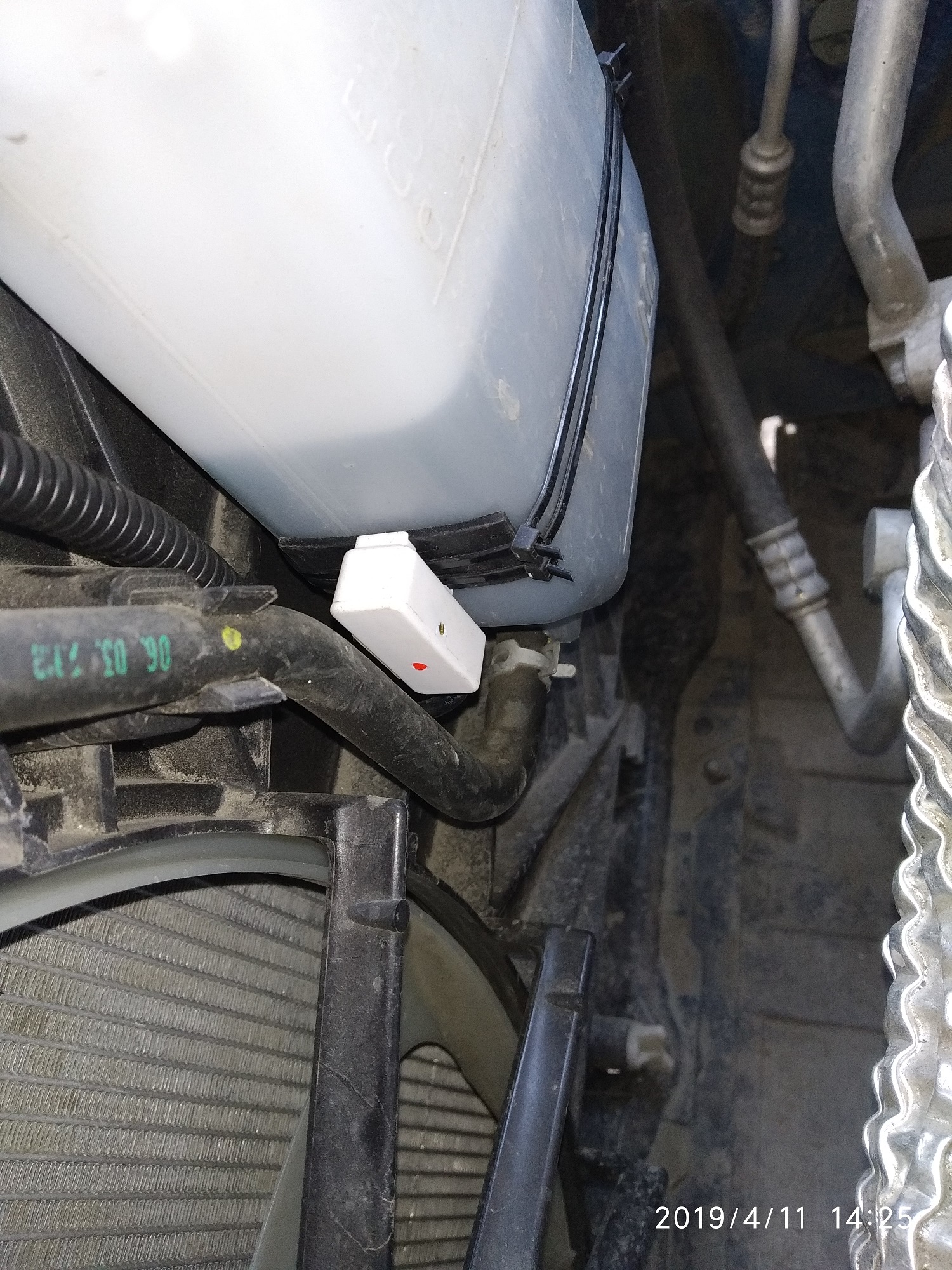

Загуглил тему и вот что получилось....

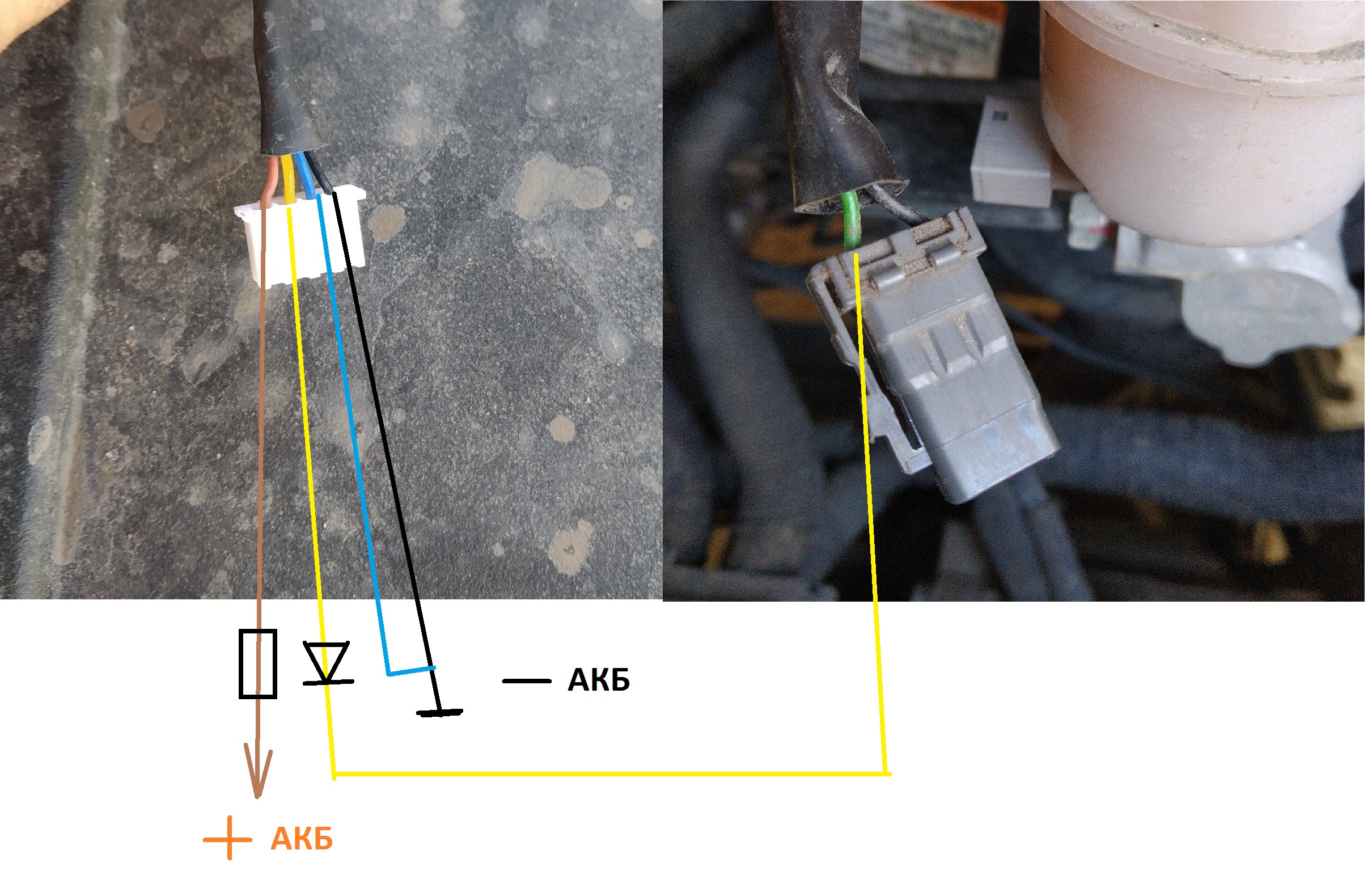

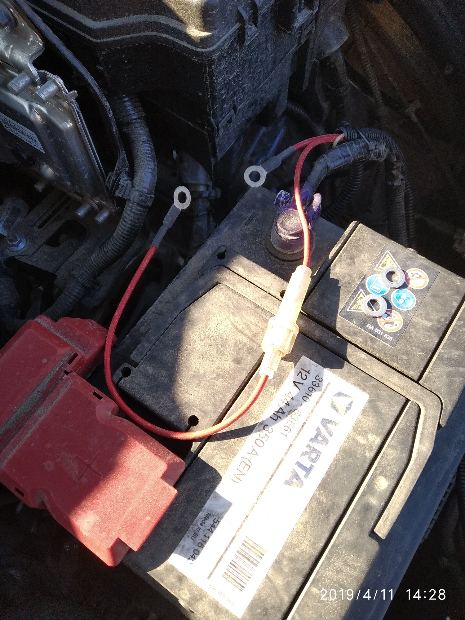

Предохранитель и диод любой в качестве защиты...
Подключил напрямую , утечка 20mA - очень маленькая (потребление светодиода)

Учитывая, что если радиатор отвалится полностью со всей ож, то уровень в самом бачке останется прежним и датчик будет продолжать показывать наличие ож в бачке
Резкого падения не было, все три раза текло из под верхнего бочка, первый раз было ночью (расширитель был пустой) за 1000км от дома , изменился звук двигателя, после чего обратил внимание на стрелку температуры, в итоге долил 3 литра воды и доехал...
Остальные радиаторы были самыми дешевыми/китайскими так и не удивительно что их хватало на 3 года +/-
А ещё нехорошие люди насоветовали мне герметик радиатора, чтоб горели они в аду! ))) Радиатор печки под замену(((
