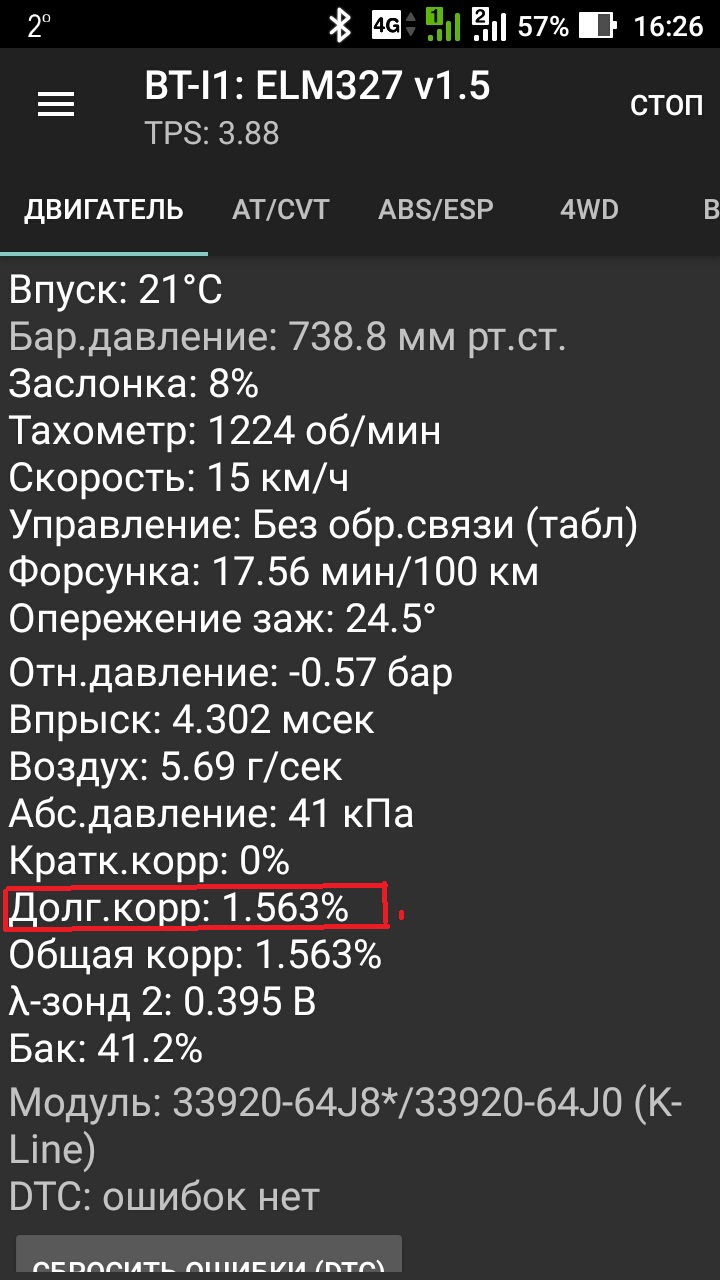

Вот,друзья,решил для профилактики почистить форсунки,благо пробег подбирается к ста тысячам.Первый раз чистил где то на 48 тысячах.Использую промывку фирмы Wynns.Снял небольшой видос,залил на трубу,возможно кому то будет интересно.В бытность работы автосервизменом мы за такую операцию брали около1,5-2 рубля,вот предлагаю вам самостоятельно заработать(сэкономить) эти деньги.Способ простой,работы минут на 10,потом целый час ходим кругами вокруг машины,курим,ждём пока почистится.Степень загрязнённости форсунок легко определяется по сканеру ELM327 и нашей любимой программе SzViewer в разделе двигатель,параметр долговременная коррекция подачи топлива,которая как известно должна быть близкой к нулю.Что это такое,обьяснять долго,кому интересно вот покурите статью,тут чел всё грамотно разложил:https://www.beworks.ru/marki/obshch...kak-pravilno-schityvat-i-traktovat-pokazaniya

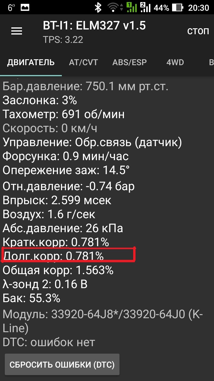

Вот пару скриншотов до прочистки и после,видим что до коррекция была около 1,56% осле стала 0,78

КВД, Диагностику надо делать на полностью прогретом двигателе на одинаковых оборотах. А у тебя на одном скриншоте более 1200 об. на другом менее 700. Вот тебе и разная коррекция.
