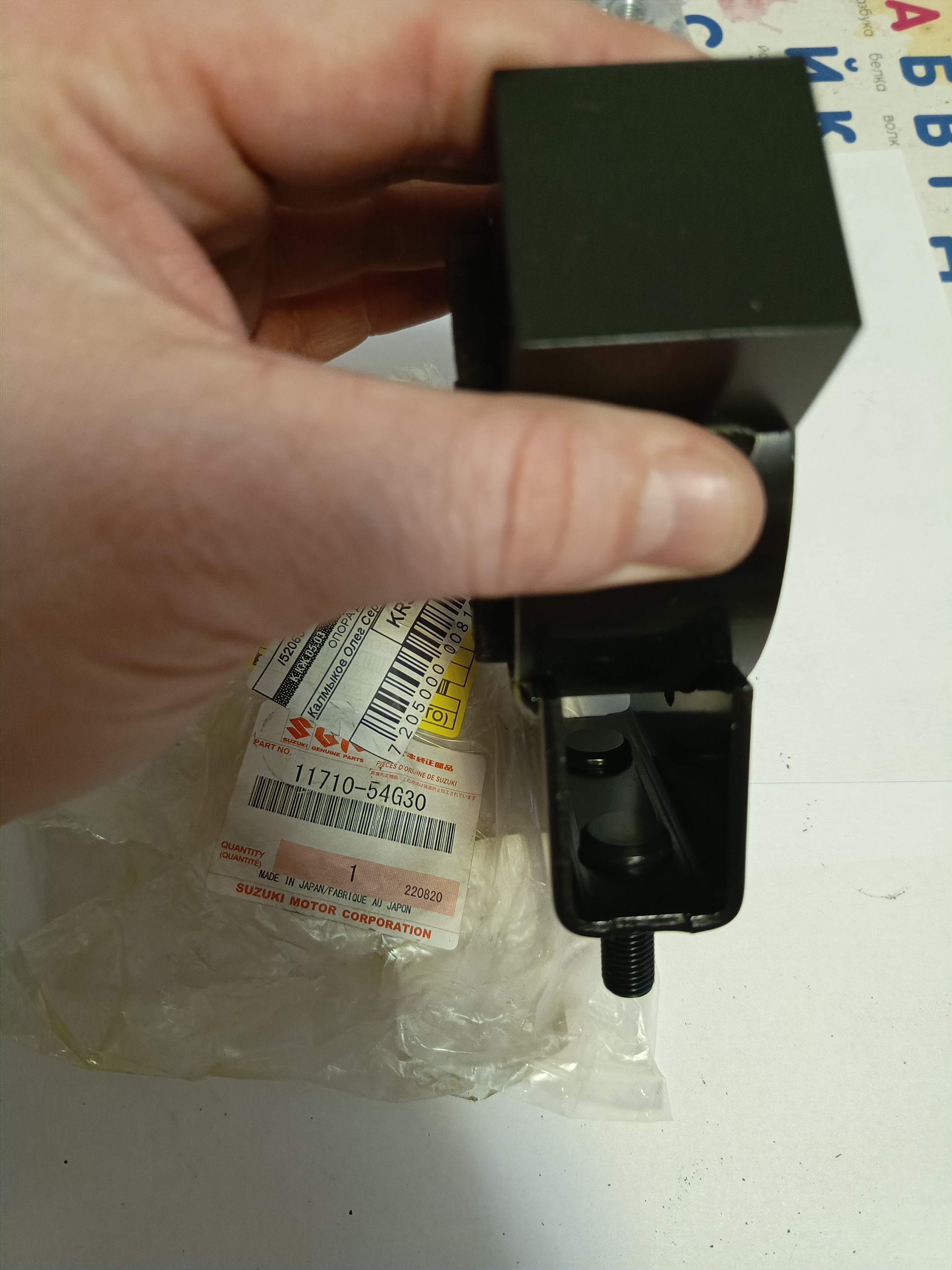

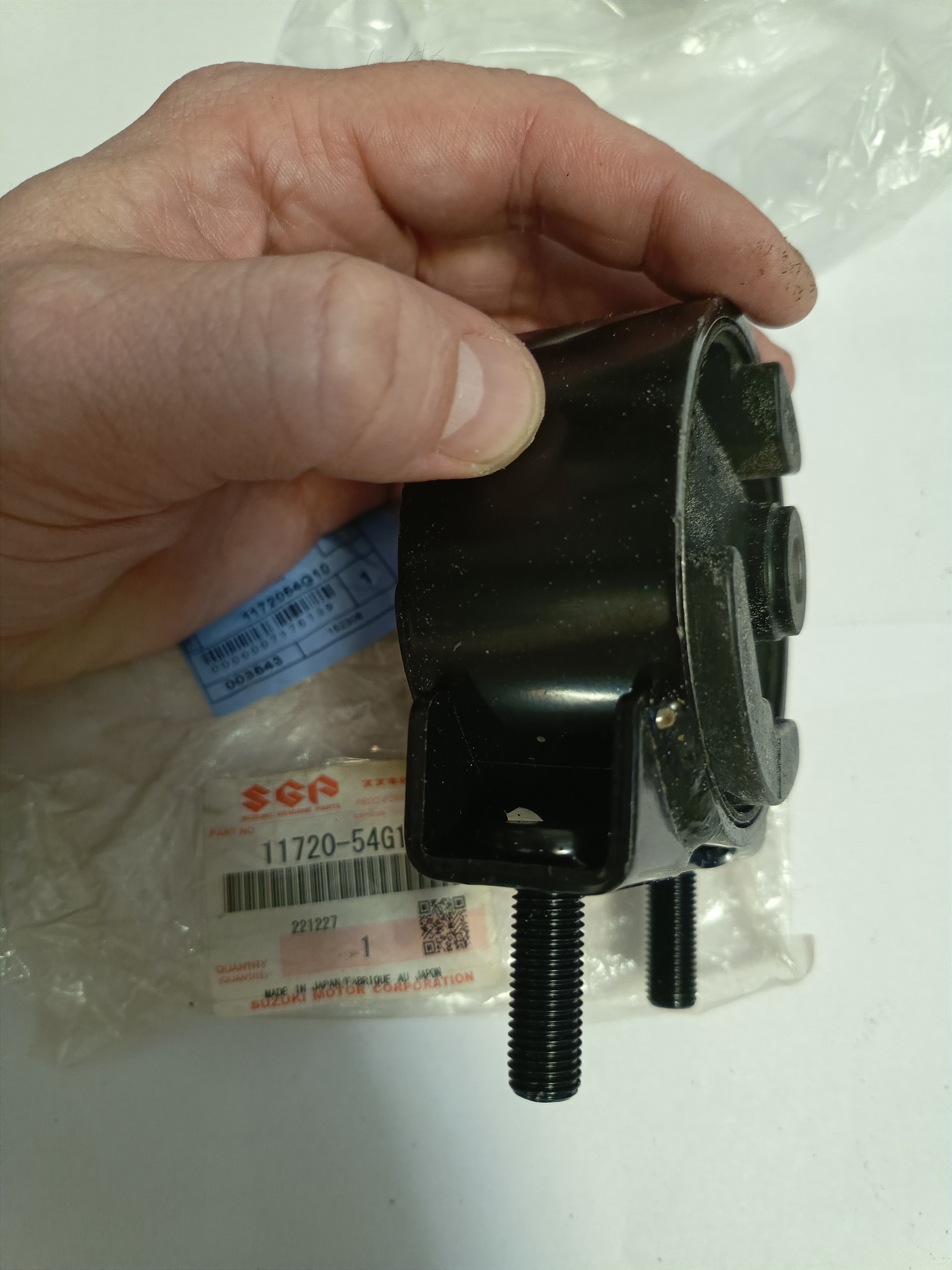

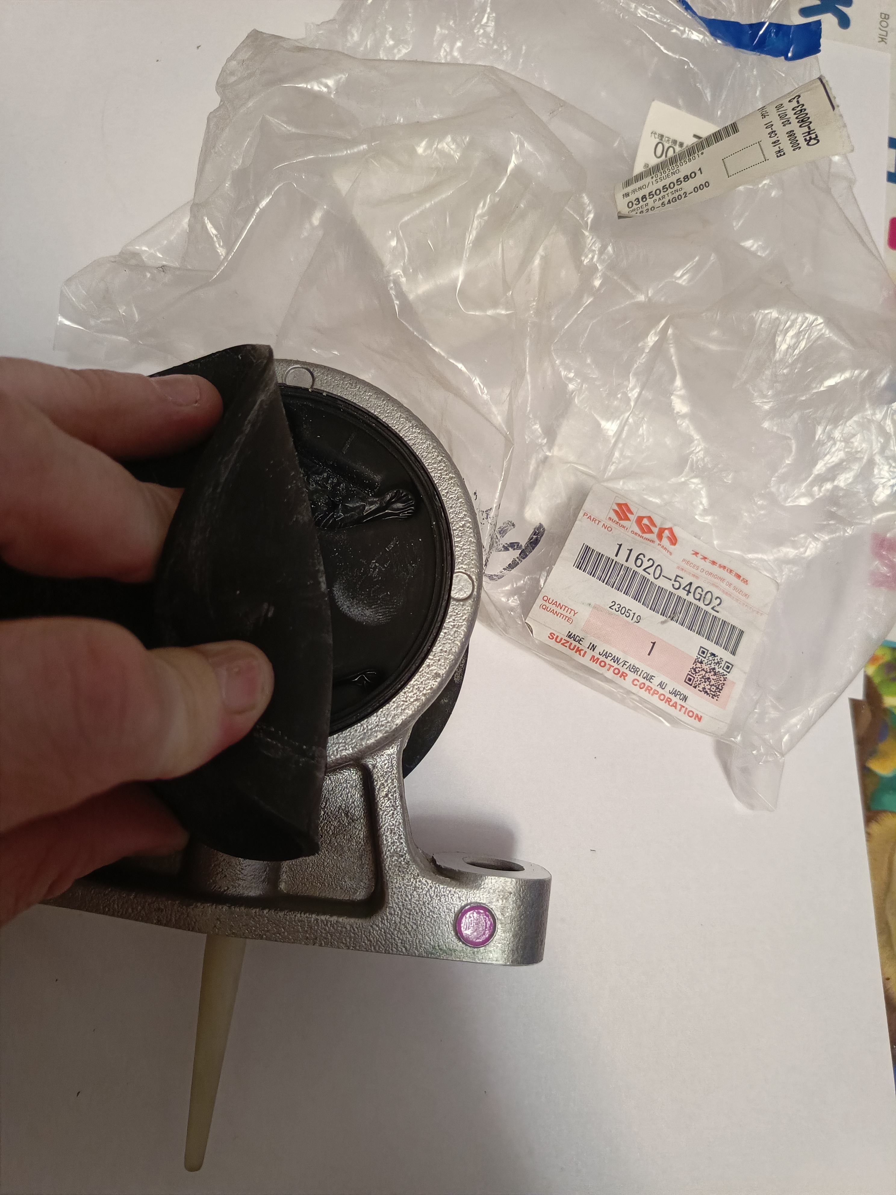

Александр Солдатенков
16 Ноябрь 2021
Suzuki Liana седан 2006г
В общем поменял опоры (подушки) двигателя, брал все "оригинальные" и надеюсь надёжные. Со съёмом старых проблем не возникло, за исключением одной, отломились болты. Заодно менял термостат. За работу отдал 4500, запчасти заказывал сам, за 4 опоры + термостат + прокладка коллектора = 22400 + 1940 + 820=25160руб. Если интересует как выглядят старые опоры, тогда пишите, сфотографирую и выложу.
