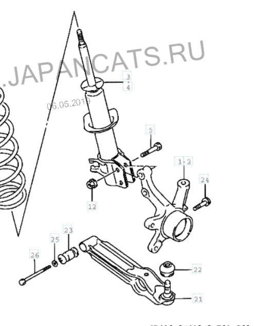

Эту просто Экзисту пофиг, что присылать. На схеме, например на моей, чётко видно, какой должен быть болт.

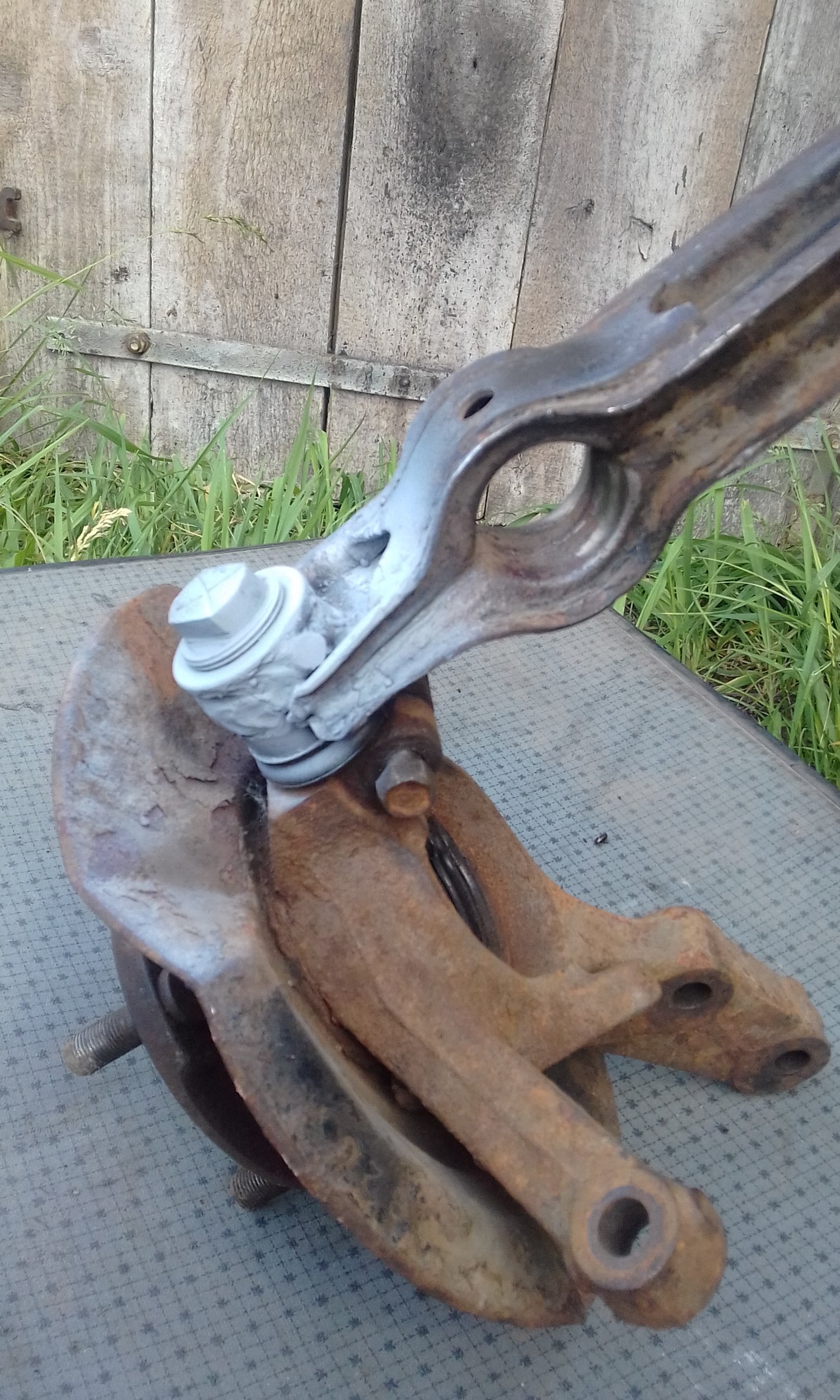

Вроде сделали=)
И в этот раз всё своими руками, надеюсь прослужит подольше (до этого машинка в сервисе чинилась).
Был найден подходящий болт у соседа камазиста, на конце с мелкой резьбой и к нему пару гаек. У предыдущего болта резьба была во всю длину и она конечно же съелась. Прорезь прошёлся болгаркой, расширил для лучшего сжатия. Вроде как всё получилось и сжалось, хотя по началу чуток сомневался что сожмёт, мелкая резьба мне кажется тоже сыграла свою роль. На долго ли покажет время. Болтик кстати немного согнулся дугой после затяжки, этого и следовало ожидать после увеличения прорези. (Другие варианты с токарем в эти дни никак, а машина нужна)

Я свои кулаки и рычаги отдал на переделку, кулаки под развертку на 16, а пальцы будут ставить от б4(кажется) пассата по 30$ за рычаг взялся сделать. Человече мне делал на Honda CRX 86 года под торсионые рычаги(фиг где найдешь) пальцы с поджимом. Болты с запасом под гайку http://araon.by/index.php?productID=3ee0a549-2b72-11e4-b4e4-005056c00008 ищите такие "Болт М10х1.25х50 ВАЗ-2101 амортизатора переднего"
Как сделает отпишусь.[DOUBLEPOST=1559736561,1558782803][/DOUBLEPOST]Сделали кулаки и рычаги.
В кулаках развернули посадочное на 16. В рычаги поставили шаровые от верхних рычагов подвески пассат B6. вкладыши вытачивали. сделали поджимные.
