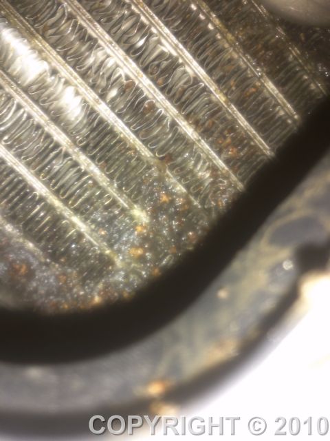

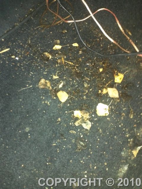

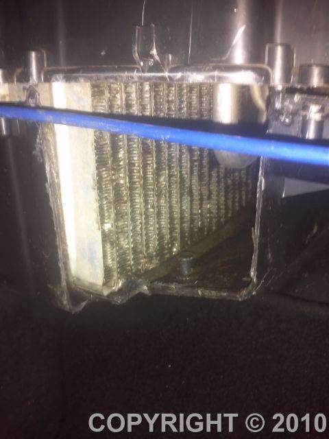

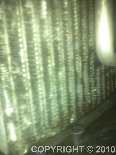

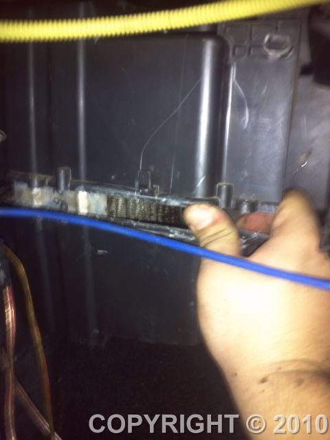

    Чистка испарителя кондиционера
    Думаю до меня такую процедурку , никто не проделывал , на моей баленке. Шел я к этому долго. Перед этим раза 3 мучился , но результата не дало , т.к. сам уорпус я открыть не мог.Пробовал заливать СтепАповскую бурду для очистки испарителя , но после такого , воняло невыносимо.Полазив по инглиш.руководству , увидел несколько картинок , и стало ясно , как разбирать.Занятие это не из приятных , потомучто часа 3 , находяшься в таких позах , что камасутра курит в сторонке.
    1.Снимаем бардачек. снимаем ЭБУ и 2 поперечины для лучшего доступа.
    2.Видим корпус , держится он на 2ух гайках и 1 винте и еще металлической скобке с левой стороны , там где находится какой-то блок.
    3.Полностью открыть корпус я не смог , поэтому решил вырезать дремелем , отверстие вырезалось на глаз , но с таких точек , что при обратном сборе оно будет держаться.
    4.Вылезло грязи и листвы с помощью пылесоса и перекиси водорода ~200гр.
    5.Вклеил эпоксидкой , вырезанную фиговину обратно, собрал все на место и ляпота , ни запаха и раза в 2 холодит сильней.
    6.Вроде все.
