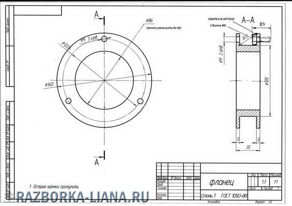

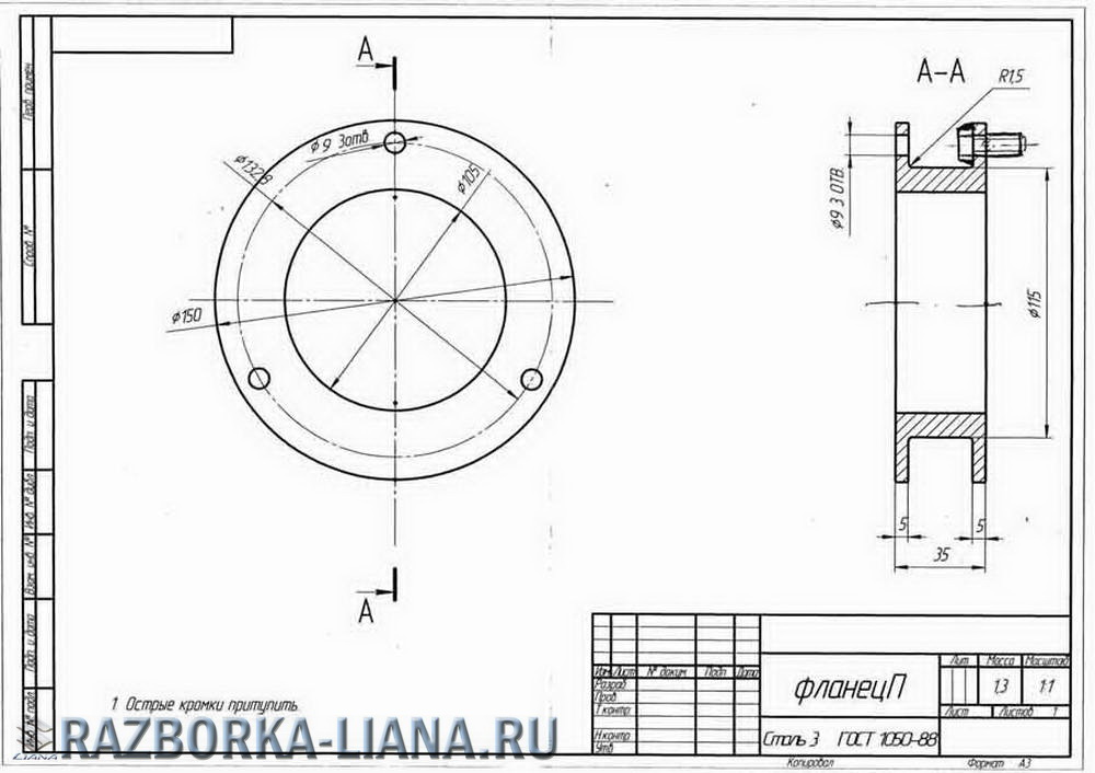

Высоту проставок оптимально делать 30мм, максимум - 35мм. Если делать больше, придется менять стойки стабилизатора как минимум.
Передние проставки:
Задние проставки:
