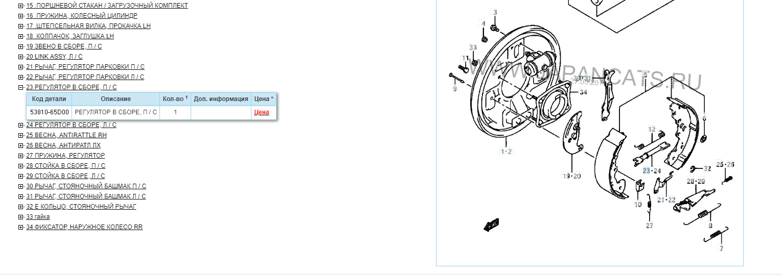

Гаражный мастер трос ручника ослабил? Механизм регулятора правильно собран?
