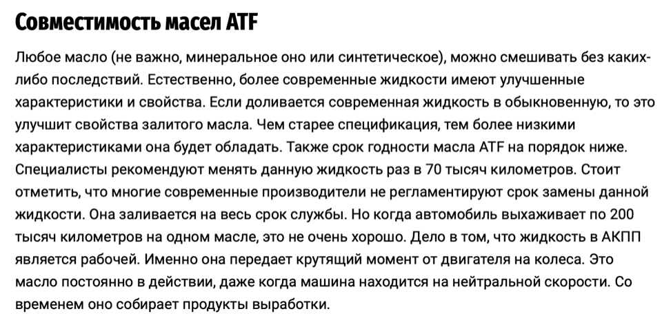

Получается с VI на III методом частичной замены не рекомендуется. Жаль.
А я уже почти поверил нижеприведенной статье:
[DOUBLEPOST=1559127899,1559126105][/DOUBLEPOST]
