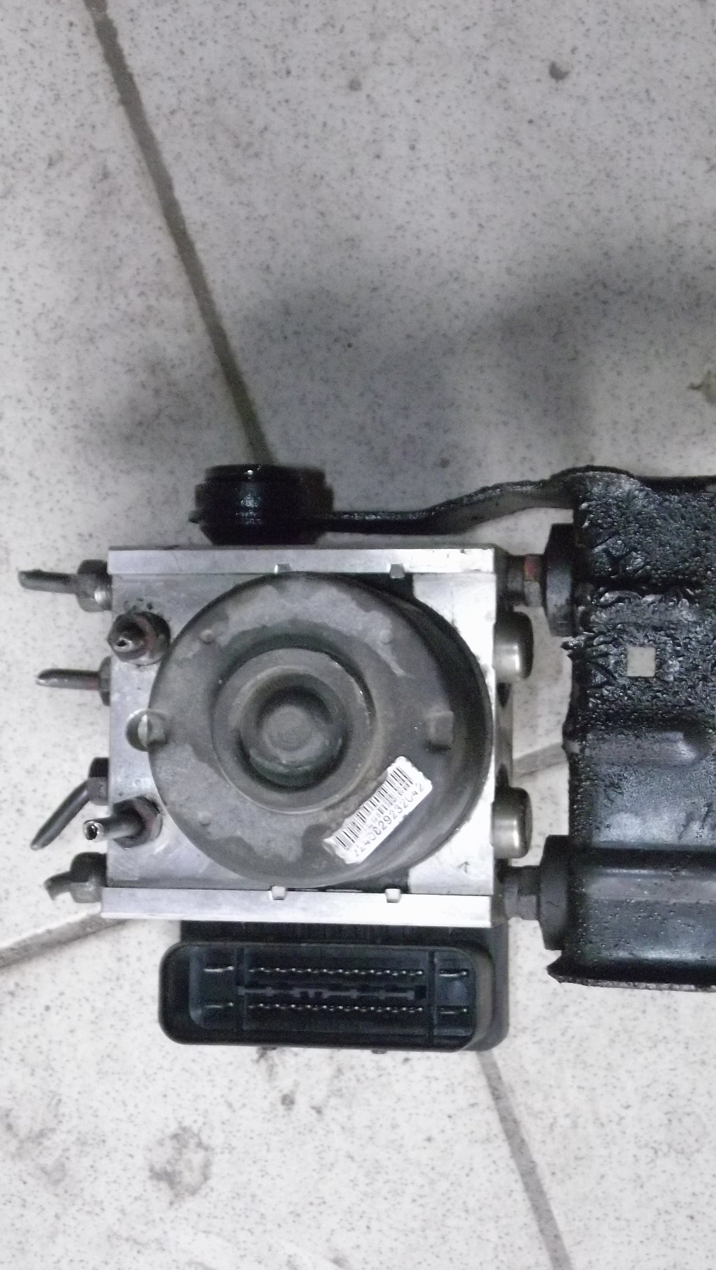

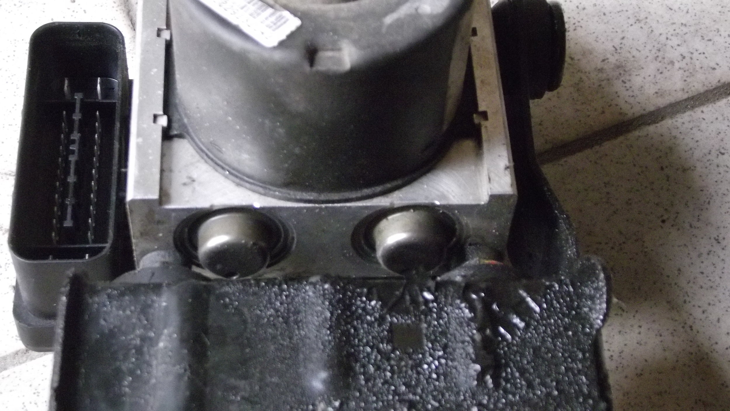

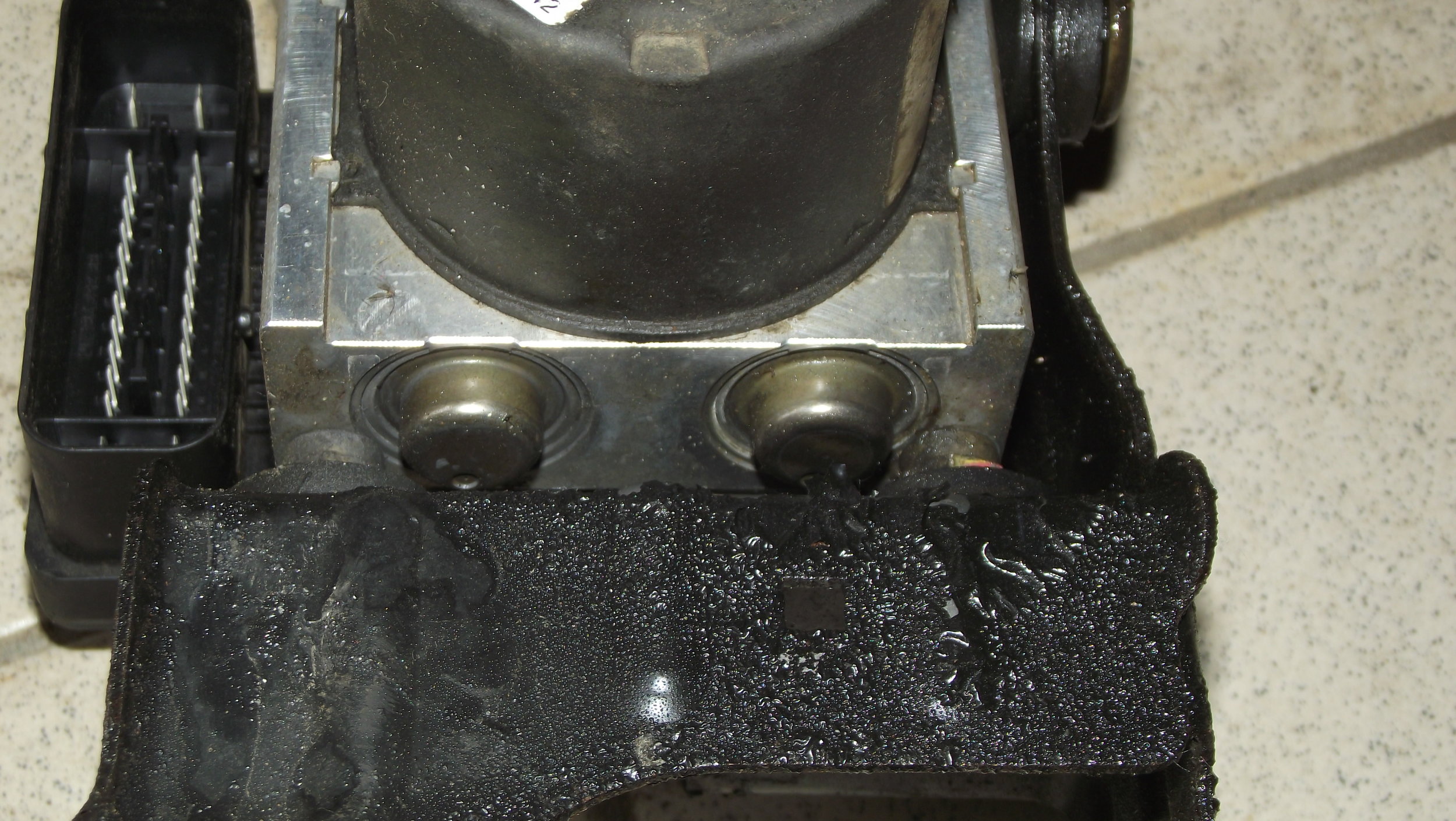

Заменил блок АБС пока тормозная жидкость не подняла краску на подкрылке. Выкладываю фото снятого. Точно определить место утечки не удалось. Похоже из завальцовки одного из колпачков внизу блока или уплотнения электромотора снизу, т.к. после промывки блока водой, вверху блока все было сухо. По поднявшейся краске на кронштейне крепления примерно можно определить зону протечки.

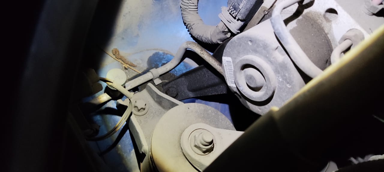

сегодня походу столкнулся с аналогичной проблемой, стала проваливаться педаль тормоза на светофоре. Открыл капот, тормозная жидкость бачок полный. С левой стороны где стоит блок абс, обнаружил подтеки. Подскажите с чего начать? Венгр 2004 года, автомат, 2WD

По фоткам не видно откуда течет. У предыдущего похоже из под заглушки. Может коррозия алюминия в месте контакта со стальной заглушкой. Наверное ничего нельзя сделать. Блок менять. Не обязательно от АКПП. Главное 2 WD.
Краску хорошо промыть с хозяйственным мылом (щелочь).

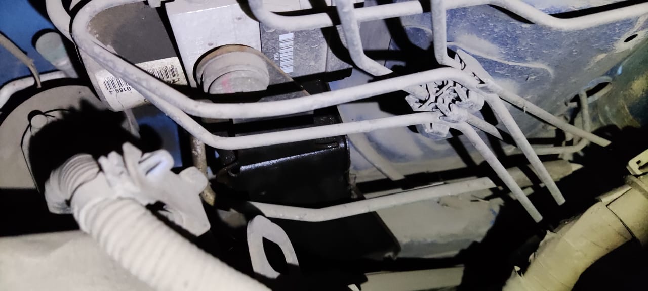

Ребят, у меня аналогичная проблема. Течет АБС, кажется из под колпачка. Это не ремонтируется, только замена?
