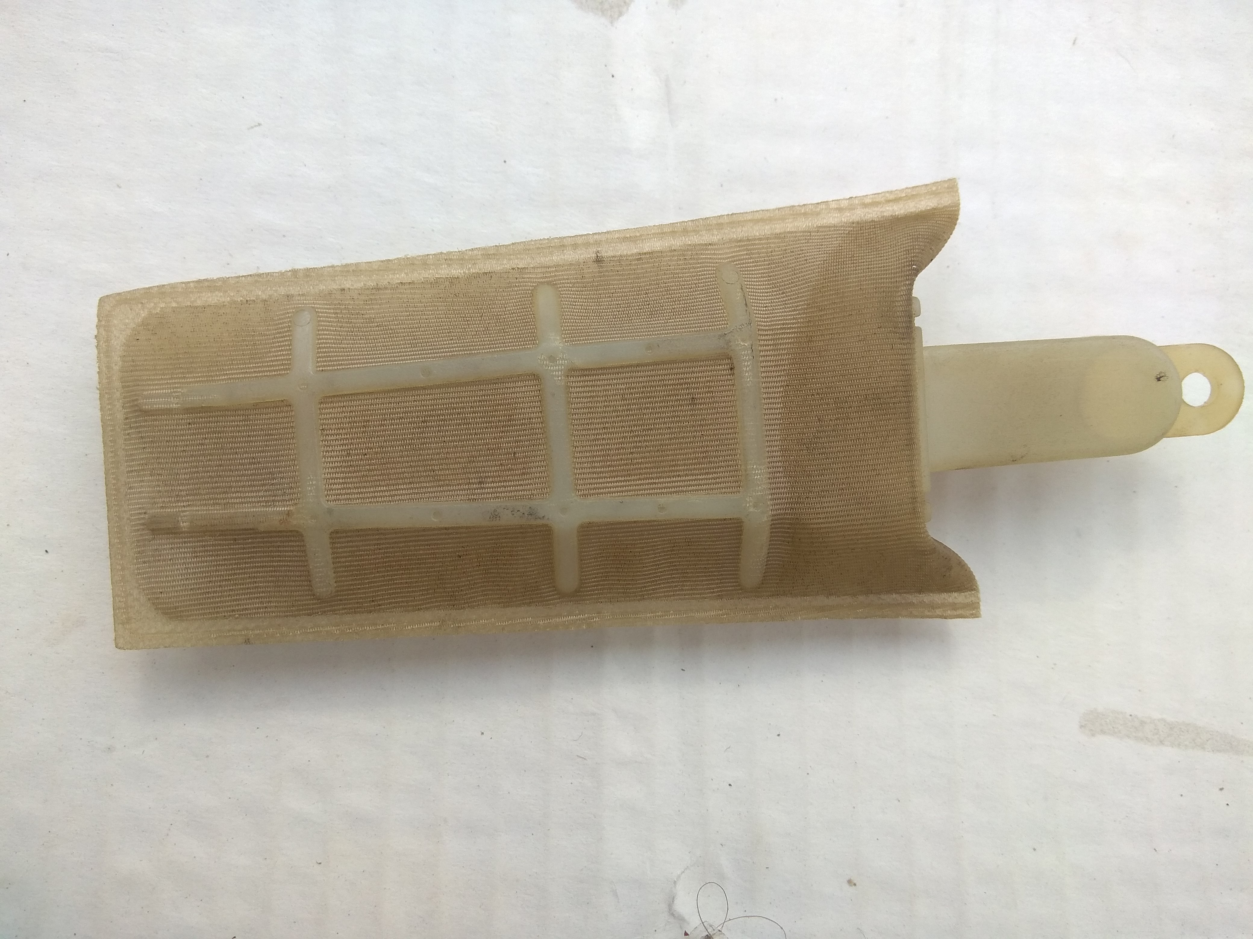

    1. Фильтр-сеточка часто идет в комплекте с моторчиком топливного насоса, коих представлено достаточное количество на рынке запасных частей. Фильтр-сеточку можно отмыть в 647 растворителе. Также можно приобрести аналог. Например:

    А практика за 15 лет существования этой ветки такова, что кроме поломки самого моторчика бензонасоса и уменьшения пропускной способности первоначальной сетки ничего там не случается. Моторчик подходит от ВАЗ, сетку менять не надо, надо мыть 647 растворителем. Ещё не было случаев чтобы после этого машина не поехала. Всё это давно написано на форуме. И по поводу отсутствия лючка уже обсуждалось, что если лазить туда приходится не чаще чем в 100 т.км., то нафиг он не нужен.

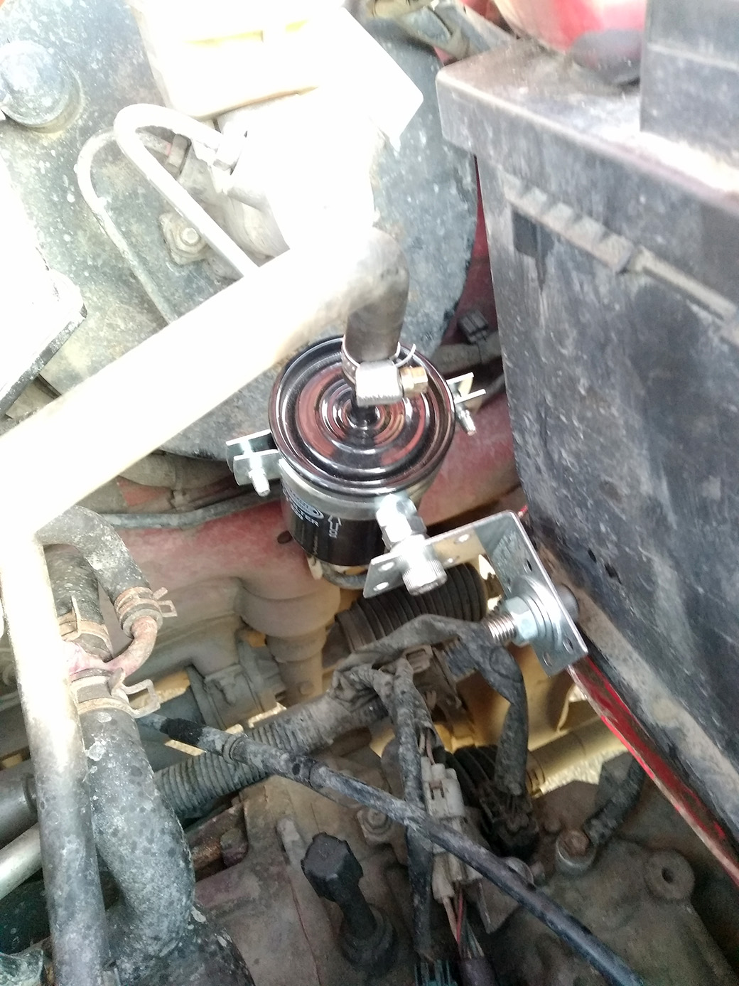

  4. gfs
    gfs
    18 фев 2016

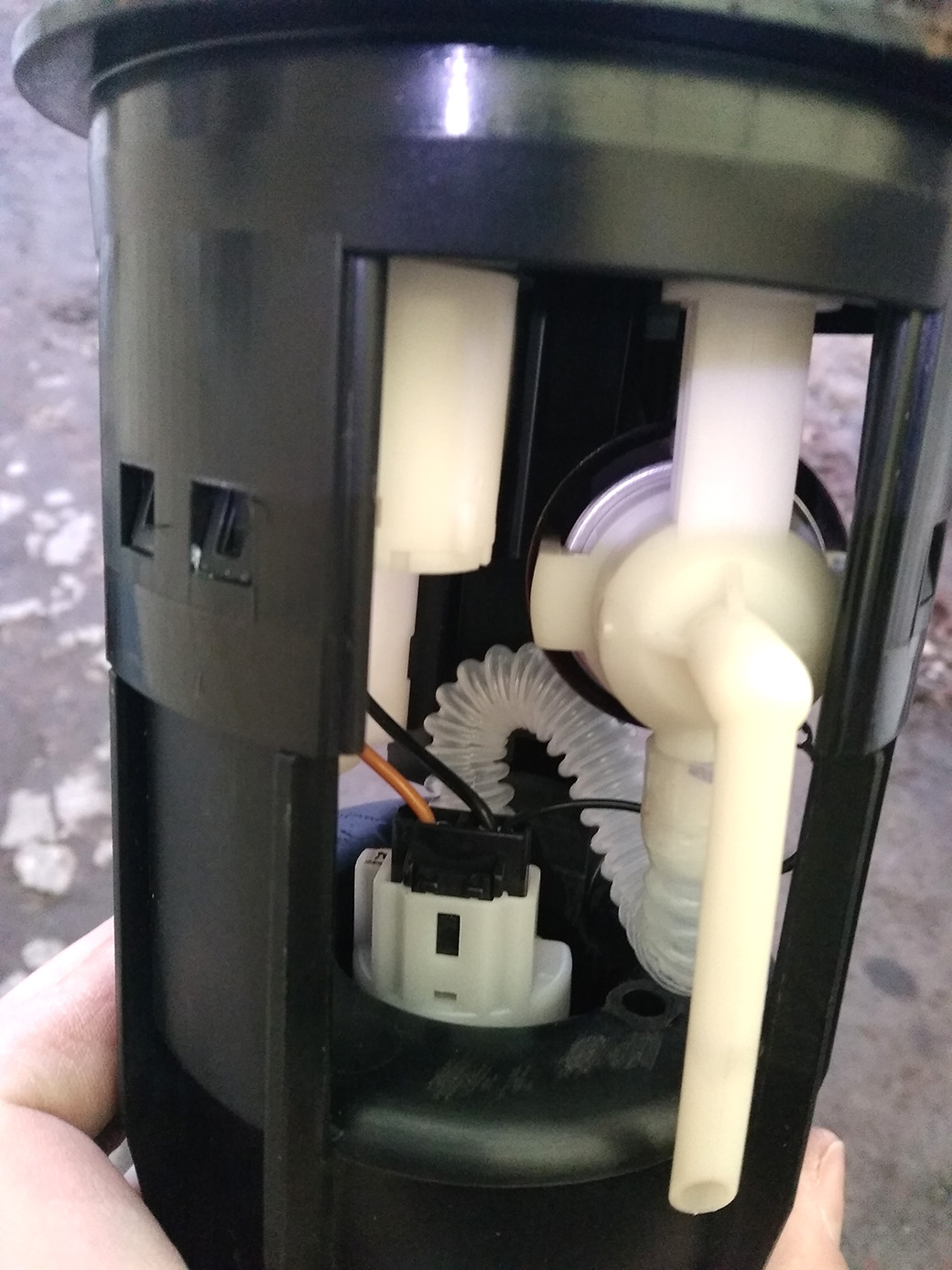

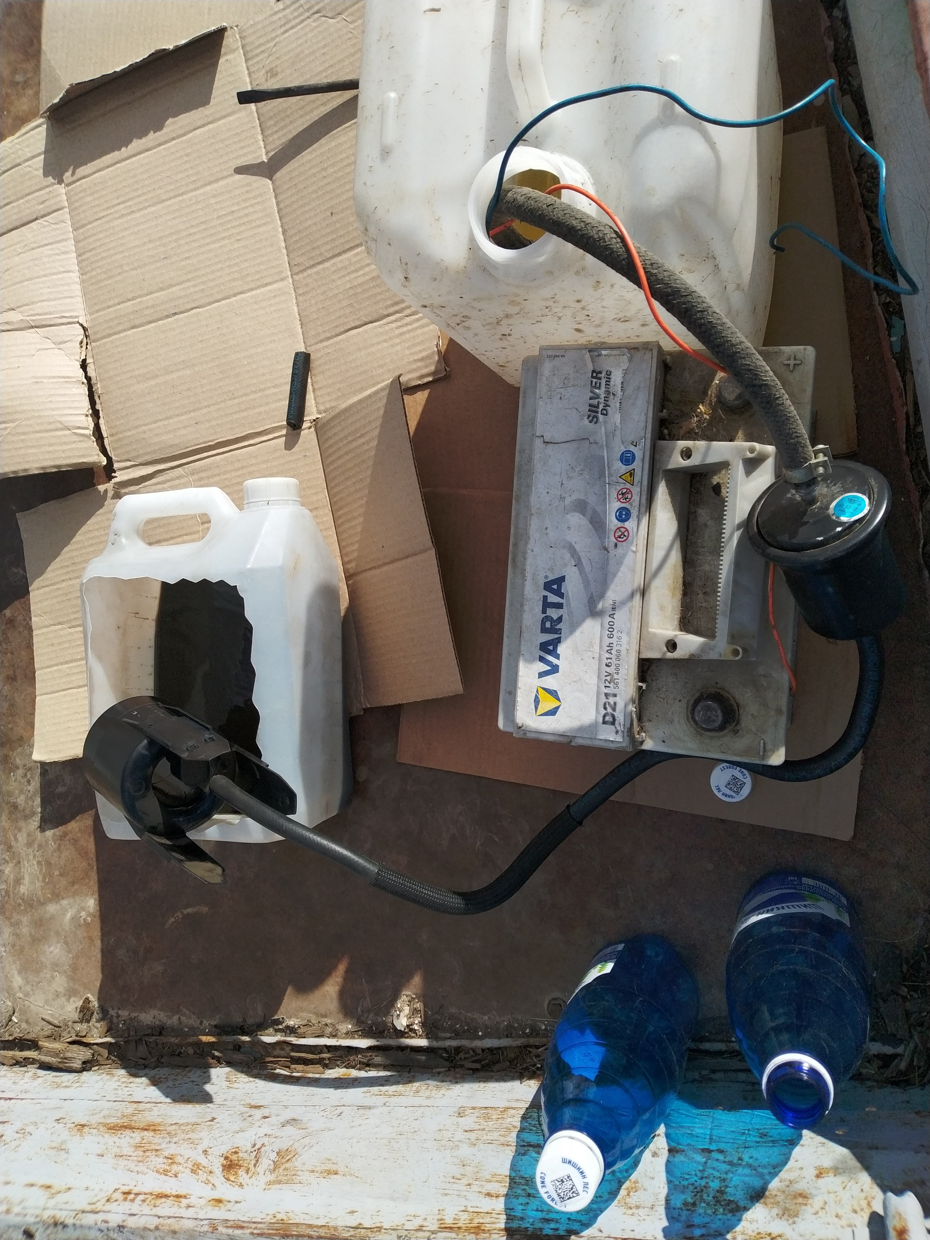

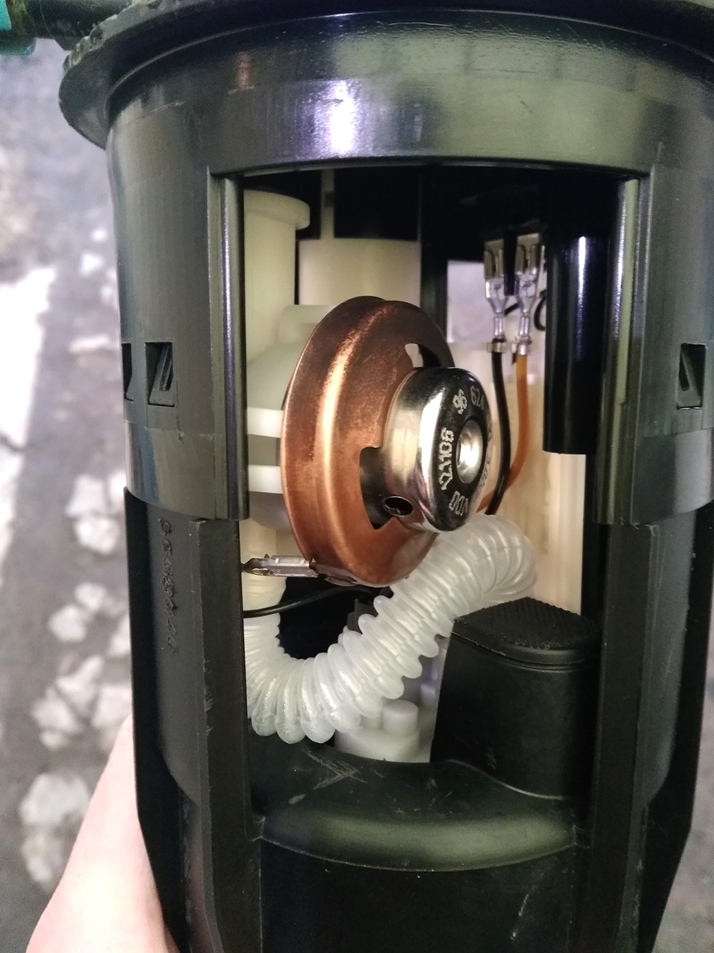

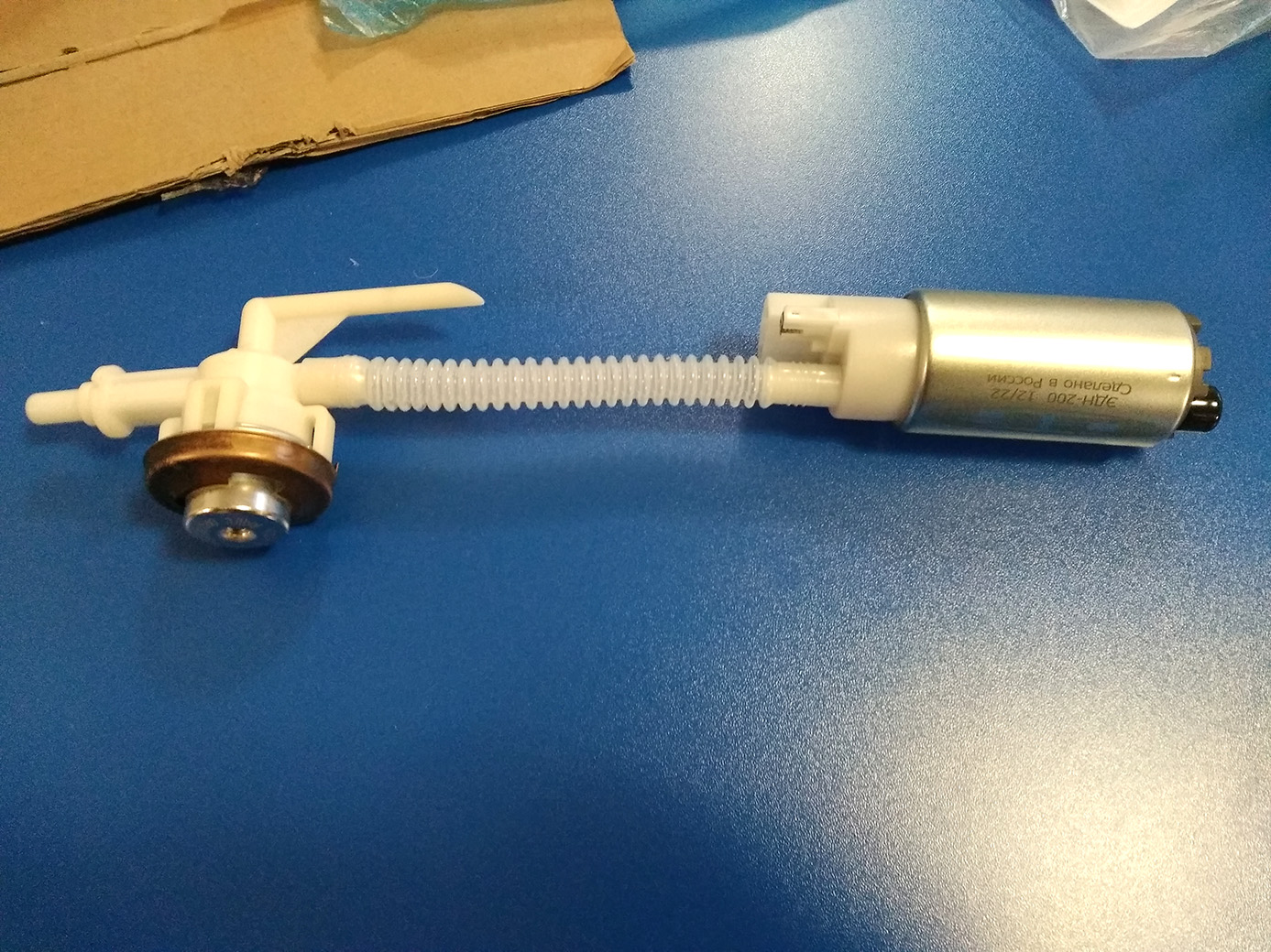

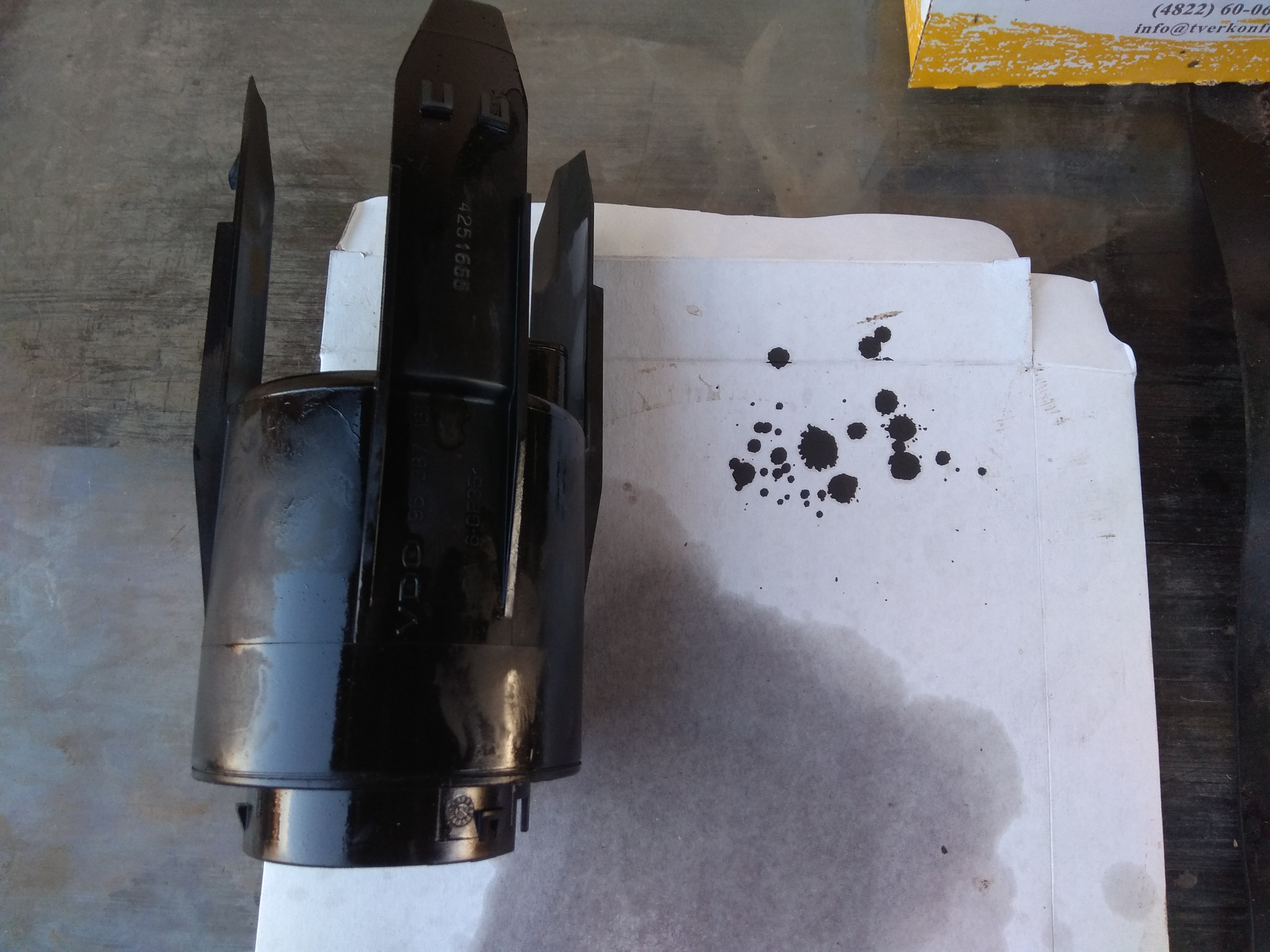

    В 2016 году, когда снимал бак, сразу же разобрался с топливным насосом и фильтром тонкой очистки. Распилил бочонок фильтра, вынул фильтрующий элемент и восстановил бочонок, спаял с армирующей сеточкой. Поставил новый бензонасос для ваз 2110 . Бензонасос от Хофер. Сеточку фильтра грубой очистки подобрал уже не помню у какого производителя, кажется Masuma. Перед установкой опрессовал, поместив всю конструкцию в емкость с налитым бензином, заглушив выход и включив насос.Фильтр тонкой очистки установил под капотом, вазовский, на быстросъемах, можно любой. Меняю через 20 тысяч. Один раз уже менял.
    Aimerest и KRANLOD нравится это.
