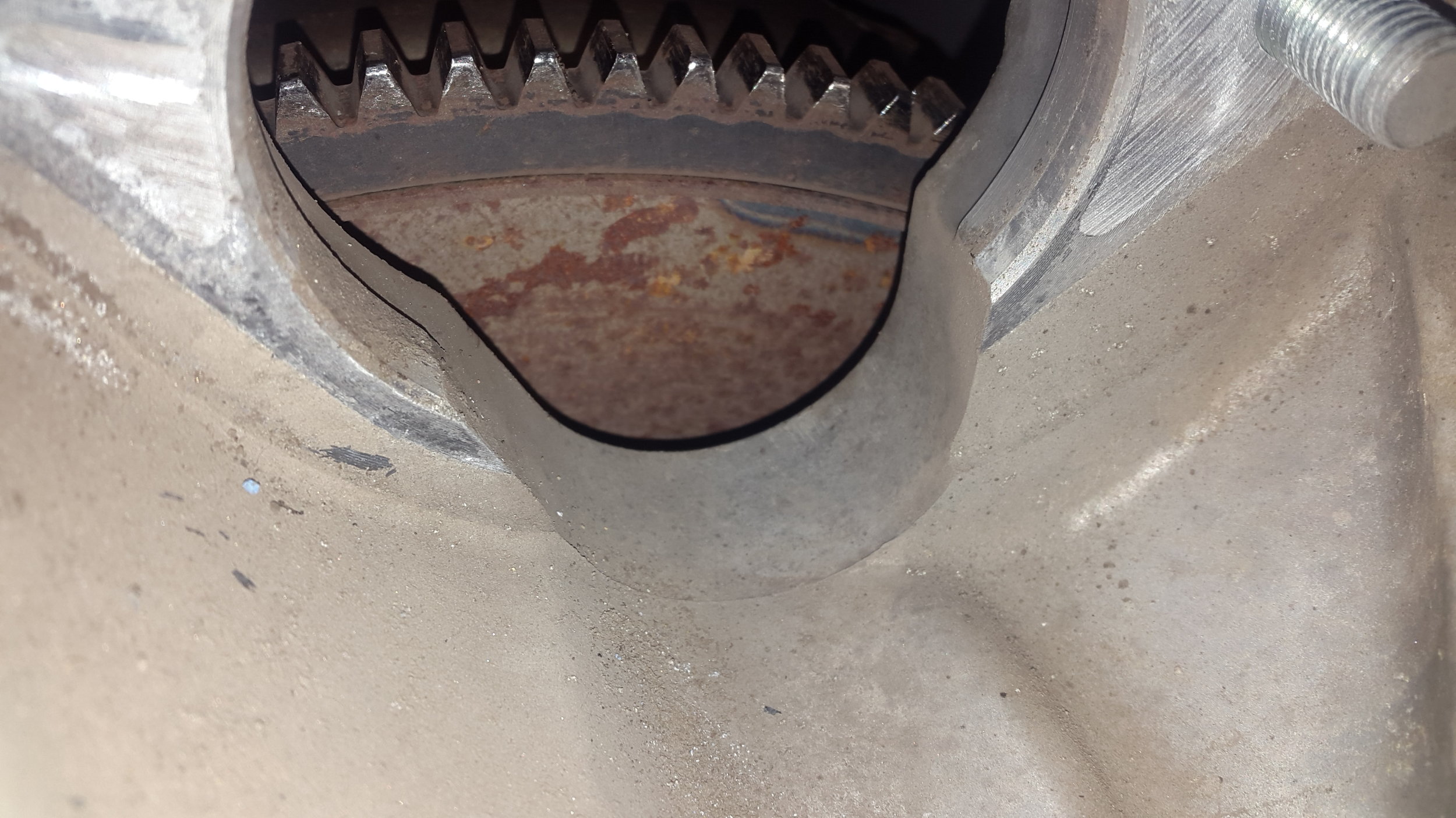

Да ремень скидывали, но "пиление" осталось.
Слышно (фонедоскопом) конкретно в районе стартера.
Посоветовался ещё с одним мастерюгой, говорит что вероятнее всего шум идёт от пластины КПП между двигателем и АКПП(не знаю есть у нас такая, или нет в тырнете б/у-с2006 года ставлась на Витары).

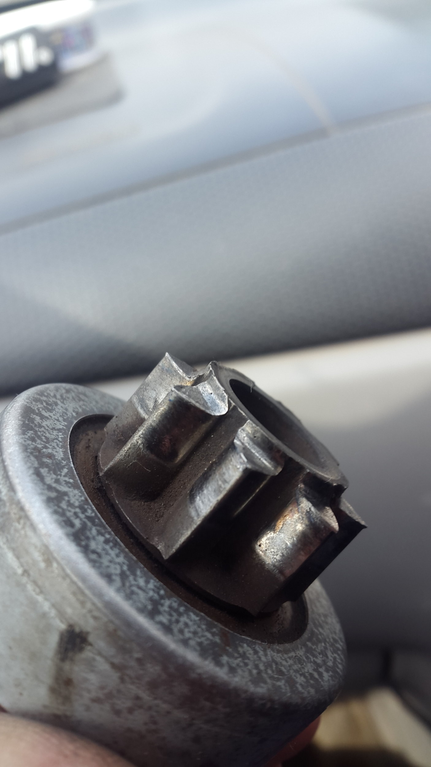

Она должна быть жестяная, как раз звук у меня такой же как шкив трётся(пилит)жестянку. На Фордовском форуме (по Эксплорерам) такая беда встречается и как раз в районе стартера. Просто я вспомнил, что первые симптомы появились, когда я на рыбалке брюхом поймал яму(хоть и стоит защита под всем днищем).Задняя защита стала реветь от резонатора(но я её отогнул, гул и вибрация пропала). Может мастера, когда меняли мне блок, хреново прикрутили двигатель к коробке (болты точно не те поставили) вот у меня там, что сместилось и теперь пилит. Будем капать. Но точно не стартер ибо он давно бы сдох.[DOUBLEPOST=1561227743,1560965505][/DOUBLEPOST]В общем победил я эту проблему. Вся беда заключалась в стартере. Посадочное место передней втулки стало овальным. Вот и получалось, что бендикс не до конца отходил от маховика и торец шестерёнки бендикса, "тёрся" о бок маховика. Рёв стоял знатный.
Теперь вот "чешу репу" мог ли так износиться стартер всего за 100 т. к.(На прошлой машине- Ниссане на 250 т.к. все втулки и содержимое стартера были как новые). Или мне его подменили "добрые официалы" когда меняли треснутый блок(месяц машина без присмотра). Теперь гложат сомнения, оставлять себе машину, или продавать, чёрт знает как мне двигатель "рукожопы" собрали, если болты катализатора сорвали(держится на двух), а двигатель к коробке прикручен "левыми болтами" через дополнительную гайку.
