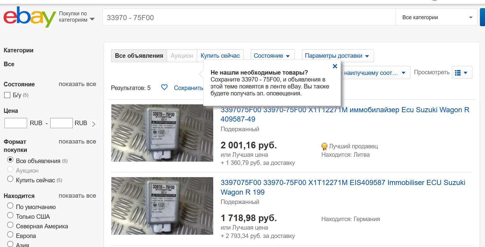

иммобилайзер 33970 - 75F00
Здравствуйте, помогите найти иммобилайзер 33970 - 75F00. Ни на одной разборке нет. Без него не могу завести авто. Родной процессор не работает.
https://www.ebay.com/sch/i.html?_from=R40&_trksid=m570.l1313&_nkw=33970+-+75F00&_sacat=0 На Ебее.[DOUBLEPOST=1561565685,1561565612][/DOUBLEPOST]фоты
