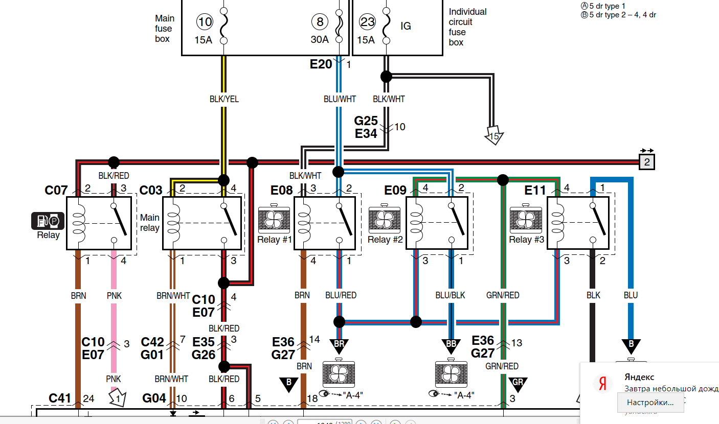

Доброго дня. Что делать, горит предохранитель главного реле. Отключил все что нашел на двигателе и мозги, коротыш не проходит, где искать может у кого было?

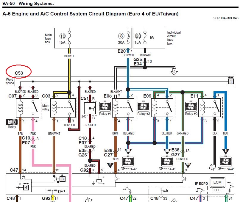

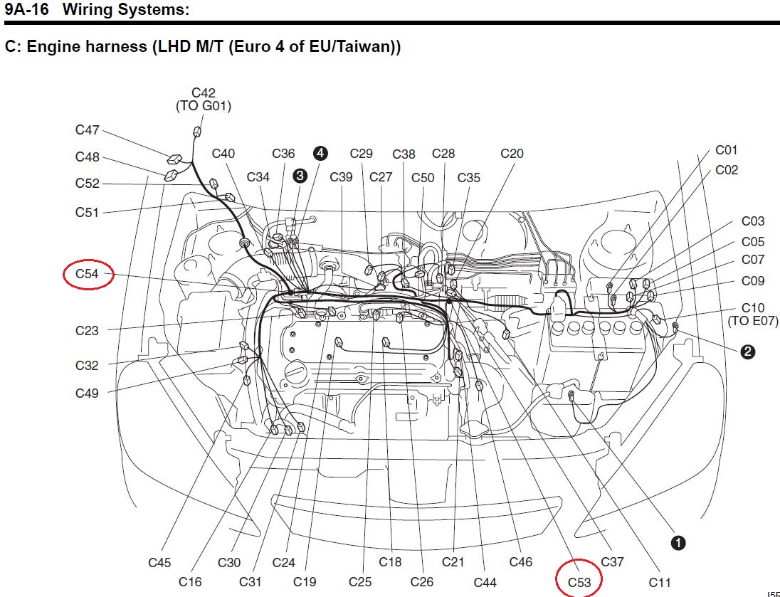

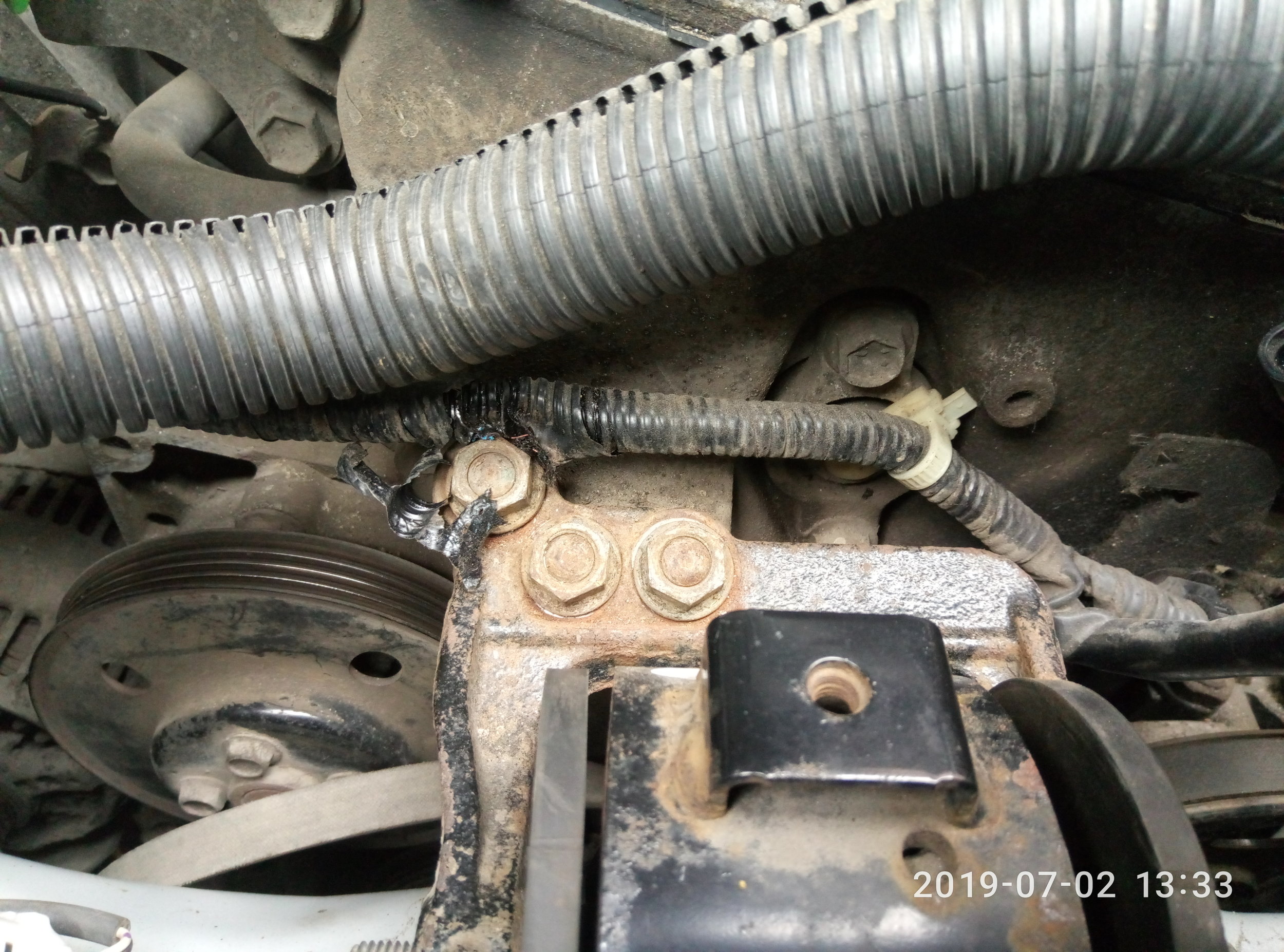

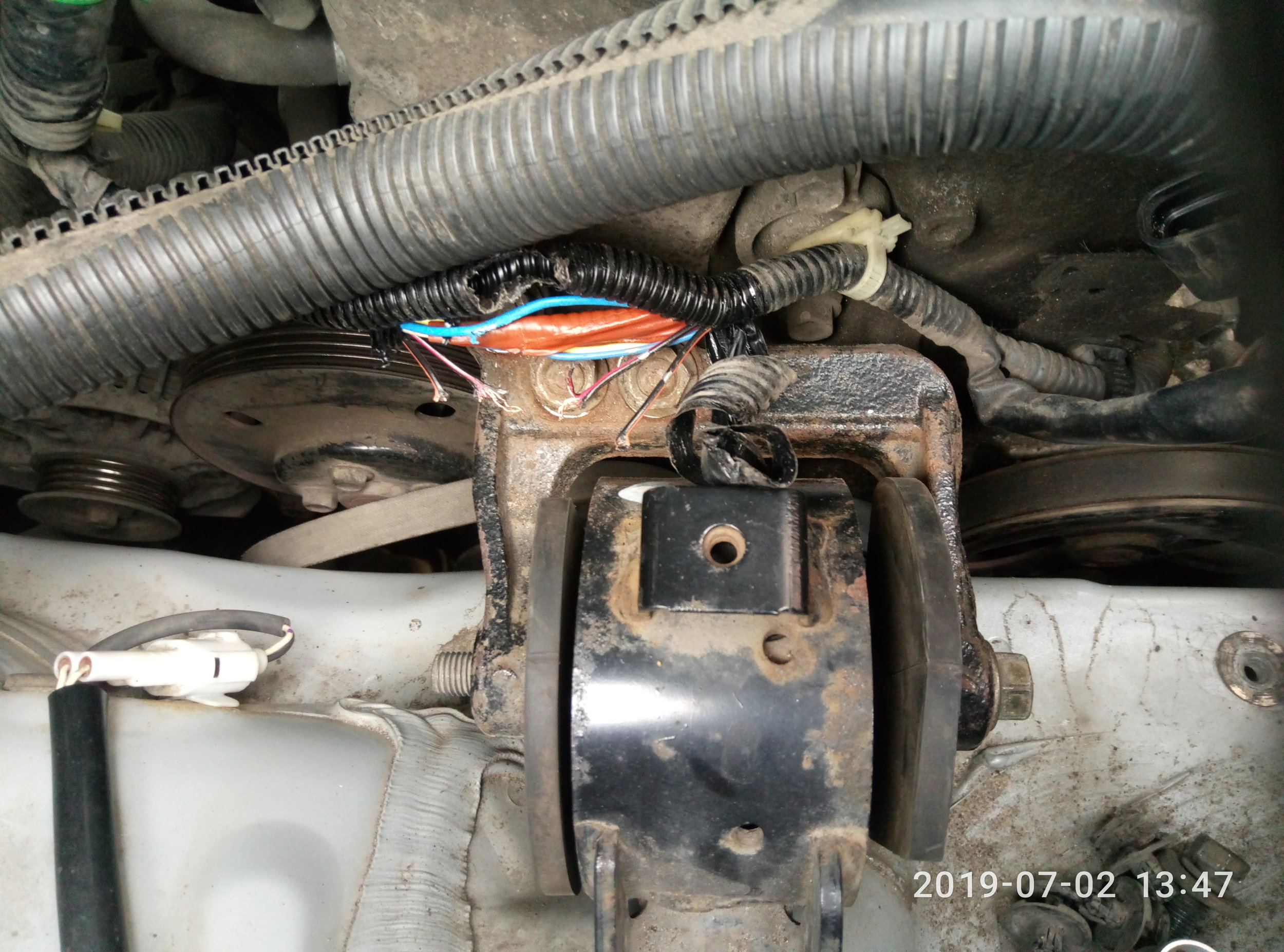

Питание через главное реле (чёрный с красной), подводится к форсункам и датчикам и управляется блоком ECM, а масса (чёрный с коричневой) рядом "пролетал" и встрял.Закорочен был один датчик, а заземлились все.
... Но вопрос который меня мучает до сих пор, где же все-таки соединяются все черно-красные провода идущие на форсунки, датчики ... Закорочен был один датчик, а заземлились все.
