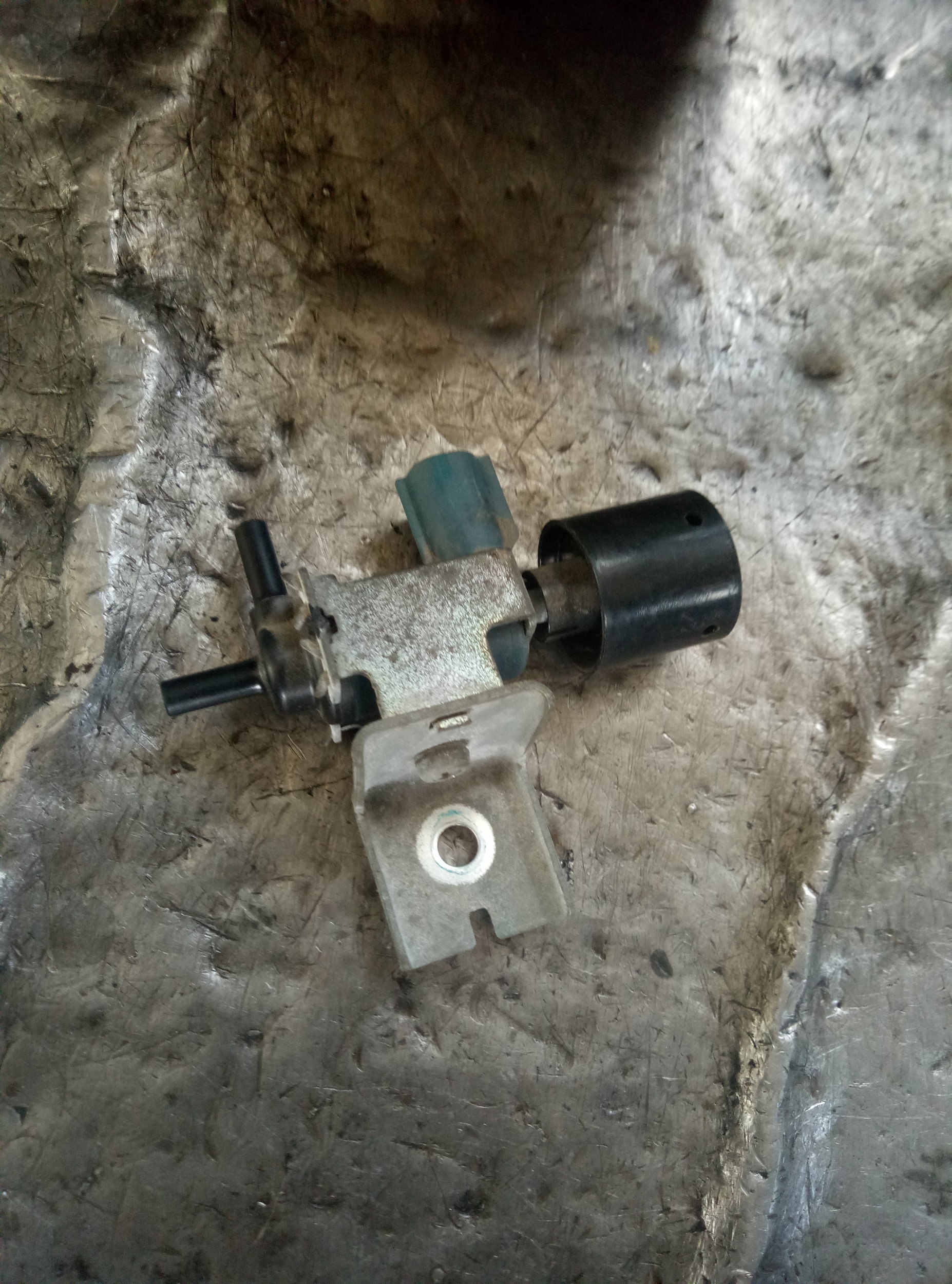

Владею Grand Vitara 2,4 МКПП 2008 года, загорелся чек двигателя. Естественно понеслась на диагностику, выдало код Р2004 э/магнитный клапан 1 IMRC залипание в разомкнутом состоянии поменяйте клапан фаз.газораспределения, поменяла, стерли ошибку. Отъездила день все ок, утром завела машину опять загорелся чек двигателя. Понеслась к другому диагносту для уверенности, продиагностировали выдает код Р2004 управление каналами впускного коллектора, ряд 1а заедание в открытом положении, вы не тот датчик поменяли надо
13481-78К00
( не знаю как он правильно называется в инете просто клапан ) поменяла, стерли ошибку, день отъездила все ок. Утром завожу машину чек горит. Подскажите сколько датчиков завязано на код Р2004, сколько мне их еще надо поменять или может кто подскажет,что это может быть? Заранее спасибо
13481-78К00
