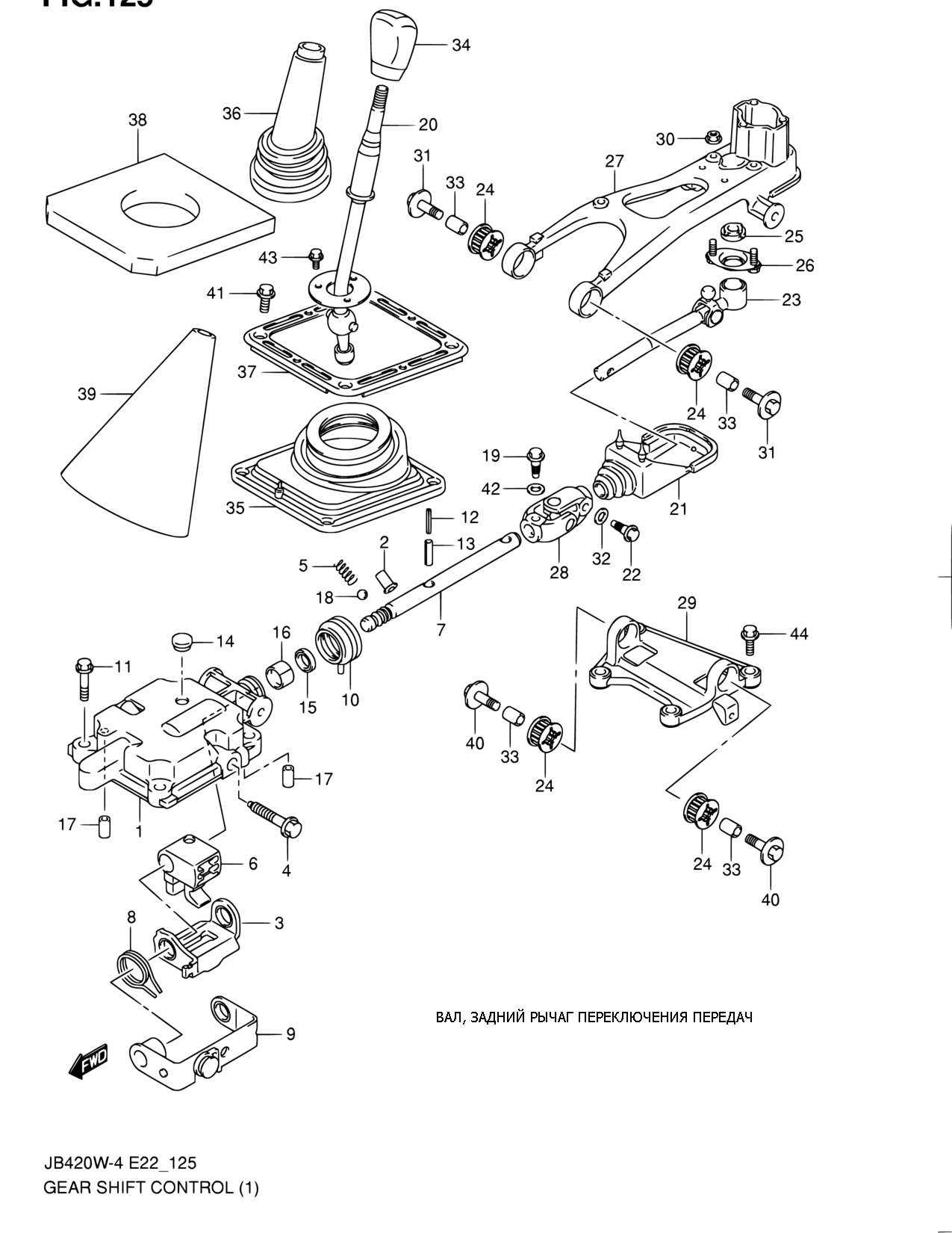

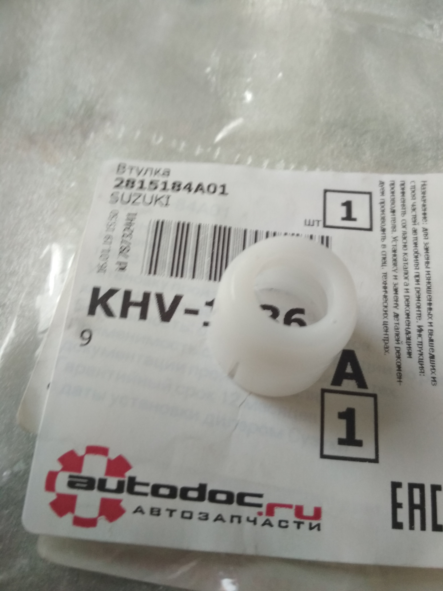

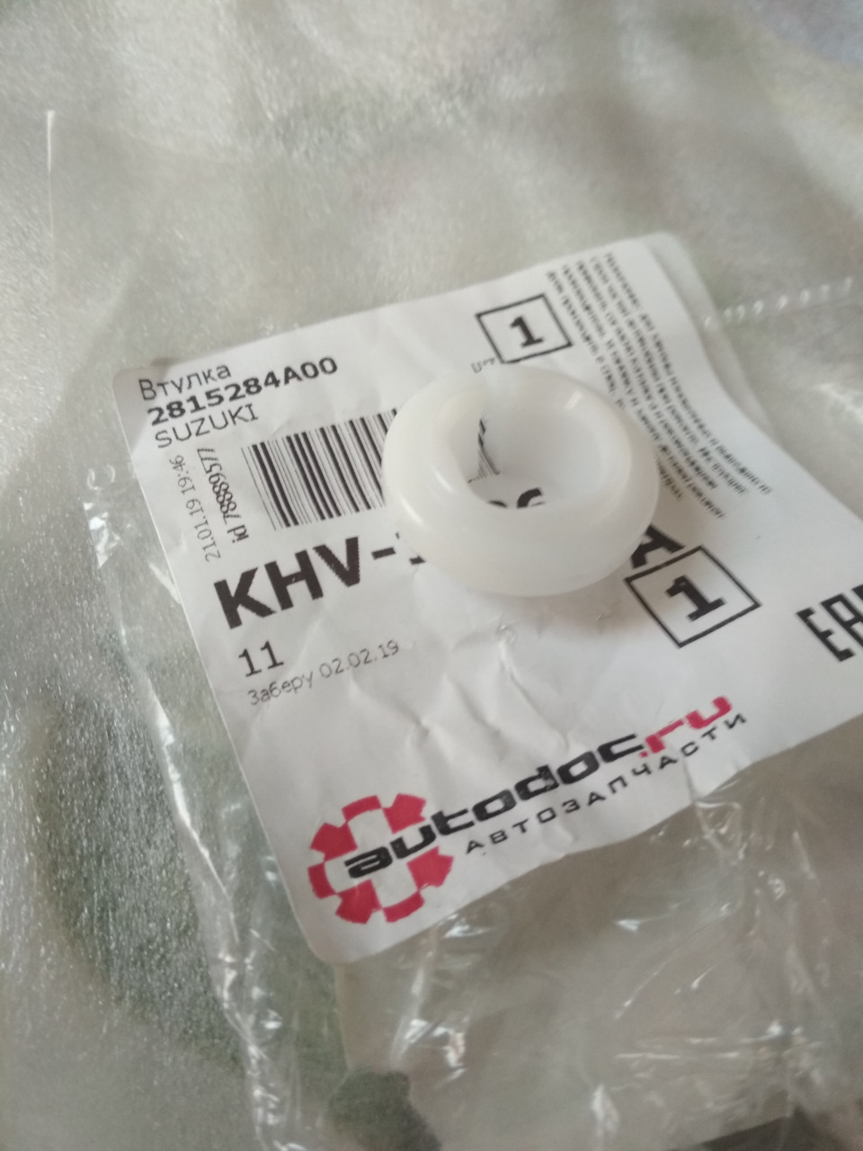

Добрый день, уважаемые форумчане. Плохо включается первая передача на гранд витаре. На форумах почитал, что причиной является износ следующих деталей.
2815284A00, 2815184A01, 2811678K01. Фото взяты из интернета. Вопрос: из какого материала можно изготовить данные детали, чтобы поставил и забыл. Нашел информацию, что деталь под номером 2815184A01 изготовили из бронзы, поменяли и все работало. Предлагают изготовление из Капролон (ПА 6) литьевой с добавлением графита. Что Вы думаете по данному вопросу. Спасибо. Втулка-рычага-переключения-передач-Suzuki-Grand-Vitara.jpg UAAAAgJXwuA-1920.jpg GAAAAgJXwuA-960.jpg 68511.png

В интернете есть фото,где одной из проблем было и задевание скобы с шаровой головкой вала №23 в крайних положениях(1,R) за плиту №27.Проблема была из-за изношенных втулок крепления скобы,которые меняли на бронзовые.
P.S.На одном из форумов была тема("доработка...") про это.
