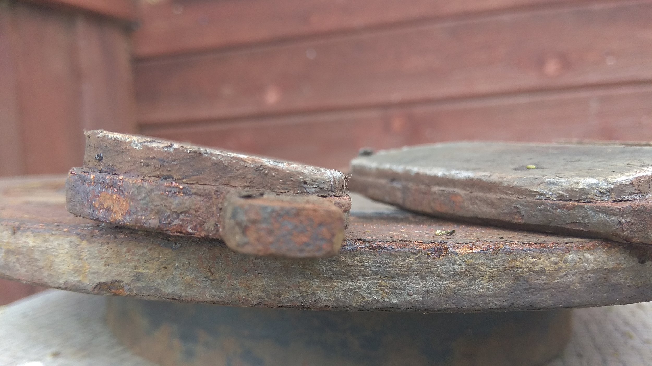

    Пробег 54 тысячи. Меняю из-за того, что недавно заклинило из-за грязи внутренние колодки и пошёл неравномерный износ дисков (под конус). Заметил, к сожалению поздно((. Теперь надо менять. Кстати даже проточка дисков не поможет, так как очень глубокие борозды на дисках. Как сниму - сделаю фотки, выложу.

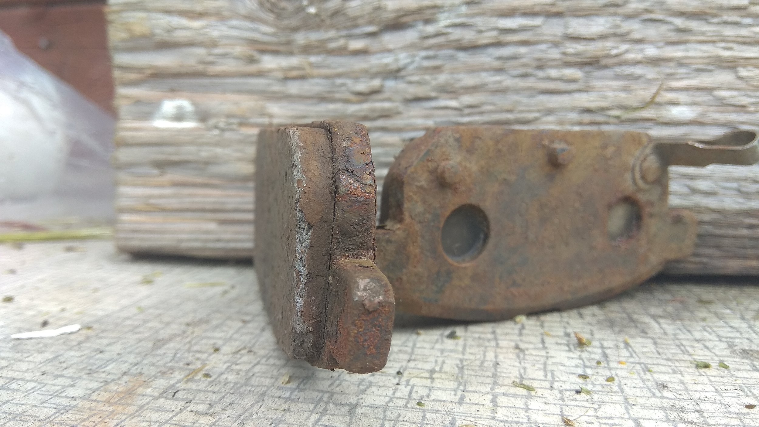

    Когда разбирал тормозной суппорт, то колодки пришлось молотком выбивать. Как зацементированны были.. Тут грамотные люди писали, что желательно каждый год проповодить чистку тормозных механизмов, а я игнорировал это почти 4 года, пока не пошёл свист сзади от перекошенной и заклиненной колодки. К тому же очень сильно стали нагревается задние ступицы.. Это всё моя лень меня подвела..
    По грязи тоже порой в деревне приходилось ездить, да и городская химия зимой дала о себе знать(((
    Ещё думаю , что на накопление грязи в пазах где ходят задние колодки, влияет горизонтальное расположение тормозного суппорта. Он расположен горизонтально, наверху! На мой взгляд это как-то не очень
    . При вертикальном или наклонённом положении грязь, не так активно откладывается на пазах. А тут ей и деваться некуда как ложиться на нижнюю часть... Вот она накапливается--и коксуется и колоду со временем перекашивает.

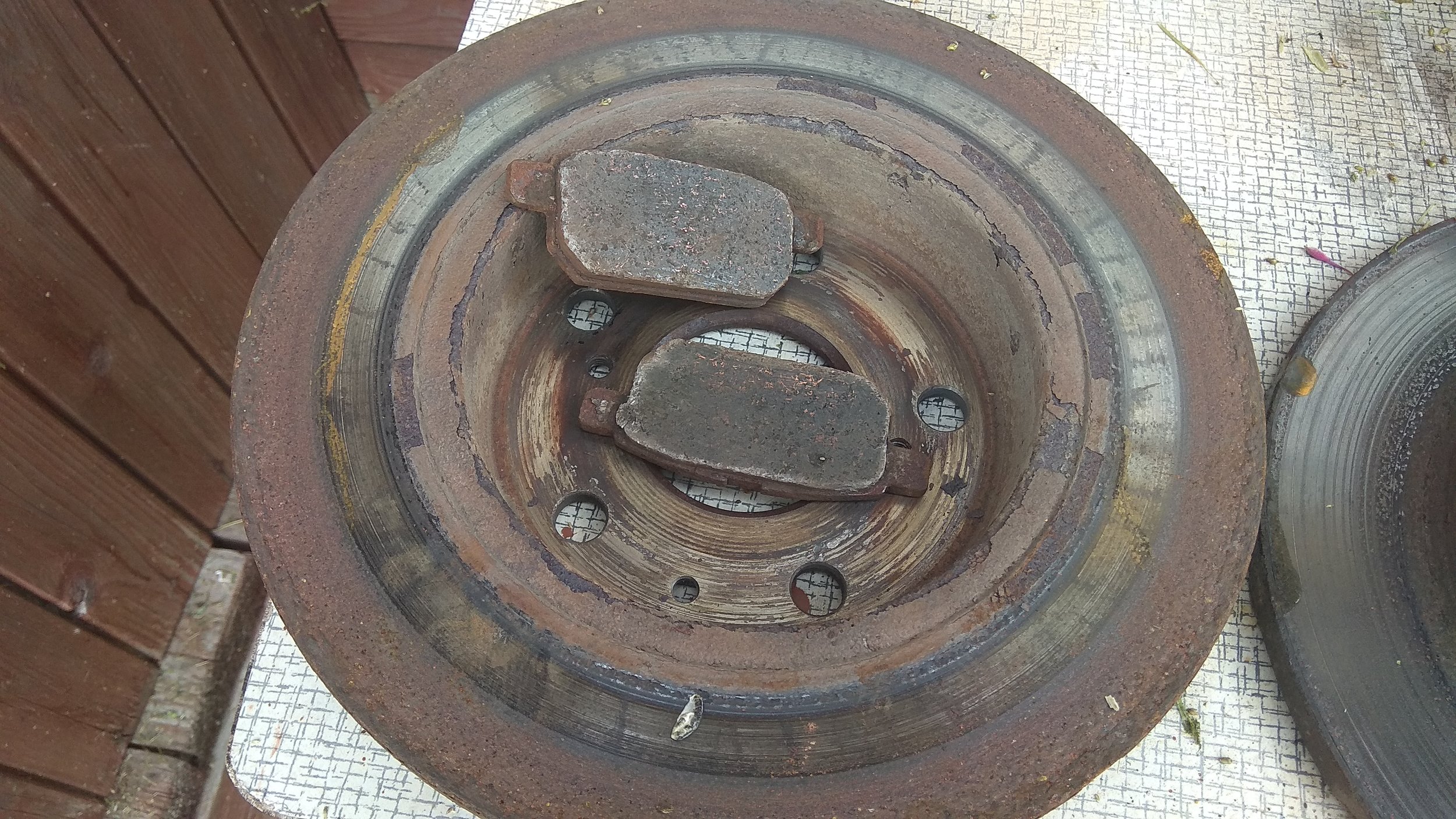

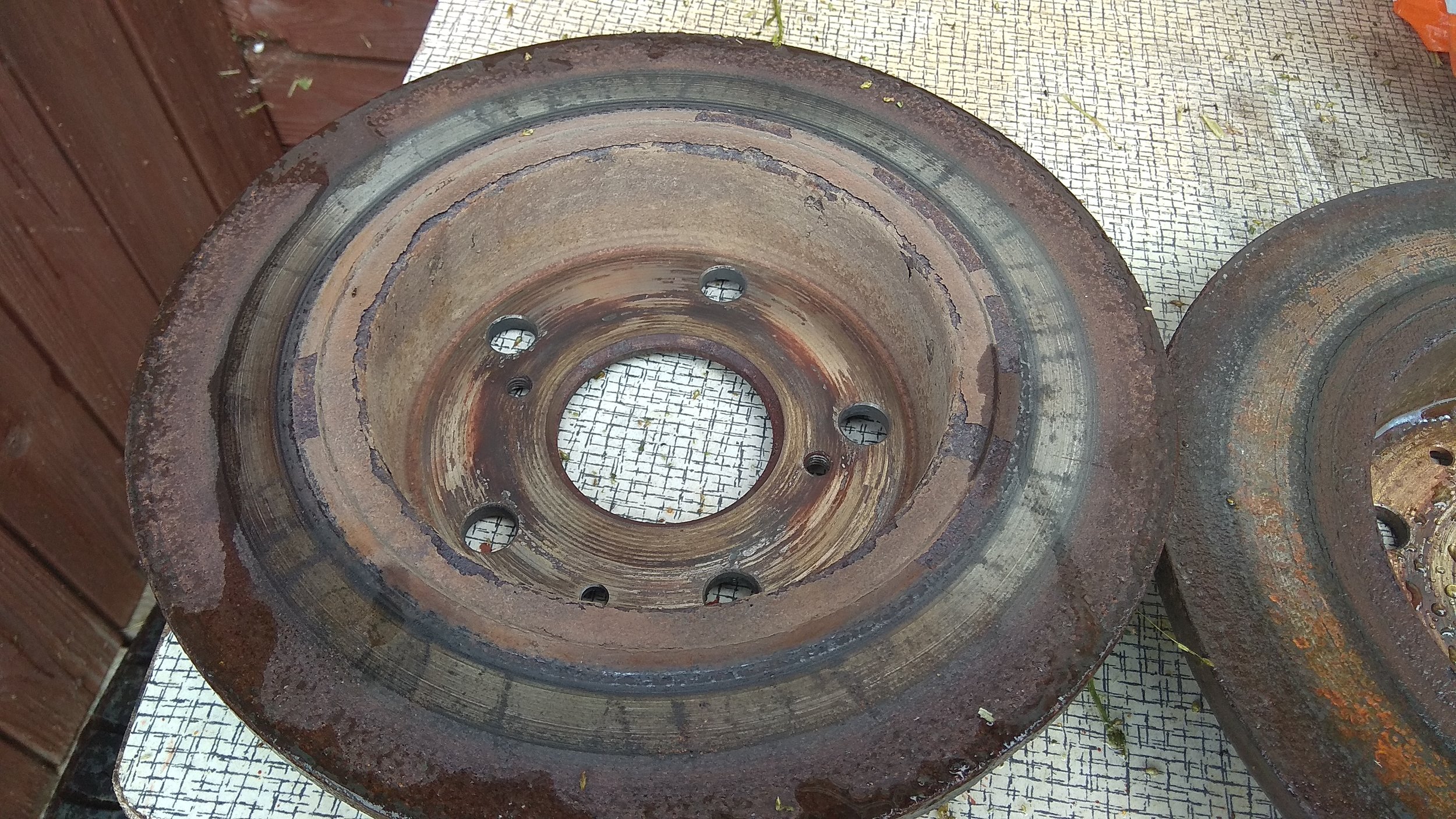

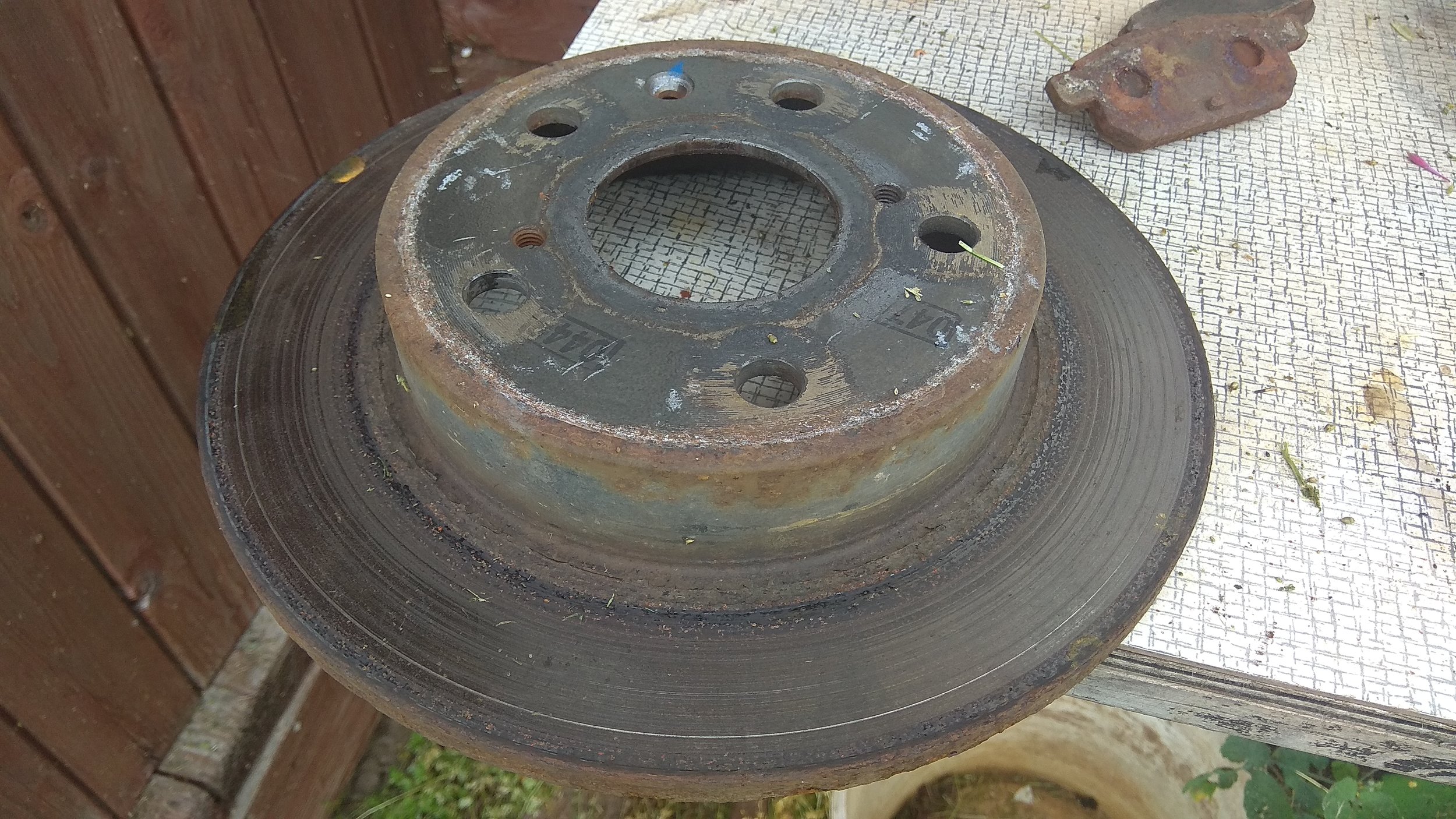

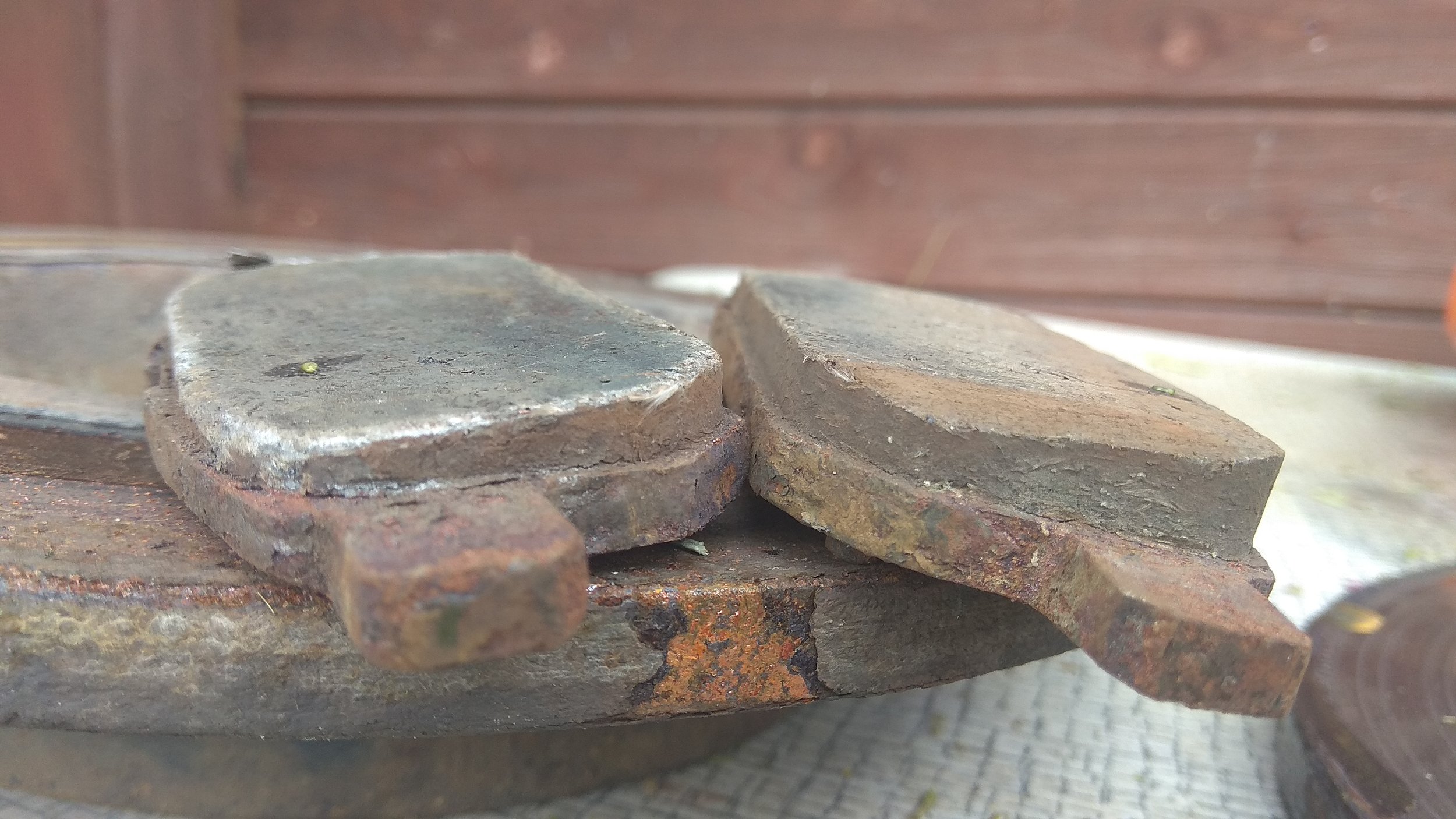

    Прокачал систему классическим способом: Жена качала педаль, а я крутил штуцера. Поменял все колодки и задние тормозные диски. Фотки задних колодок и дисков прилагаю. IMG_20190803_103553.jpg IMG_20190803_103536.jpg IMG_20190803_093800.jpg IMG_20190803_103644.jpg Это внутренняя часть. IMG_20190803_103700.jpg Наружняя часть диска. IMG_20190803_103913.jpg Вот так сточились внутренние колодки..(при это они заклинили и их пришлось выбивать молотком. С наружними было проще).
    Во время прокачки был воздух в заднем контуре. Видимо при перегреве задних дисков , тормозуха кипела.

    После замены задних тормозных дисков, при езде, они сильно грелись первые 150-200 км. После этого всё стало нормально. Понял, что была притирка новых дисков с колодками. После этого проехал ещё примерно 550 км. Всё отлично. Греться перестали.:)

    Учтите ещё ,что задние внутренние колодки подвязаны крепежом к поршню тормозного цилиндра посредством небольшого штифта , который ДОЛЖЕН ВХОДИТЬ В ПРОРЕЗЬ (ПАЗ) НА ПОРШНЕ. Иначе перекоса не избежать. Тут кое кто их , штифты, спиливал , кто то поршень не мог задавить (нужно проворачивать). Эти ошибки и могу вместе с закисанием направляющих привести к перекосу колодок и их преждевременном выходу из строя.
