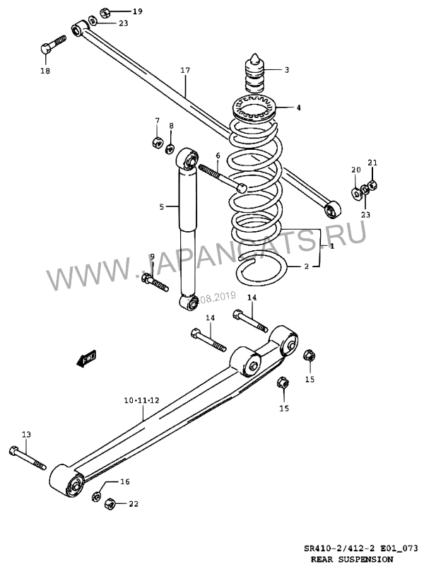

Подскажите, может кто знает, какие сайлентблоки можно поставить в задний нижний рычаг для замены? Так как в продаже нет ни аналогов рычага, ни сайлентов по каталогу. А оригинал (46200-52E10) едет 30 дней и стоит одну десятую автомобиля.

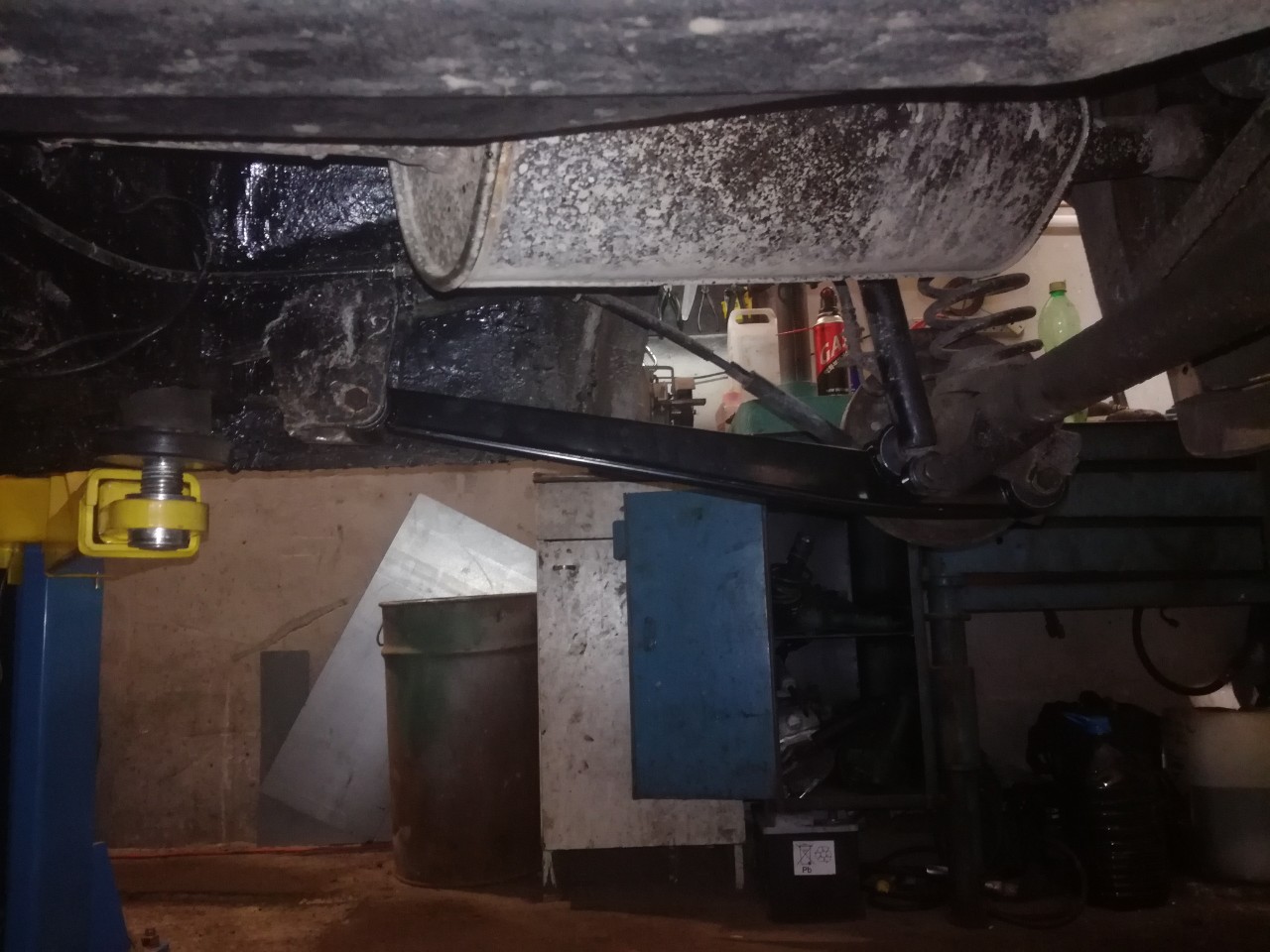

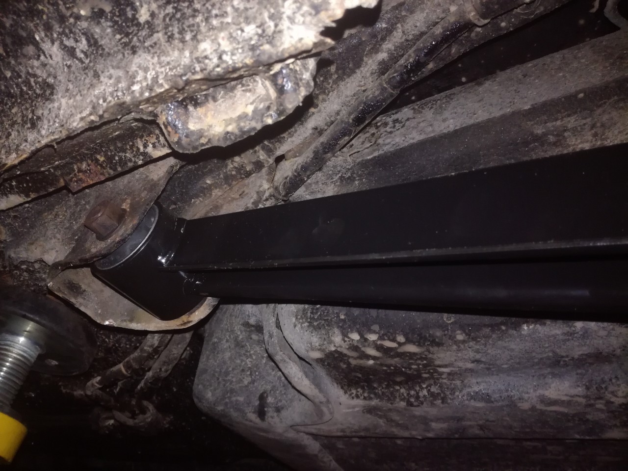

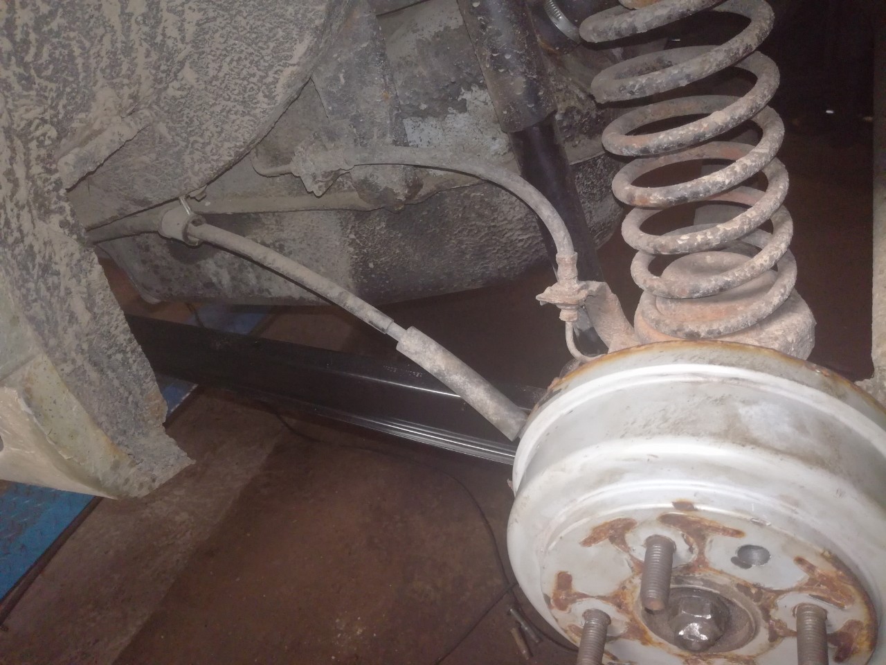

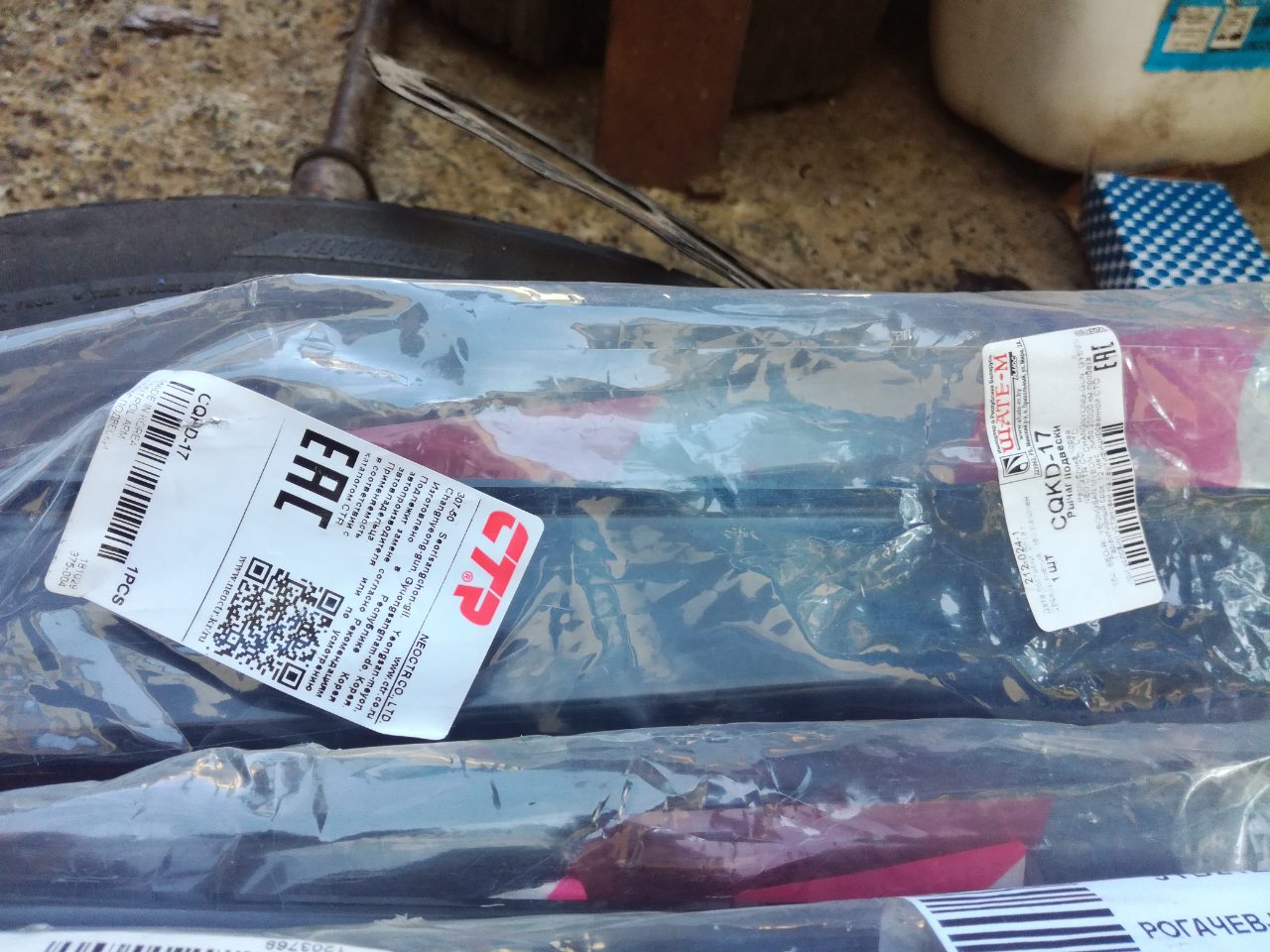

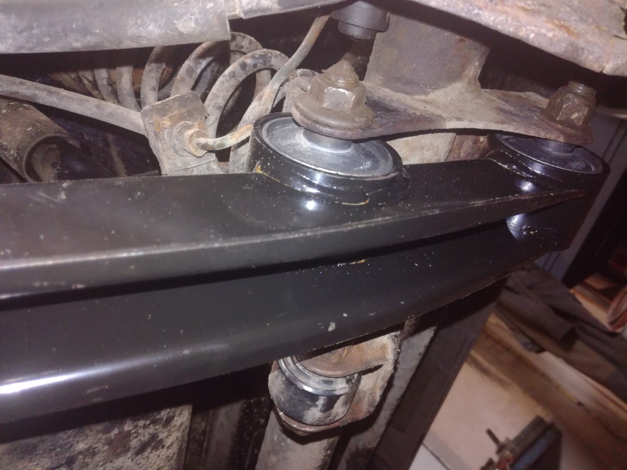

Взял попробовать один из дешевых вариантов - матизовские аналоги CTR CQKD-17 — 20$ штука. Стали как родные. Нет креплений под трос, но у меня троса все идут через верх, не знаю какой там должен был идти вдоль рычага, может АБС, но у меня его демонтировали, правды не узнаю.
Старые болты не откручивались вообще, один из шести спасли, хотя все грелись гарелкой, два обломала, три вообще срезали болгаркой. Болты подобрали от старой подвески аудюхи, сталь 10,9. Некоторые были немного длинее родных, но места там хватает для них. По крайней мере в этот рычаг точно есть сайленблоки по 3,5$ за штуку примерно, можно менять и по одному (говорят что часто летит тот что крепит рычаг к кузову) Поживем посмотрим.

сузуки вагон р+ 2004г. полный привод, 1,3 мкпп[DOUBLEPOST=1574250496,1573660391][/DOUBLEPOST]Воткнули матизовские рычаги описанные выше "встали как родные")) за исключением отверстий под тормозной шланг и тросик ручного тормоза, сверло и дрель решили проблему)))
