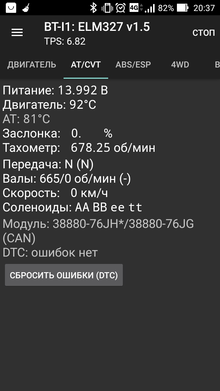

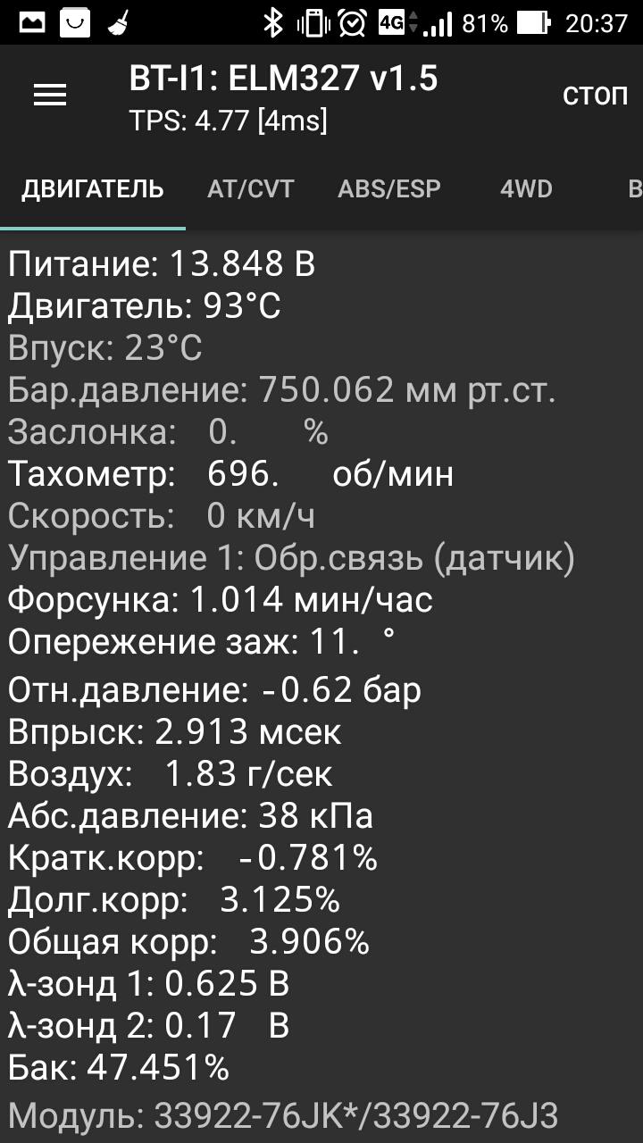

На гугл плэй нашел хороший сканер для сузуки ( SZ Viewer ) ссылка https://play.google.com/store/apps/details?id=com.malykh.szviewer.android , на хх заслонка показывает 0%. Все остальные сканеры показывают 14%, так что ничего страшного. Главное что ЭБУ правильно интерпретирует эти данные.
