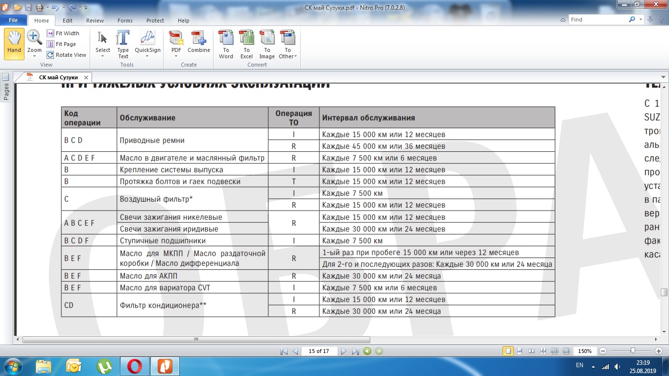

По книжке в тяжелых условиях эксплуатации (приравняем к ним городской режим) через 12 мес рекомендуется заменить масло в дифференциалах и в раздатке + еще и свечи
. вопрос - менять ли всё это на пробеге 7500, 12 месяцев эксплуатация, или нет смысла? Скоро буду делать ТО, все жижи залиты заводские пока. пробег в основном по городу, редкие выезды в поля, полный привод включал от силы раз 5... зимой не эксплуатировалась.
