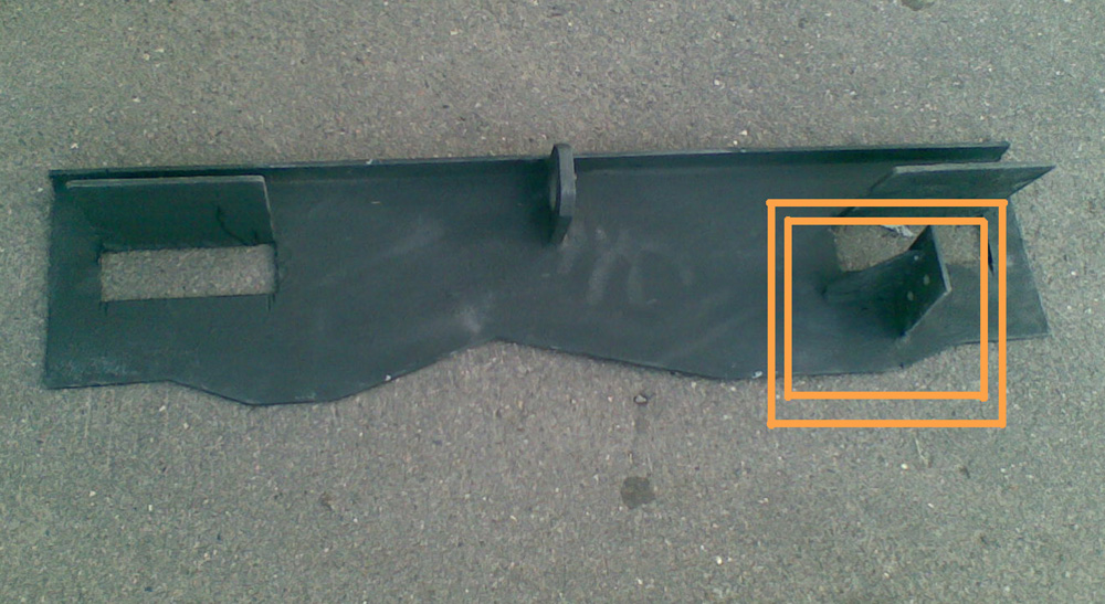

      Размер файла:
      225,1 КБ
      360
  19. neosamuraj
    6 фев 2006
    1.073
    Антипатии:
    Moscow, UVAO
    >>крепление к раме получается только одно, этого хватает
    отвечу за автора, как очевидец первым делом задавший тот же самый вопрос :)
    не одно.. второй кронштейн отдельная часть , сорри в фотосессию не попал
  20. REM
    REM
    10 авг 2006
    1.771
    Антипатии:
    Krasnodar
    И куда эта "отдельная часть " впиндюривается? Как к площадке крепится?

    Анвировская защита нормально подходит для старого Джимни, только ставится полее получаса, если в первый раз, а в грязи ее ваще не снять.
    Для нового Джимни к ней надо приваривать 2 кронштейна для защиты датчиков ПП и скорости спереди с сзади. Дешевле приварить, чем заказывать другую защиту.

    Москва-Сокольники
    Ром, объясни подробно, каким образом у тебя крепится левая сторона защиты? В чем различие от Анвировской.

    Антипатии:
    Все просто. Защита крепится за те же места, только крепится не отдельными болтами, а кронштейном, на который навинчиваются гайки.
