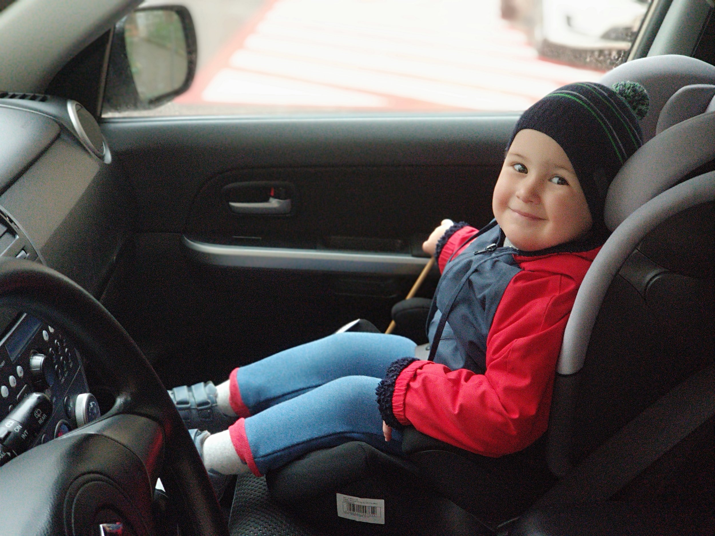

Через месяц действительно позвонили, пригласили в это же сервис для "примерки" кронштейна. Приехал, у ребят на руках серьезная металлическая конструкция с двумя скобами, сделано из довольно толстой стали (3 мм), покрашено черной краской (как заявили — порошковая окраска), сказать что скобы приварены на совесть — ничего не сказать! Ощущение что машину разорвет быстрее на части, чем вырвет скобу от металлической основы.
Снова сняли переднее сидение, открутили четыре крепежных болта от металлоконструкции каркаса. Вставили свой кронштейн, в кронштейне по бокам предусмотрены отверстия, которые совпали с отверстиям металлокаркаса. Вкрутили болты обратно, получилось что кронштейн жестко зафиксировался к прочному каркасу сидения родными болтами М8. Поставили кресло обратно, зафиксировали.
Между спинкой кресла и седушкой аккуратно торчат металлические скобы, отсоединяю сзади сидение старшего ребенка, направляю изофиксы кресла в скобы переднего сидения — щёлк, щёлк — сидение установлено! 5 секунд, и у меня спереди надежное зафиксировано автокресло, которое при торможении на наклонится, не сместится, не уйдет в сторону! Идеально. Отщелкиваю кресло в два простых движения — оно отсоединено! Снова вставляю, щёлк щёлк — кресло на месте!
Ребята из Изофикс-мск отлично сделали свою работу, взяли после установки 6800 руб, за кронштейн и саму установку.
Прошло уже около 4 месяцев, с детьми катаюсь практически каждый день — один спереди, другой сзади с мамкой. Если в дороге создается напряжение, начинаются капризы, свободно меняем детей местами вместе с их автокреслами (у каждого свое, под возраст). Детям нравится ездить спереди, они вовлечены дорогой и обзором, зачастую гуляя на улице просят в машину "покататься".
Очень доволен установкой и рекомендую всем, у кого несколько детей или кто катается с ребенком один без второго присматривающего взрослого.
