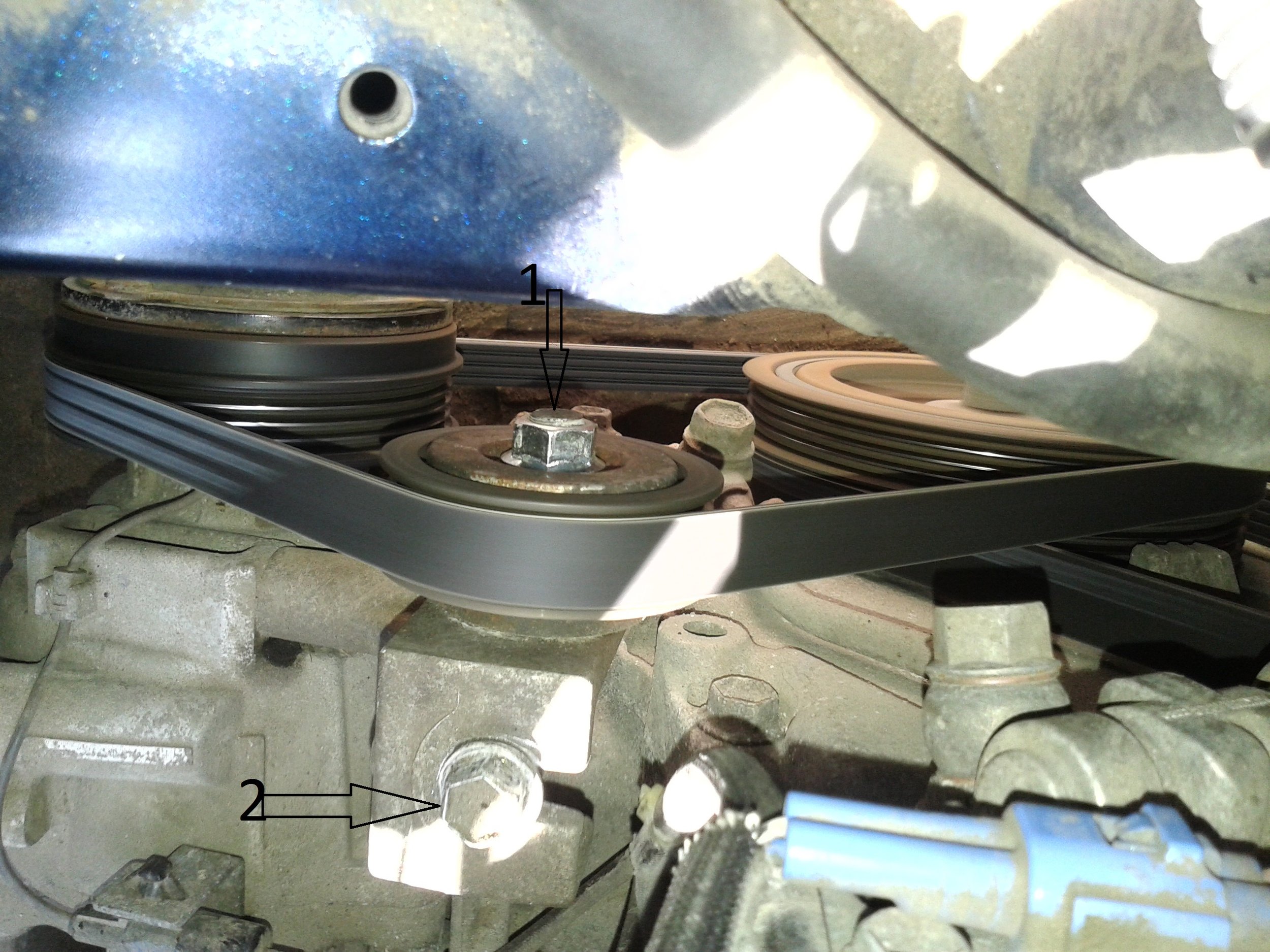

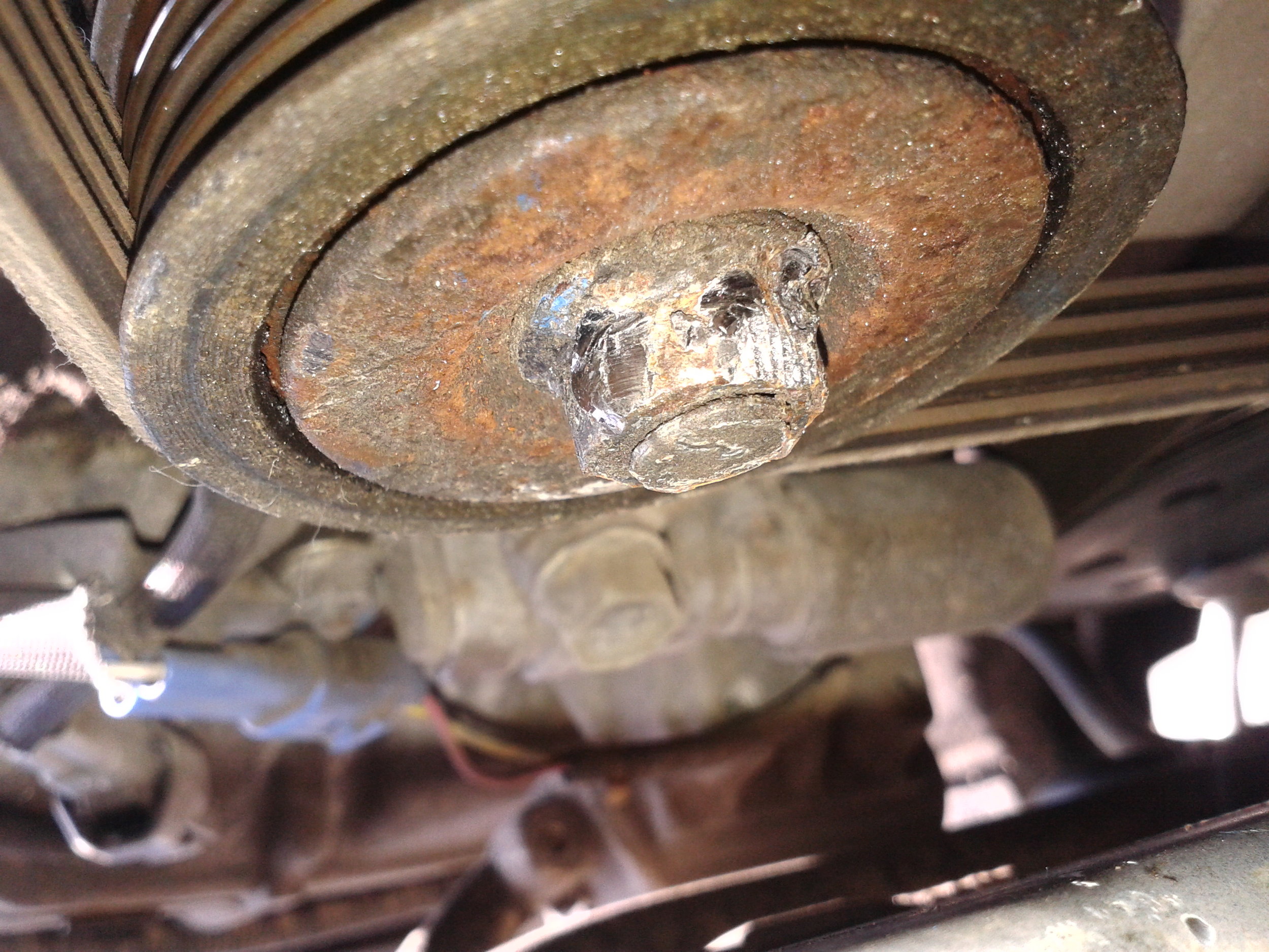

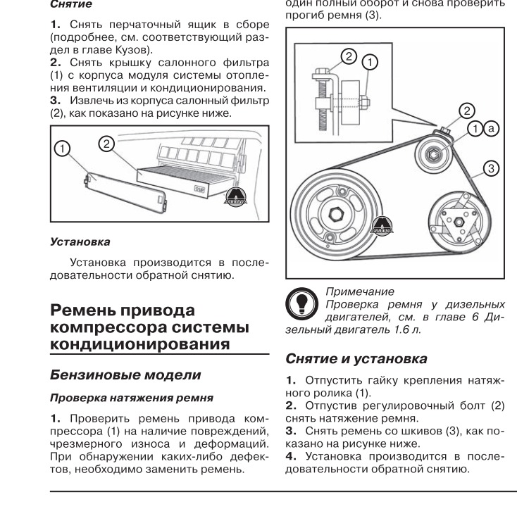

Возвращаясь к теме. Так как в SX4 2 приводных ремня и первым нужно снимать ремень привода конденционера, я попытался открутить гайку на 14 (1), которая удерживает натяжной ролик ремня кондея. Данный ролик расположен в крайне неудобном месте. Использовать какие либо ключи из своего арсенала не получилось. Расстояние между гайкой и корпусом автомобиля всего 2.5 см, поэтому использовать накидную головку из стандартного набора бесполезно. На тот момент под рукой был только рожковый ключ на 14. Знаю, что не вариант, но решил попробовать. Естественно стесал грани на гайке, а она даже не двинулась.
Поехал в автомагазин. Попытался найти какой то универсальный ключ с головкой на 14, чтобы он смог пройти в небольшое пространство между гайкой и корпусом авто, но не нашел. Приобрел только ключ на 14, с одной стороны рожковый, с другой накидной. Попытался со второй попытки открутить гайку накидным. Но так как уже повредил грани гайки, то накидной ключ как следует не сел на гайку и при попытке повернуть ключ, грани испортил еще больше.

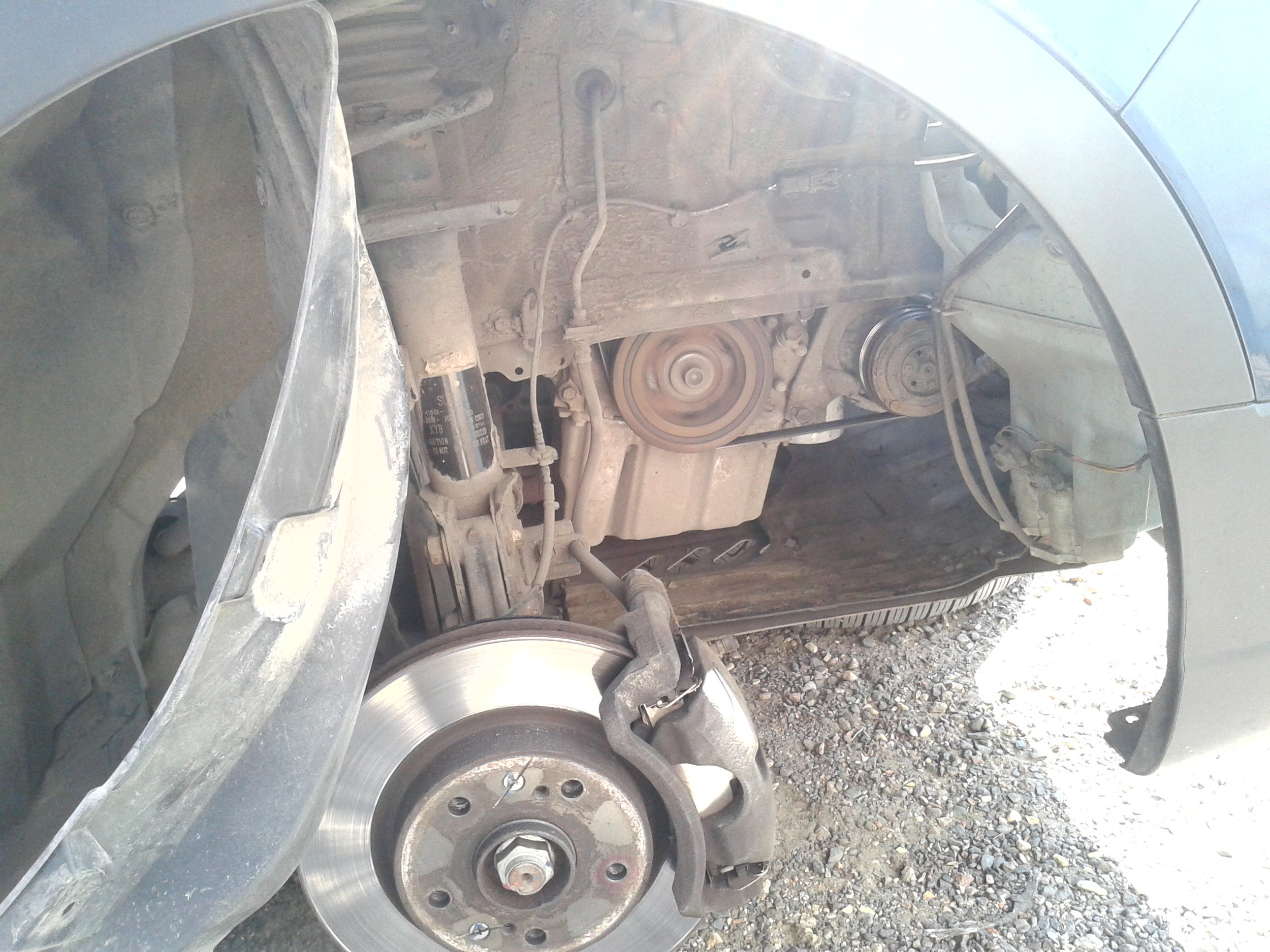

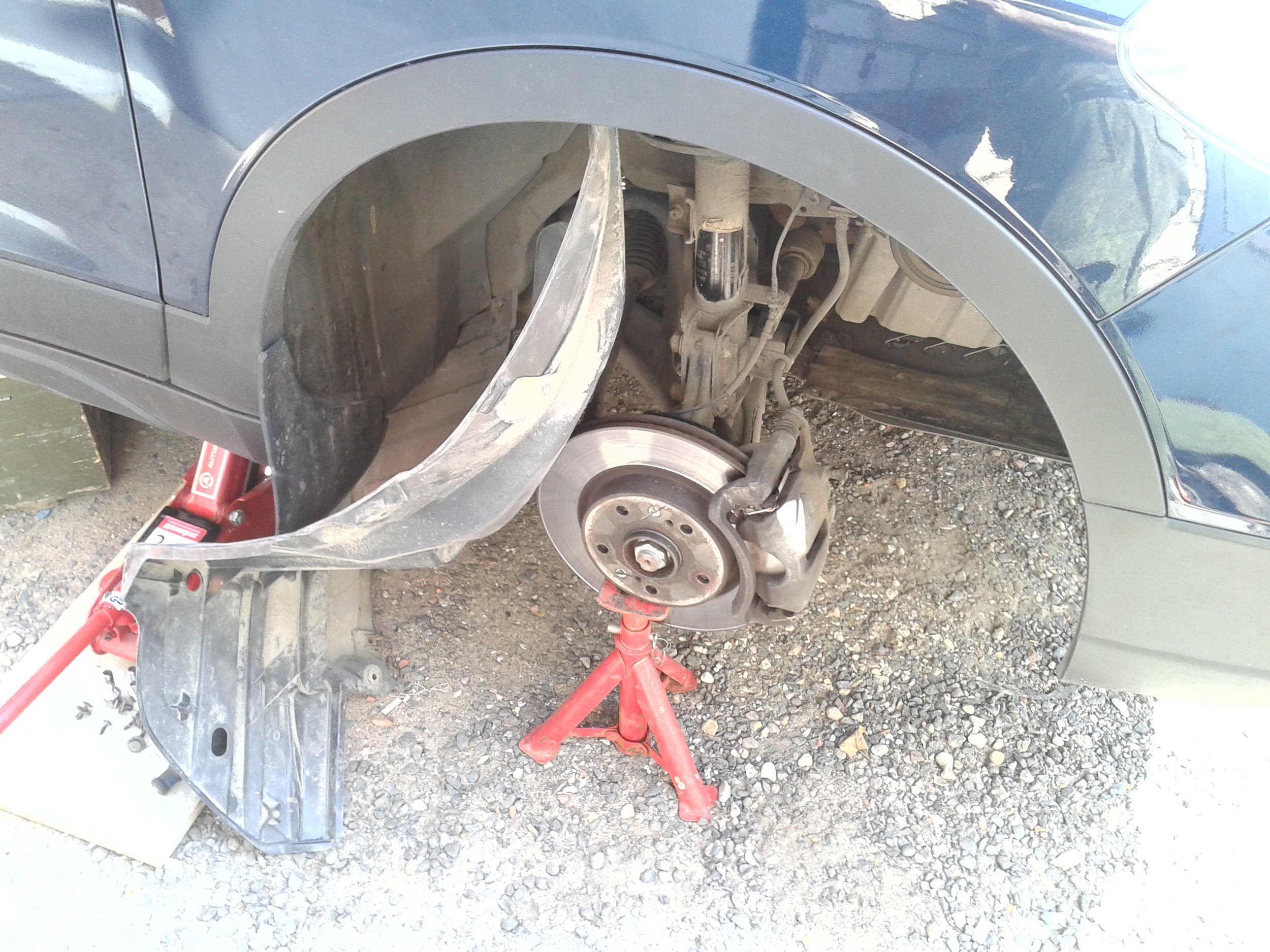

Третья попытка была через пару дней. За это время я приобрел новую гайку крепления ролика и раздобыл небольшой газовый ключ. Не поленился снять переднее правое колесо и частично разобрал подкрылок, отодвинув его в сторону. На это ушло минут 10.

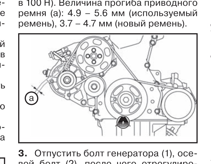

Сразу же открылся более свободный доступ к обоим ремням. Подлез снизу с газовым ключом и, зажав гайку ролика кондея (1), стронул ее с места. Далее было дело техники. Накидной головкой на 12 (2) ослабил болт натяжителя и снял ремень конденционера.

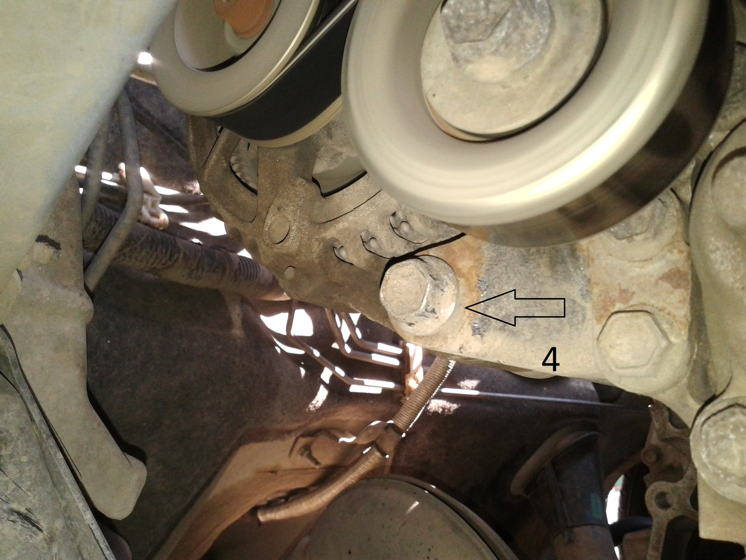

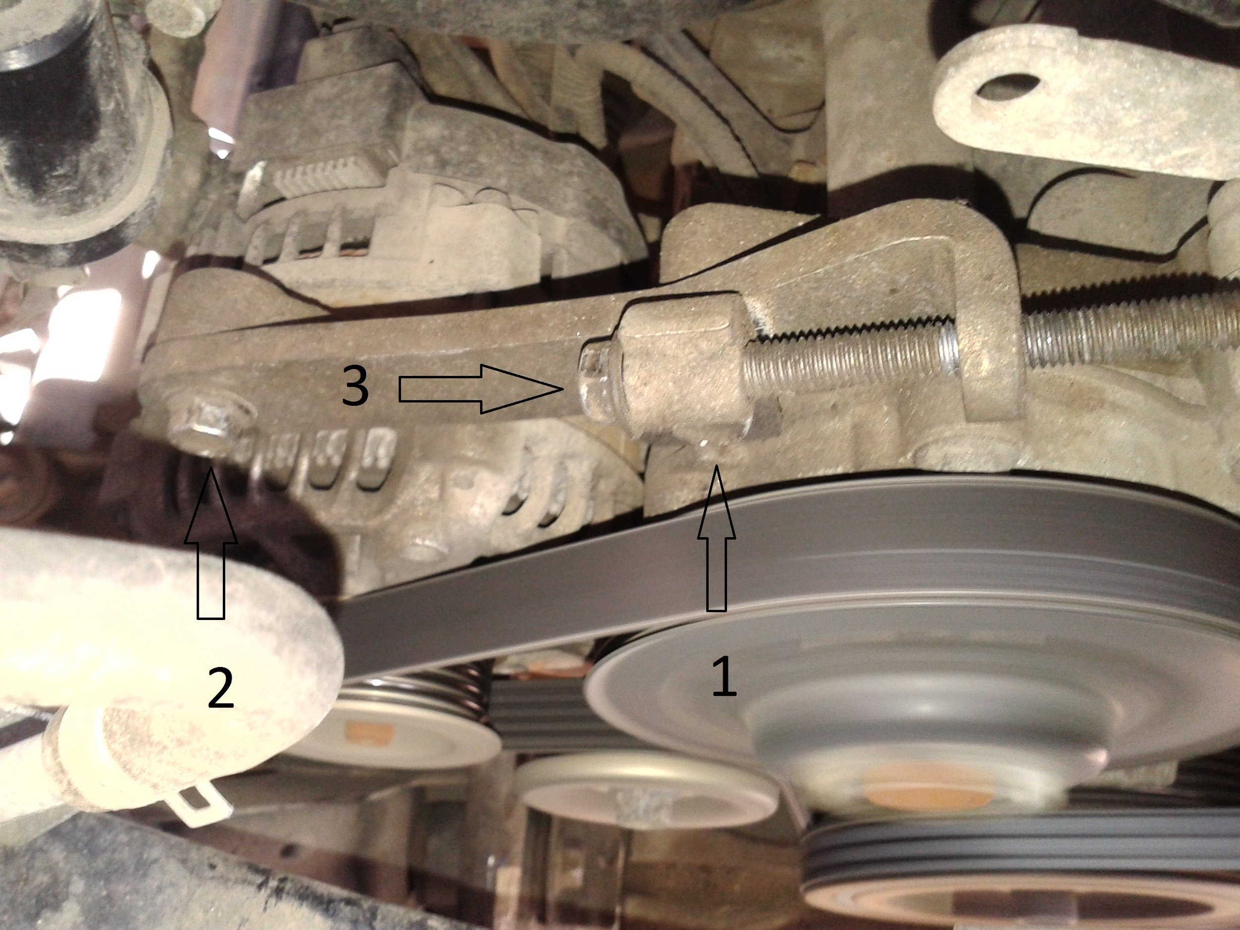

Ремень генератора снял гораздо проще. Ослабил два болта на 12 (1 и 2). Открутил на несколько оборотов регулировочный болт на 12 (3). Затем, так как я убрал подкрылок, я с легкостью подлез под генератор и ослабил болт на 14 (4) крепления генератора. Генератор сразу же с легкостью сдвинулся в сторону и я легким движением снял ремень.

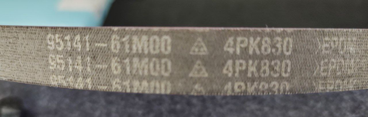

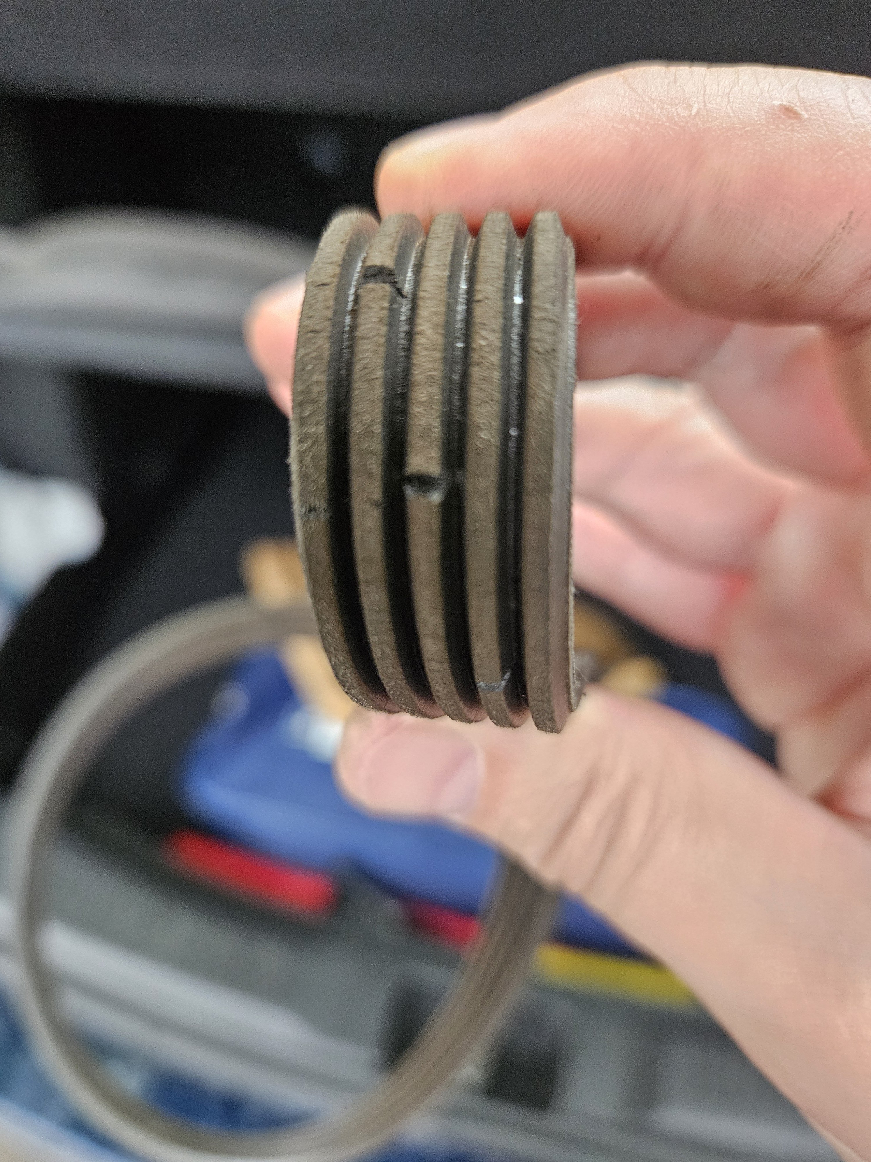

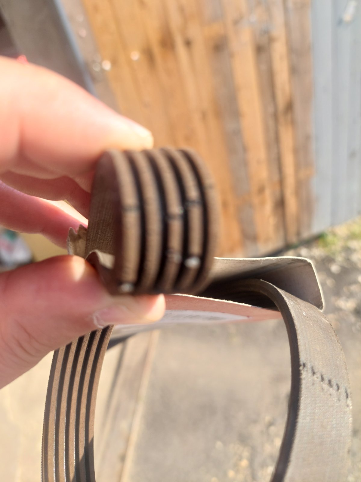

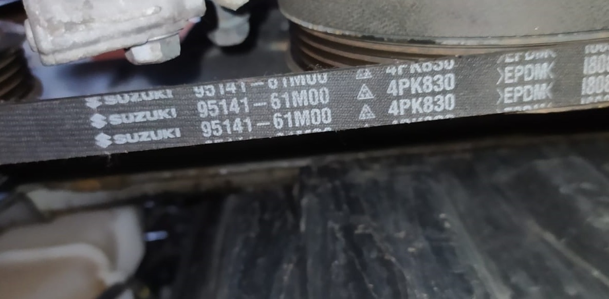

Сразу скажу, что оба ремня, которые прошли 95.000км, в целом выглядели не плохо. Ни порезов, ни трещин. Разве что песчинки вдавленные в ручейках, ну и видимая изношенность. Оставил их в машине как запасной вариант.

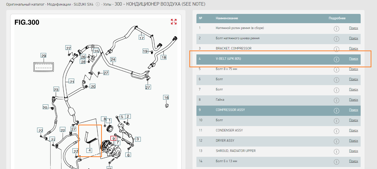

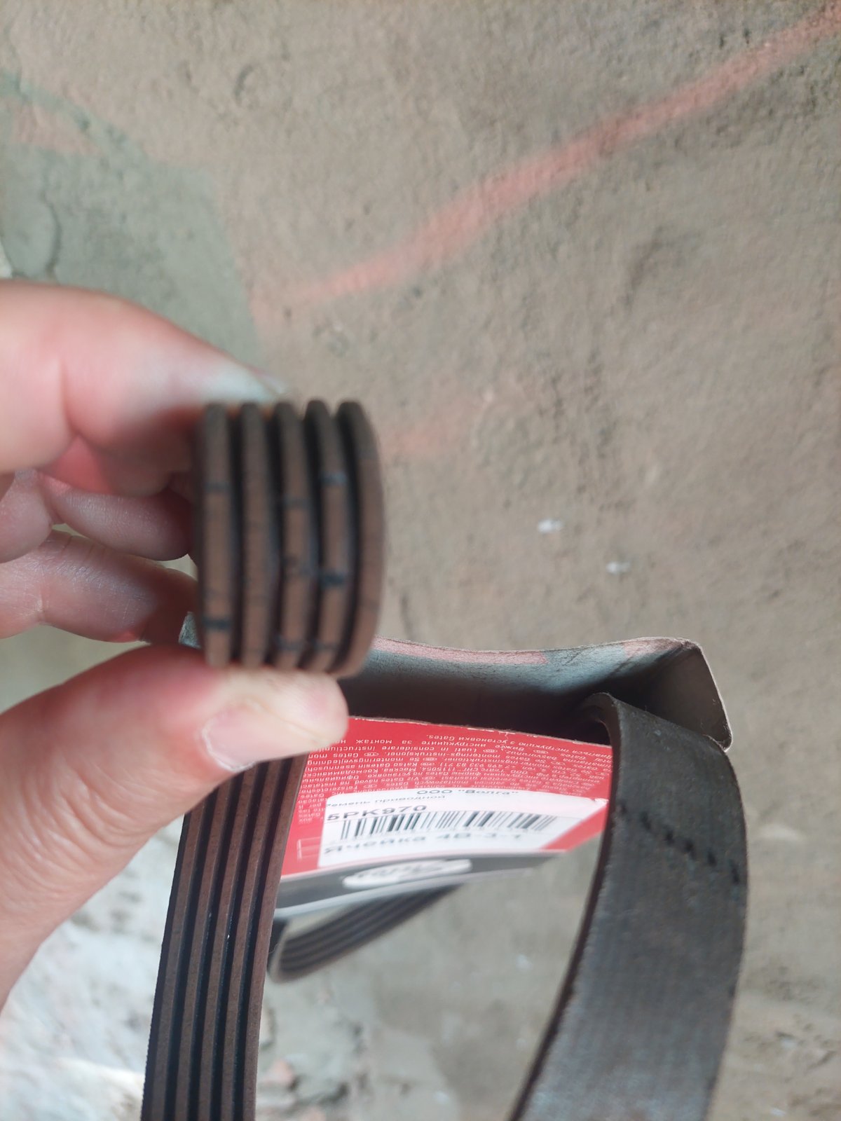

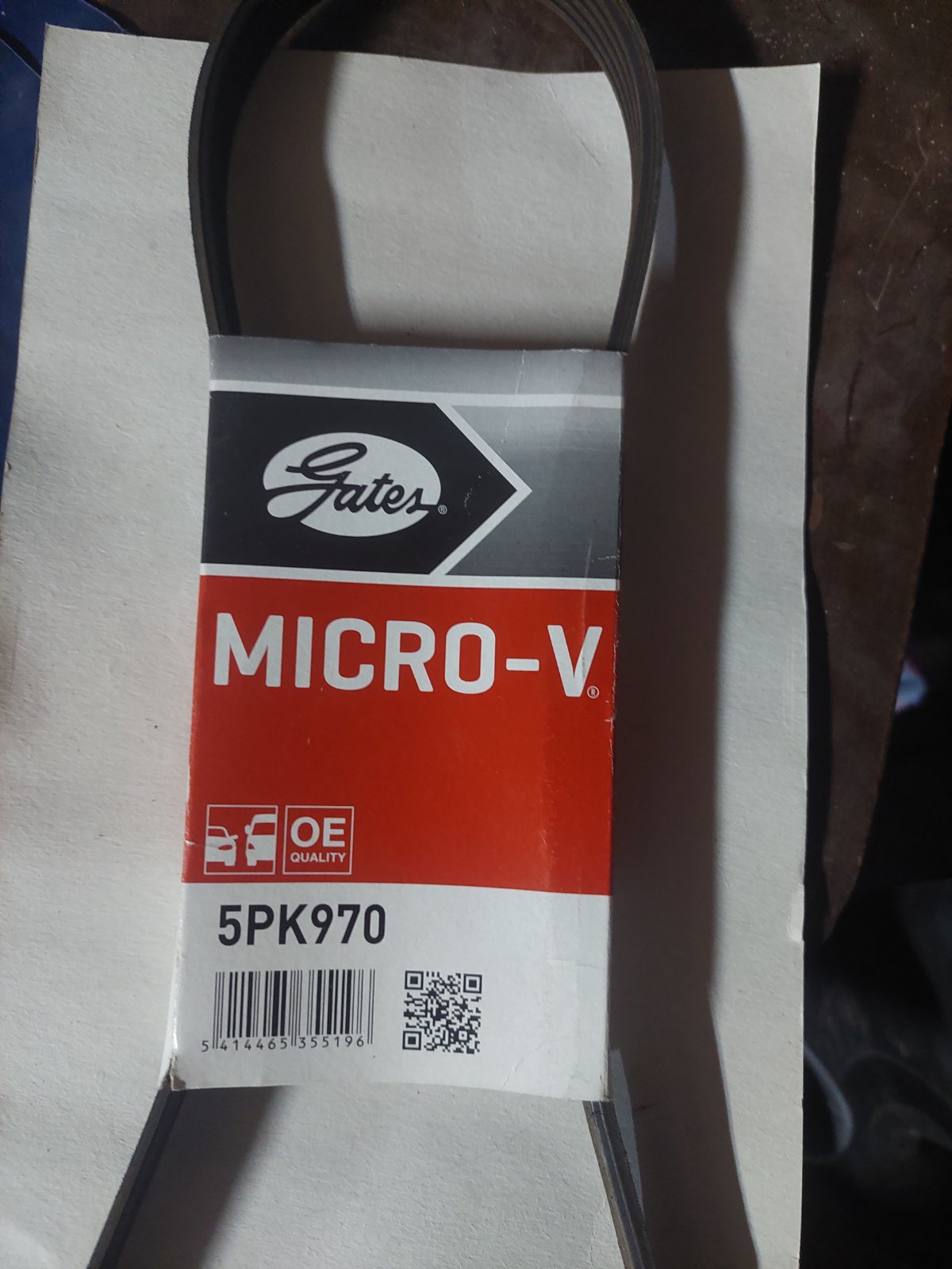

Обратная сборка много времени не заняла. Ремни я поставил точно такие же, какие и были на авто. Я при покупке авто переписал все данные с ремней пока они не затерлись. Ремень генератора 5РК913 17521-61М00 BANDO. Ремень конденционера 95141-61М00-000 4РК-805.
В обязательном порядке рекомендую ослабить болт на 14 крепления генератора, так как читал статьи по замене ремня в интернете и люди писали, как они мучились одевая новый ремень.
