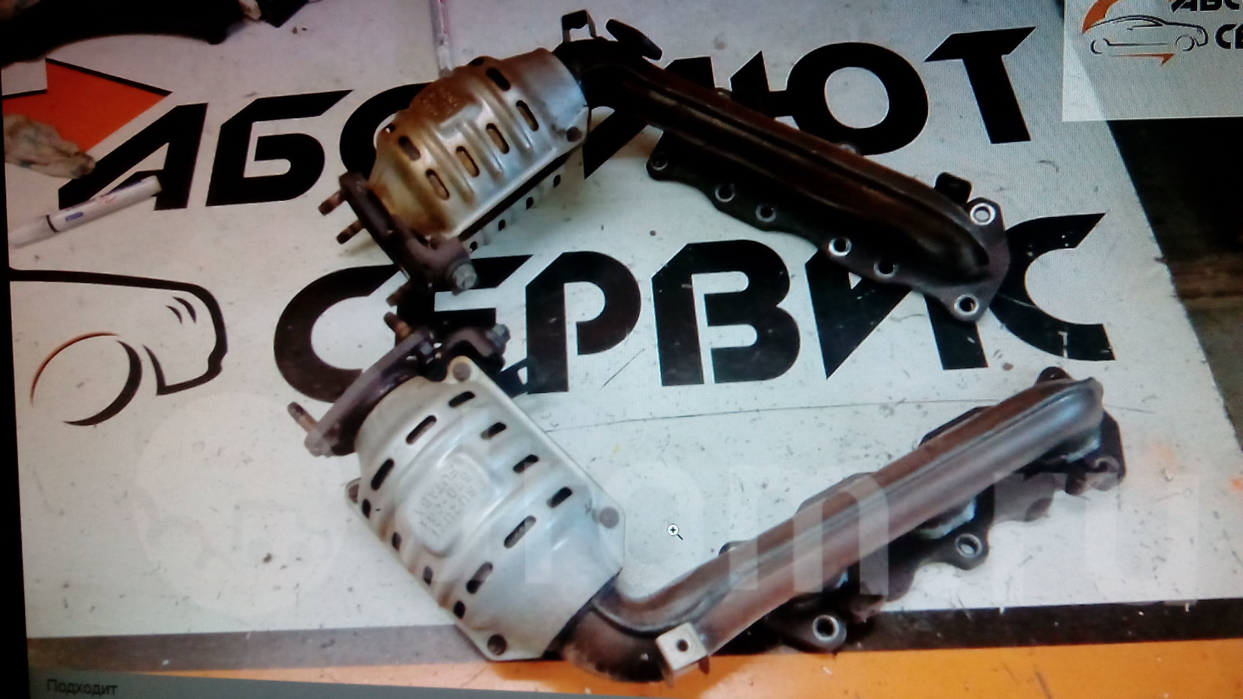

Вот катколлектор Иксельки из США :
http://cats.plentycar.ru/suzuki/#bWFya2V0SWQ9PTEwfHxzdD09NjB8fHN0cz09eyIxMCI6Ilx1MDQyMFx1MDQ0Ylx1MDQzZFx1MDQzZVx1MDQzYSIsIjIwIjoiXHUwNDIxXHUwNDNlXHUwNDM1XHUwNDM0XHUwNDM4XHUwNDNkXHUwNDM1XHUwNDNkXHUwNDNkXHUwNDRiXHUwNDM1IFx1MDQyOFx1MDQ0Mlx1MDQzMFx1MDQ0Mlx1MDQ0YiBcdTA0MTBcdTA0M2NcdTA0MzVcdTA0NDBcdTA0MzhcdTA0M2FcdTA0MzgiLCIzMCI6IkdyYW5kIFZpdGFyYSBYTC03IiwiNDAiOiJKQTYyN1ctMiAoRTI4LEUzMzpNWSAyMDA0KSIsIjUwIjoiXHUwNDEyXHUwNDRiXHUwNDQ1XHUwNDNiXHUwNDNlXHUwNDNmXHUwNDNkXHUwNDMwXHUwNDRmIFx1MDQ0MVx1MDQzOFx1MDQ0MVx1MDQ0Mlx1MDQzNVx1MDQzY1x1MDQzMCIsIjYwIjoiMTUgLSBcdTA0MTJcdTA0MmJcdTA0MWZcdTA0MjNcdTA0MjFcdTA0MWFcdTA0MWRcdTA0MWVcdTA0MTkgXHUwNDFhXHUwNDFlXHUwNDFiXHUwNDFiXHUwNDE1XHUwNDFhXHUwNDIyXHUwNDFlXHUwNDIwIn18fG1vZGVsSWQ9PTExfHxlcXVpcG1lbnRJZD09MTg4OTF8fHBvc0ZpbHRlcj09WUVBUi8wNCBNT0RFTHx8Z3JvdXBJZD09MjAzMXx8c3ViZ3JvdXBJZD09MzI2MTU=
Вот коллектор Иксельки для Латинской Америки :
http://cats.plentycar.ru/suzuki/#bW...8fGdyb3VwSWQ9PTExOTd8fHN1Ymdyb3VwSWQ9PTMzNDkw
К таким коллекторам присоединяются вот эти (поз №3) штаны http://cats.plentycar.ru/suzuki/#bWFya2V0SWQ9PTZ8fHN0PT02MHx8c3RzPT17IjEwIjoiXHUwNDIwXHUwNDRiXHUwNDNkXHUwNDNlXHUwNDNhIiwiMjAiOiJcdTA0MWJcdTA0MzBcdTA0NDJcdTA0MzhcdTA0M2RcdTA0NDFcdTA0M2FcdTA0MzBcdTA0NGYgXHUwNDEwXHUwNDNjXHUwNDM1XHUwNDQwXHUwNDM4XHUwNDNhXHUwNDMwIiwiMzAiOiJHcmFuZCBWaXRhcmEgWEwtNyIsIjQwIjoiSkE2MjdXLTIgKEUwMixFMDYsRTEwLEUxMSxFMjEsRTIyLEUyNCxFMzcsRTM4LEU0MyxFNTAsRTU0KSIsIjUwIjoiXHUwNDEyXHUwNDRiXHUwNDQ1XHUwNDNiXHUwNDNlXHUwNDNmXHUwNDNkXHUwNDMwXHUwNDRmIFx1MDQ0MVx1MDQzOFx1MDQ0MVx1MDQ0Mlx1MDQzNVx1MDQzY1x1MDQzMCIsIjYwIjoiMTdBIC0gXHUwNDEzXHUwNDFiXHUwNDIzXHUwNDI4XHUwNDE4XHUwNDIyXHUwNDE1XHUwNDFiXHUwNDJjICJ9fHxtb2RlbElkPT0xMXx8ZXF1aXBtZW50SWQ9PTE1MDIzfHxwb3NGaWx0ZXI9PXx8Z3JvdXBJZD09MTE5N3x8c3ViZ3JvdXBJZD09Mjc2NjM=
Как видно , у этих моделей просто идут трубы , а катализатор стоит после штанов , туда можно вварить любой универсальный кат . Главное , чтобы подходил по количеству выхлопа , т.е. по рабочему объему .

Добрый день или вечер. Прошу информацию от клуба: 2003 г. 2.0 л, мкпп. Необходимо установить ремонтный блок в верхний катализатор. Предварительно снять и замерить возможности нет. Нужны параметры ремонтного картриджа (диаметр и длина), чтобы вварить без зазоров и дополнительных прокладок. С уважением .........[DOUBLEPOST=1571645006,1571256167][/DOUBLEPOST]Добрый день. Видимо такую работу своими силами никто не выполнял. Вопрос непосредственно к Илье: если подъехать к Вам на сервис со своим ремонтным блоком, можно на разборе найти корпус верхнего катализатора и вварить ремонтный блок. Если можно, сколько примерно будет стоить железо с работой. С уважением ...
