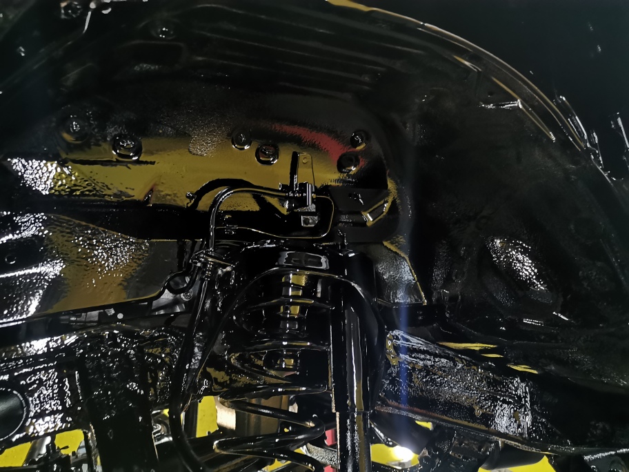

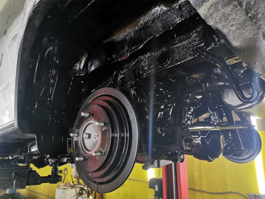

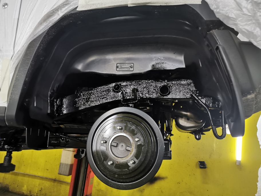

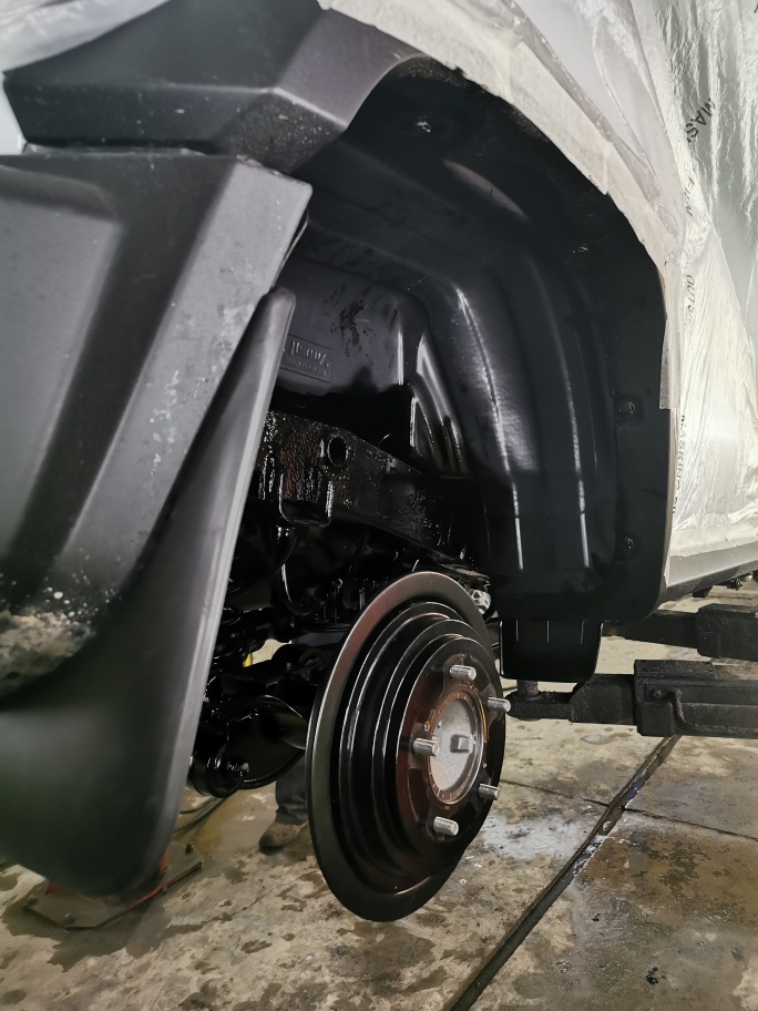

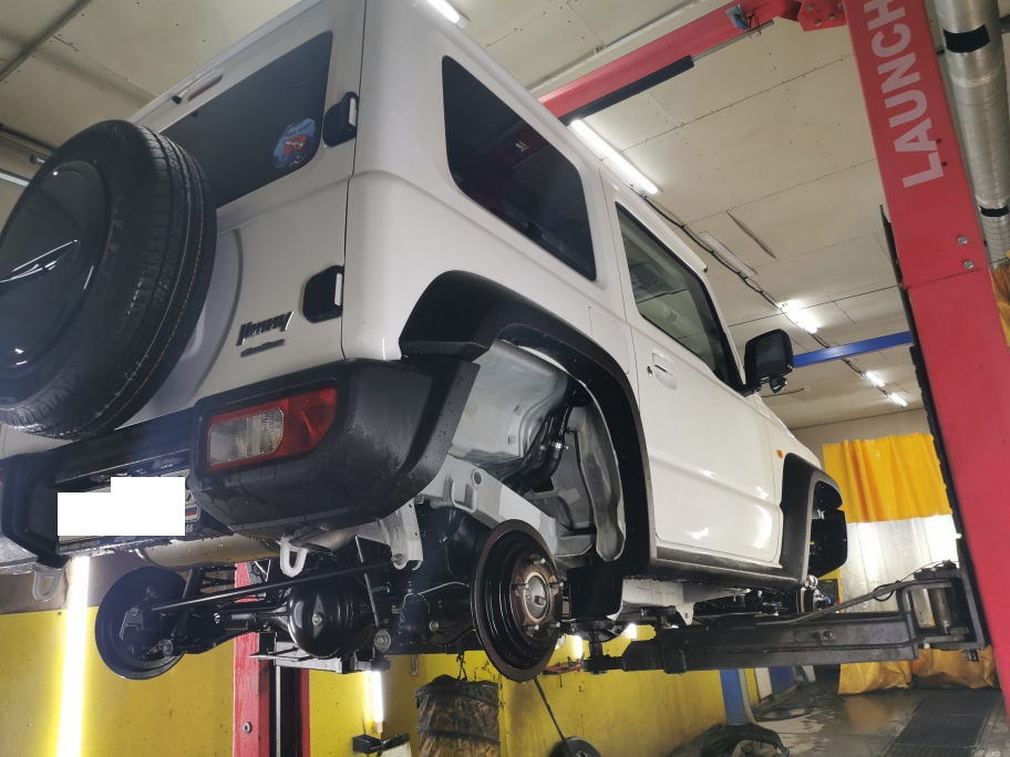

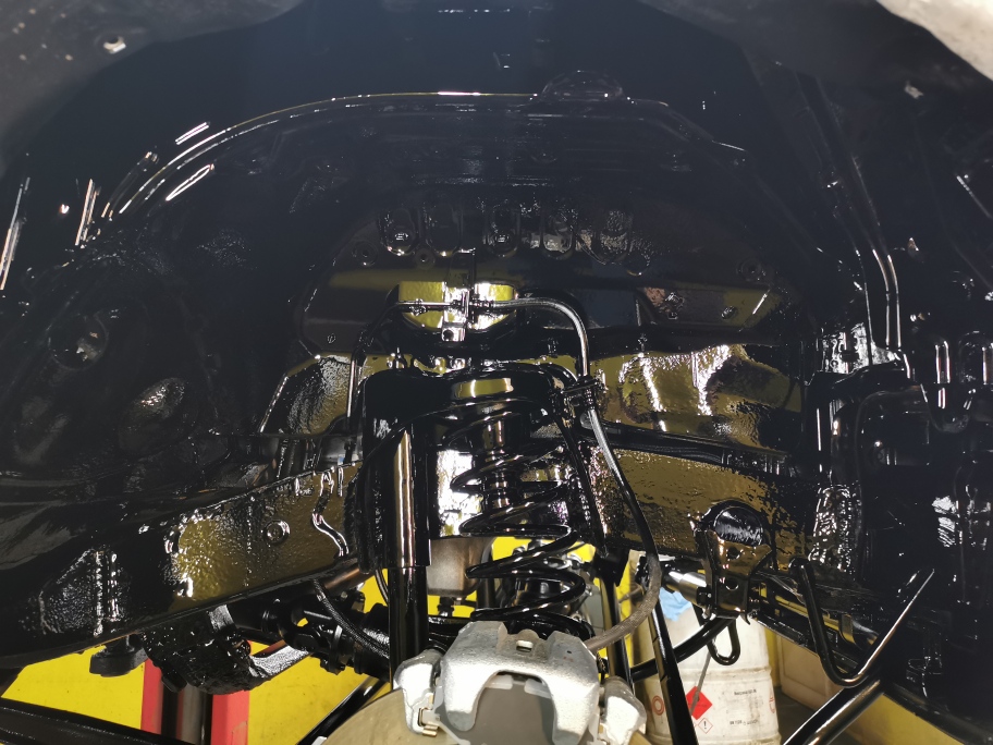

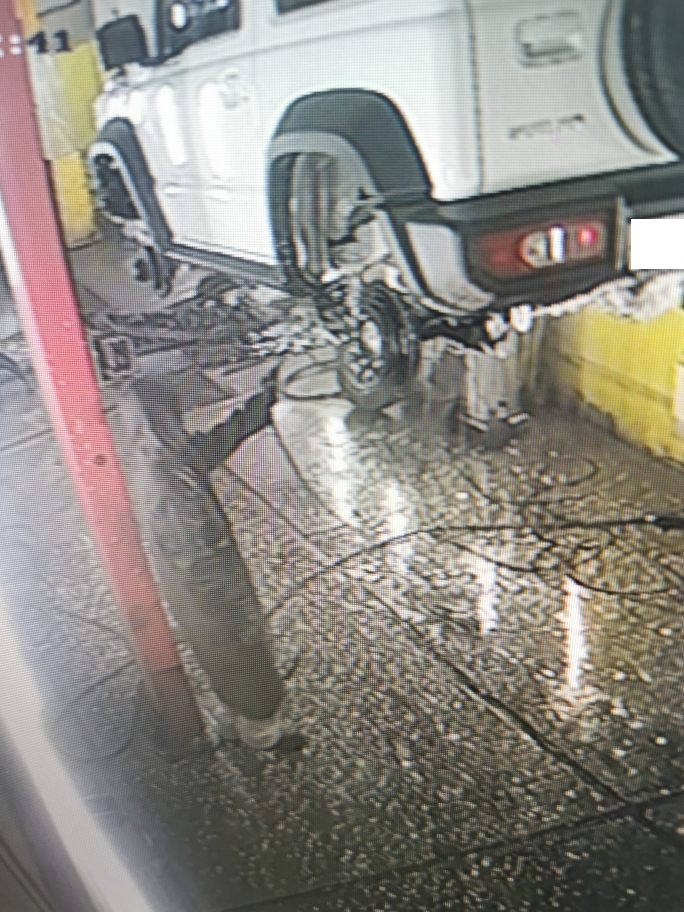

забабахал антикором Меркасол. сделал только днище и пороги. двери и подкапотное пространство пока не стал... хочу посмотреть в период эксплуатации.. так как на всех 5 предыдущих машинах антикор не делал вообще... (ездил на каждой с новья по 5-7 лет, правда только легкий бездор)...

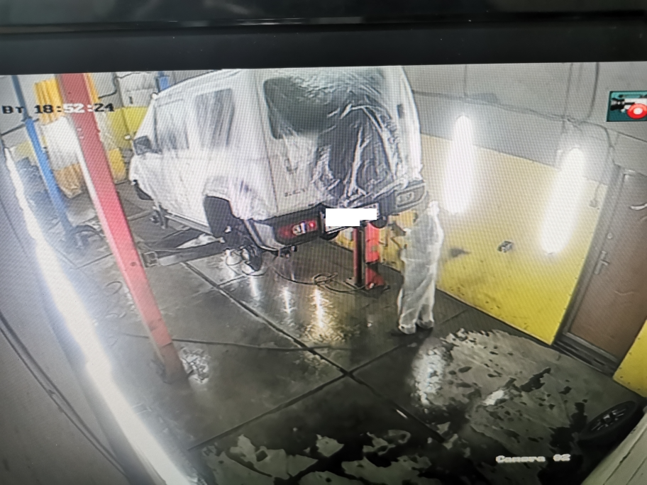

процедура заняла 5 часов (мойка, сушка, нанесение, установка подкрылок). весь процесс наблюдал по монитору из вагончика (комната отдыха), и периодическим приглашением посмотреть что и как делается. подход мастера понравился. Парень молодой, но вроде рукастый)))
рекомендовали 3 дня постоять, не эксплуатировать... это нужно?
компания КорСтоп. цена рыночная.. был на новом Джимни у них первый, сделали скидон 10%. гарантия на работы и материал - 6 лет (при ежегодном осмотре у них, бесплатно)

...использовал антикор днища WURTH WU08992/072 (сразу на новой машине без эксплуатации) силами дилера - на подъемнике со снятием глушителя и всего лишнего снизу. Скрытые полости сам антикором 6107 LIQUI MOLY (летом повторю).

делал на Авиамоторной. после нанесения проехал совсем ничего - километров 250 (изоляция блин)... все нормально... дальше - эксплуатация покажет.

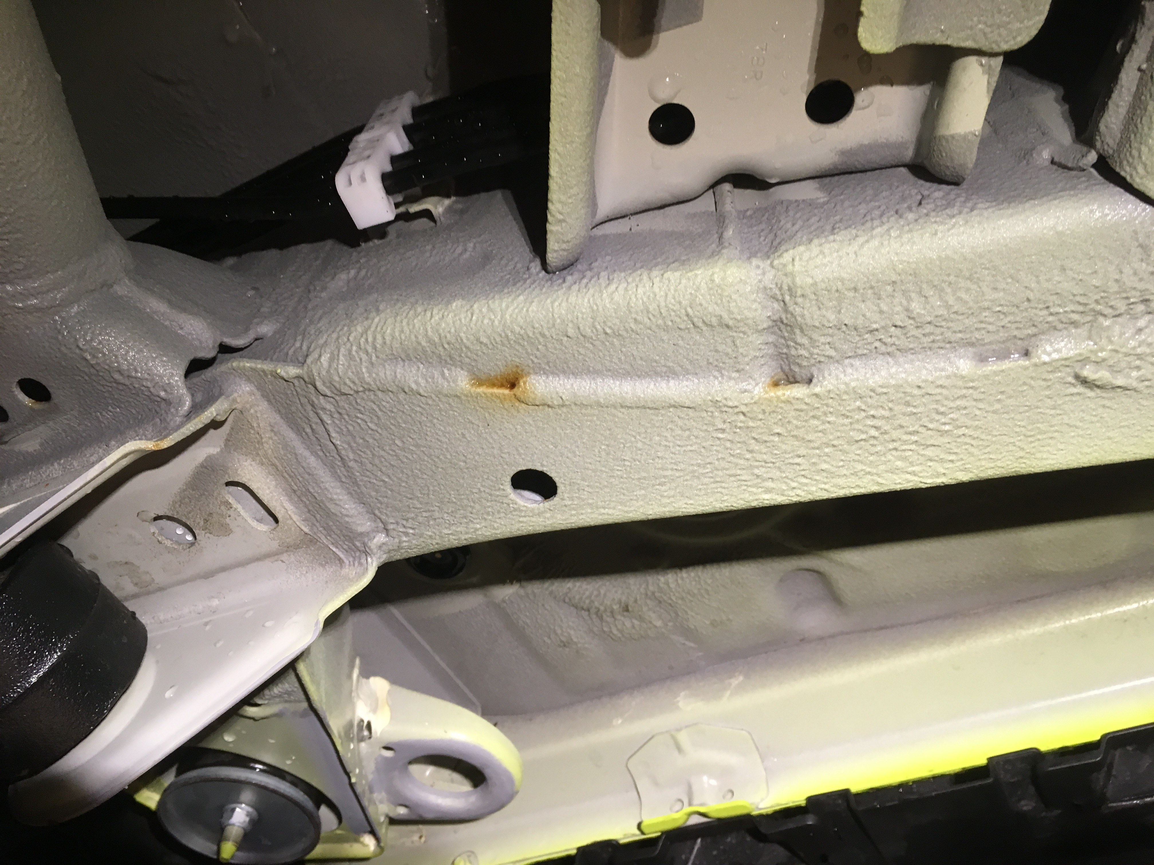

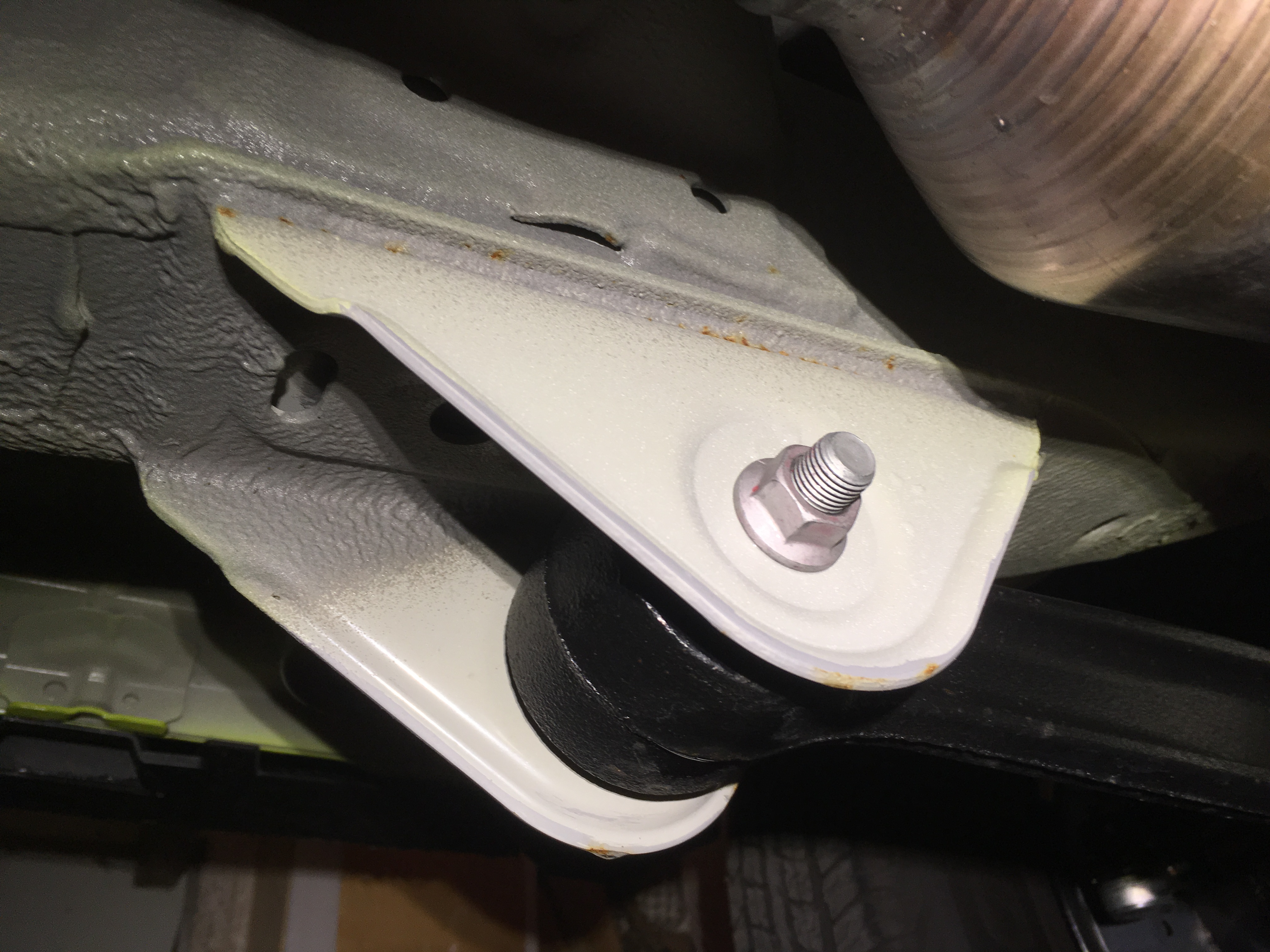

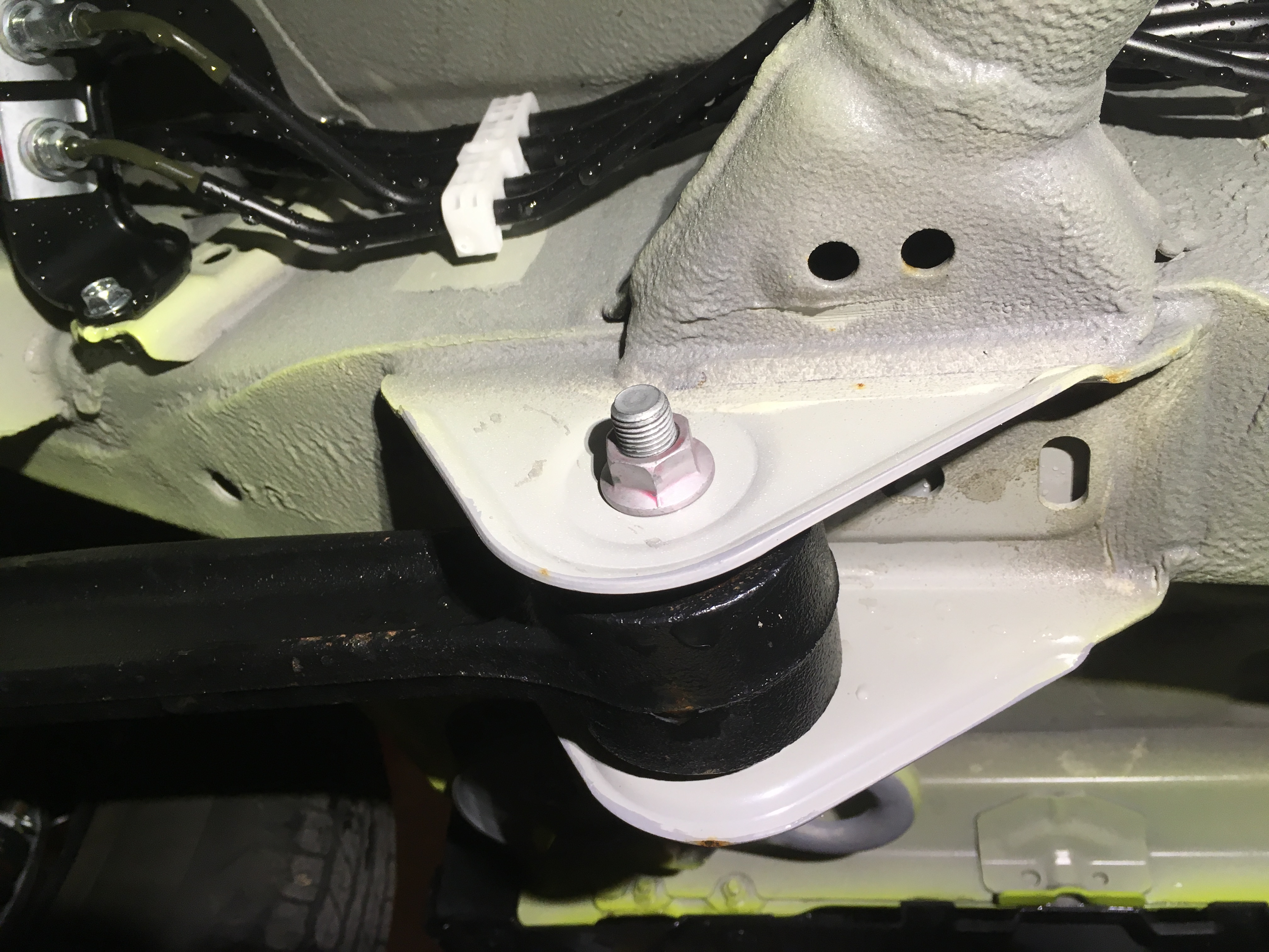

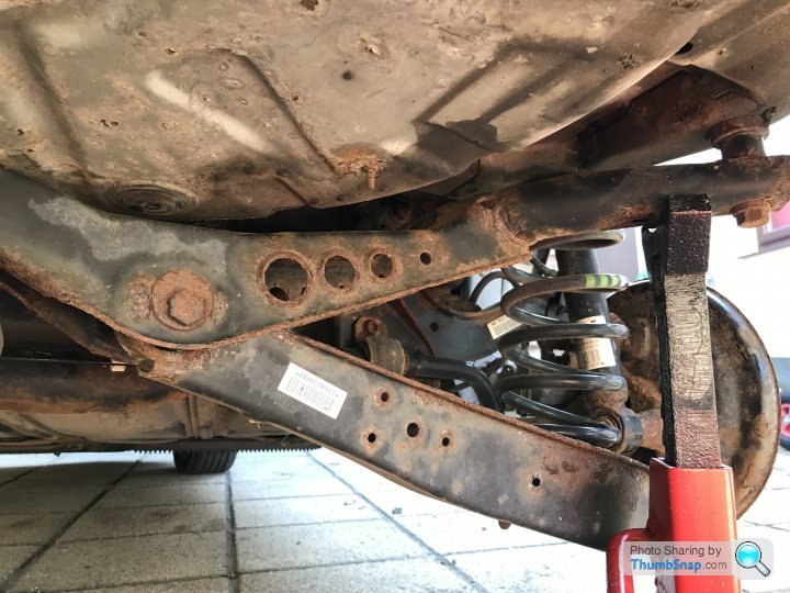

Из отверстий в раме рыжие потёки от ржавчины.Месяц в дороге-пароход из Японии до Питера и автовоз в Москву.
Делайте выводы-всю антикоррозийку делать как и в старом Джимни.

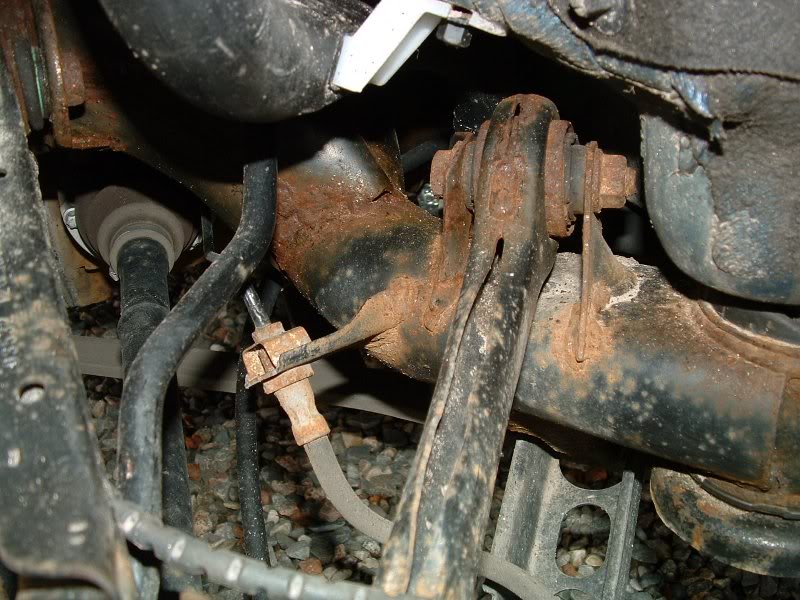

На днях перед обработкой решил посмотреть состояние днища и рамы. Столкнулся с тем же самым: из рамы лезет ржавчина. Вдобавок есть зачатки очагов коррозии по шву между рамой и кронштейнами крепления передних продольных рычагов. Хорошо, что приобрел автомобиль без допов - у дилера скрыли бы эти дефекты от глаз мастикой. Перед нанесением мастики нужно обязательно все загрунтовать МЛ составом.
Фото для статистики:

Это мой отзыв о работе КорСтоп на Автомоторной улице. Делал там антикор 29 сентября.
Приехал отдал машину на антикор, времени сидеть и смотреть как будут делать нет у меня, специально расспросил что и как делать будут, меня интересовало сильно как антикорить пороги будут изнутри. Приехал забирать машину на следующий день с виду все красиво и сделано, забрал уехал. Заехал на яму к себе посмотреть как сделали антикор с низу, могу сказать что с верху побрызгали а в труднодоступные места трубку не совали, нашел два таких места на днище авто. Спустя неделю начал делать себе пороги и снял пластик с них и увидел что пороги моей машины из нутри через отверстия спереди и сзади никто не антикорил. Поэтому мой совет сидите и смотрите что и как вам антикорят, либо потом доделываете сами что их мастера пропустили.

Смотрю на фото и в ужасе. Вот тебе и Япония. Лишний раз убедился в исключительно низком качестве японского автопрома. На новом авто очаги коррозии, как на Нива 4X4. Нужно заморачиваться антикором. На моем Опель Вектра 2008 года нет ни не пятнышка коррозии, совсем недавно менял масло и осмотрел днище. Все с завода, никакой антикор не делался.
Наверное Джимни станет первым и последним японским авто в моей жизни. Далее только европейские автомобили, непременно произведенные в Европе и для европейского рынка.

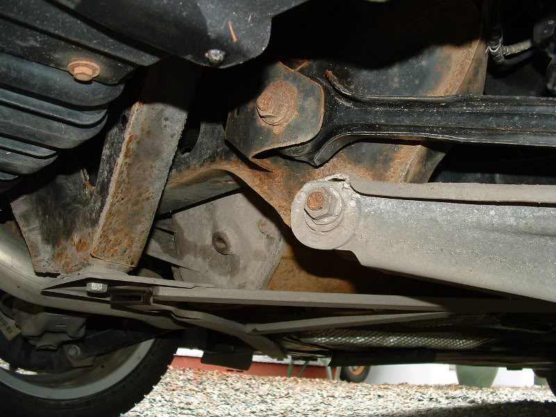

ЯПы никогда не оцинковывавали кузова,в отличии от того же ФВ, по этому и не надо брызкать слюнями от нового джимника,я ещё на первых страницах писал,что все пробемы старого по проблемныа местам актуальны и в новом кузове,даже список приводил ржавеющих частей кузова..
fatboy
9 Сентябрь 2019
507
253
МосОбл
Jimny New GLX
Причём здесь ржавые детали подвески,они у всех такие-про кузов и раму идёт речь?
