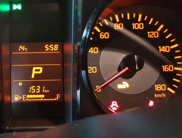

Сначала у меня моргали светодиоды на потолке «ГлоБац» и на шкале спидометра горела надпись «SOS с телефонной трубкой». Поспрашивал у знающих людей, сказали, что дилер обязан активировать «ЭРА-Глонасс».
Приехал в салон, оказалось, что антенна GPS у Джимни в транспортном режиме. Диагност дилера при помощи сканера перевел антенну в рабочий режим. Надпись «SOS с телефонной трубкой» больше не горит, и светодиоды у кнопки на потолке загораются при включении зажигания и гаснут через несколько секунд.

Сугубо технические вопросы куда более актуальны. Обратил внимание. Желтая лампа SOS на приборной панели, не загорается при включении зажигания. Зеленый и красный светодиоды гаснут через 30 секунд после запуска двигателя. Получается, что система у меня активирована?
В начале пиктограмма SOS и трубка на приборной панели зажигались. Может сама активировалась?
