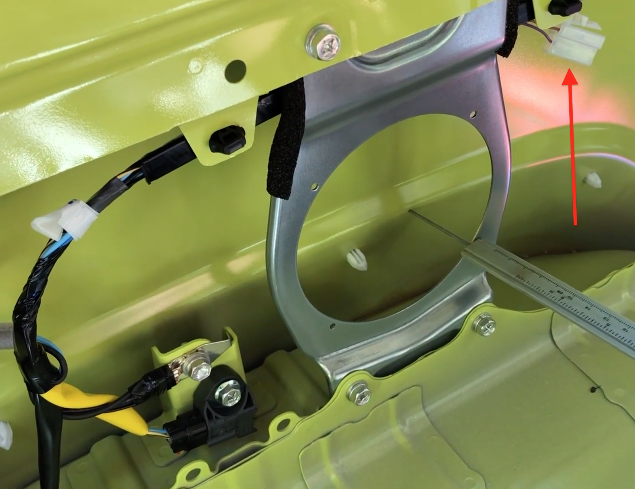

Точно есть и даже не спрятан. В белой оплетке это разъем розетки 12V, а в желтой оплетке наверное звуковой разъем.

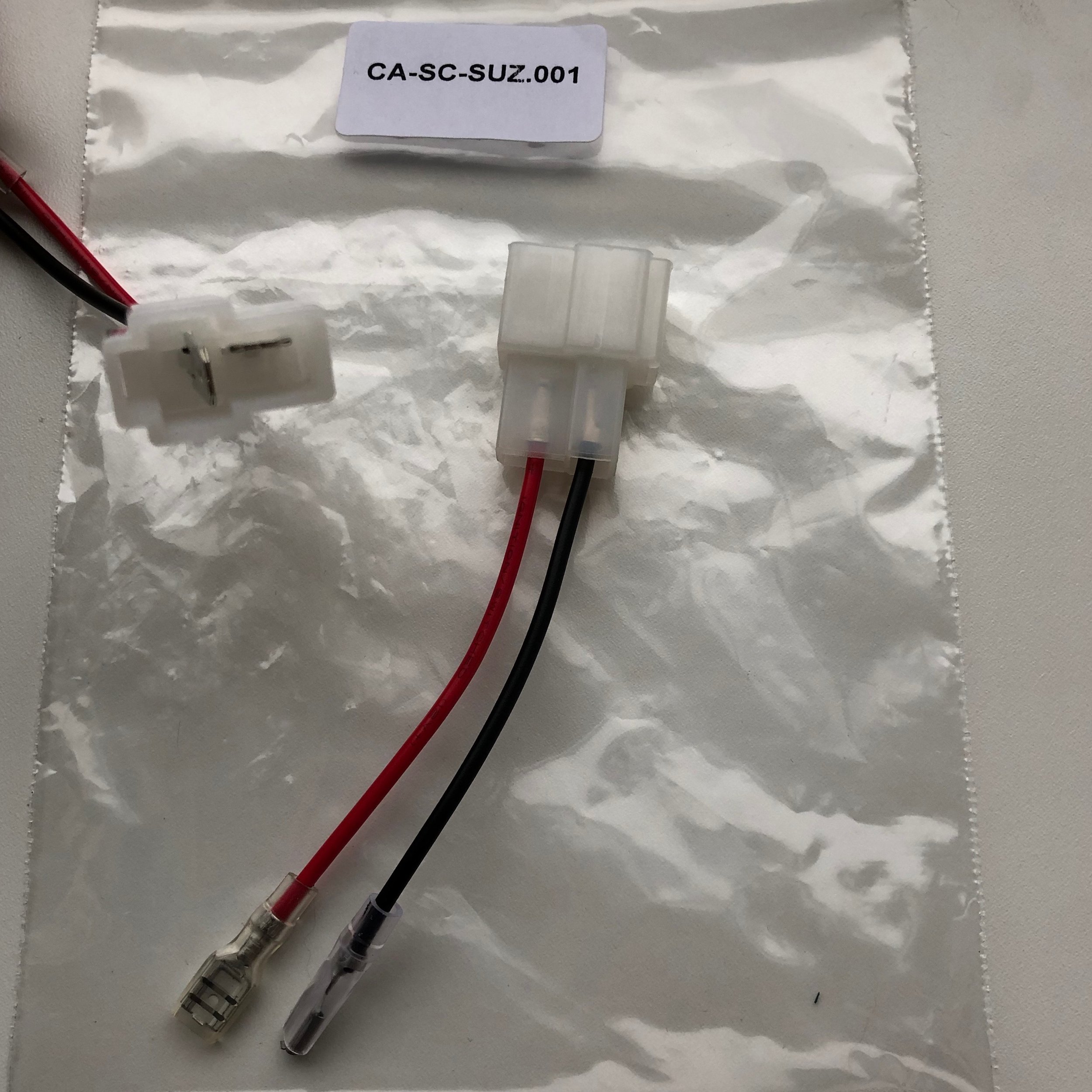

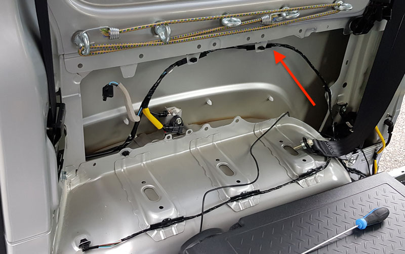

Вот так выглядит разъём который будет идти с динамиков.

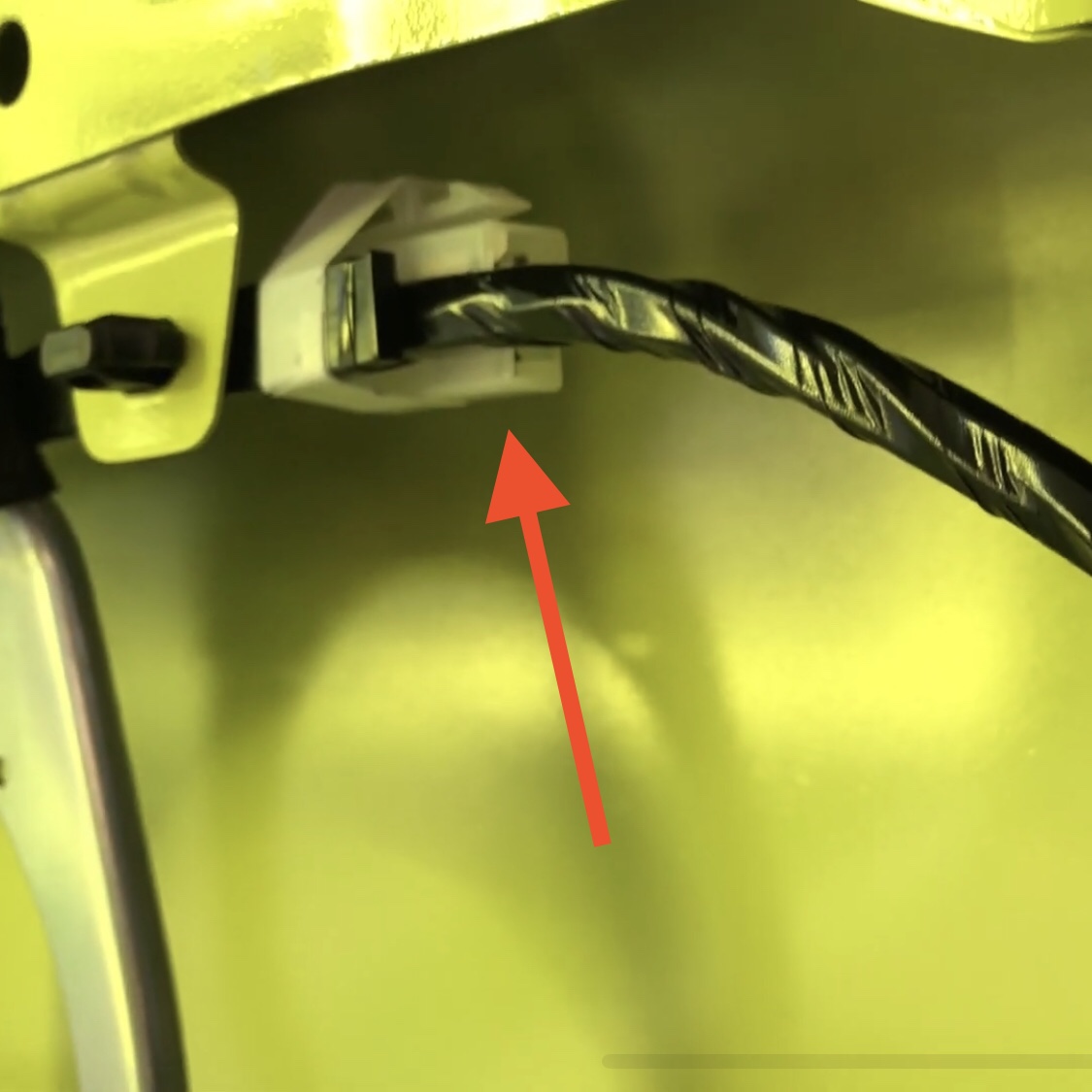

Здесь красной стрелкой показано его место на видео.
По вашему фото он должен быть заныкан здесь под красной стрелкой.

Там ничего не было, если конечно разъем на тоненьких проводах не упрятан под железку, тогда я мог его не заметить.[DOUBLEPOST=1569769023,1569768879][/DOUBLEPOST]Когда буду снимать панель с пассажирской стороны, посмотрю внимательнее и сфоткаю.[DOUBLEPOST=1569769227][/DOUBLEPOST]Мне показалось что "тётенька" из "SOS-ГлоБац" говорила со мной с задней стороны багажника за пассажирским сиденьем (звук раздавался оттуда).

Справа в багажнике на штатном месте задних динамиков, стоит динамик SOS-Глонасс. Если устанавливать дополнительные динамики на штатные места, то лучше всего перенести динамик Гло-Баца с проводкой в заднюю дверь - пусть вещает из *ОПЫ.
Только нужно посмотреть, есть ли там свободное место для него.

Правую сторону не разбирал, нужно глянуть разъемы на ГУ (у меня BOSH), что там. в 8 посту фото разъема с желтой оплеткой может это и выход на динамик. Задние динамики судя по тесту не подключены первая красная бласть O/Load тест передних динамиков, если бы гло-бац был включен в штатную проводку на тесте бы показало (вторая, обведенная красным область), значит у Гло-БАЦа своя проводка для звука и это радует.

На правой стороне у пассажирского сиденья динамик СОС-Глонасс, в жёлтой оплетке датчик удара. Проводки под задние динамики не нашел.

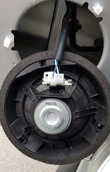

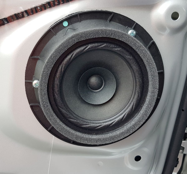

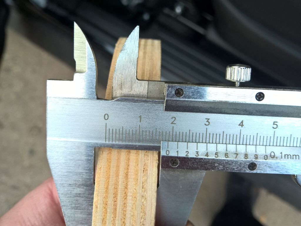

В выходные решил немного улучшить звук в машине.
Приобрел акустику
Снял панель с двери
С оригинальными креплениями и переходниками заморачиваться не стал. Сделал проще:
из оригинального разъема вытащил клеммы (они как раз под динамик)
и поставил проставочные кольца
Кольца крепил как оригинальные (на закладные металлические скобы).
Ну и собственно вот результат:

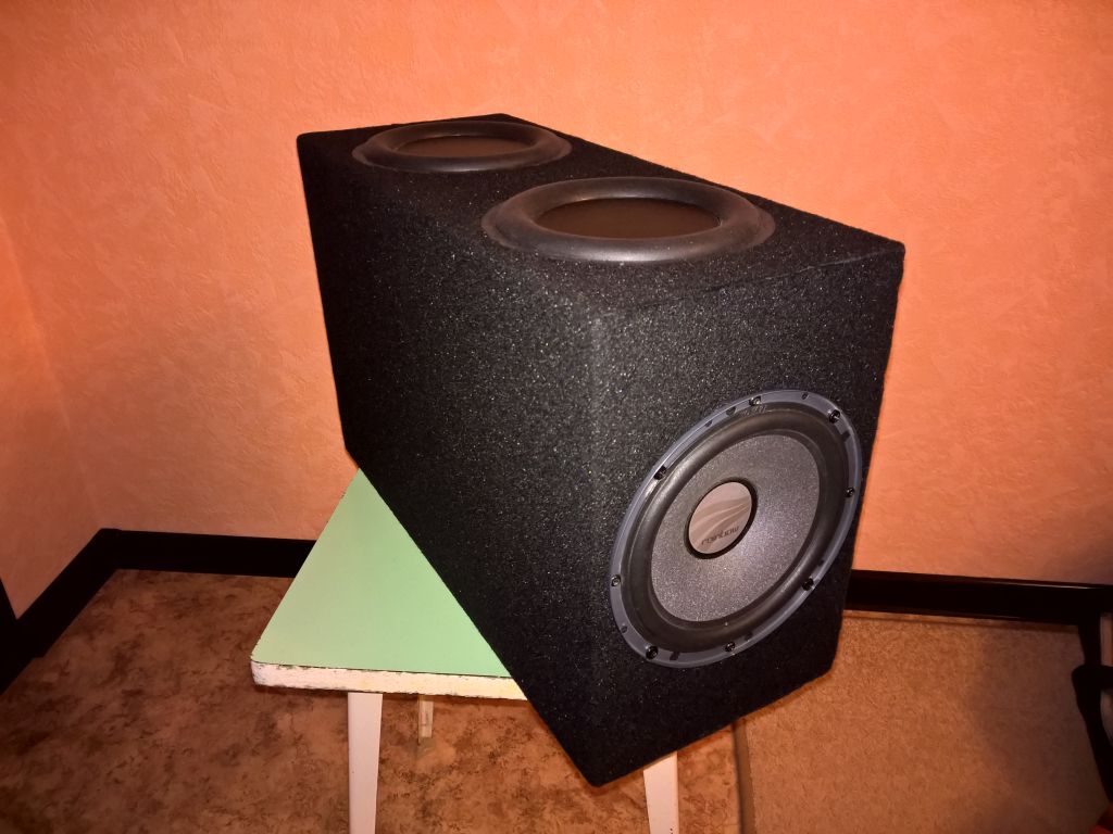

5.jpg [DOUBLEPOST=1574357197,1572281285][/DOUBLEPOST]В продолжение не очень популярной темы...
Решил добавить в систему сабвуфер. Со старой машины остались кое-какие компоненты: одноканальный усилитель Art Sound XE1K и двухполосная акустика Rainbow DL-C6.2 (изначально хотел ее поставить в качестве фронтальной акустики, но 16см-мидбасы не влезли в отверстие в двери, а резать дверь не хотелось). Поэтому было принято решение замутить бюджетный вариант саба на мидбасах. Насмотревшись на просторах интернета различных вариаций сабов принялся мастерить. Изначально сделал такой вариант:
s1.jpg два динамика расположены в торцах саба (подключены последовательно в фазе).
Звучание получилось в принципе неплохое, но мысль пошла дальше - вырезал в верхней части саба два отверстия и добавил пару пассивных излучателей
После оклейки карпетом:

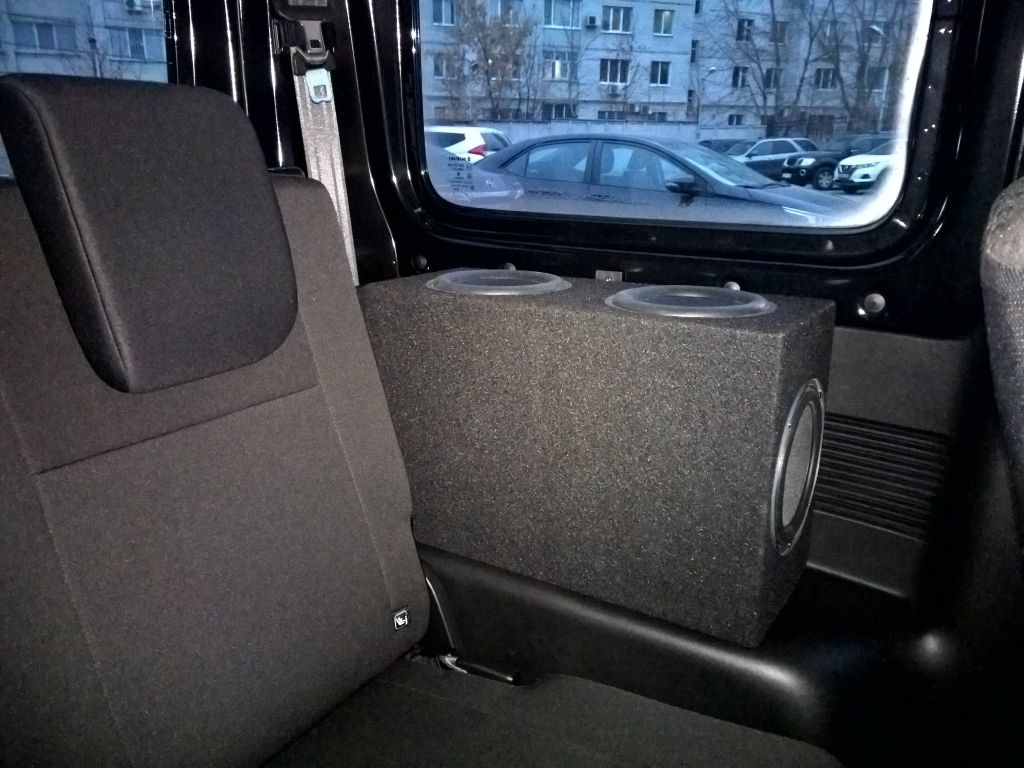

Ну и в машине:
После установки пассивных излучателей звук изменился в сторону более глубокого баса, пришлось перенастраивать усилитель. Сам усилитель разместил под пассажирским сиденьем.

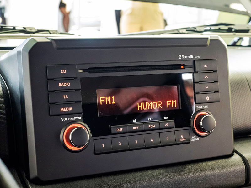

P.S. не смотря на кучу негативных отзывов, по моему мнению, штатная магнитола выдает очень даже приличный звук. Правда у меня не Bosch SLDA, а такая:
