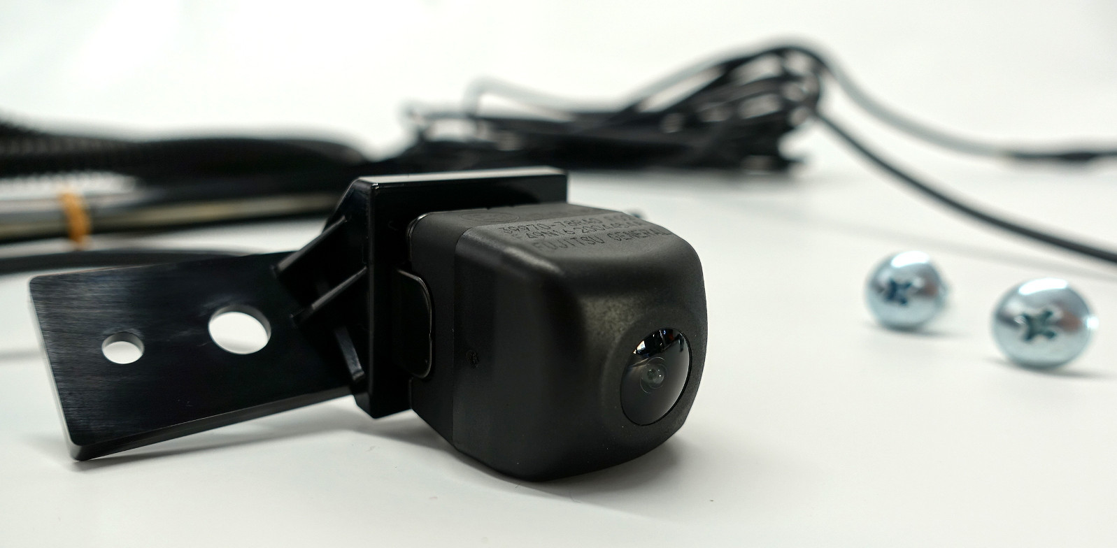

Камера штатно не устанавливается и отсутствует в российском каталоге допов, но можно установить (только на GLX) самостоятельно или у дилера, код детали: 99195-78RA0-000.
Сама камера в Европах стоит примерно 300 € около 23000 рублей.
В России продают за 14000 рублей: https://crosstrade.ru/collection/ji...ki-99195-78ra0-000-dlya-suzuki-jimny-new-2019
У наших дилеров с установкой обойдётся примерно в 60000 рублей.

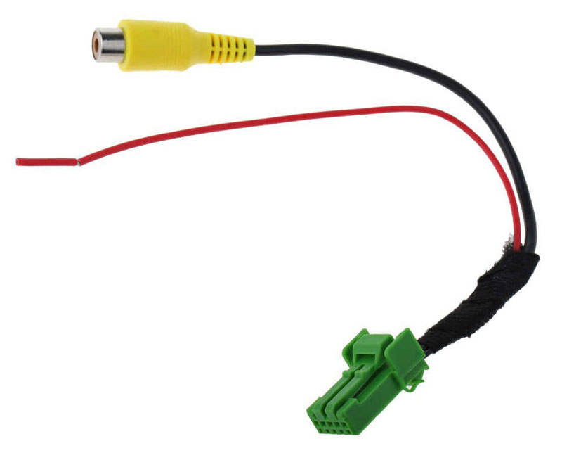

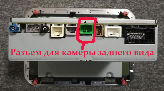

Без такого переходника для ГУ BOSH, заднюю камеру не подключить. Возможно, что-то "сколхозить" можно, но лучше сначала заказать переходник.
По каталогу камеры заднего вида нет (только в японской версии) дилеры предлагают, что попадется им под-руку, будьте внимательны камера может не подойти на Джимни.[DOUBLEPOST=1571309465,1569659556][/DOUBLEPOST]Поставил оригинальную камеру заднего вида 99195-78RA0
Регулируется яркость и контрасность, ставится в гнездо над номером между лампами подсветки.

Tim-Spb во сколько обошлась установка камеры заднего вида? Детали+ работа.
Ссылку пожалуйста дайте где купить переходник S5-5-Pins

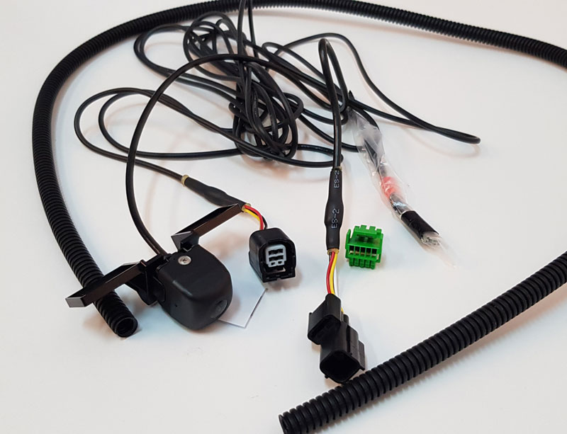

Вероятно вам пришлось протаскивать проводку камеры через резиновую втулку в кузове. Можно пару слов, насколько сложно это сделать? говорит ли что-то по этому поводу оригинальная инструкция?
Tim-spb
11 Январь 2019
744
308
В резиновой втулке сделал дырку и протащил провод. Контакты в зеленую пластиковую фишку не вставлены (вставляются после протягивания кабеля) и поэтому дырдочка получилась не большая, по размеру кабеля. В комплекте небольшой кусочек "сырой резины" при помощи которого следовало уплотнить отверстие под кабель, но я этого не делал.
Инструкция по установке фирменной камеры очень толковая, с ней не будет трудностей по установке, там разрисовано, что и как снимать в салоне для установки, в том числе и бампер.

В резиновой втулке сделал дырку и протащил провод. Контакты в зеленую пластиковую фишку не вставлены (вставляются после протягивания кабеля) и поэтому дырдочка получилась не большая по размеру кабеля. В комплекте небольшой кусочек "сырой резины" при помощи которого следовало уплотнить отверстие под кабель, но я этого не делал.
Инструкция по установке фирменной камеры очень толковая, с ней не будет трудностей по установке.
Спасибо за ответ!
Видимо буду так же делать, если не найду где купить оригинальную новую втулку.

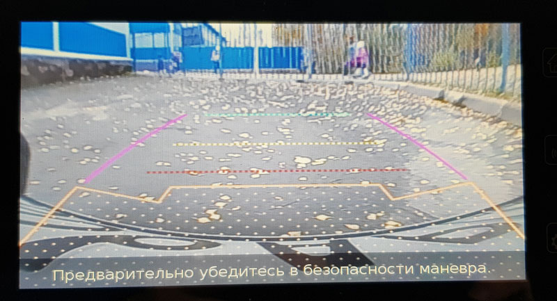

Какую втулку, вы имеете в виду переходник на колокольчики для не оригинальной камеры? В комплекте все есть. На разметке фирменной камеры, даже разметка под запаску сделана жёлтая линия на фото пост #16.
