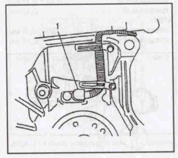

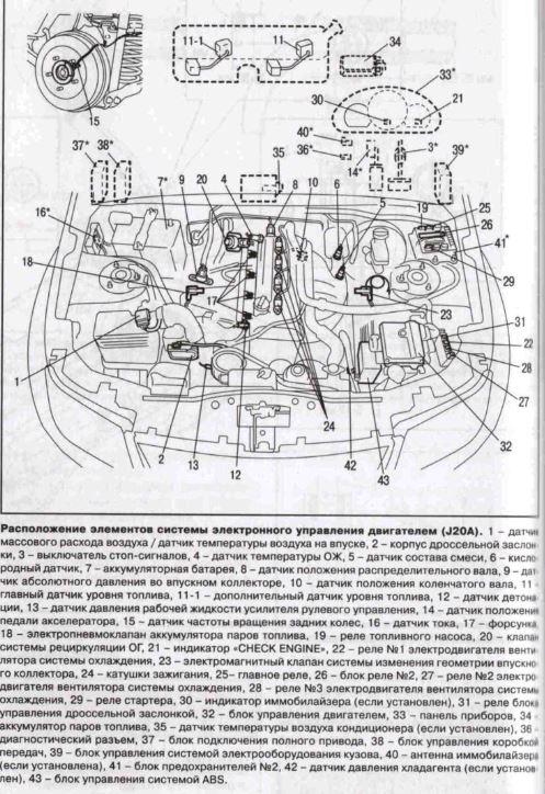

Всем привет! После капитального ремонта не могу найти разъемы для датчика коленвала и датчика на впускном коллекторе, а также где должна прикручиваться скоба на которой держится разъем датчика коленвала. Подскажите из каких жгутов идут разъемы, может у кого есть фото?

датчик колена на 2.0 находится под моховиком , вы точно про него спрашиваете[DOUBLEPOST=1569256121,1569247712][/DOUBLEPOST]
может поможет

Спасибо, я искал разъём подключения. Сначала поставил впускной коллектор, а затем начал искать. Вобщем жгут под выпускным.
