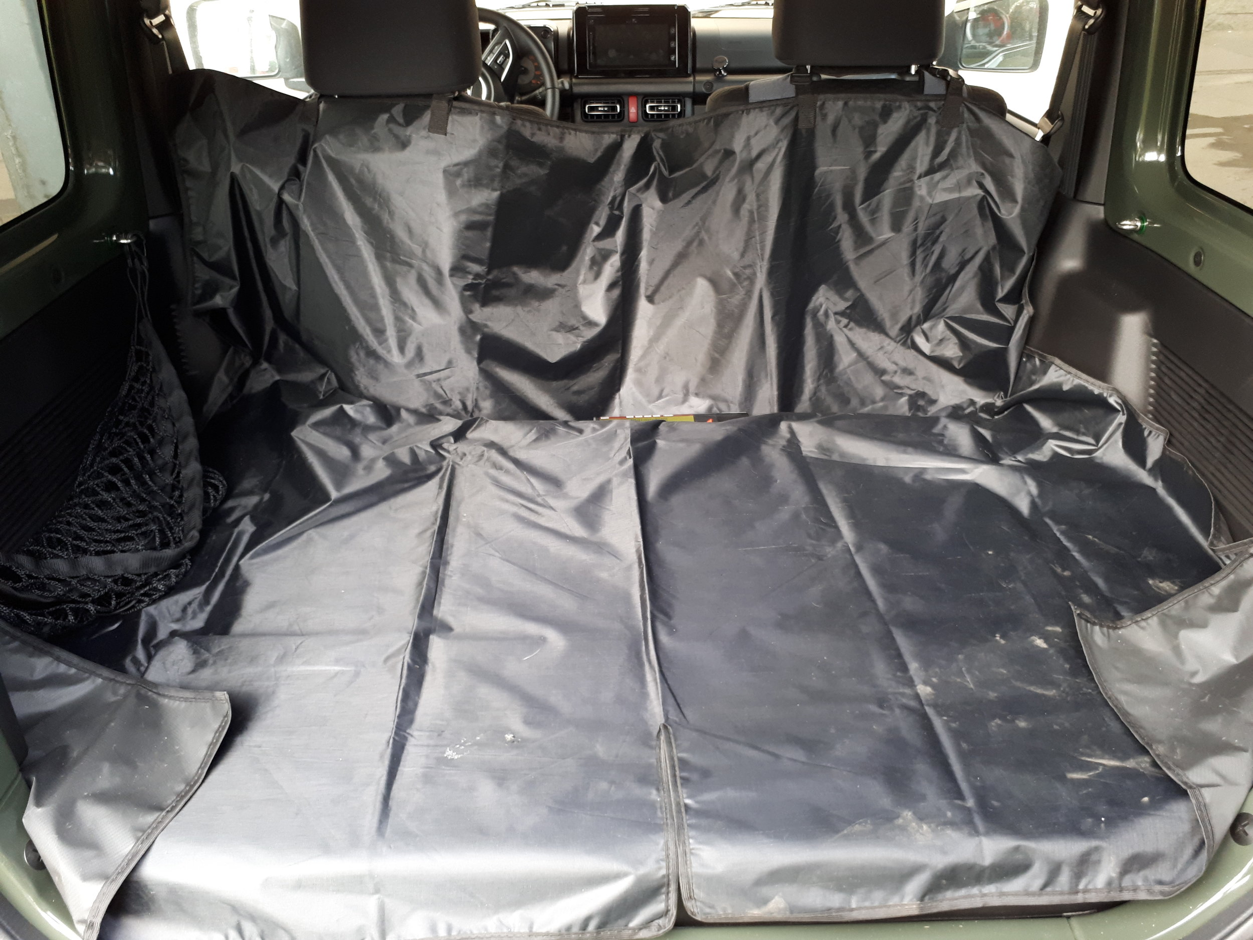

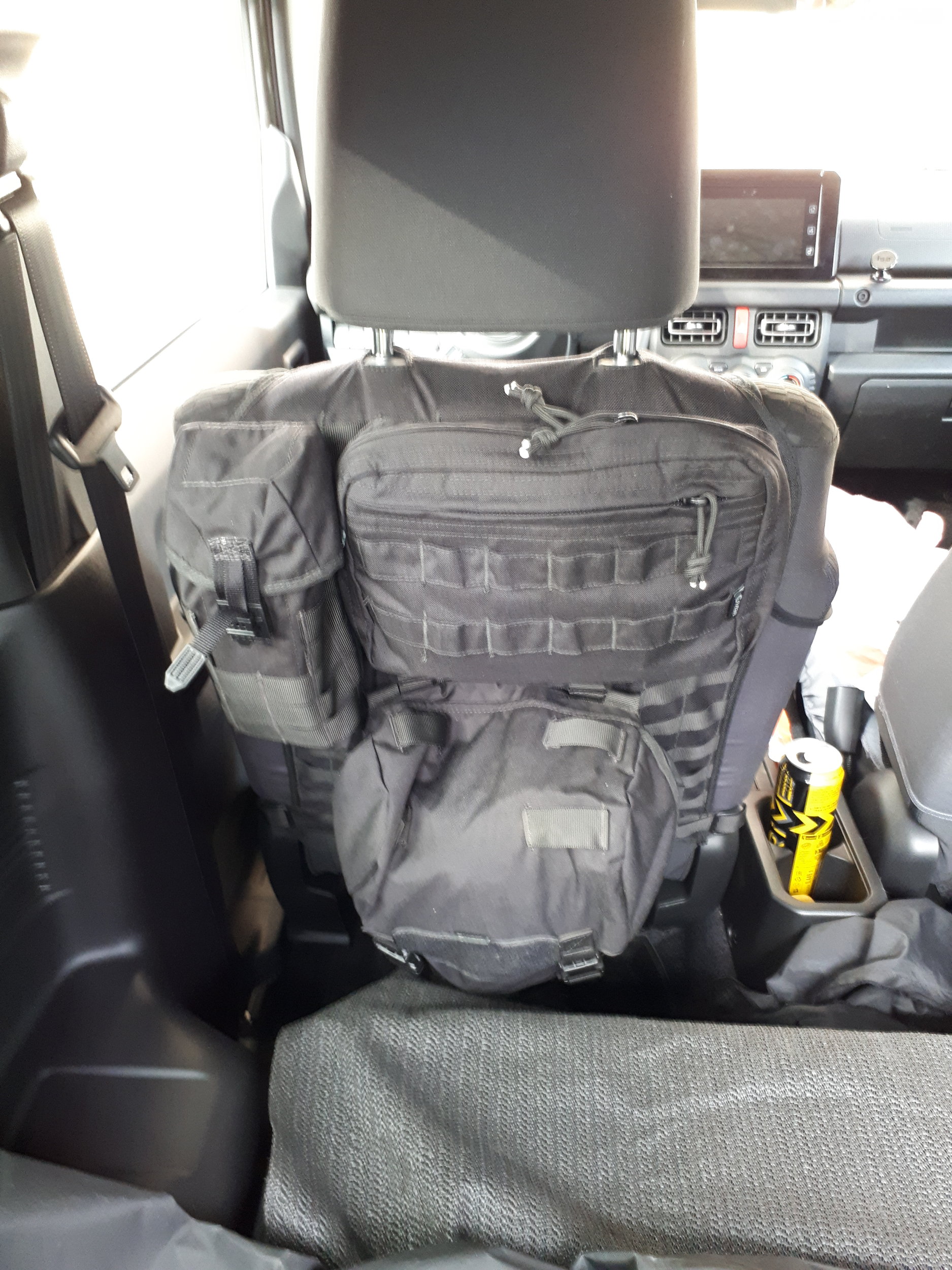

Поставил накидку с молле на водительское кресло и навесил подсумков.
Так как сзади часто ездит суетливый джек-рассел, то пришлось докупить накидку. По размерам вписалась хорошо

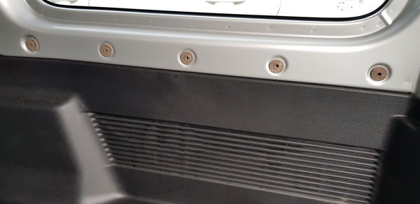

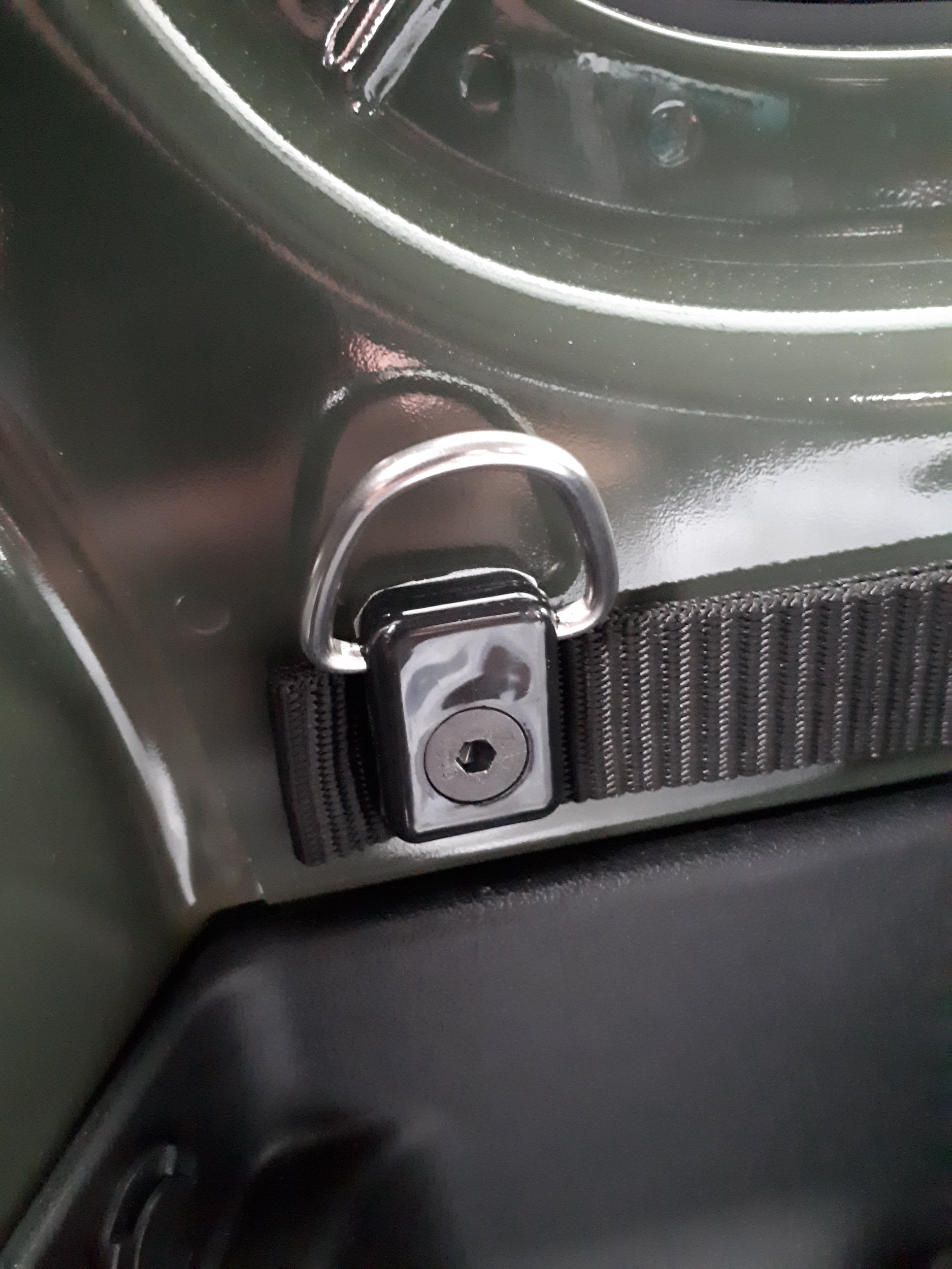

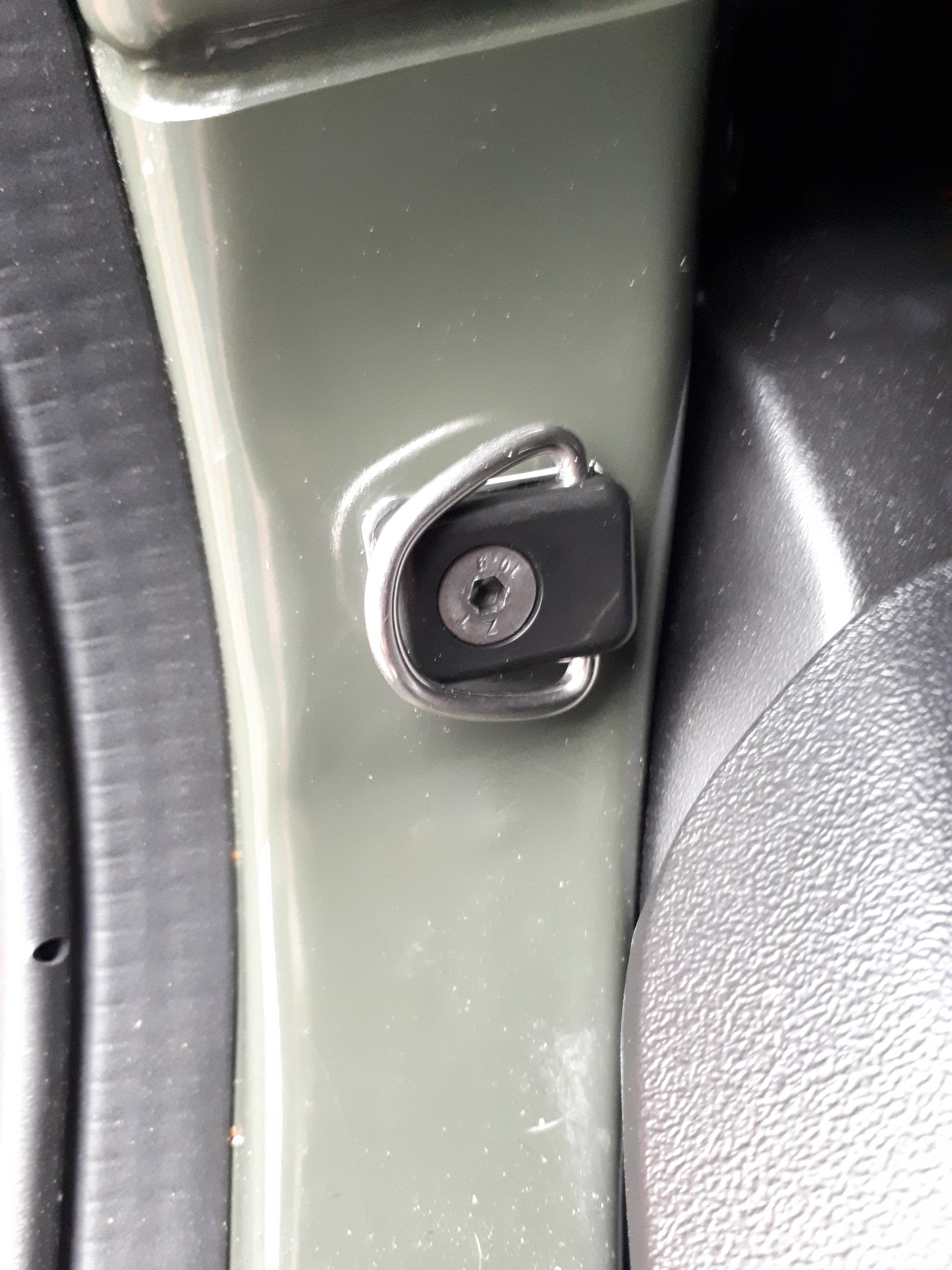

Боковые крепления из стропы пока не намудрил, поэтому пошел по стопам Tim-spb и японских товарищей и вкрутил 4 рым-болта. Только взял нержавейку, они меньше по размерам чем оцинковка , хотя и сильно дороже. На них навесил сетку-карман

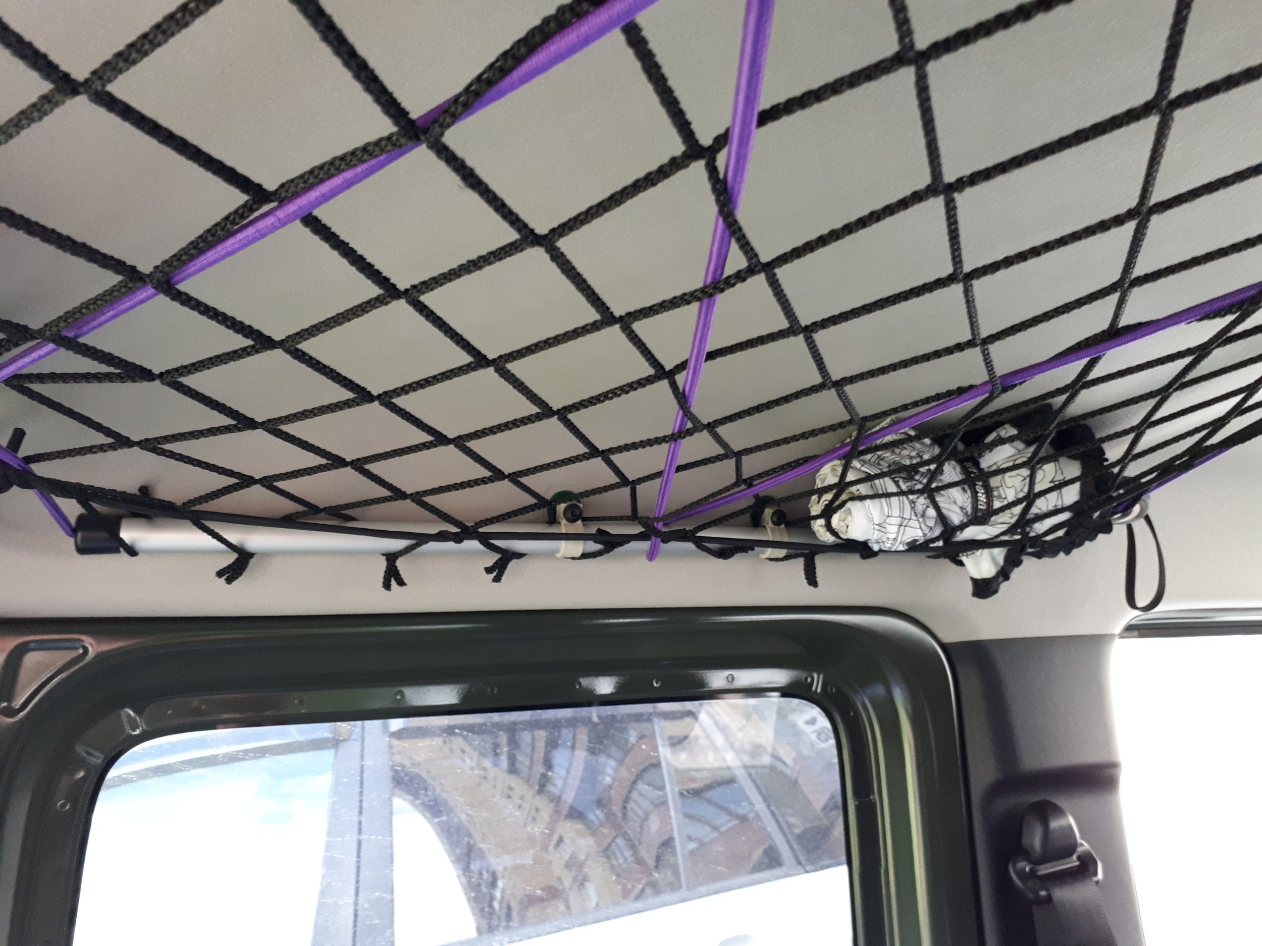

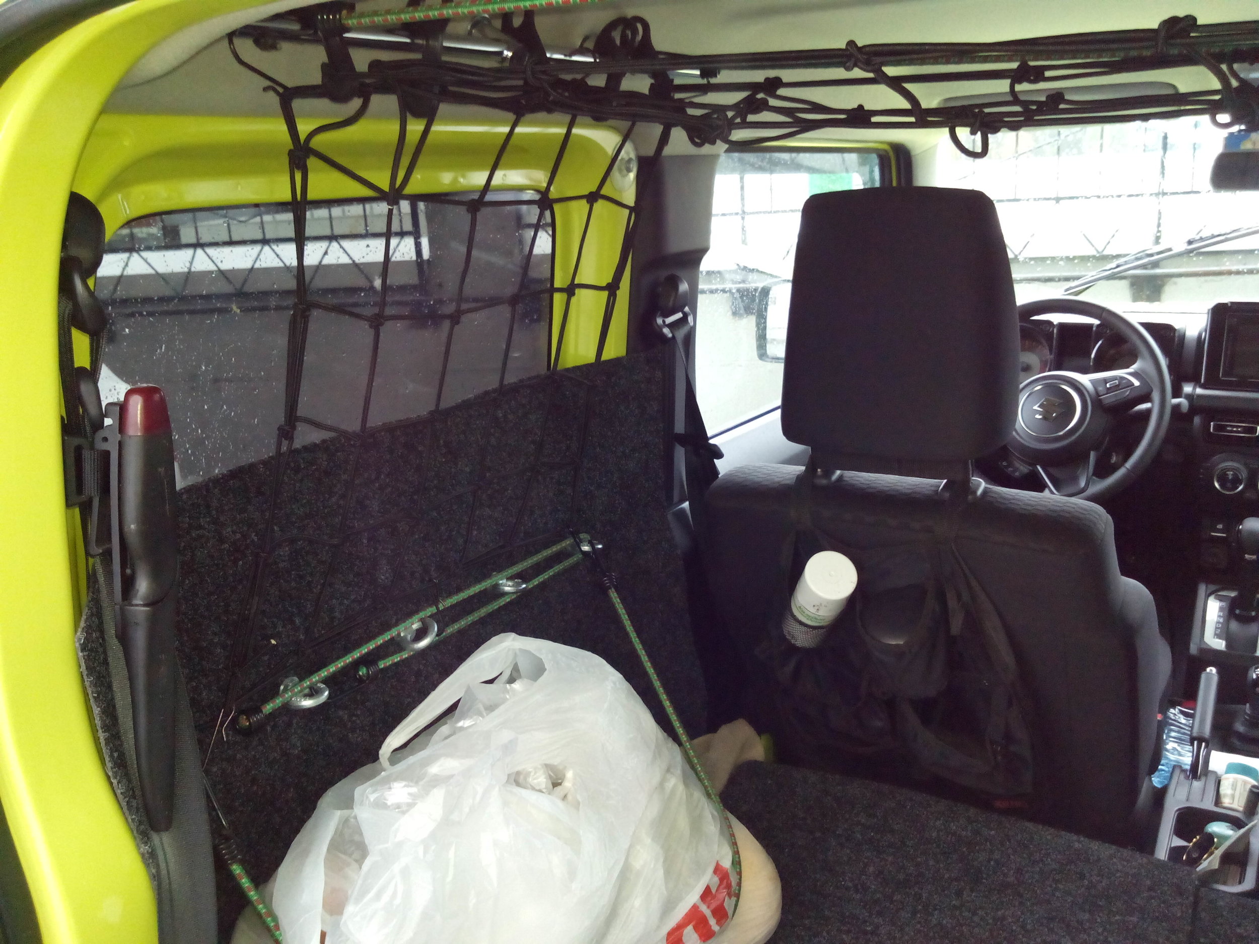

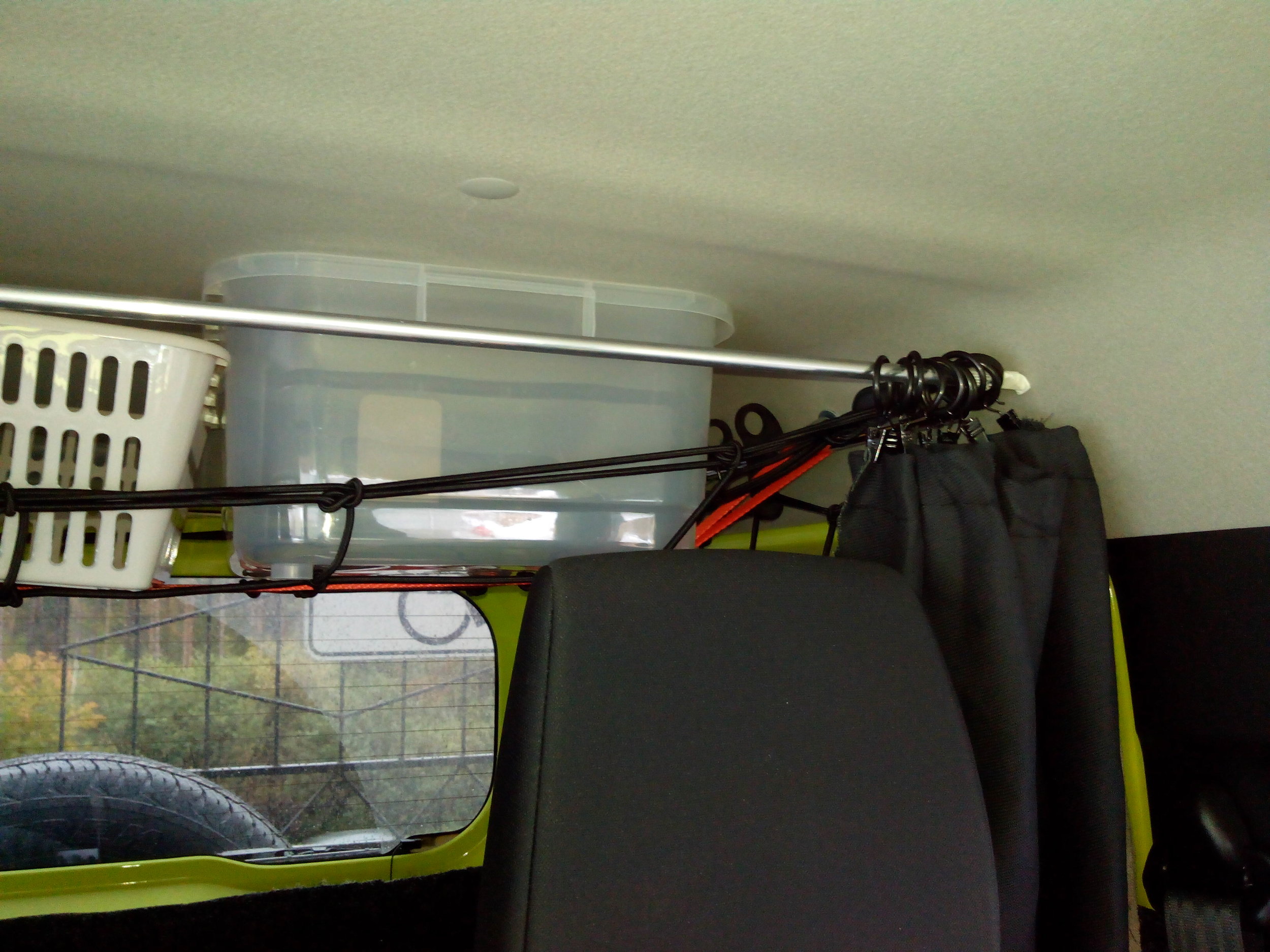

И по мотивам пользователей из Японии соорудил "нечто" под потолком, для легких и чистых вещей, которые не жалко скомкать
На цвет резинового шнура не смотрите))), другого не нашел. Практически все слепил " из того что было".
Задняя часть салона резьба М6.

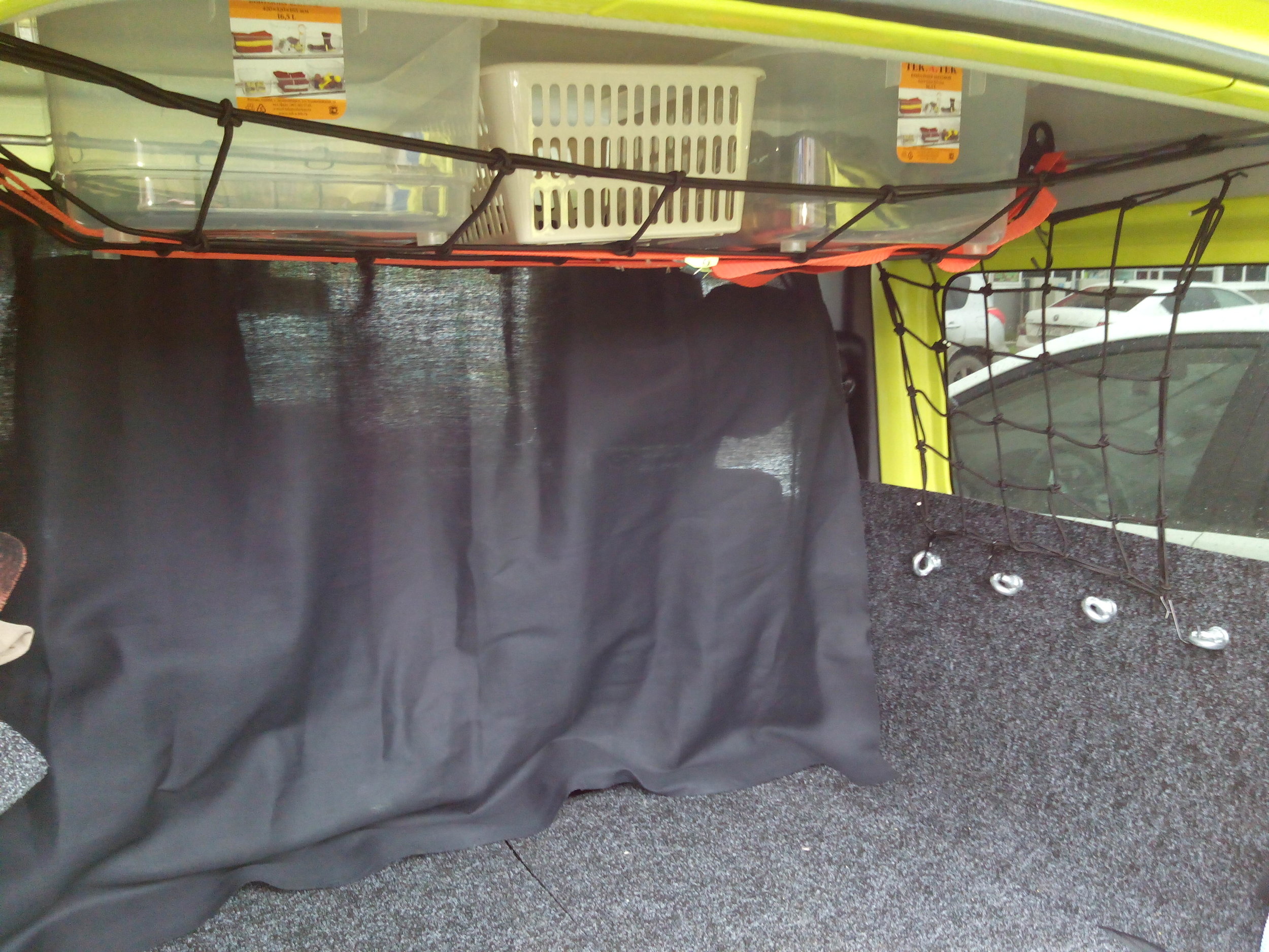

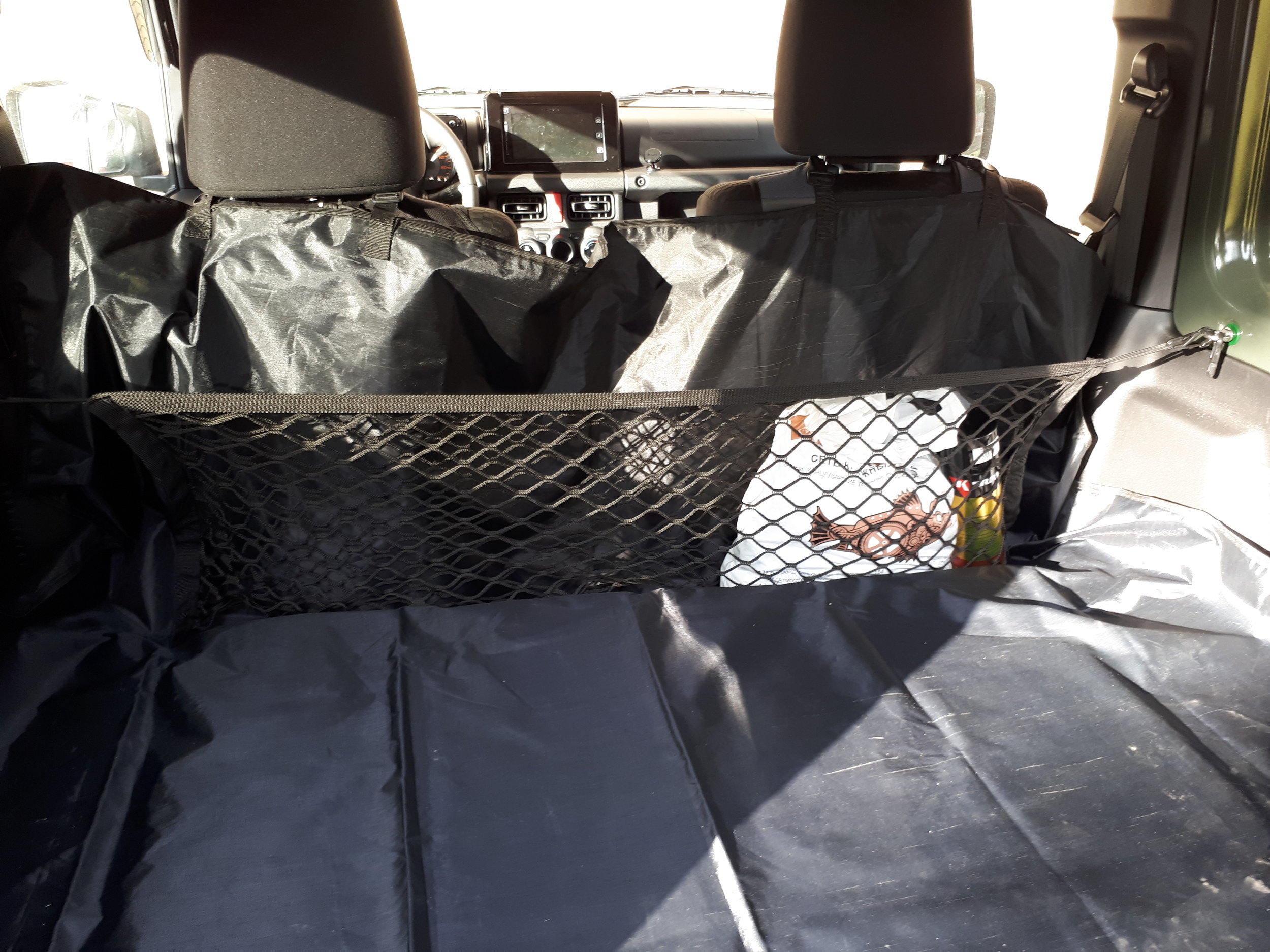

Тоже сетку по японскому видео сделал. Сетки покупал в ашане, в АВТО отделе , на потолок(60*80см.), на окна 2 шт(50*50см. Штанги и крепеж для крепления сеток, в леурла мерлен, отдел кухонь.
Посмотреть вложение 190783 Посмотреть вложение 190784

Накидка с молле-интересное решение для разной мелочевки, а какой вид получился спереди спинки сиденья?
Там мелкая сетка шириной 30 см. Эти накидки можно посмотреть на сайте Сплав, по моему в " тактическом снаряжении, разгрузки", сама накидка не дорогая, а вот подсумки, учитывая что их несколько, получается накладно. У меня на NMPS затянутая "от души" шесть лет как влитая стоит, правда на пассажирском сидении.[DOUBLEPOST=1569244899,1569244671][/DOUBLEPOST]
Да, на задние боковые стекла тоже надо навесить под легкие, но объемные вещи.

хайджек, на площадке для ног задних пассажиров, лёжа, на предыдущем джиме,у меня ездил. Компрессор для накачки колёс привязал под капот, в правом углу, ближе к пассажиру. Места там как раз.

Рым-болты я смотрю, хорошо держат боковые коврики - класс! Я уже прикупил коврики и "присабачу", как у вас, на рым-болты. Нержавеющие у нас не продаются только оцинковка. В отверстие рым-болтов из нержавейки можно протащить крючки от багажных резинок? У меня проходят.

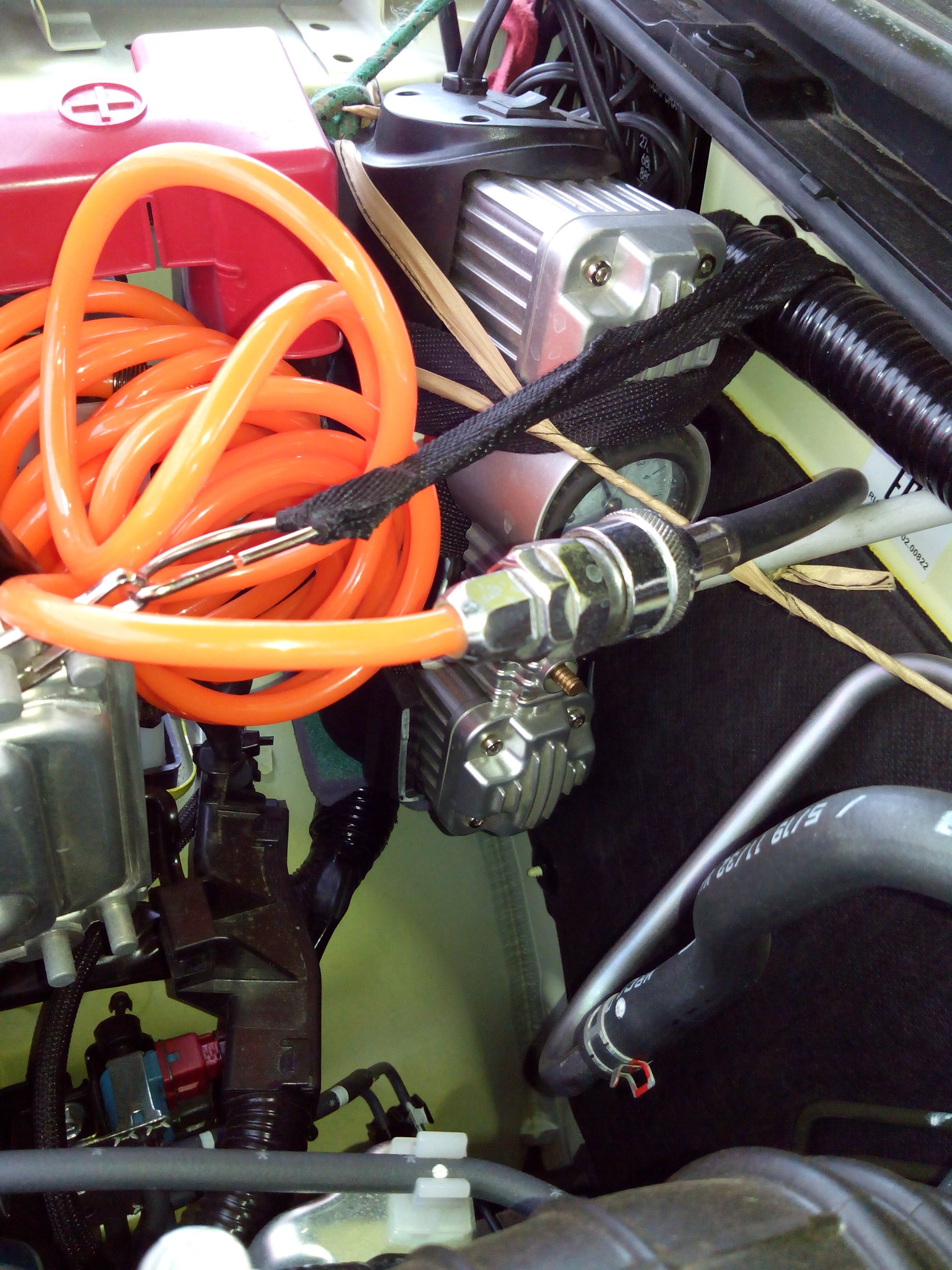

фото в студию... как крепили компрессор?

Установил на мягкое, подложив под компрессор губку и укрепил на растяжки из подручных материалов. Получилось крепко.

Обивка потолка, вероятнее всего, пострадает на бездорожье, когда ее будут тереть контейнеры, но в целом неплохо для дальних поездок.
Что за компрессор? Какие характеристики? Есть ли предохранительный клапан повышенного давления?[DOUBLEPOST=1569674517,1569659909][/DOUBLEPOST]Установил в багажник рым-болты оцинкованные диаметром 20 мм, с резьбой М6 (37 рублей), по 5 штук с каждой стороны, вынув пластиковые заглушки. На резьбу рым-болта одел фетровую прокладку диаметром 20мм клеевой стороной к кузову, предварительно прорубил отверстие для резьбы (16 штук 30 рублей), и ввернул в багажник. Классные крепления для груза получились.

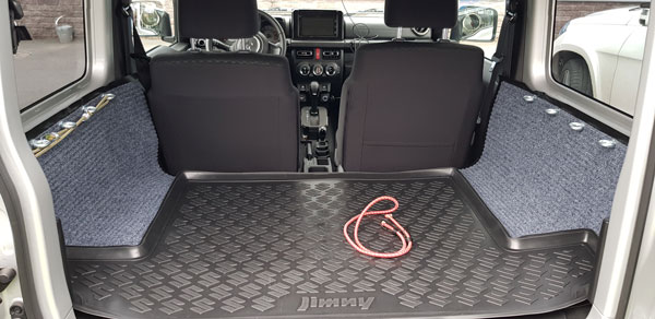

Фетровые прокладки с самоклеящейся основой, очень удобны. Снял рым болты, прокладки на месте.
Коврики подошли как тут и были, теперь пластик не так будет царапаться.
Вопрос. Я закрыл ковриком вентиляционные отверстия сбоку, может вырезать в коврике отверстие и приклеить сетку для вентиляции, или ничего страшного?

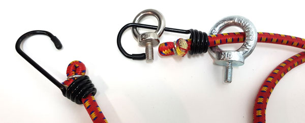

Сравнение рым болтов оцинковка и нержавейка. Нержавейка красивее, но в оцинковку проходит крюк стандартной багажной резинки и за счет этого легче крепить груз. Цена 37 рублей (оцинковка), против 130 рублей (нержавейка).

Китайский компрессор давно покупал, названия не помню, двухпоршневой мощный, клапан есть. Вентиляцию в обивке я не делал, понаблюдаю. Хотя и прошлый джимник имел особенность к запотеванию.[DOUBLEPOST=1569677252,1569677111][/DOUBLEPOST]Две Корзины к потолку притянуты снизу сетки, оранжевыми стяжками. Не гуляют. А та что решётчатая, потолка не достаёт.

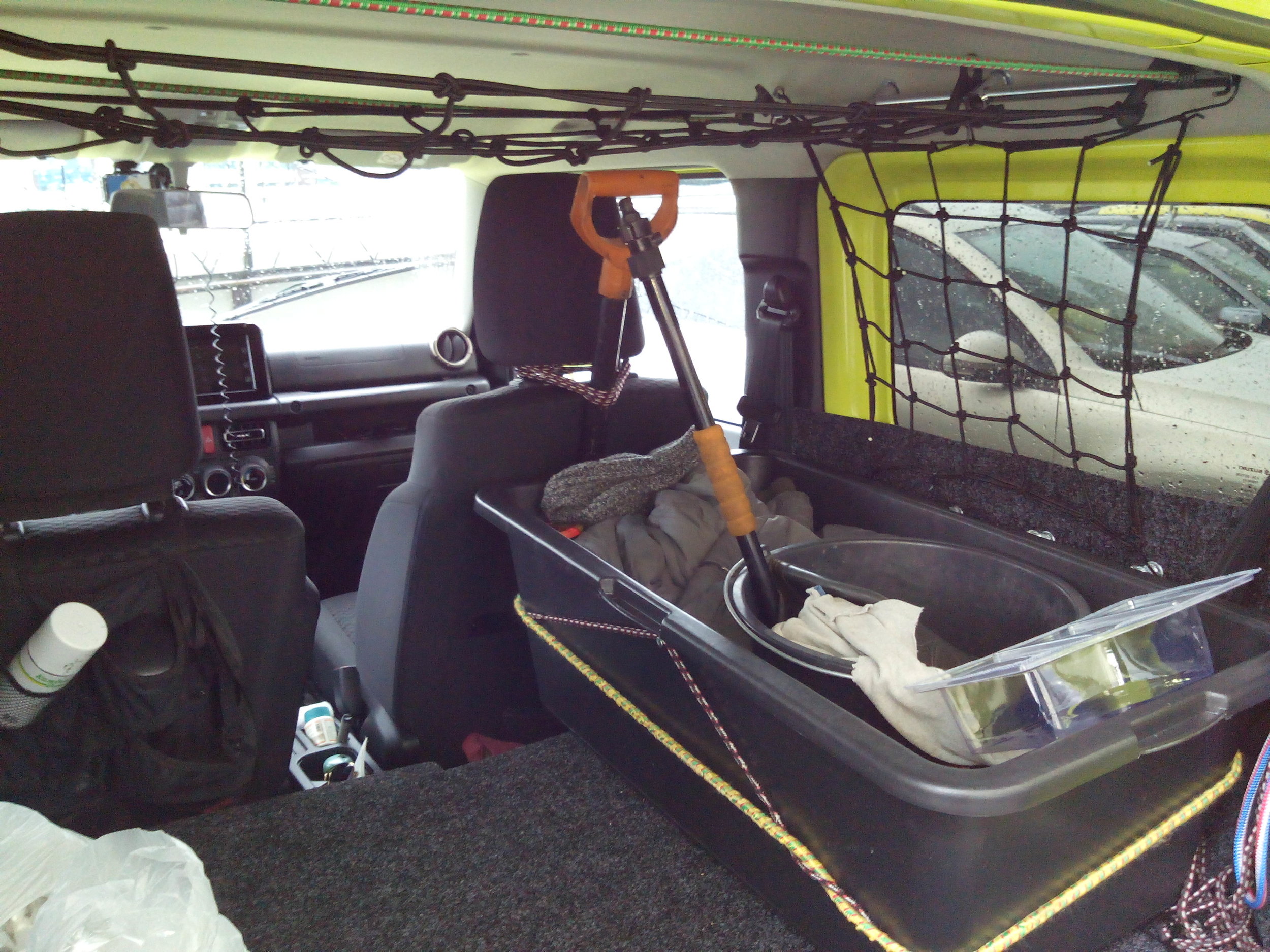

Благодаря Игорю Джимни, я то же нашел место для лопаты, только не за пассажирским сиденьем, а за водительским. Я пытался пристроить лопату, лежа в багажнике, когда она требовалась, приходилось откапывать ее из под вещей! Теперь у нее есть свой дом! Очень удобно, легко доставать. За пассажирским сиденьем, мне показалось не очень удобно, иногда приходится возить 1 пассажира сзади на покатушки и сложно сажать человека назад. А тут, все отлично!

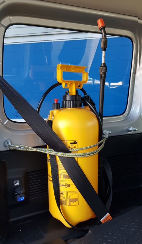

Про 8-литровый опрыскиватель уже писал, но повторюсь, классная вещь на покатушках.
Помыть руки, посуду, затушить костер, долить в бачек омывателя стекол, если вода остается при выезде на асфальт, то опрыскиватель поможет отмыть: номера, фары, стекла и на колеса иногда хватает.
Вода расходуется очень экономно.

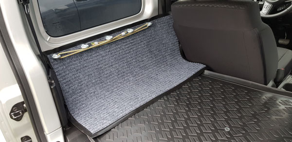

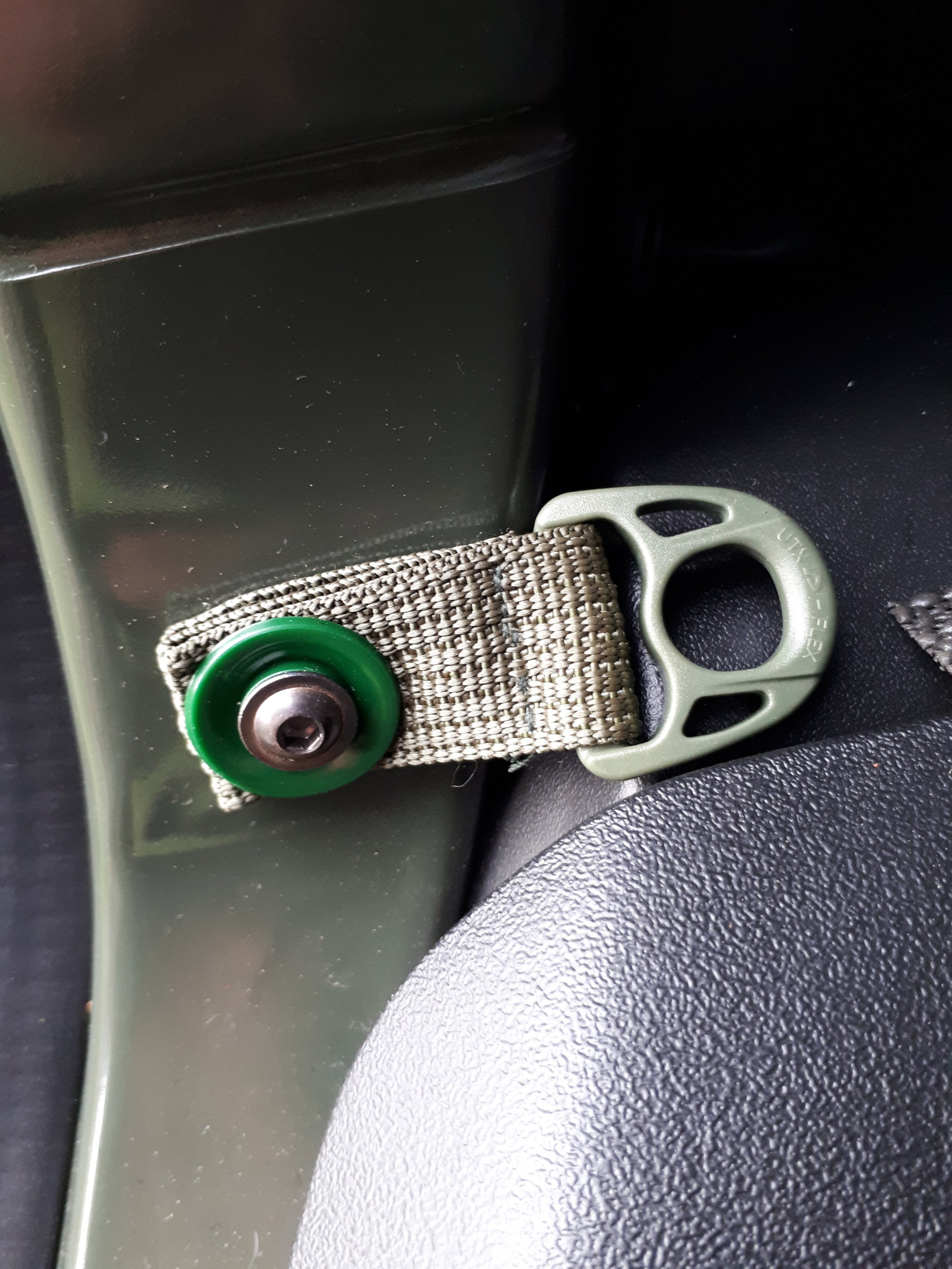

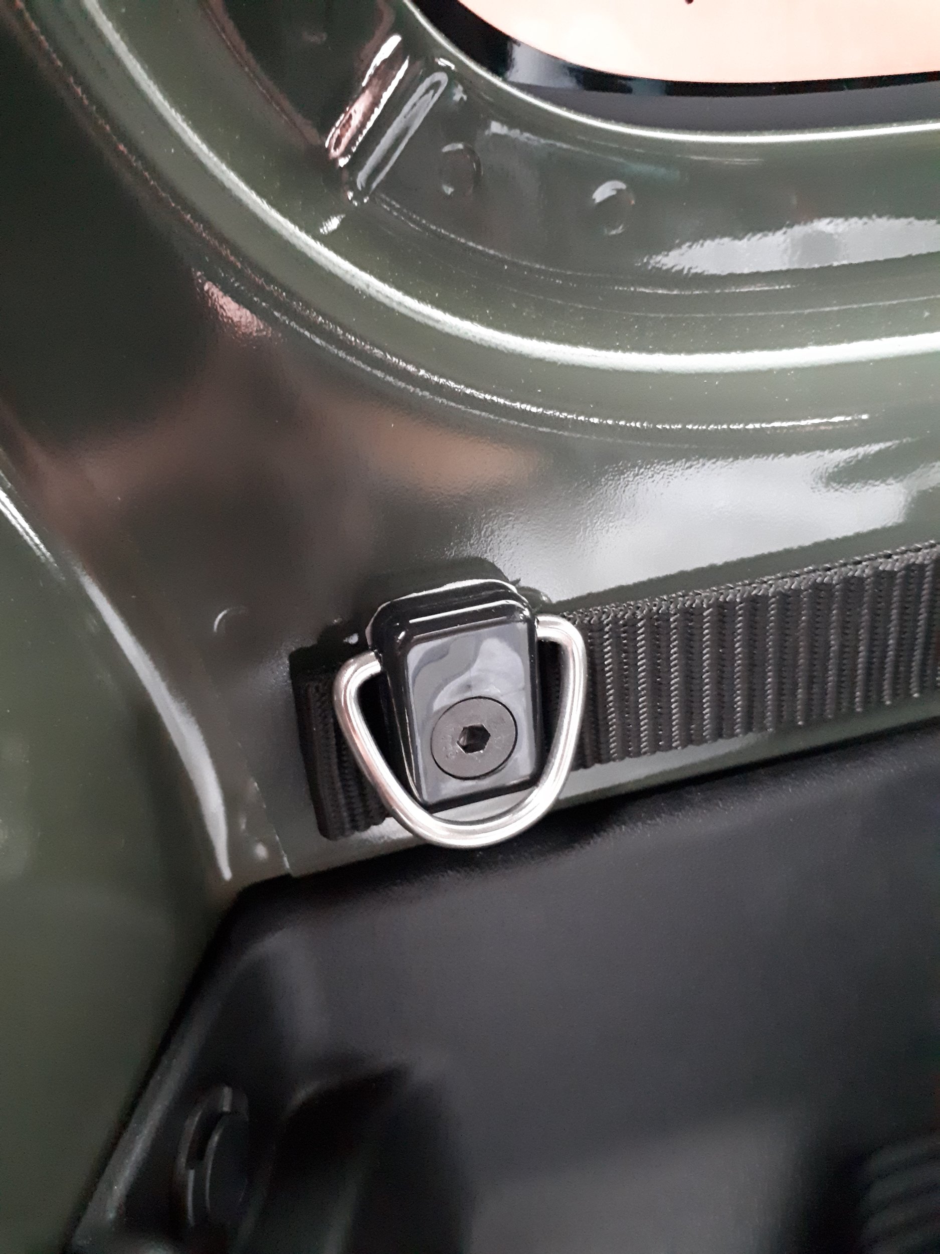

Пока жду петли с Али, сколхозил из стропы и усиленого полукольца, 2 в проеме и 2 у задних сидений:

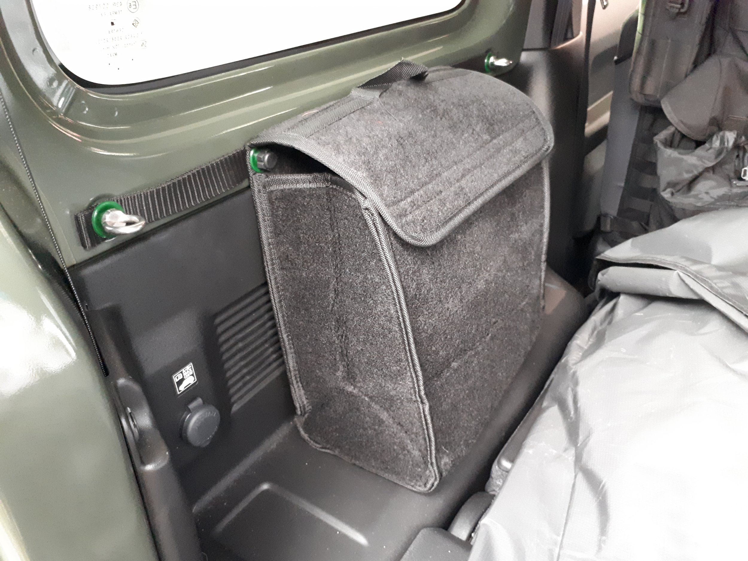

И поставил на ослика) две "переметные сумки" 30х30х15 с каждой стороны, закрепил с возможностью быстросъема:

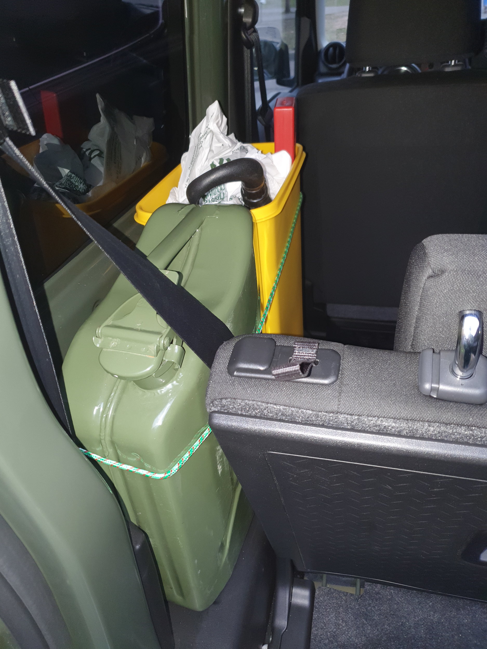

Решил организовать место для канистры и хранения. При этом изначально хотел не жертвовать возможностью трансформации салона и сохранить задние сидения. Соответственно такие-же рын-болты как показаны выше и резинки с крючками. Все покупалось в Леру Мерлен буквально за копейки. Закрепил канистру и контейнер для мелочи. Это с правой стороны, а с левой пока только крепеж, к которому при необходимости можно что-то приторочить.

а чего ремень не отстегнули? :) его можно в нижней точке отстегнуть и убрать вдоль задней стойки, чтоб не мешал пока пассажиров нет[DOUBLEPOST=1572466485,1572466235][/DOUBLEPOST]Из собственных мелочей не считая уже упомянутых рым-болтов и держалки для очков на козырьке - посадил магнитную держалку телефона на штатную гайку М8 соответствующим болтом :)
Рымчики, покрашенные в чёрный цвет

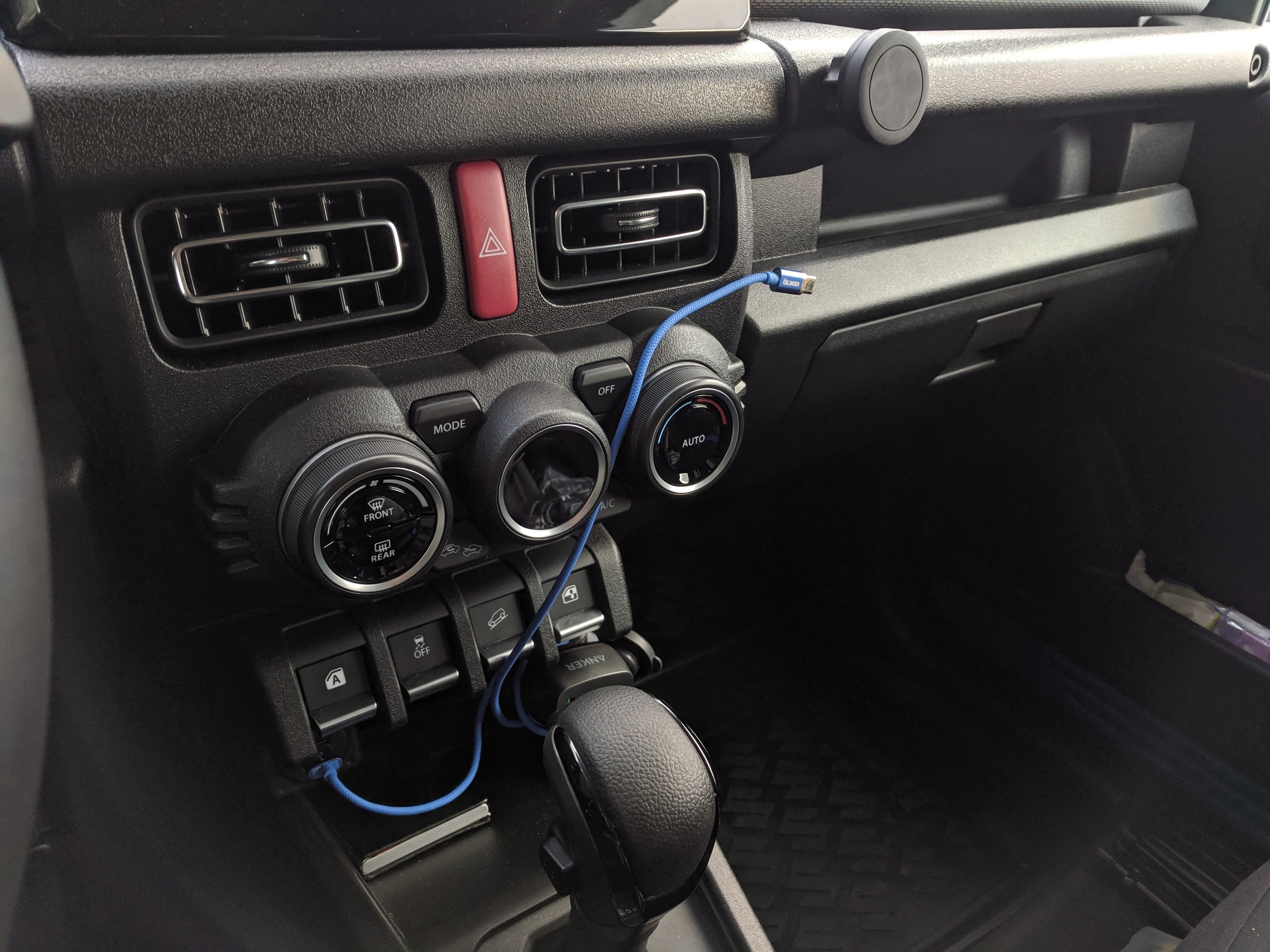

А что за магнитная держалка, которую болтом м8 можно крепить? У меня тоже магнитная и примерно в том же месте, но приклеена. А на болте - оно правильнее). У нее наклон менять немного можно?
shadowrunner
30 Октябрь 2019
87
Suzuki Jimny Sky-J 2019 GLX
Вот как раз, чтобы не клеить взял обычную держалку, разобрал и посадил на болт, так сказать =) в моем случае наклон почти не меняется, но можно найти держалку, у которой более удачное основное крепление шарнира и посадить уже его на болт.

А зачем держалка на ручке пассажира? Далековато от водителя, нет?
shadowrunner
30 Октябрь 2019
87
Ну мне в целом там все видно, хотя хотелось бы чтоб довернуть можно было. Найду шарнир - переделаю ) слева от руля тоже есть гайка, но там держалка мешает рычагу поврлротников.
По большому счету мне от телефона нужна будет только карта когда я вне дорог еду. Для этого в принципе место норм. По городу я с андроид авто и гуглкартами езжу, поэтому телефон просто будет висеть на магните и не мешать

а чего ремень не отстегнули? его можно в нижней точке отстегнуть и убрать вдоль задней стойки, чтоб не мешал пока пассажиров нет
Спасибо, как-то даже не подумал, что его можно отстегнуть. Посмотрю. )))

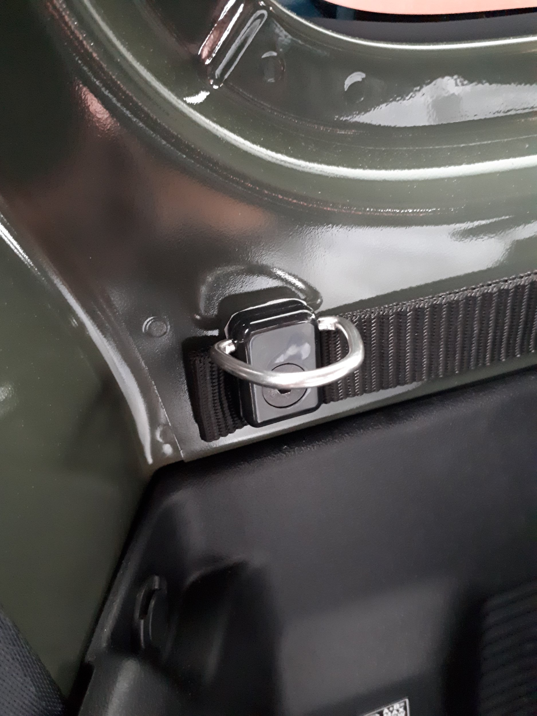

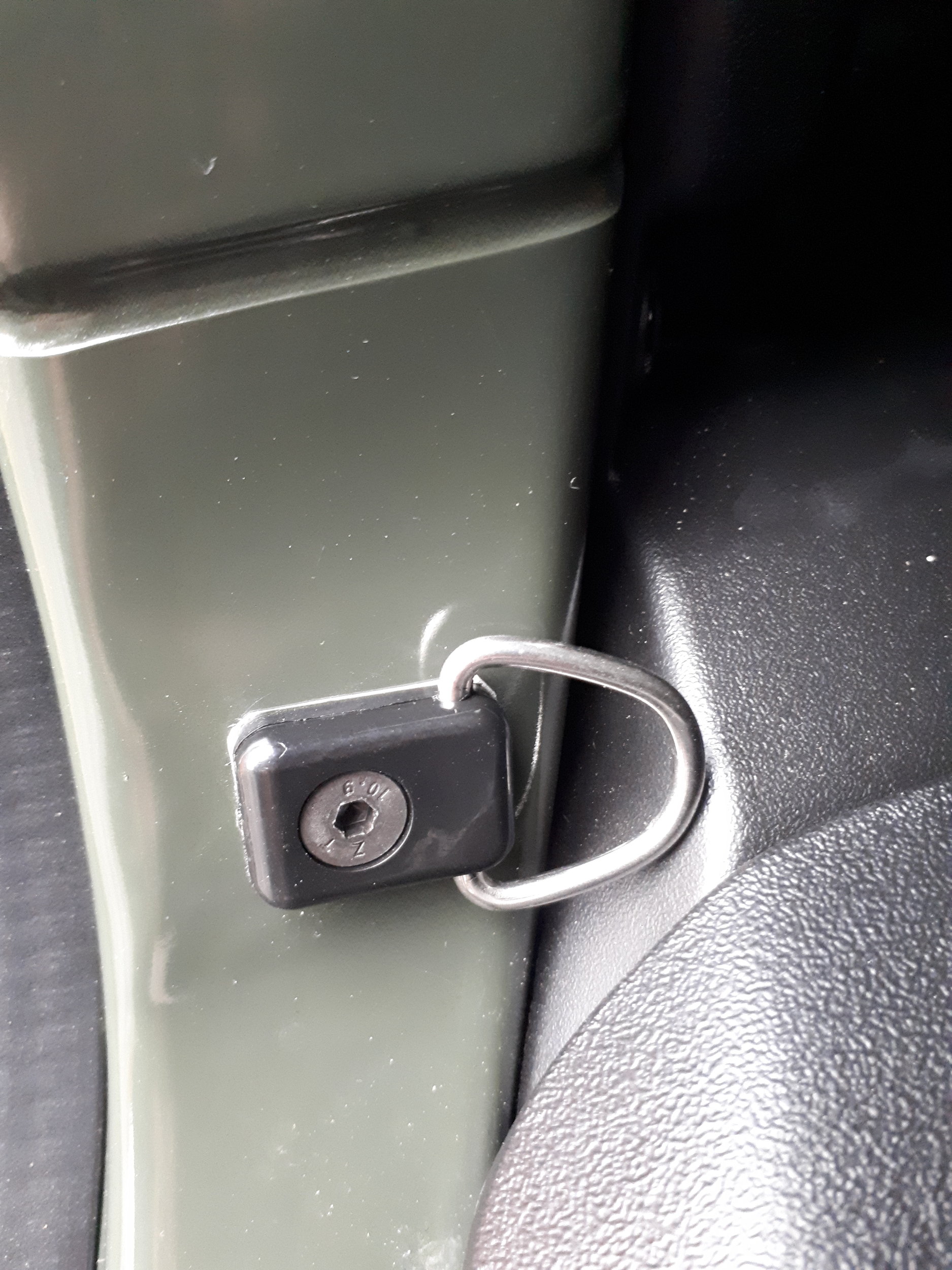

Пришли петли. Пластик хороший, петля двигается с усилием, не гремит.
Заподлицо петля не складывается, не критично, но надо подумать о напильнике - чуть пошаркать углы, тогда будет складываться полностью.
