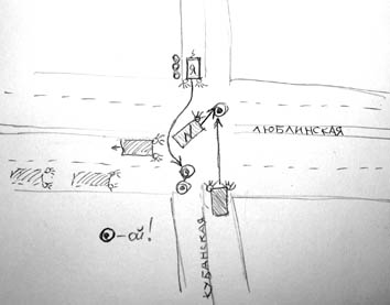

    стою на красный на выезде на Кубанскую от тоннеля. На крайней левой в сторону тоннеля вправо пытается повернуть Некто, вернее стоит, обозначив свое желание. Наконец зеленый мы начинаем движение через Люблинку. Одновременно трогается Некто, не замечая машины справа от Кубанской. Визг тормозов. 2 центральных полосы перекрыты.
    А вот теперь вопрос, что именно делала я и что должна была делать?
    Я продолжаю движение в интервал уступившей на крайнем левом машины. Светофор переключается на мой красный - но я его уже не вижу. На этот раз визг моих тормозов - по крайней правой начали движение Люблинские, 1-я машина, видевшая ситуацию на перекрестке не посчитала возможным меня пропутить. Я упорно продолжаю сигналить и двигать вперед с одной мыслью - если встану - движения по Люблинке уже не будет. Вторая - подлетевшая к светофору, а за ней третья - и все по крайней правой - уже были не в курсе ситуации на перекрестке.
    Итак, ценой 2 экстренных торможений практически в бок "люблинским" я, как последний озабоченный пробковыниматель избавила в полночный час 2 полосы Люблинской от пробки. ура!
    Кто мог осилисть сие (схему у меня не получилось нарисовать), дайте, плз разумные комментарии.

  31. hippotigra
    9 окт 2006
    1.056
    вот, сподобилась к №2 нарисовать схемку.
    вопрос для меня не потерял актуальности. Как мне надо было действовать в этой ситуации? Принятое решение обдуманным не могу назвать, потому как оно едва не привело к 2 столкновениям.
    Я хорошо знаю этот перекресток и время переключения на нем светофоров. Никак не ожидала, что заминка в центре пере6крестка затянулась настолько, что я едва успела преодолеть половину пути...
