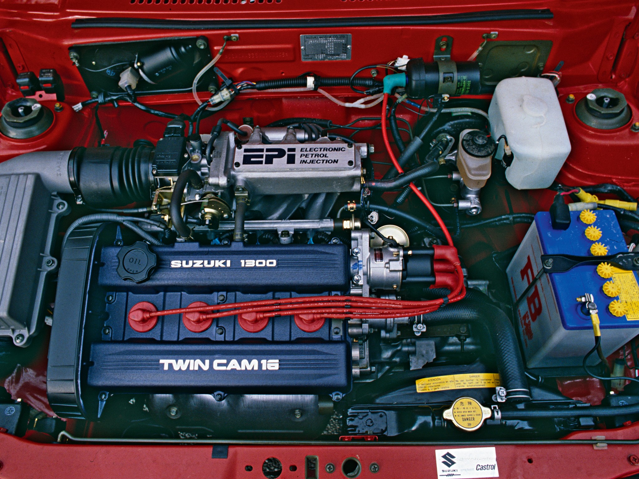

Suzuki Swift GTI 1988 года. Двигатель G13B Twin Cam 16 клапанов.
Доброго дня всем. Двигатель g13b DOHC. Фото будет. Не знаю уже где искать инфу про тачку, нужно как именно подключить правильно вакуумную систему. Проблема такая, винт регулировки количества воздуха ЗАКРУЧЕН ПОЛНОСТЮ. При холодном пуске обороты 3-3.5 тис, спустя 2 минути падают, ХХ около 1000-1100, при нагреве падають вплоть до 800, начинает троить. Метки ремня стоят в 0 градусов, валы тоже по мануалу в нулях. ДПДЗ исправный, но мозги по нему дають ошибку (самодиагностика). ДМРВ тоже исправный (ДПДЗ и ДМРВ проверял мультиметром). Жду советов.
