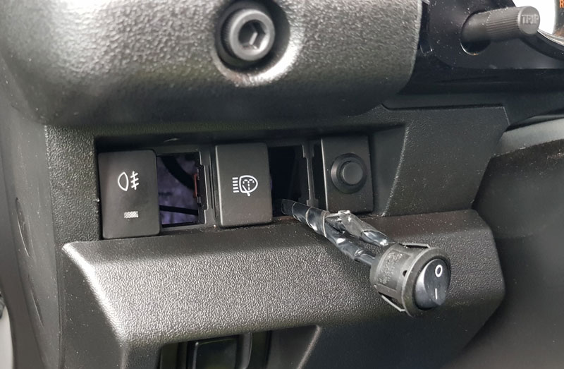

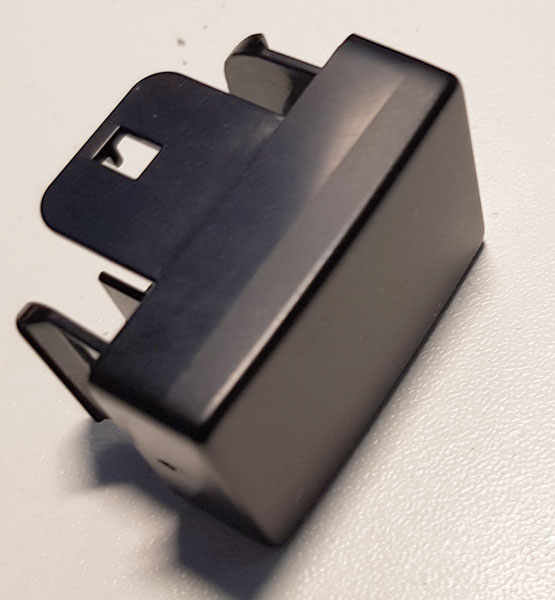

В наших Джимни, на панели слева нет переключателей, кроме кнопки омывания фар. Только 4 заглушки 20х30 мм. Почему бы не использовать эти места для установки выключателей, например лебедки, дополнительного наружного освещения и т.д.
Кто подскажет, есть ли у Сузуки выключатели в эту колодку, или какие могут подойти?

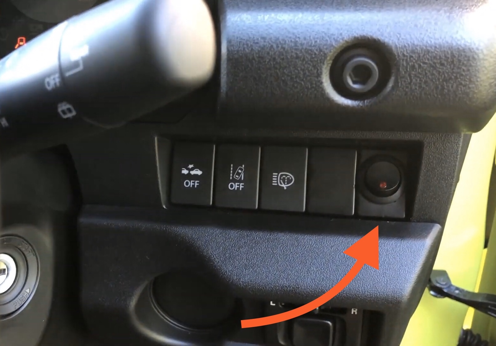

Можно такой переключатель врезать в заглушку. Подобных кнопок и тумблеров много разных.

Пока не найду нормальных переключателей, так и придется делать, "колхозить" выключатель датчика дождя и переключатель "подсветки ног водителя и переднего пассажира" (99213-78R00-000) в заглушки.

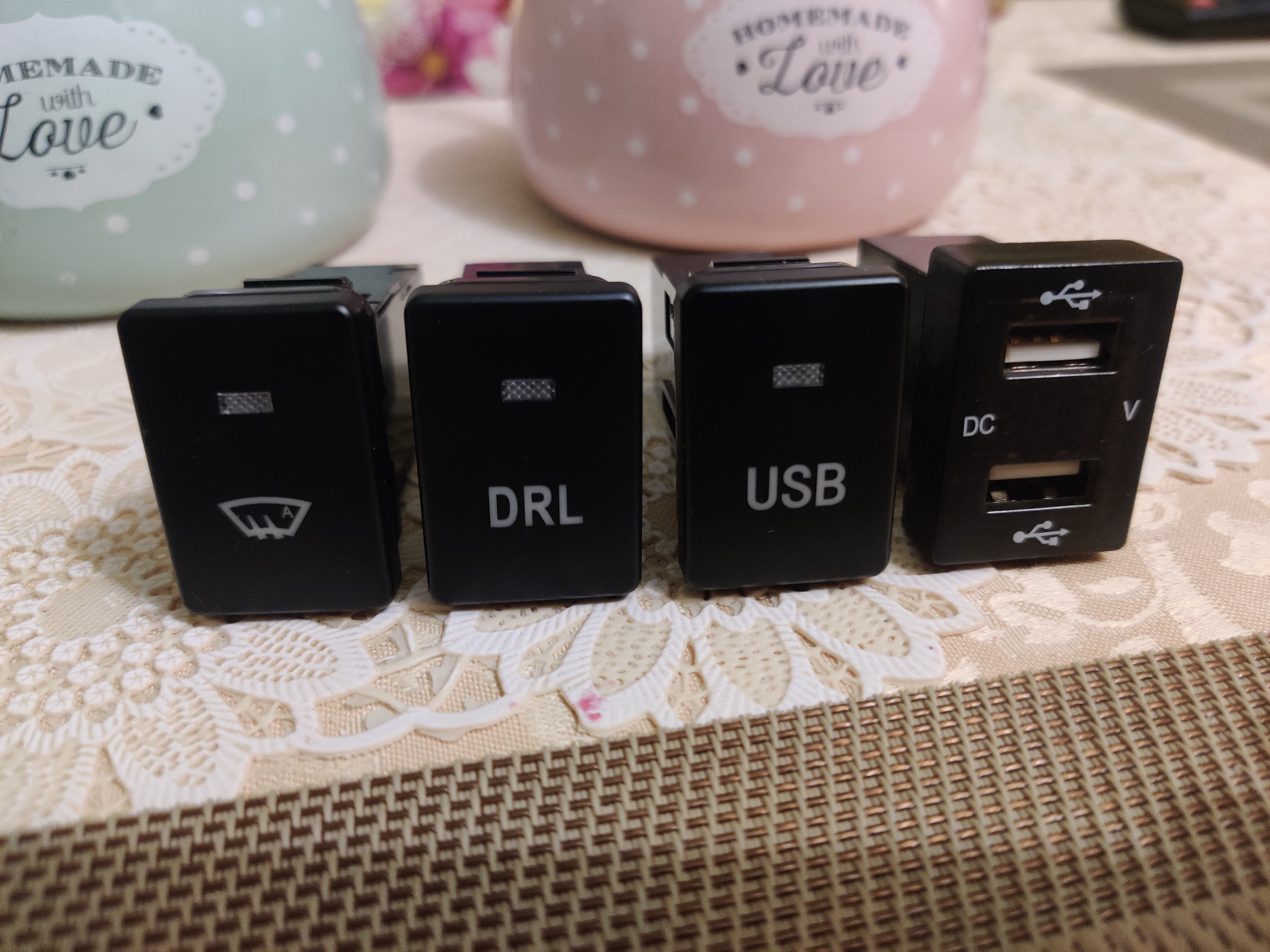

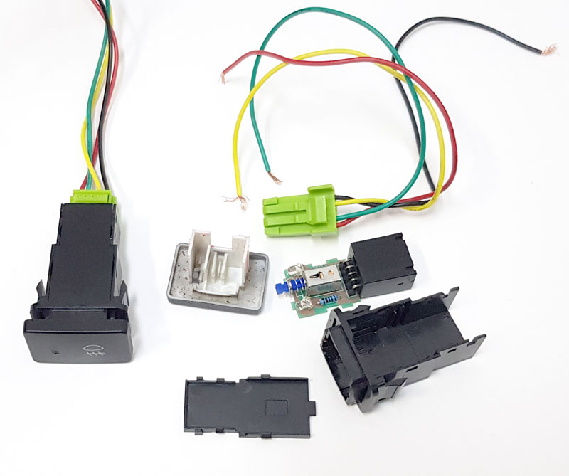

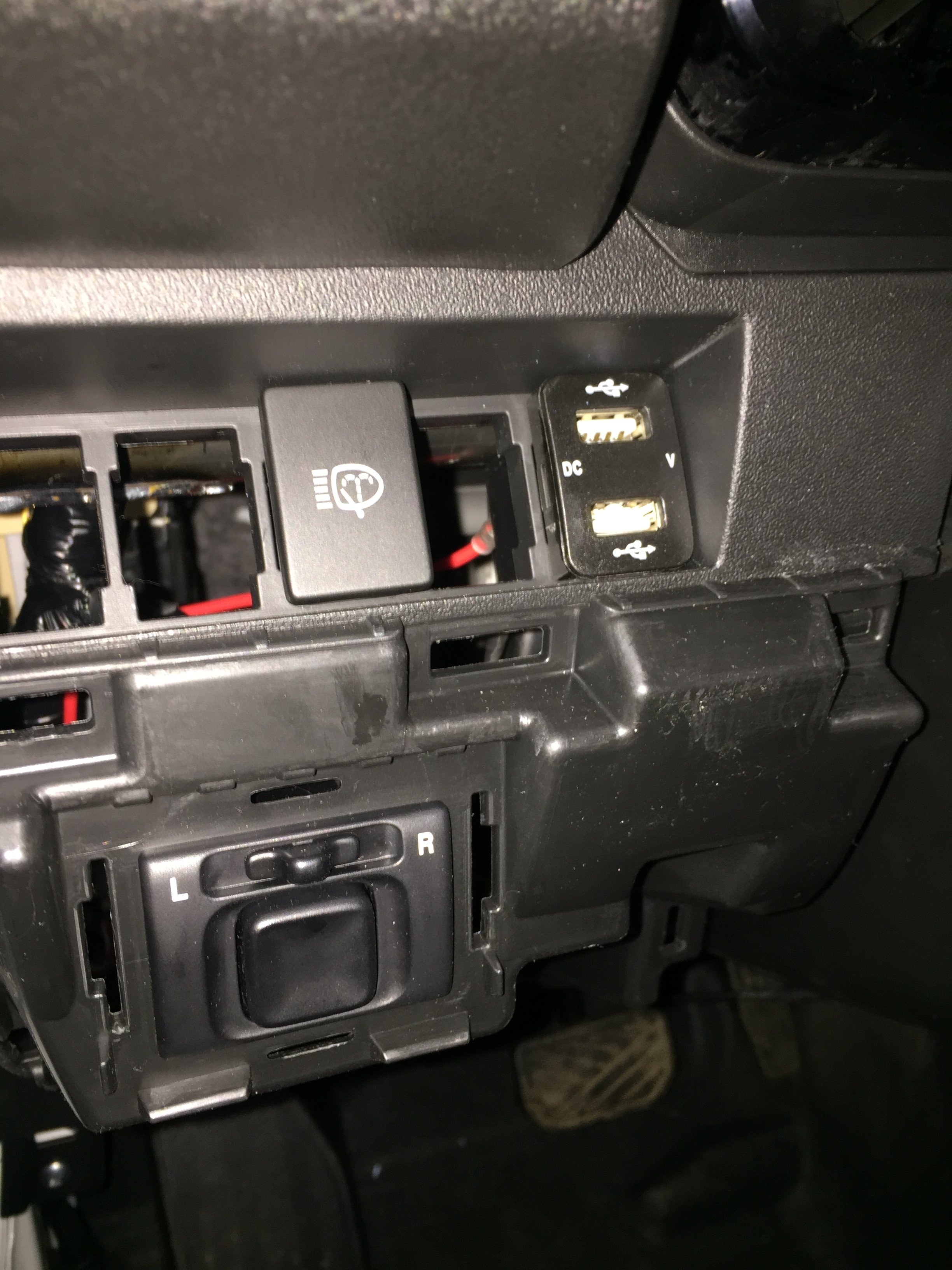

Вот и пришли кнопки из Китая. Подходит на Джимни 100%.
На фото одна из кнопок разобрана.
На кнопке ВКЛ/ВЫКЛ – красный и зеленый провод
Верхний светодиод символ "ЛАМПА" – черный (минусовой) и желтый провода.
Нижний светодиод подсветка "прямоугольник" - черный (минусовой) и зеленый провода.

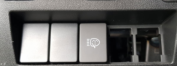

Примерил кнопку в щиток (крайняя слева), понравилось.
Теперь осталось выкинуть выключатель датчика дождя (висит на проводах) и поставить кнопку.
Цена 591 рубль за 2 штуки.[DOUBLEPOST=1573216743,1573215653][/DOUBLEPOST]На китайском сайте называется так:
4 провода автомобильный противотуманный светильник переключатель управления противотуманный светильник кнопка включения-выключения для Toyota Camry/Yaris/Highlander/Prius/Corolla DC 12 В.

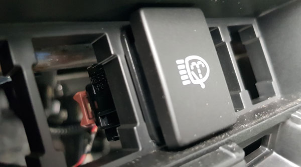

Крайняя справа кнопка подсветки ног в салоне, я врезал её в заглушку.

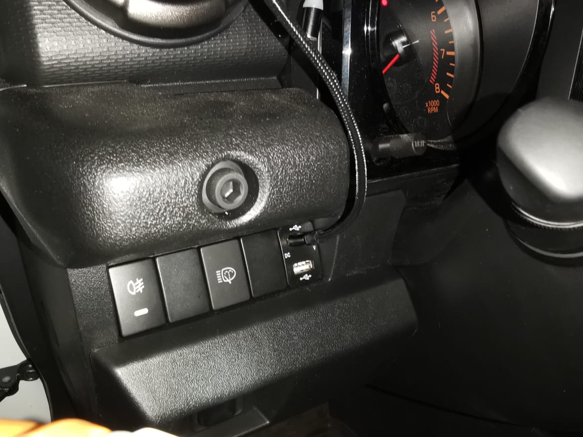

USB с али поставил, встала как родная... запитался от задней розетки.
Теперь жду кнопку для подключения подсветки в ноги

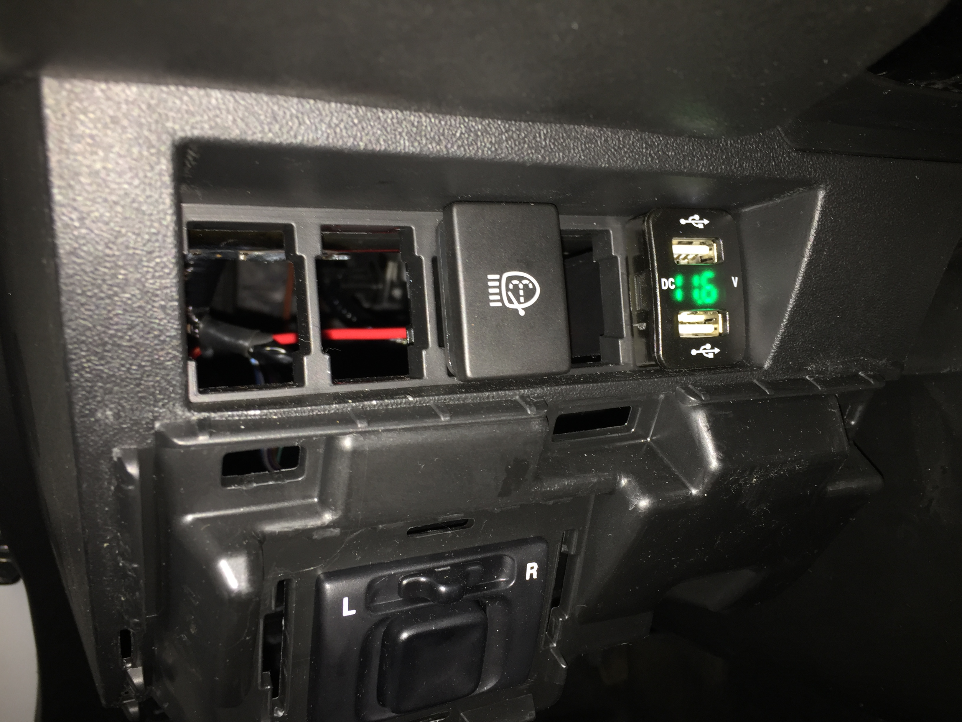

Засунул башку поглубже и увидел под ЭБУ чёрную маленькую крышку с номерами предохранителей.
Всё как на SX4:
Кстати колобашку брал именно такого размера-подходит идеально,вольтметр,правда,занижает показания примерно на 0.7в
https://aliexpress.ru/item/33045226842.html?spm=2114.13010708.0.0.200b33edmehLC4

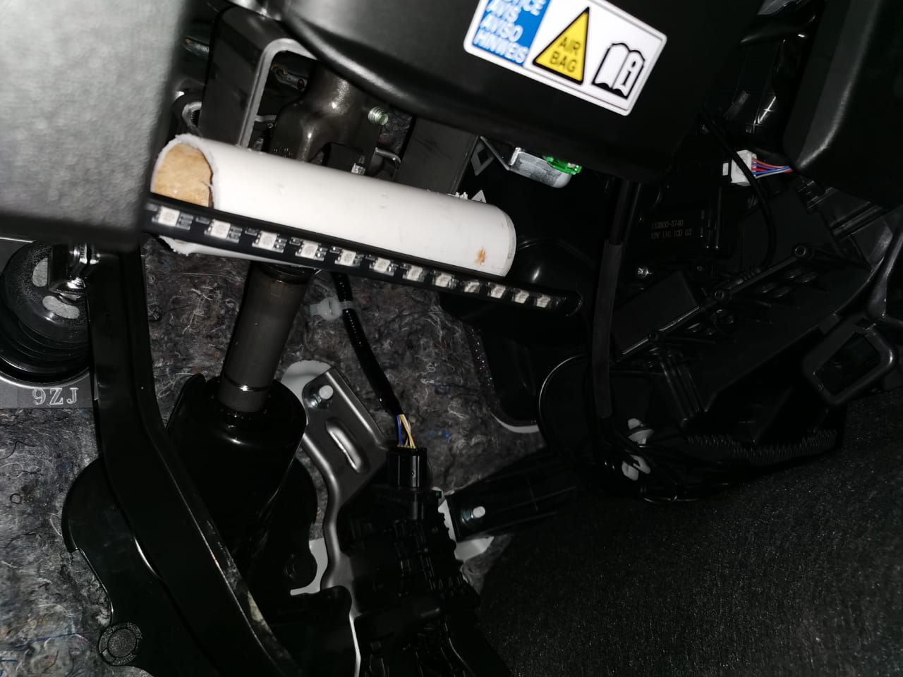

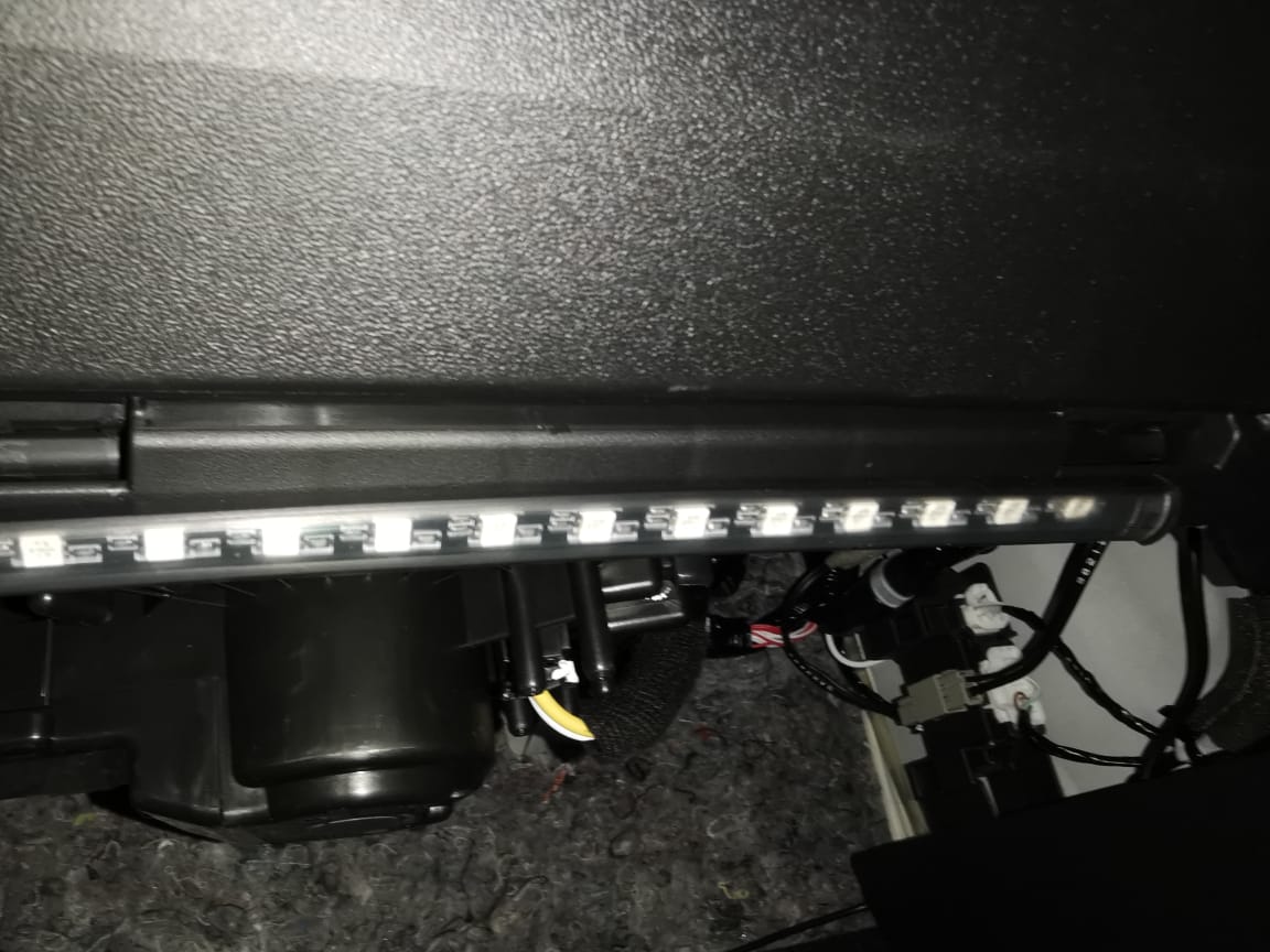

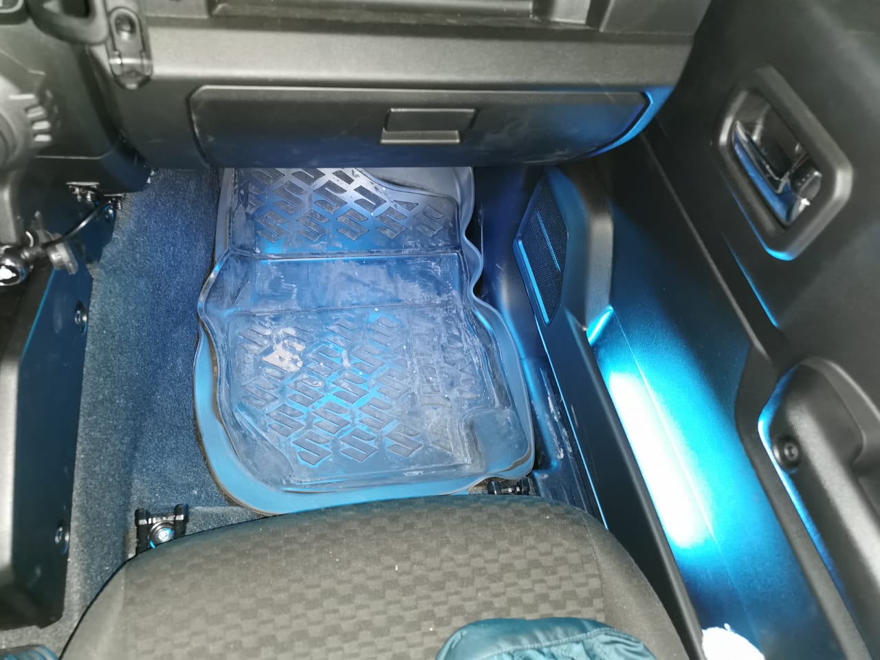

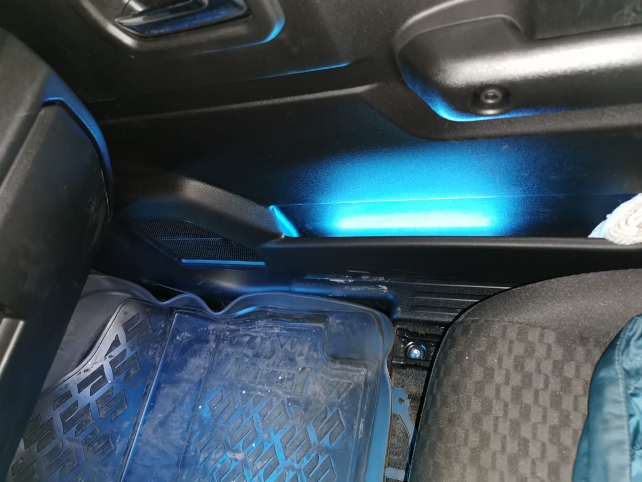

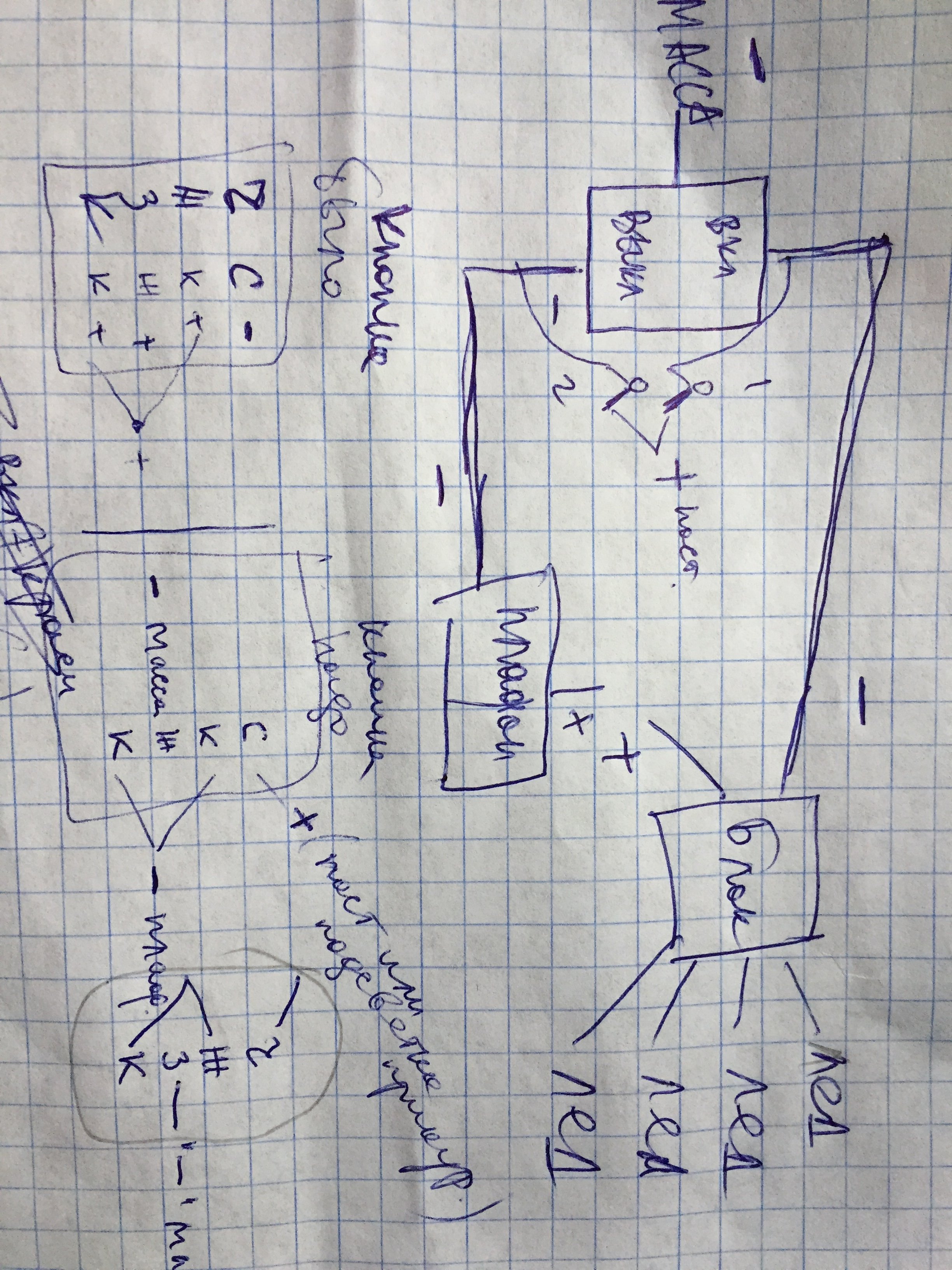

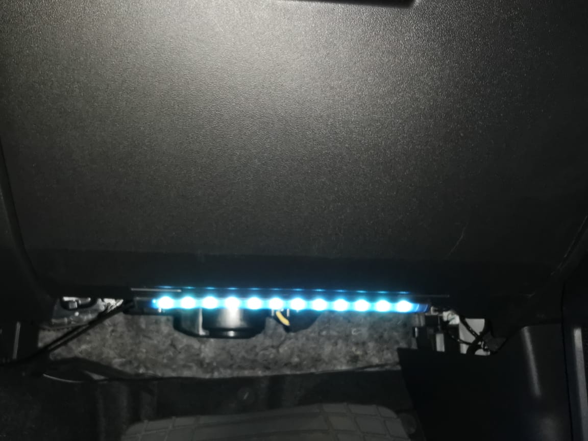

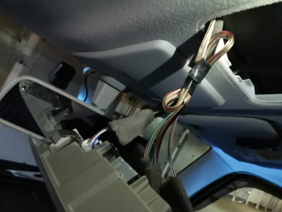

поставил кнопку для лед подсветки салона (ног). так как покупал подсветку с 4-мя лед полосками (для переда и заднего ряда), а в процессе решил на зад не тянуть а воткнуть в двери (в ниши). передние крепил так: пассажирский - под перчаточный ящик (там как раз небольшая полоска пластика есть), а вот водительский - пришлось покумекать... пока решил так: на кусок пластиковой трубки (валялась в гараже), которую закрепил под рулем. провод тянул от верхнего плафона (белый - это "+", синий - это "-"). горит теперь при открывании двери и от кнопки. вот что получилось:
а... да... кому нужно: маленькая схемка подключения прилагается. (китайская кнопка - перепаивал диоды местами... где то да Драйве прочитал)
кнопка вкл/выкл такая же как у топикастера (см выше)
