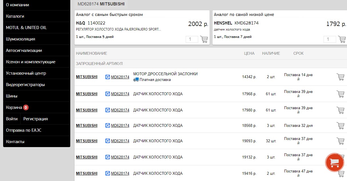

Доброго времени суток! На suzuki ignis 2 (Венгрия) умер кхх (на котором стоит лейбл Mitsubishi , номер 1813786G00) На новый оригинальный датчик ценник бешеный и доставка 2 месяца(( Не подскажите, может подходит от какой-нибудь другой модели Mitsubishi ?

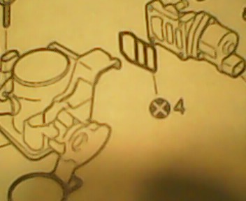

да ещё попробуй прокладку под кхх найти
тоже весело...

На али таких датчиков нет - 18137-86G00. Там 2 обмотки - открытие и закрытие, сгорела на закрытие ( понятно по сопротивлению , возможно подклинивал, хотя подшипник в норме). Нашёл такой датчик вместе с дросселем, пришлось купить с доставкой.
