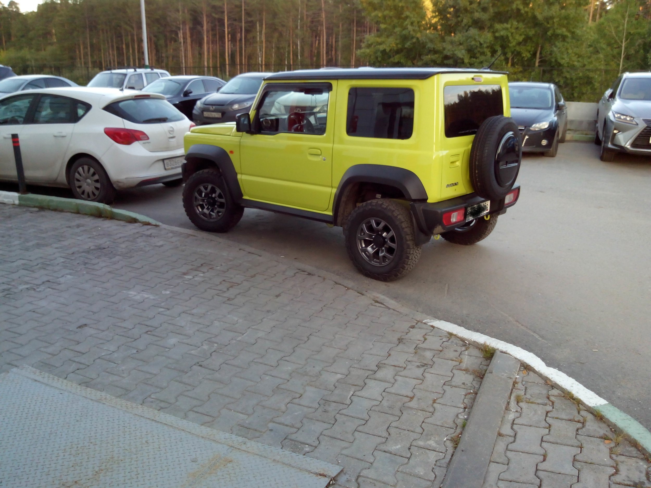

Пока амортизаторы и пружины новые, решил их не менять. А приподнял перед и зад на 3 см. проставками и удлинителями амортизаторов .Сзади удлинители 4 см. спереди 3.5 см. Если поставить четырёхсантиметровые удлинители спереди, то , передний кардан поперечину задевать начинает. На места отбоя демпферов, приклеил по одной детской хоккейной шайбе, по 2 см. толщины. Без них передние амортизаторы на сжатие-пробивало. Длины тормозных шлангов хватило, снял с креплений и закрепил на стяжки, то же самое с проводами абс и есп. Ваккумные трубки на мосту - тут просто чуть отогнул их крепление. Так же на 3 см. удлинил место крепления датчика есп. Машинка стала смотреться поинтересней, геометрия чуть улучшилась.

Передний кардан задевает при +4 см. Интересно, а как же ставят лифт комплекты + 2 дюйма?

Много где продают. Яндекс подскажет .От прошлого Джимни, все подходит. Я брал тут проставки и удлинители 4см. Короткие удлинители делал сам.

]или снимают поперечину, или , есть в япии специальные, с,загибом под кардан

СПАСИБО.[DOUBLEPOST=1570106377,1570047323][/DOUBLEPOST]Нашел проставки на 20мм. Подскажите пожалуйста с таким мини лифтом удлинители на амортизаторы ставить надо?

Сзади скорее всего не надо, спереди не знаю, надо примерять, и смотреть на сколько свободны будут пружины, в вывешеном состоянии. Или поставить, и если будут удары на полное разжатие пружин, то сразу снимать.

Я бы проставки ставить не стал. Одна ошибка - и борода окружающим деталям. Лучше аморы с бОльшим количеством витков.

Теперь колеса по злее просятся)Японские версии без расширителей лифтованные тоже интересно смотрятся
