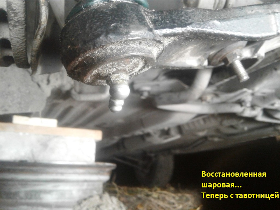

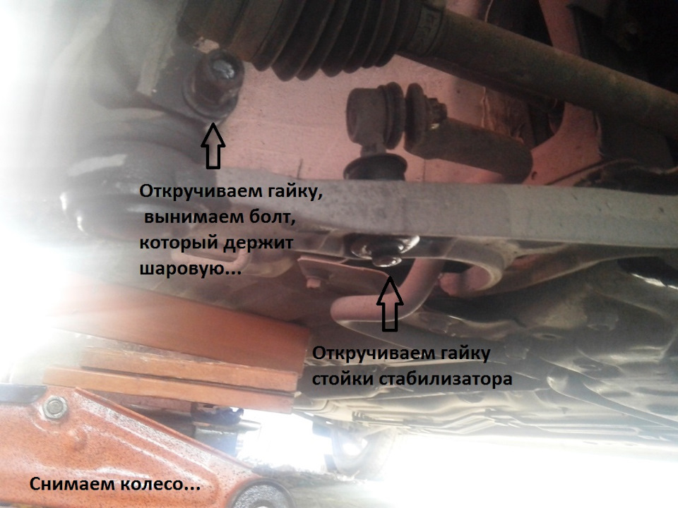

Всем привет! Не так давно застучали шаровые…они идут в сборе с рычагом…вернее не съёмные…и как понимаете замена рычагов полностью очень выходит недёшево…

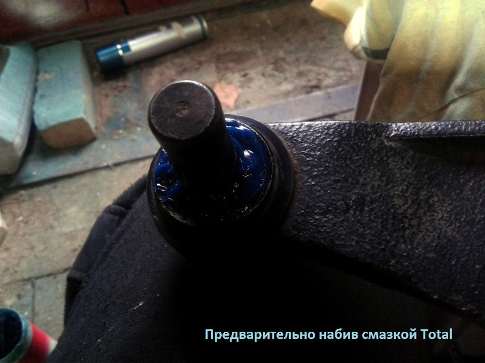

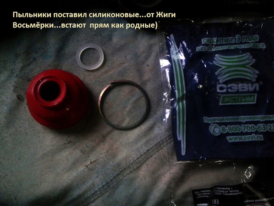

Погуглил, а вернее пояндексил инет…наткнулся на тему восстановления шаровых, путём заполнения фторопласта…нашёл мастеров у нас в городе…пообщался, клянутся божатся что будут ходить дольше оригинала, в чём я конечно же сильно сомневаюсь, но попробовать всё ж решился…и обошлось мне это в 1200 рупий за обе и при условии что я их сниму и привезу им…снимал рычаги сам…

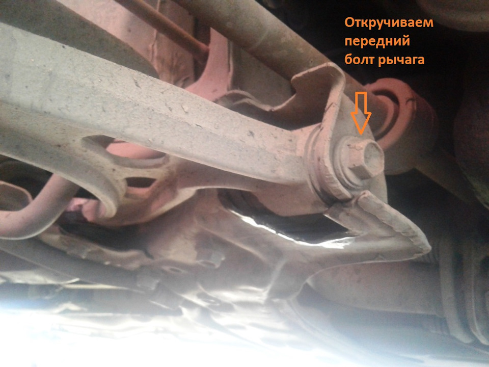

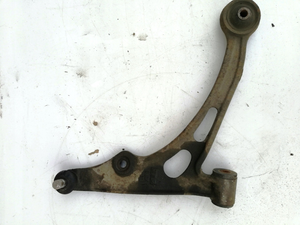

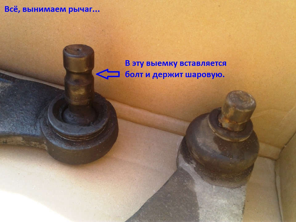

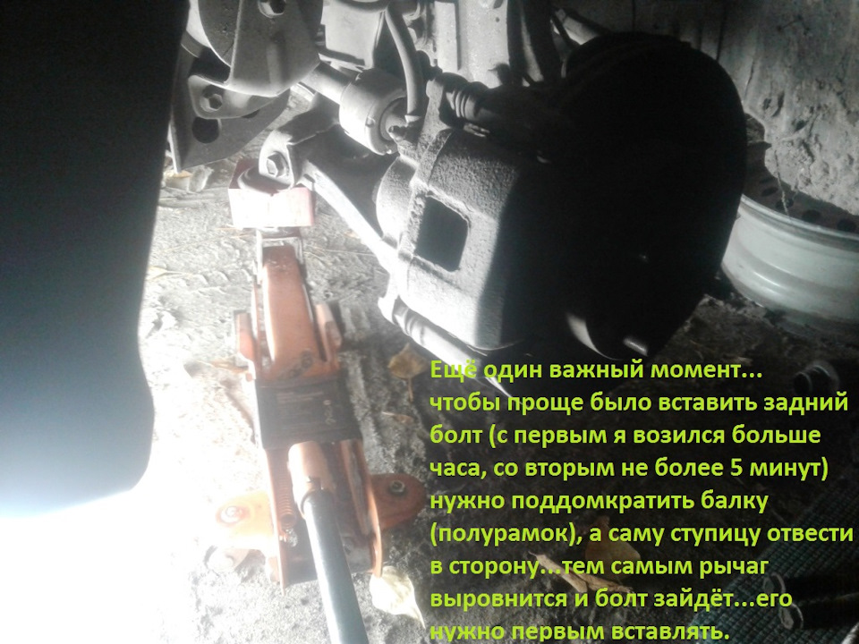

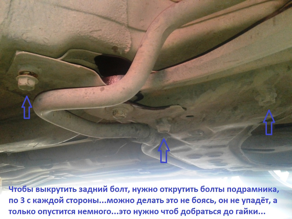

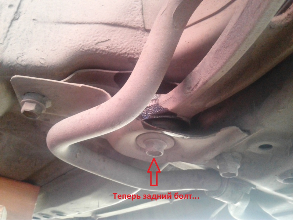

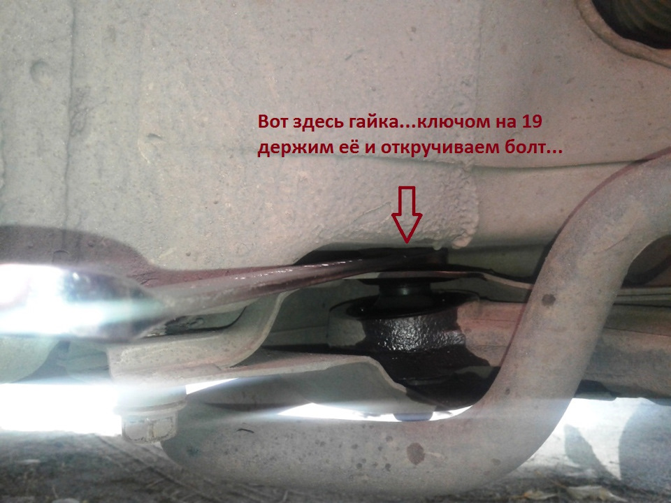

Процесса восстановления нет, так как не присутствовал при этом…процесс снятия рычагов на фото:

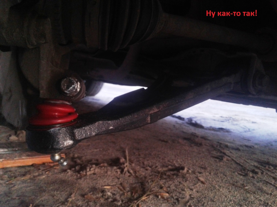

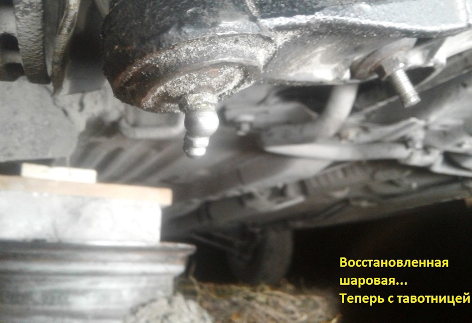

Ну всё, теперь не стучат)
