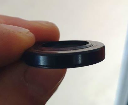

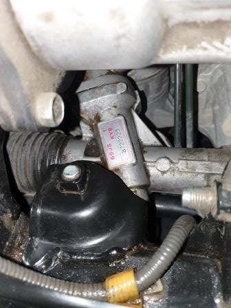

Произведена замена верхнего сальника в рулевой рейке KYB на Suzuki Grand Vitara 3.2 куб.см. 2009 г.в.

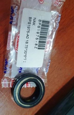

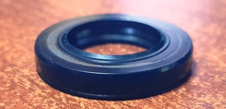

Размеры оригинального сальника и установленного 18.75 х 30 х 5.
Проехал 500 км. всё в идеале.
