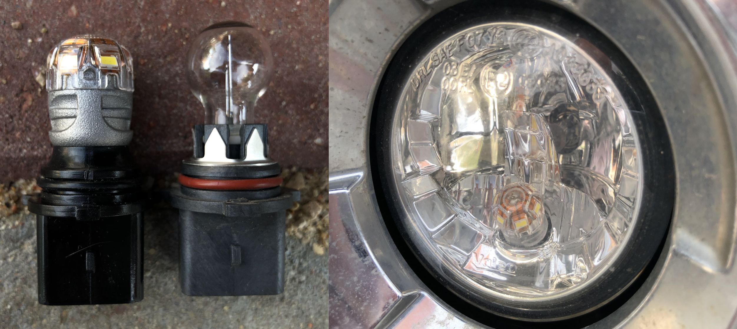

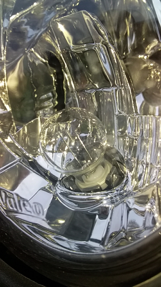

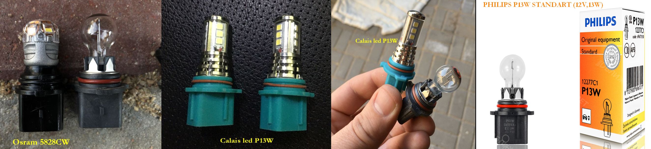

Снизу - P13W для ходового огня, а вторая лампа (собственно противотуманка) Н11 на 35ВТ.
Я нижнюю лампу поменял на светодиодную Осрам P13W
Посмотреть вложение 197200 Посмотреть вложение 197201
Машина ГЛ. Я понимаю, выше вы пишите про P13W ходовой и Н11 противотуманка.... это одна и та же фара в бампере...

Я пошёл с фонарём...., точно.... отражатель двойной.... Галогенка видна сбоку... Япошки СУКИ!!!!! Я первый раз такое вижу....

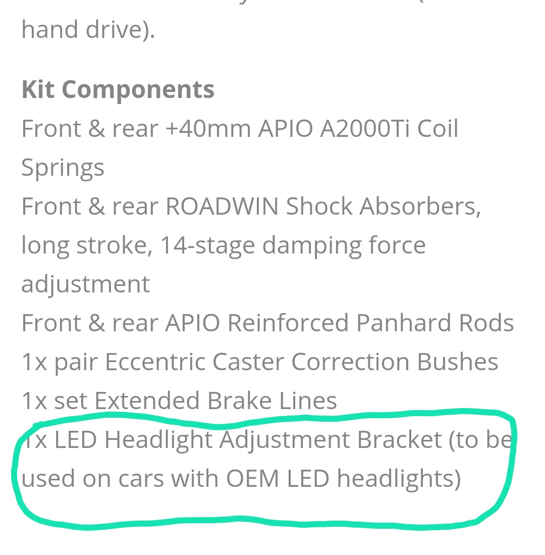

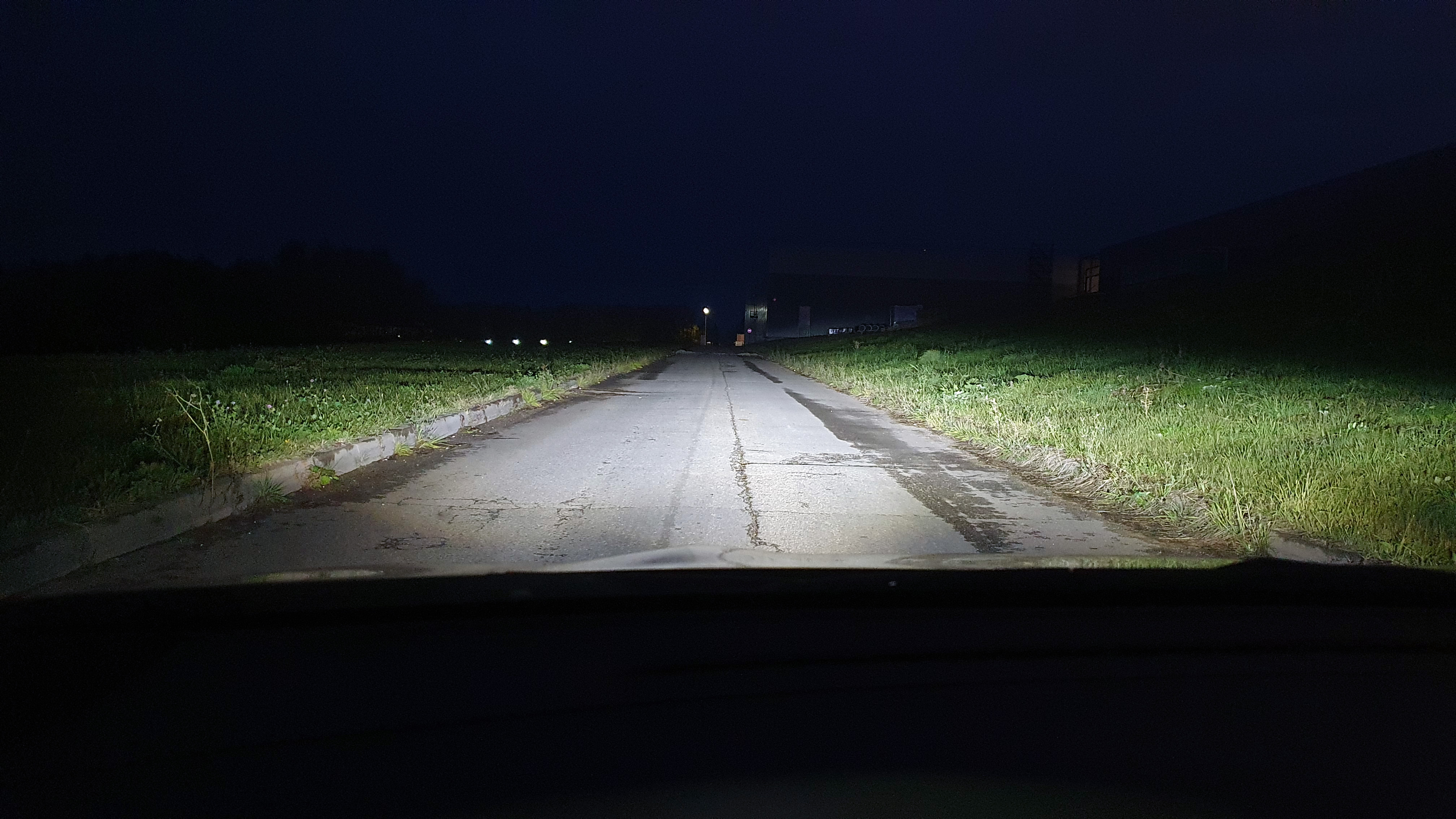

Как отрегулировать ближний свет на светодиодных фарах в GLX? Ближний свет освещает дорогу менее 30 метров перед машиной, дальше резкая чернота. На скорости 80 км/час страшно ехать ночью, дороги не видно.
Там настройка есть груженый/не груженый, по-моему. Но вы, вероятно, это уже попробовали. Полагаю, что следующий вариант делать проставку на креплениях фары. Шайбу подложить, например.
Видел на форумах, что в лифт-комплектах кладут специальную проставку для фар (там обратная ситуация, полагаю, пучок надо опустить).

Нет, я не шучу. Видел, что в комплекте лифт-кита идет проставка для регулировки (именно для Led фар). Возможно, не хватает диапазона регулировки, о которой вы говорите.

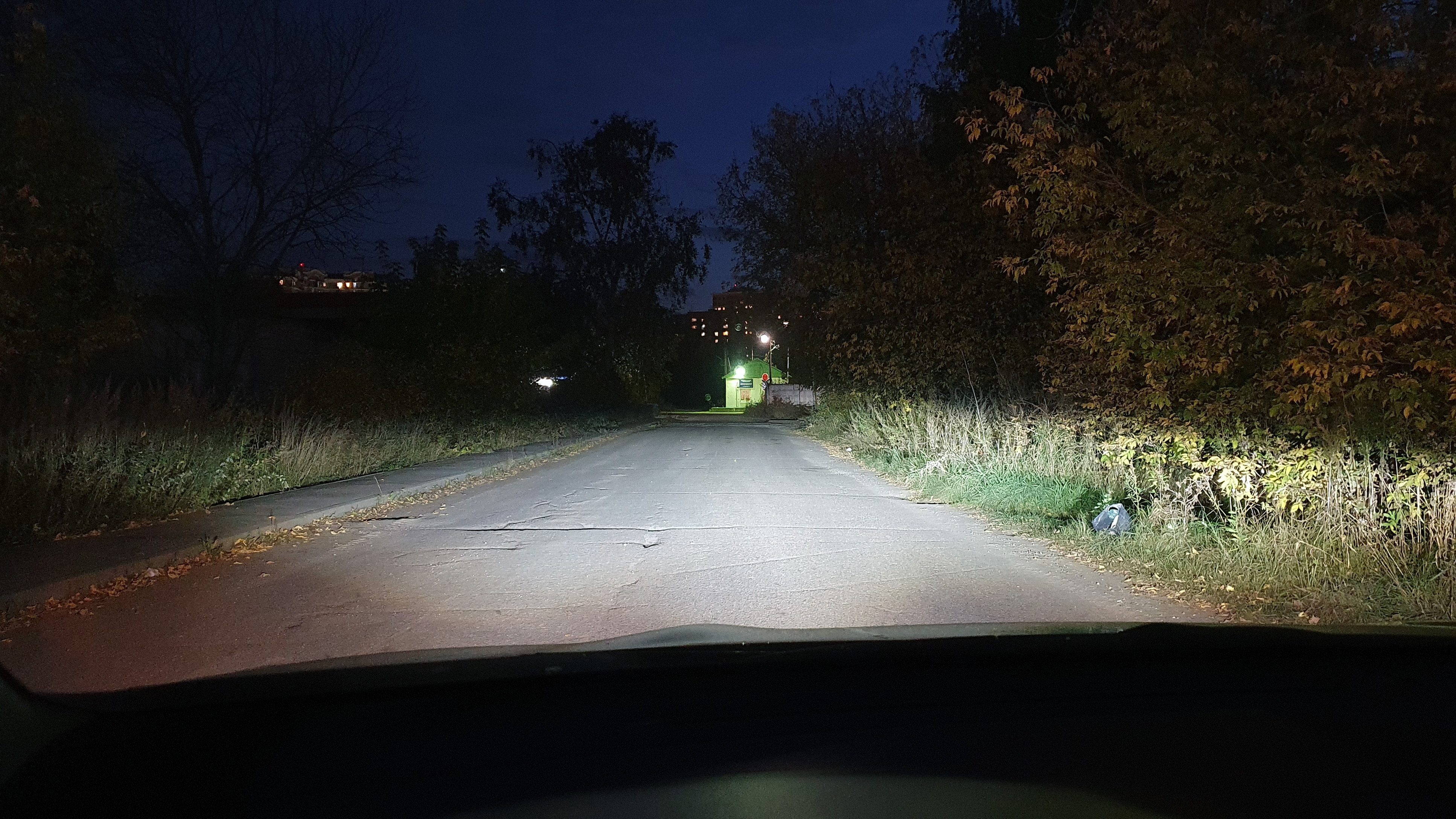

Вечером, попробую сфотографировать световое пятно ближнего света и попробую посадить кого-нибудь в багажное отделение при открытой задней двери. Посмотрю, изменится световое пятно на дороге или нет.
