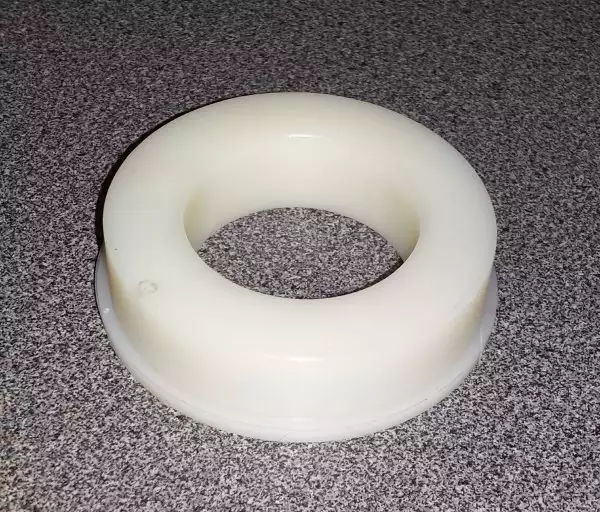

А втулка опорная стоит сузуковская OEM 27619-65D00? Если нет, то установить и поменять сальник.

До 2004 года не ставили втулки, поэтому люфт появлялся, разбивало сальник. Поэтому народ сам устанавливал или опорную втулку или подшипник, как выше написали и решалась проблема. Втулку можно заказать у токаря из второпласта или капролона по чертежам в интернете, или же купить готовую.
