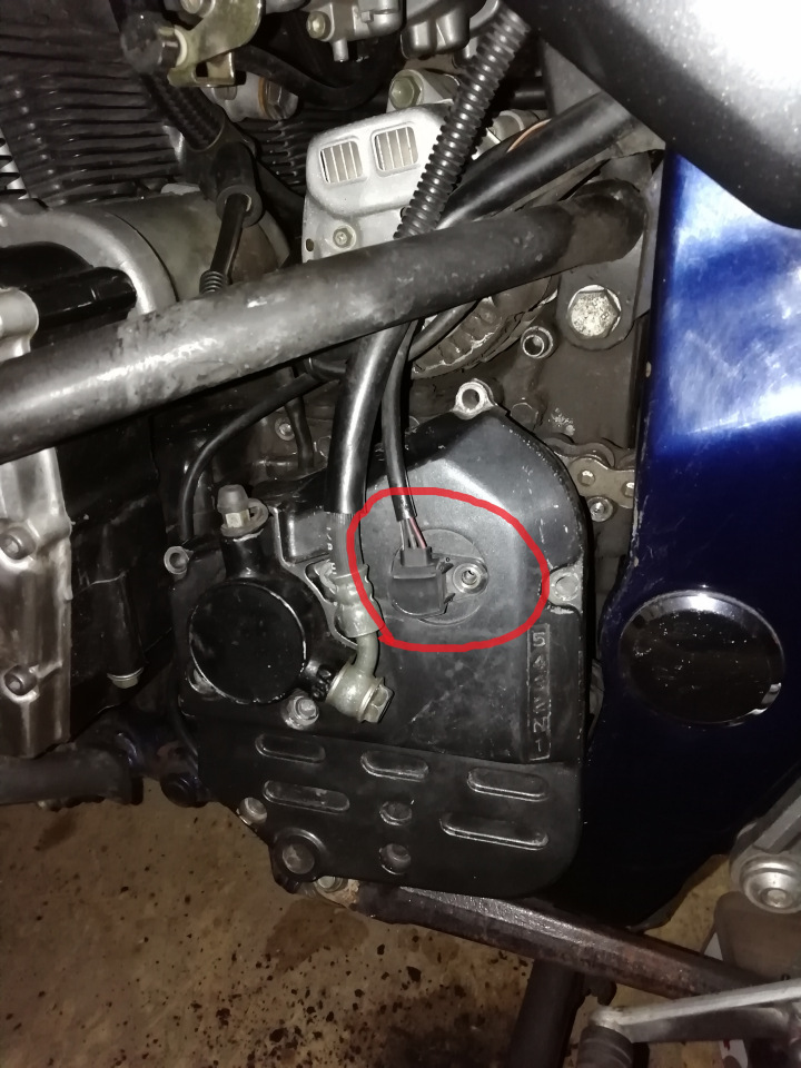

Подскажите пожалуйста. Сузуки бандит 1200
снимал крышку с передней звезды, стоит датчик рядом со сцеплением с тремя проводами, который идет на ось звезды(пишу своими словами), с внутренней стороны датчик поврежден.
За что он отвечает? стоит ли заменить?
Отдельно не нашел продажи.

Датчик передачи, кстати если на одном из 3х проводов впаять сопротивление на 1,5 кОм, пустить через выключатель, то таким образом можно раздушить японский бандос с ограничением 200 км. Как бы наипать мозги что он не вышел на передачах выше 3-тей в обороты выше 7-8к. Именно после 3 передачи, начинает отсекать ( вырубаться ) 2 цилиндра, чтоб не разгонялись выше 200., при достижении оборотов в 8к.
