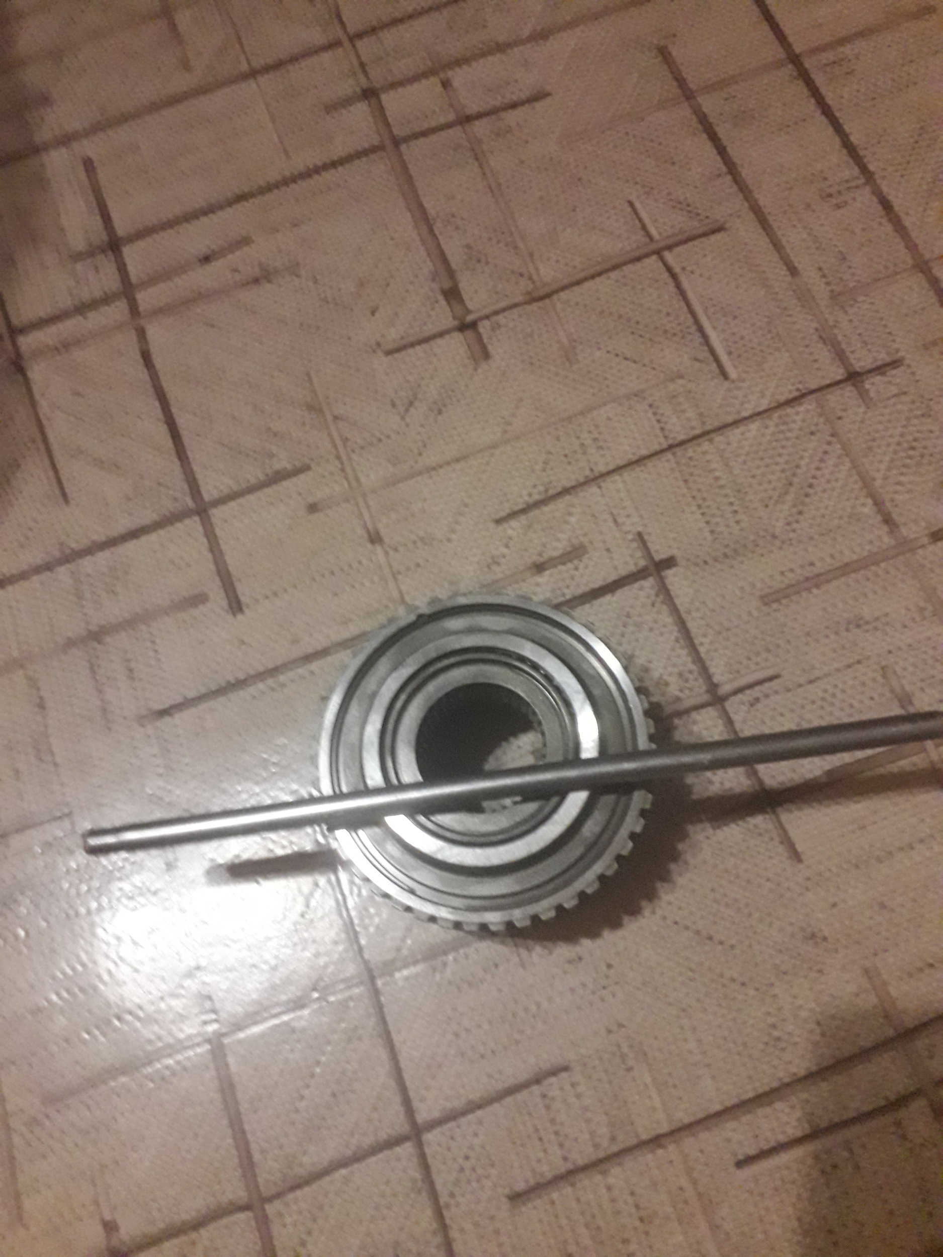

Приветствую!Купил недавно сгв 2007г.в,акпп 2,0.Через день начались щелчки или даже хруст с низу авто в районе кардана,при повороте троганьи и на медленной скорости на любою сторону при давании газу.Слышно громко,аж прохожие оборачиваются..Думал возможно крестовины...Но не они.Сьездил в 2 СТО сказали что ,что то с раздаткой и шум в ней.Появился шум такой будто гремят клапана с двигателя(что и думал тоже делать)Но это дело в раздатке.Трещит и цокает от скорости 20км/ч,особенно при увеличении газа и скорости.Хотя Прошлый хозяин говорит поставил ,три месяца назад ее контракт и старую мне отдал.Что может быть ,кто-нибудь может сталкивался с подобными симптомами!?(

Возможно проблемы с цепью. Я бы наверное не заморачивался и взял контракт. Ремонтировать это и деньги не малые и время, ну разве что у вас есть отапливаемый гараж, запасное авто и руки не из одного места ).

[DOUBLEPOST=1572530631,1572530573][/DOUBLEPOST]Не было трубки в раздатке!!!Цепь в идеале.Заменил кулочковый диферензиал, щелчки ушли и частично шум в разы ушёл но все же не идеально...
