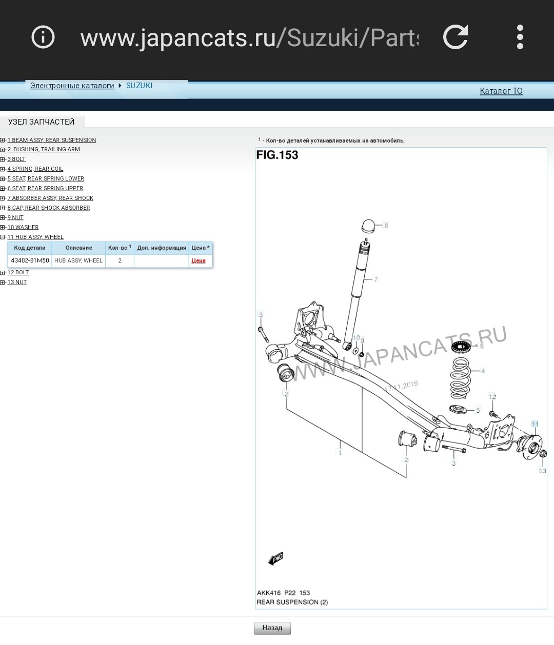

По оригинальному каталогу exist выдаёт номер 43402-61М50 количество 2 шт. Значит лев. и прав. одинаковые. При определении в exist цены выдаёт что оригинала нет в наличии. Но также выдает:" Замена артикула производителем" и номер 43402-61М51.
Так же выдает аналоги,но подойдут они или нет вот в чем вопрос. Как вариант на exist есть запрос по вин. Если менеджеры вышлют в ответе варианты по аналогам,то они берут на себя ответственность по совместимости деталей. И в случае несоответствия возврат денег без проблем. Но это опять время.[DOUBLEPOST=1572522371,1572521801][/DOUBLEPOST]Удачи вам и не забудьте поделиться результатом. Похоже ещё никто не менял.

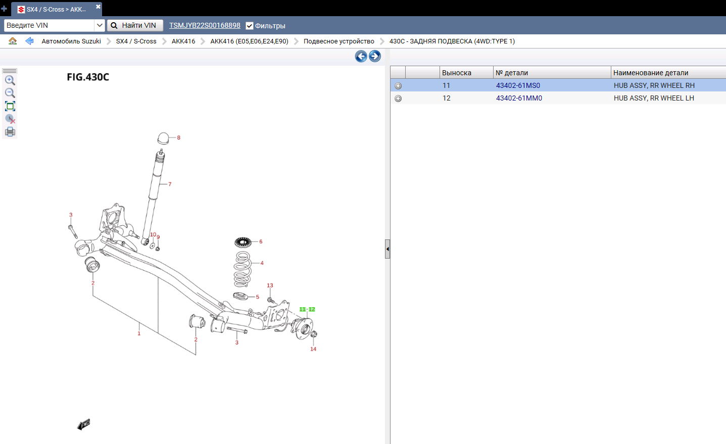

Здравствуйте! У Вас не совсем корректная информация - коды наших оригинальных ступиц 43402-61МS0 правой и 43402-61ММ0 левой. Это факт! А вот с Classica действительно должны подойти - их код что для левой, что для правой 43402-61М50. Волнуют 2 вопроса озвученные выше - правильно ли станет диск и как поведет себя абс?!

Я же написал что это мне выдал оригинальный каталог exist. Где я зарегистрирован.[DOUBLEPOST=1572542320,1572541886][/DOUBLEPOST]Есть ещё у нас сайт запчастей.
Там также по каталогу выдал номер 4340261М50. Количество 2 шт.
А в аналогах детали тоже выдал 4340261М51 цена 13000. И также в аналогах ступицы для sx4 классик. Может они на самом деле и подходят, но как в этом убедиться.

может не соввсем понял в чем проблема,но проблемы совсем нет,по каталогу бьется одним номером,а значит одинаковые независимо левая или правая и при перезоде с сайта в экзист вариантов масса.
