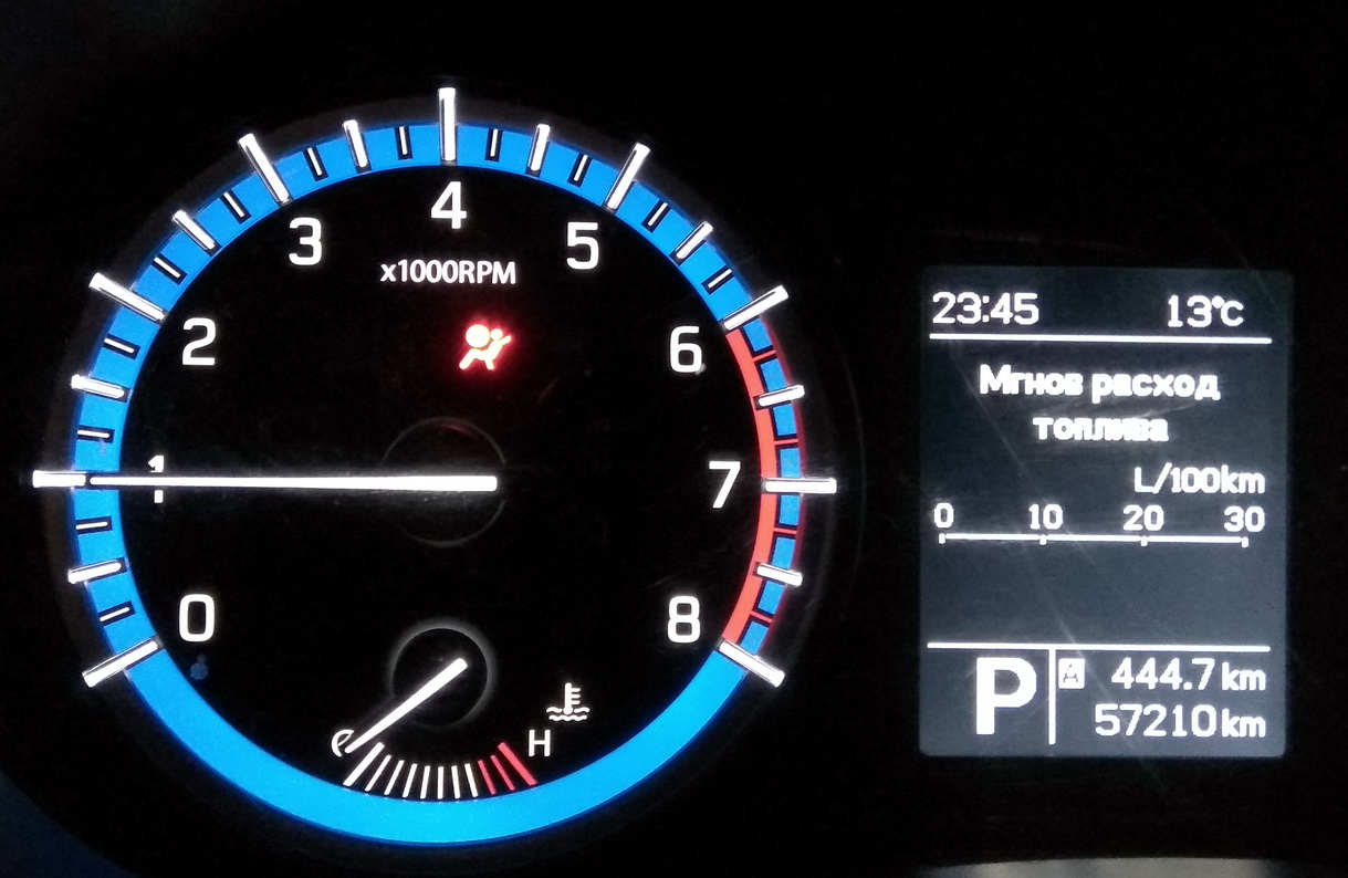

Неделю назад примерно загорелась лампа неисправности подушек безопасности.
Самостоятельно решить не смог. Проверил предохранитель (исправный). В форуме ответа не было. Поэтому осталось посетить ОД с данной проблемой.

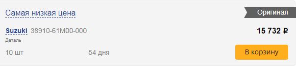

На заказ, сказали ждать несколько недель и будет стоить
16тыс. руб.

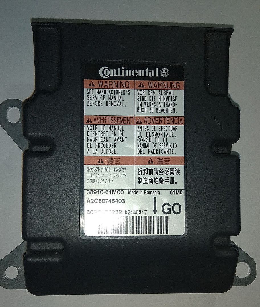

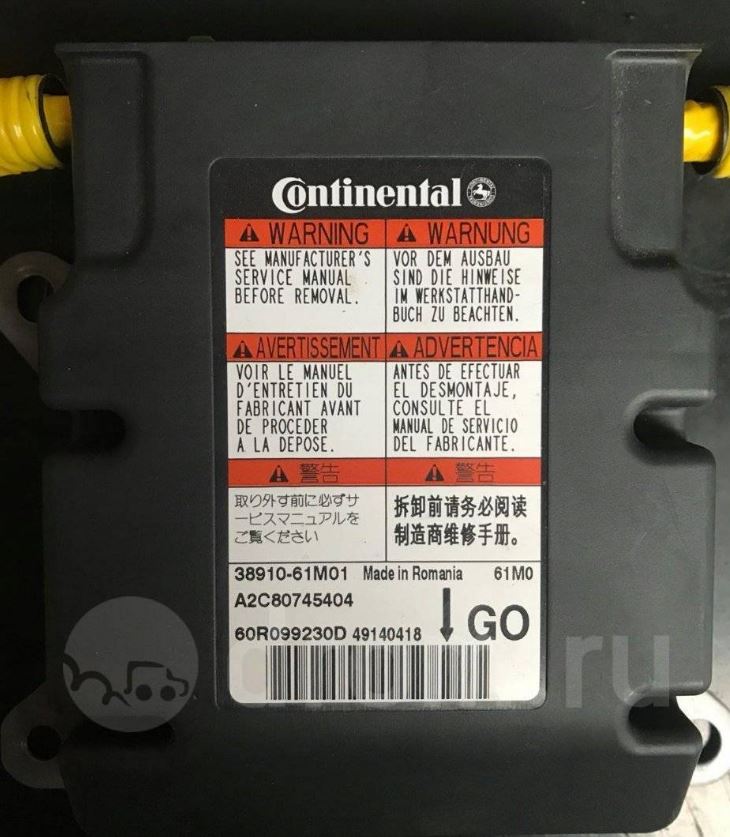

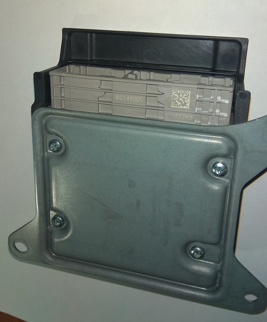

Заказывать у дилера конечно не стал. Просто, попросил снять его и отдать мне. Кстати, он находится под консолью рычага переключения передач.
Вот теперь буду думать.... Доставать б/у или искать место где их ремонтируют или меняют.. Может кто знает, есть такие места в Москве?
