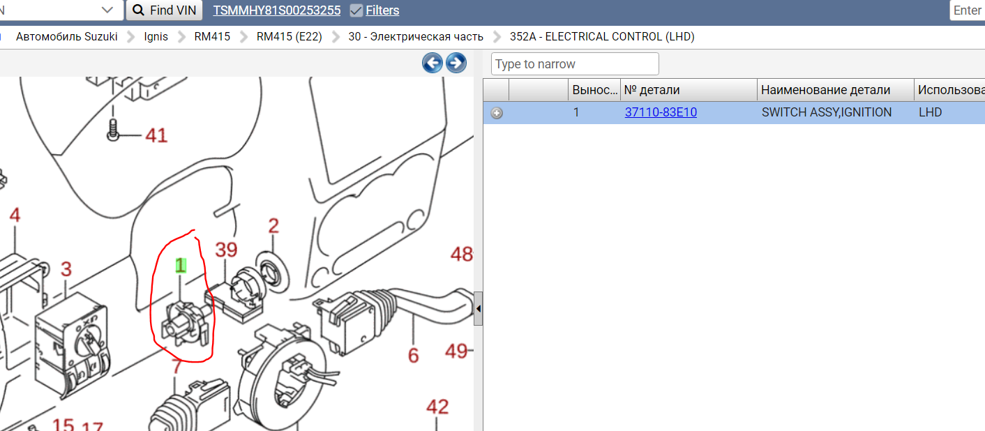

Здравствуйте, на Сузуки ИГНИС 2 - 2006 год - необходима замена контактной группы замка зажигания. Поискал - везде продают сам замок, новых на складах нету. Возможно подходит от другой модели Сузуки? Спасибо за помощь)
Пришлите VIN.

Об этой детали идёт речь? Обведена. Посмотреть вложение 202825
Судя по всему да. Машина заводится, но экран компьютера и магнитола работают только когда ключ поднимаешь градусов на 10. Когда заводишь или горят индикаторы - не работает.
Да, похоже что оно

Тебе придется ремонтировать свой замок. С разбора никто не будет продавать контактную группу, только рулевую колонку. Они просто не смогут её снять не сломав. Может быть и ты не сможешь. Может до тебя уже лазили и по незнанию сломали. Не просто разбирается.
Понятно. К электрику записался по рекомендации, посмотрим, что сможет сделать.
На разборках продают замок в сборе. Но весь замок менять - не вариант. Контактные группы много продают от других моделей, Свифт например...
Возможно есть видео как ремонтируют эту контактную группу?

Туда просто уже лазили кривые ручки. Теперь надо с прямыми руками и головой.

Надеюсь, что электрик не подведет. Сам подобными навыками не обладаю к сожалению
