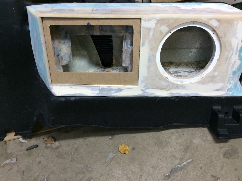

езжу на X-REY

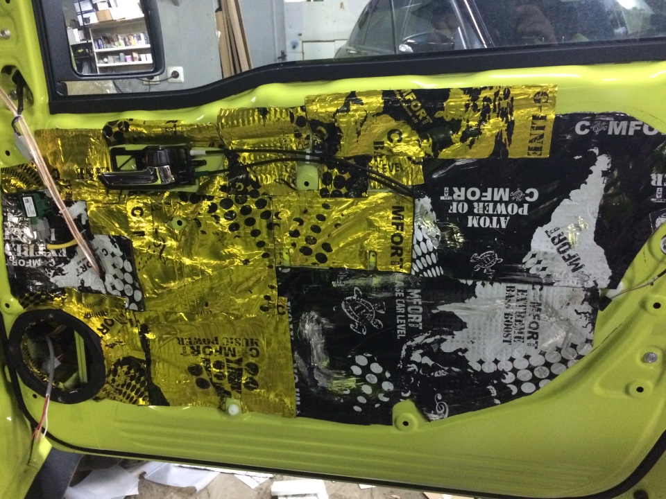

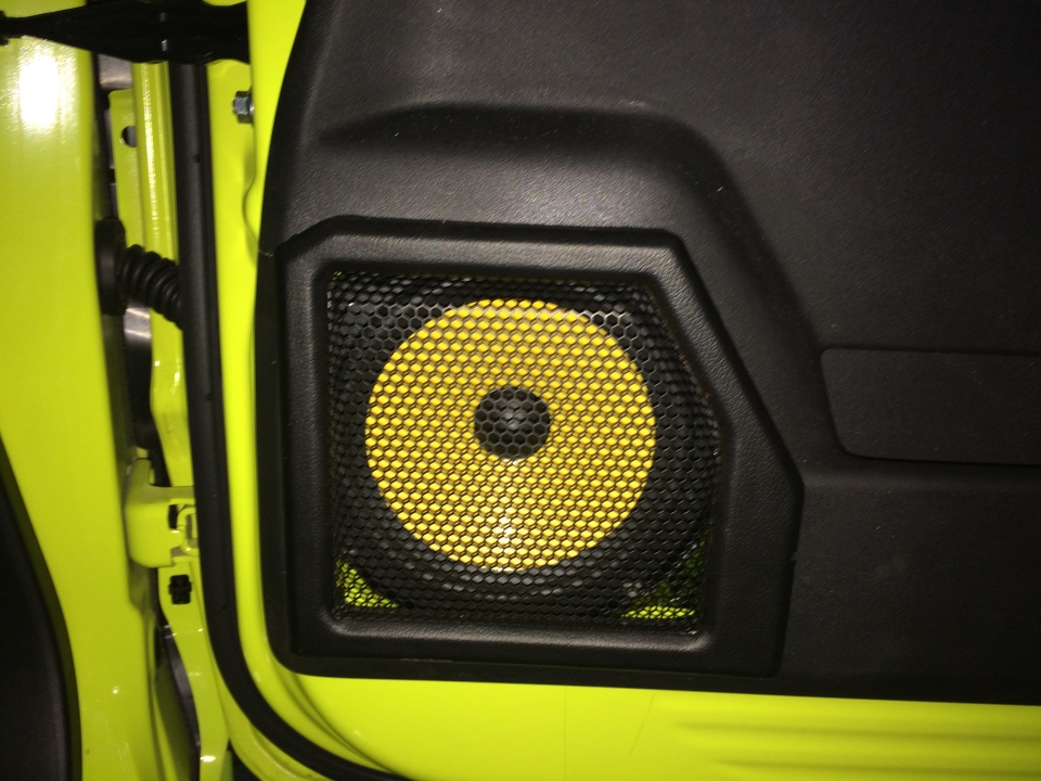

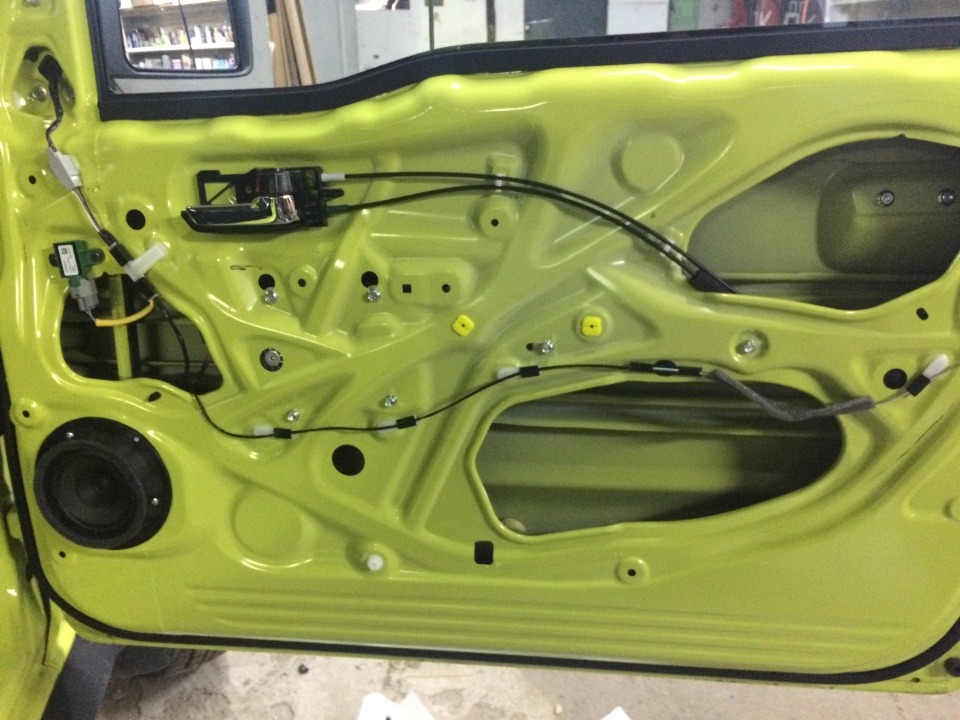

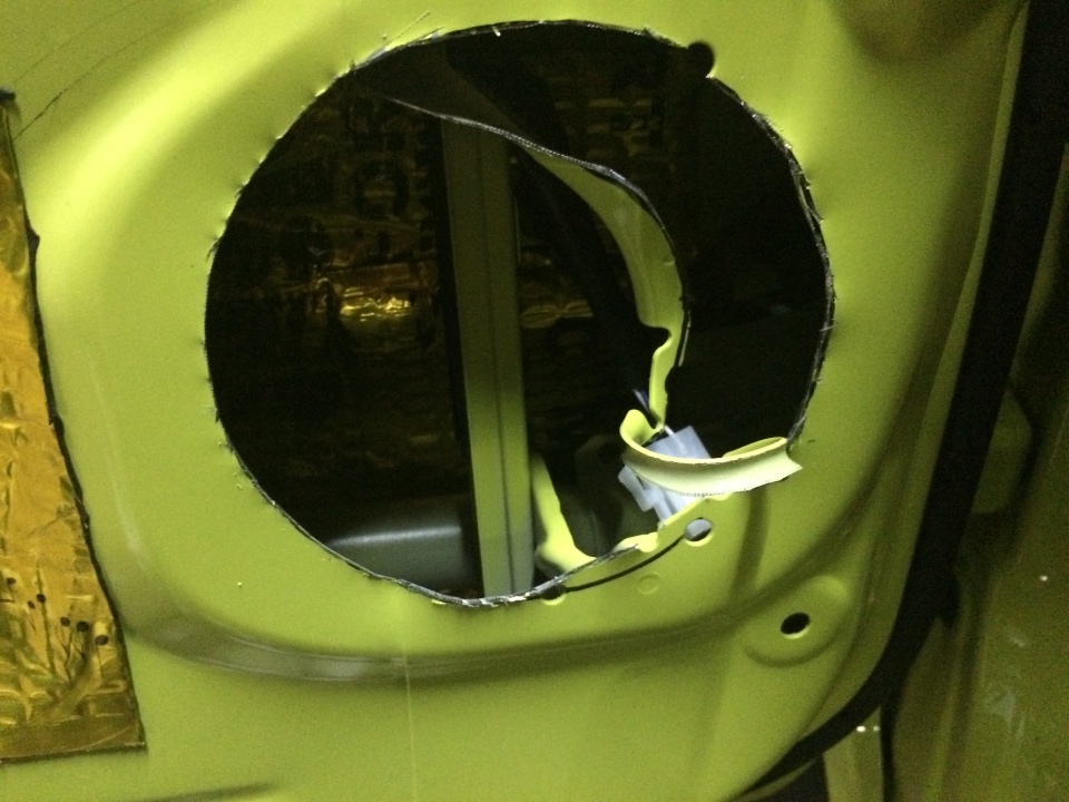

В максимальной комплектации головное устройство хоть и красиво выглядит,но слабовато по функционалу - не читает FLAC. установлено всего 2 поганеньких динамика 10 см, которые вообще толком не играют. Было решено поставить процессорный усилитель Панацея на 8 каналов, 16 см динамики в двери, твиттеры в уголки дверей и сабвуфер стелс 8 дюймов. Подготовка дверей - вырезаем металл под 16 см дин. Ставим кольцо на винтах к металлу и основательно зашумливаем двери
Посадочная глубина до стеклоподьемника всего 50 мм

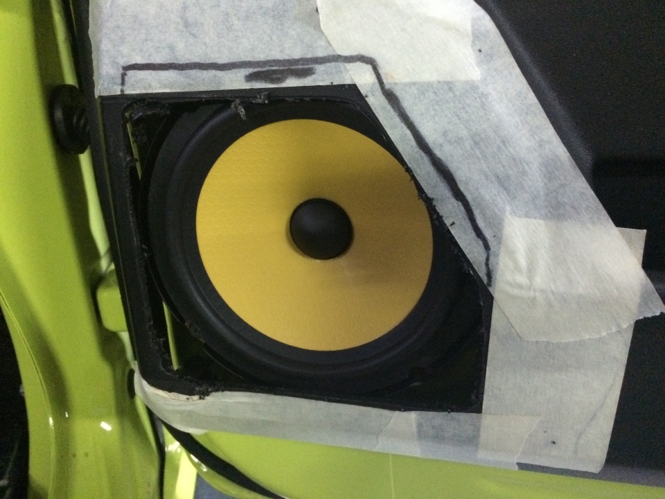

Размечаем отверстие в обшивке, что бы динамик ее не касался

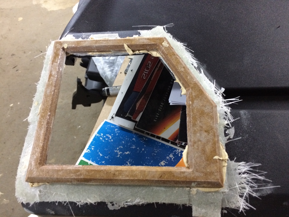

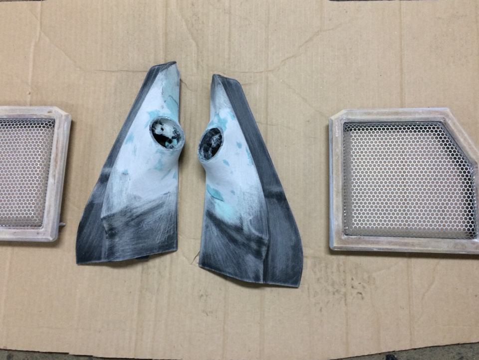

Накладываем слой стеклопластика и сверху отфрезерованную рамку для сетки

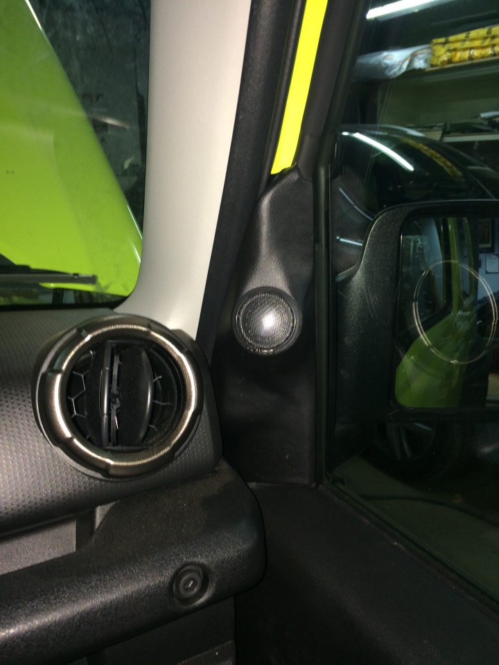

Делаем подиумы под пищалки

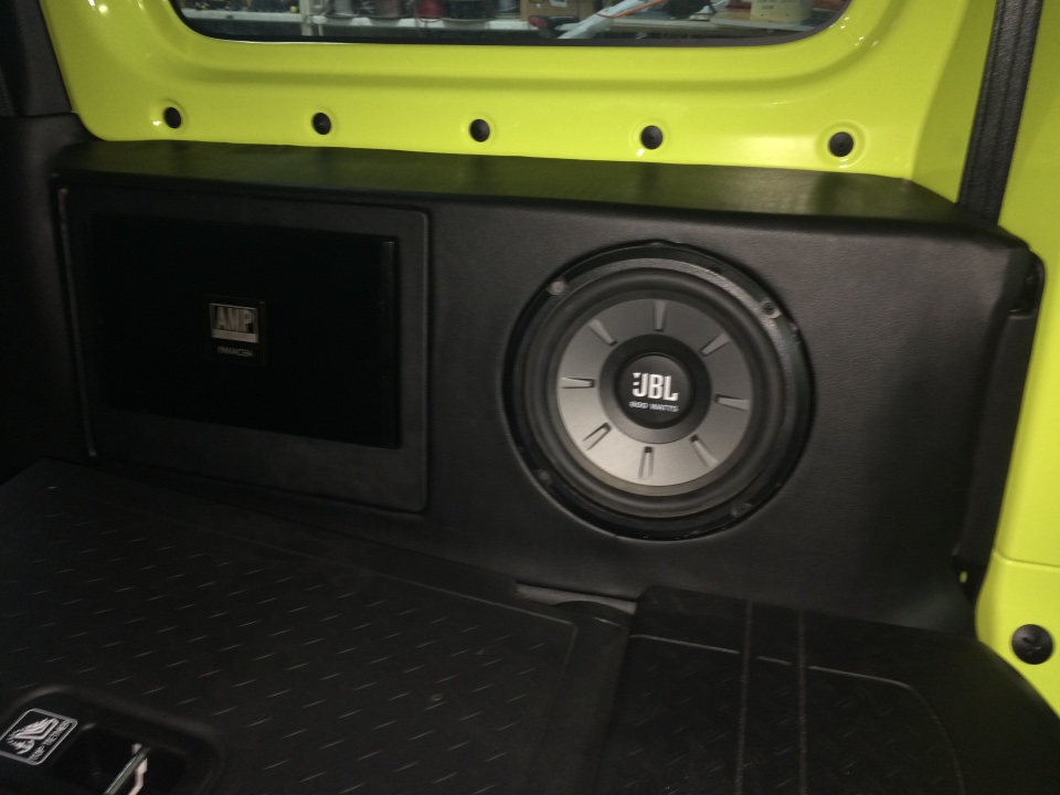

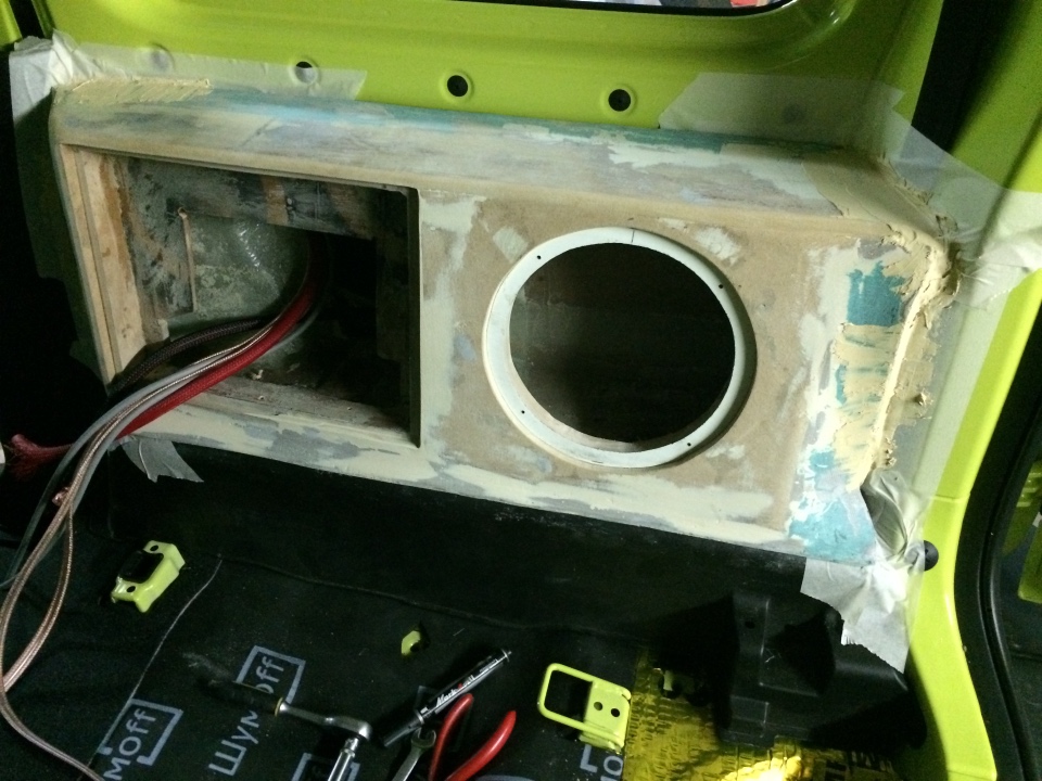

Изготавливаем из стеклопластика корпус стелс под саб и усилитель
Крепеж корпуса - на 2 болтах М6 к металлу кузова

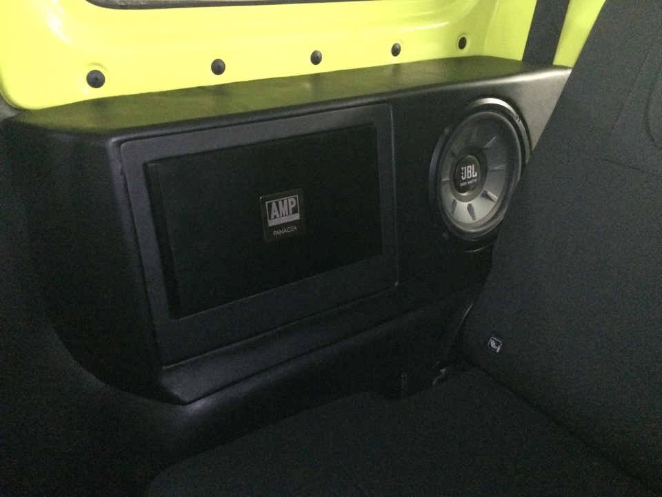

После обтяжки экокожей
Питание - кабель 4 GA через автомат на 80 А

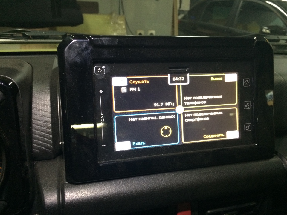

Голова осталась штатной, но так как у процессора есть оптический вход - то можно использовать плеер с оптикой
