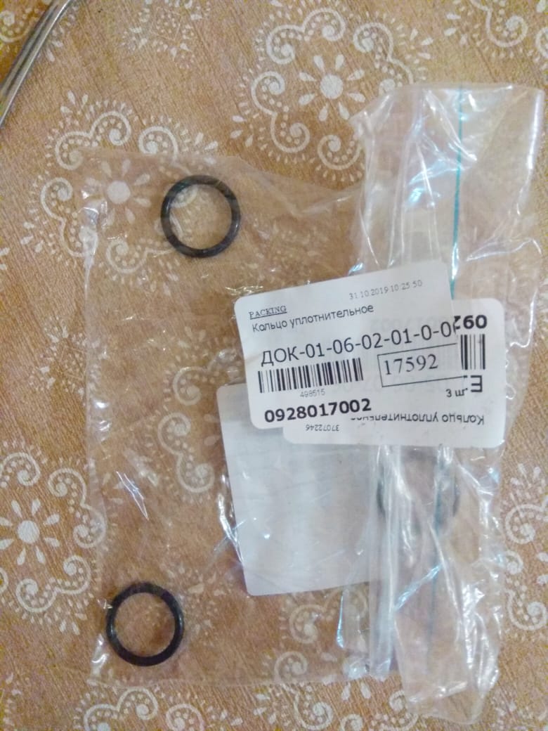

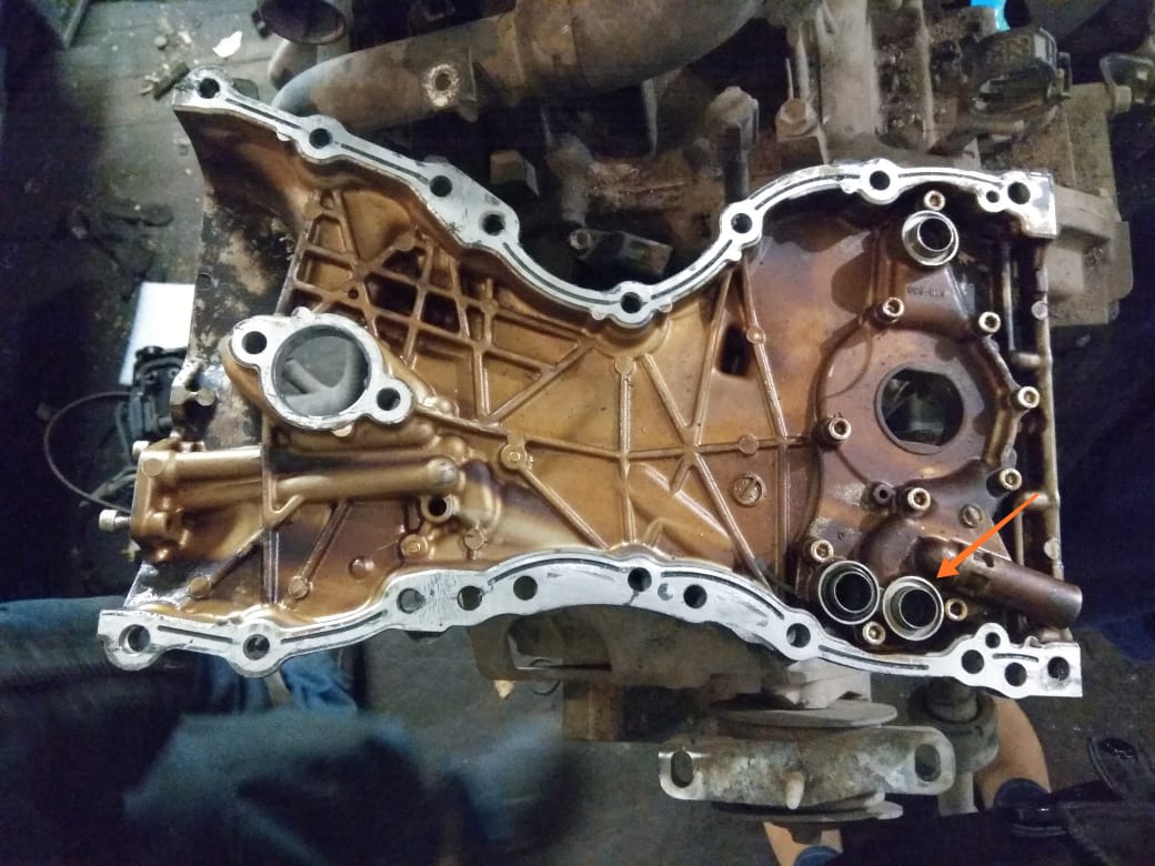

Не могу найти подходящие кольца.По VIN приобретали несколько вариантов, ни один не подошел. На фото стрелкой указано, куда кольцо ставится. (Кольца, что на фото, не подощли. Мастер говорит, что слишком тонкие)
Прошу подсказать нужный партномер.

Артикул - 0928017002 - правильный
Возможно, вам не оригинальные, а какие-то "левые" аналоги подсунули. Я недавно покупал такие, все встало отлично.

мне когда меняли прокладку гбц, мастер тоже их вернул, слишком тонкие. Какие поставил не знаю, сам подобрал.
