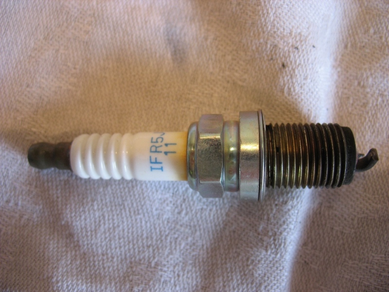

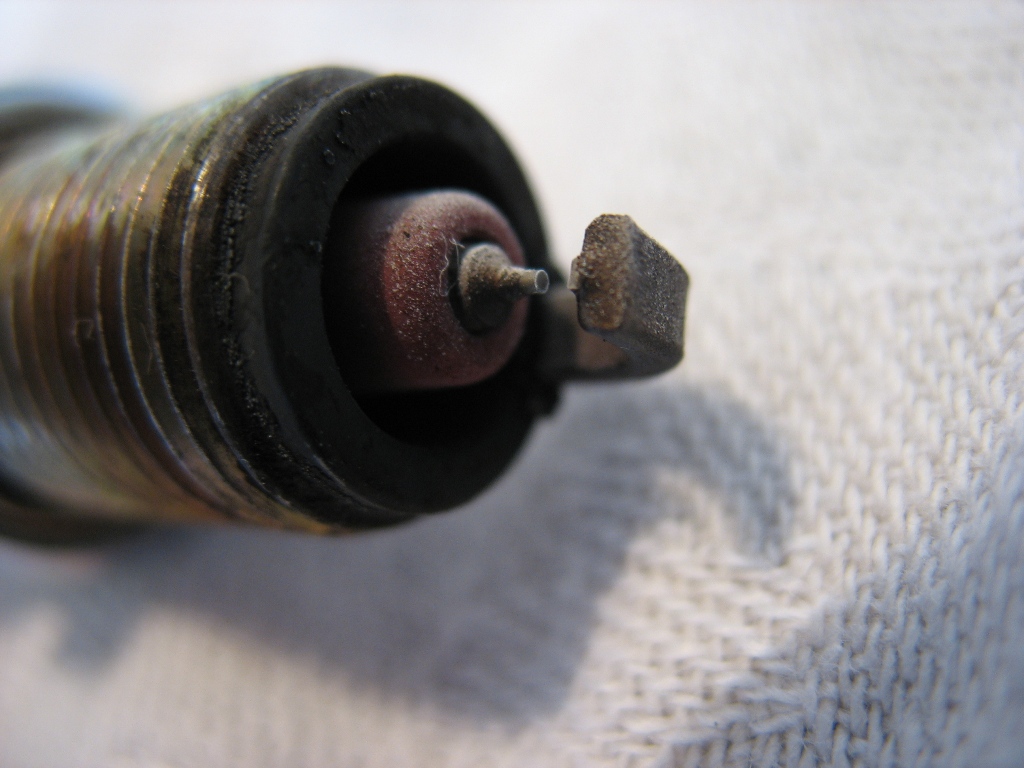

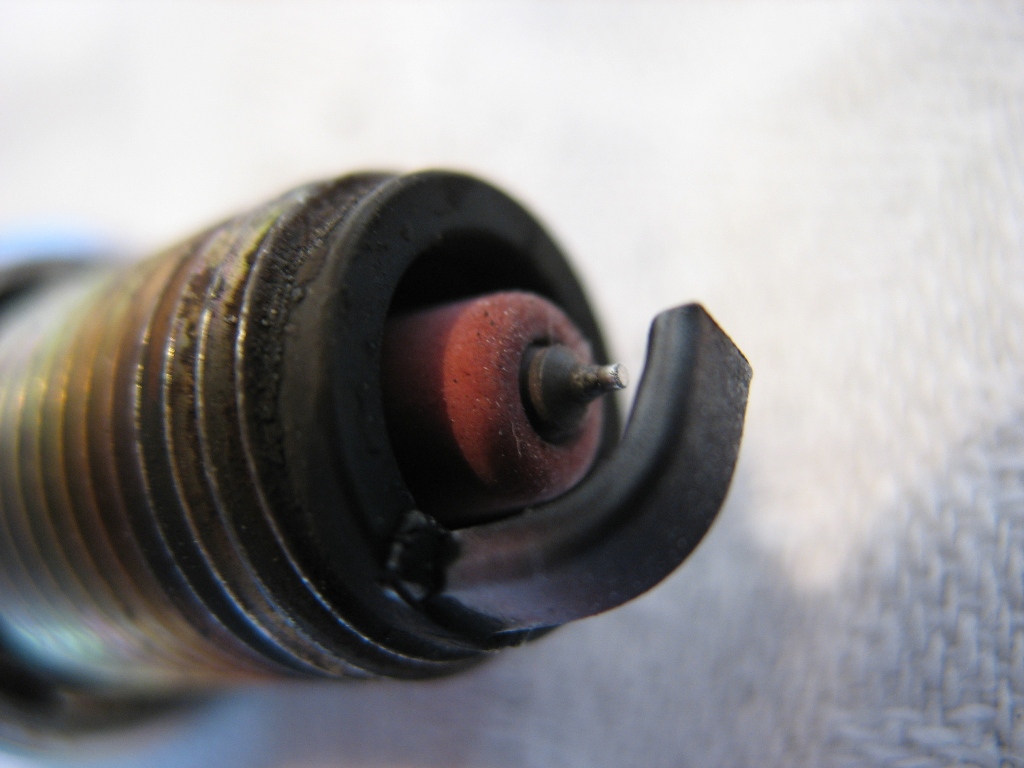

    Зацените свечи после 14 тыс. км

    Я выкручивал только одну свечу (точно не могу сказать 1-го или 4-го цилиндра) :))))
    Та, которая к радиатору ближе
    Похоже перед зимой прейдется менять??? Или и так пока сойдет?
    Стоит ли иридивые ставить?

    Я свои на 15 тышах вынимал, в камеру засовывал-как новые!
    1 цилиндра. В двигателе идет счет цилиндрров от звездочек ГРМ.
    У нас в Москве тфу-ьфу-ьфу лучше слало с бензином.
    Стоит ставить
    Свечи мертвые! пробои и так далее

    хана свечам-менять однозначно
    у меня на предыдущ машине после 20 тык даже близко такого не было!

    Если пользовать такой "бэнзин" то самые дешовые (из подходящих конечно) - потому-что скорость "убивания" свечей красным нагаром не зависит от электродов:(
    С камерой згорания - не критично.
    А вот задумайтесь, что происходит в головке - если этот бензин еще и смолистые отложения даёт, то направляющим клапанов:thumbsdown:

    А могло ли это (нагар + красный налет) произойти из за 1-2-х заправок?
    Просто я заправляюсь практически всегда на лучшей заправке Саратова
    Или это постоянное методичное засирание?

    Эито могло произойти и после одной хреновой заправки , у меня свечи умерли после поездки в Астрахань в прошлом году , когда поехал в этом - взял с собой Хайгеровский улучшитель топлива и заливал при каждой запраке и все ОК .
    Катализатор мрет от этелированного бензина и неправильно отрегулированного двигателя .

    красный налет не смоешь. Оксид железа
    Надежнее свечи поменять
