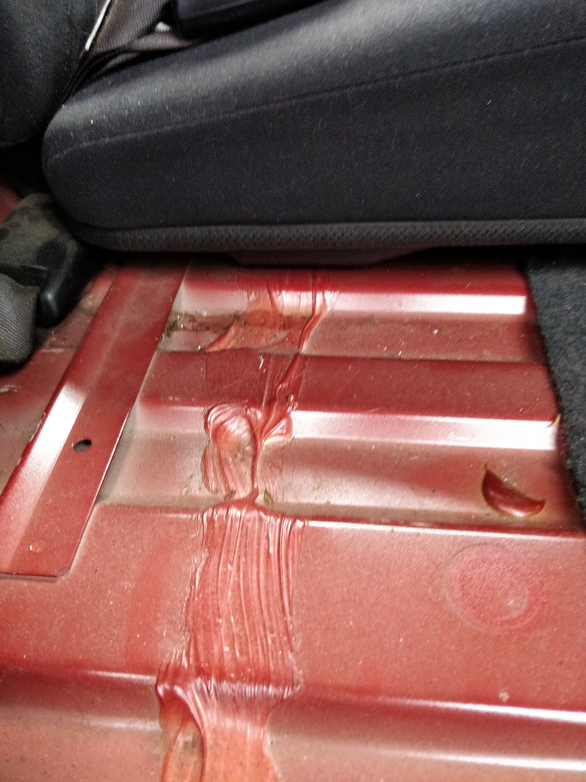

Помогите пожалуйста. Не пойму должен быть шов или герметик под задними сидениями?

Да, герметик должен быть. Им замазан шов. На ранних моделях
герметика не было и появлялась на этом месте ржавчина.
Если шов есть , то должен быть и герметик . По фото не слишком понятно местоположение шва . Можно просто глянуть схему родных деталей и по ней сообразить - в "родном" месте шов , или уже потом вставку сколхозили .
